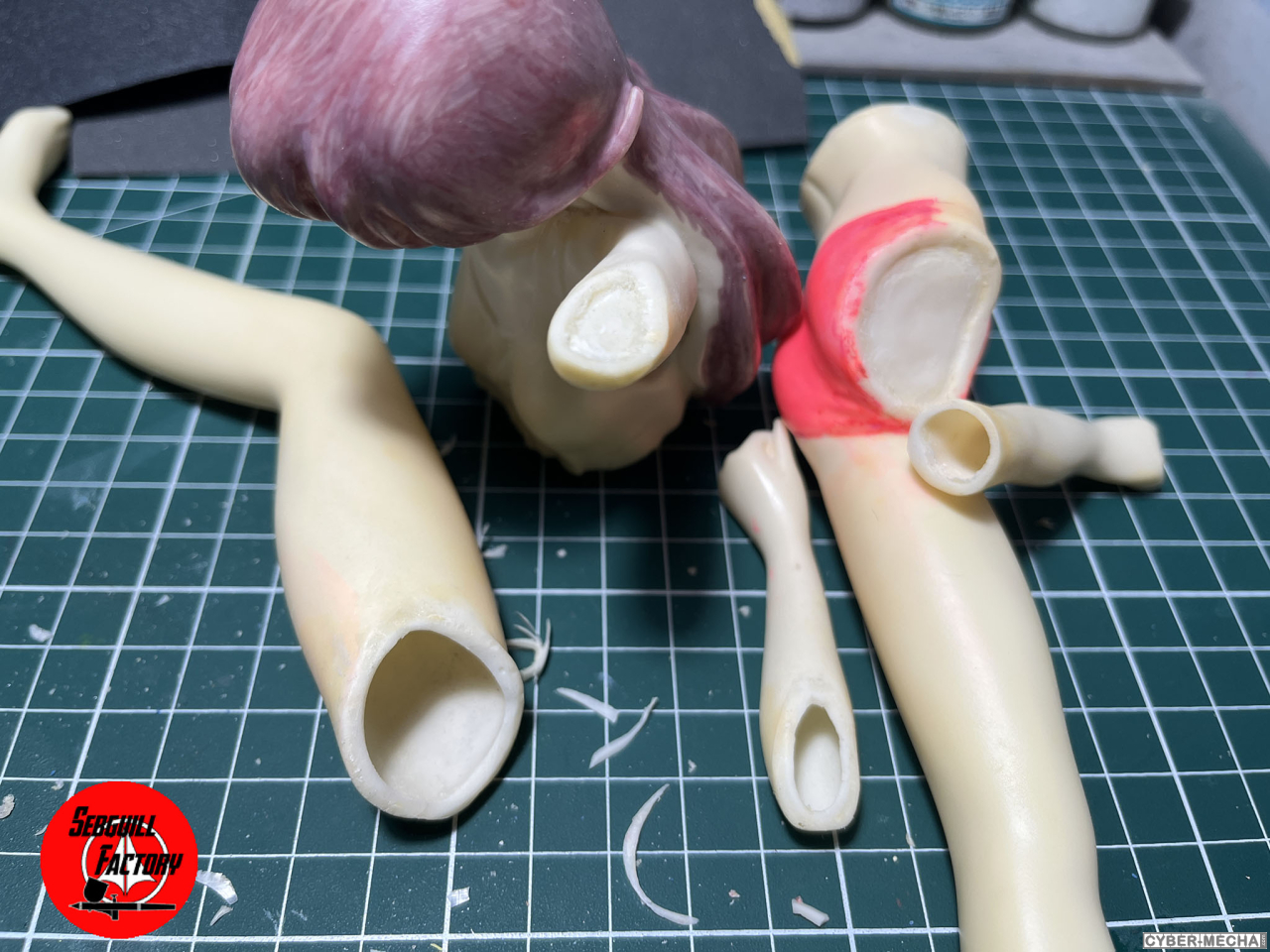

elle est dans un sale état, décollée et peinte à la truelle
Dommage car les yeux etaient très réussis (pas sûr que je fasse aussi bien)

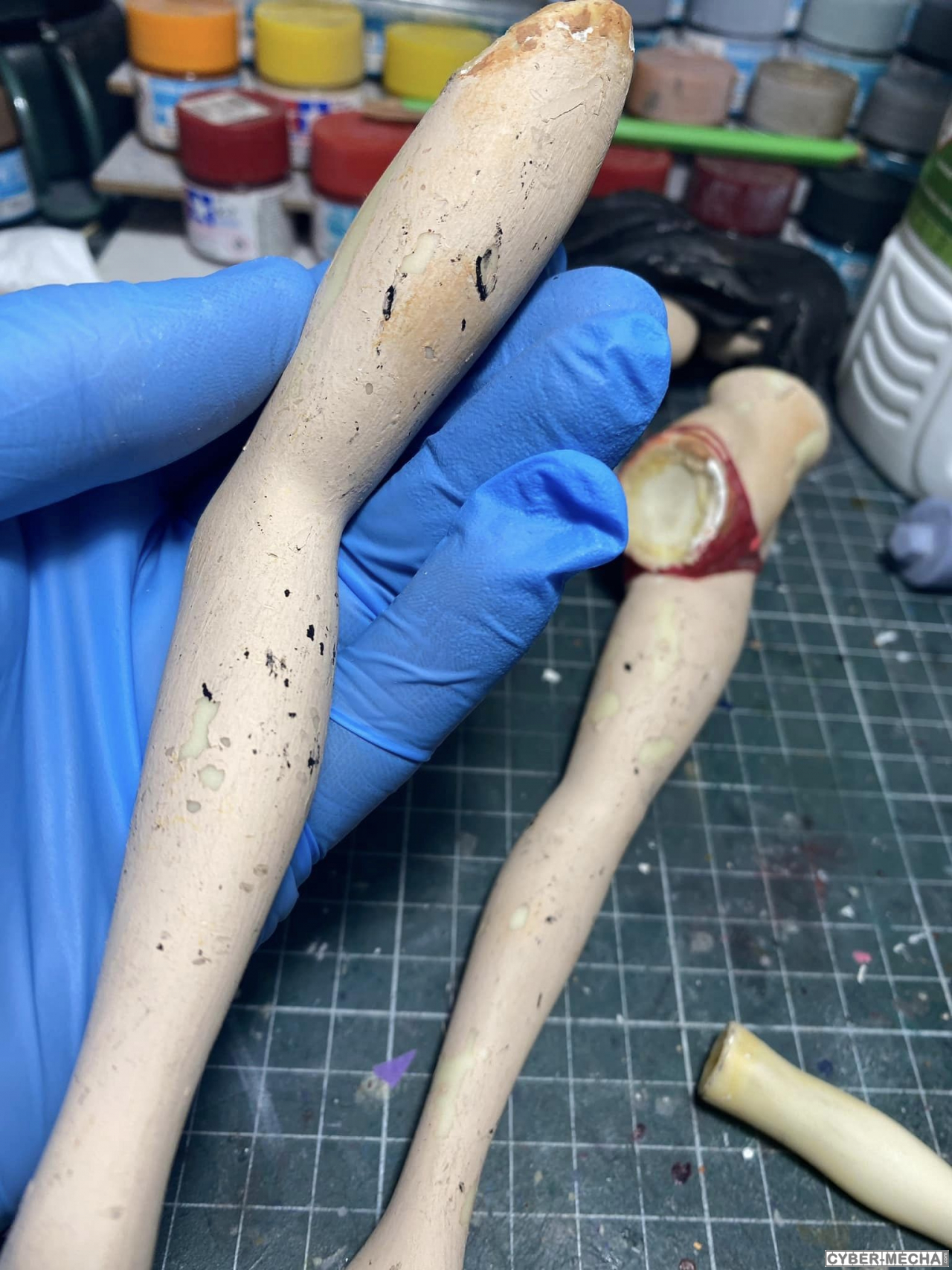

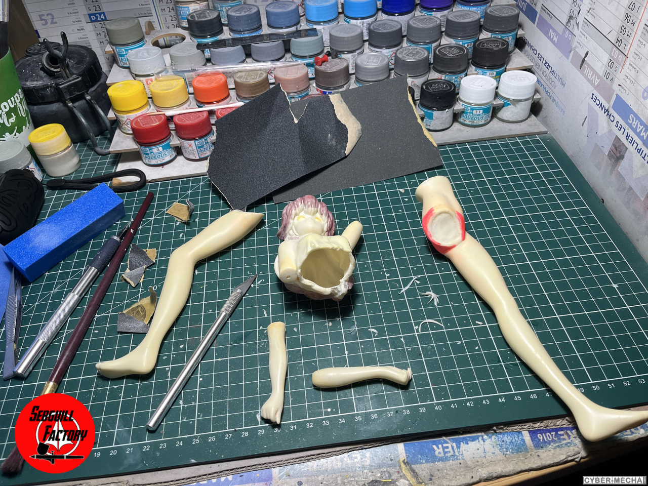

J'ai commencé à la décaper à l'alcool et ça part pas trop mal en frottant
Un peu de réparation, nettoyer la colle (on dirait de la Néoprène), ponçage  puis ajustement, mastic, etc...
Bref pas mal de taff avant un résultat

Citation de: Sebguill le 02 Novembre 2022 à 16:44:03Dommage car les yeux etaient très réussis (pas sûr que je fasse aussi bien)
tu étais obligé de les décaper aussi ?
tu n'aurais pas pu les couvrir de Maskol ou autre pour les conserver ?
#2
alors :
1) compliqué à mettre en œuvre car je vais essayer de faire tremper les pièces dans un bain d'alcool à 75 avant de frotter, histoire de me faciliter la vie
2) si j'avais eu la chance de la trouver non commencée il m'aurait fallu faire les yeux de toute manière et là du 1/5 ca devrait le faire
3) je ne choisi jamais la facilité (juré je fais pas exprès). Apres les kits vintage, les impression 3D maintenant je me lance dans le sauvetage de kit foiré !
Je pense que ce kit a été bien fait à l'époque. Les yeux et la peinture ne sont pas si mal même si il n'y a aucun effet ou ombrage mais le travail semblait soigné. En revanche, elle a du être mal stockée

Pour el moment je n'ai décapé que les bras, je dois tourner une séquence pour faire un avant/après dans la vidéo qui lui sera consacré

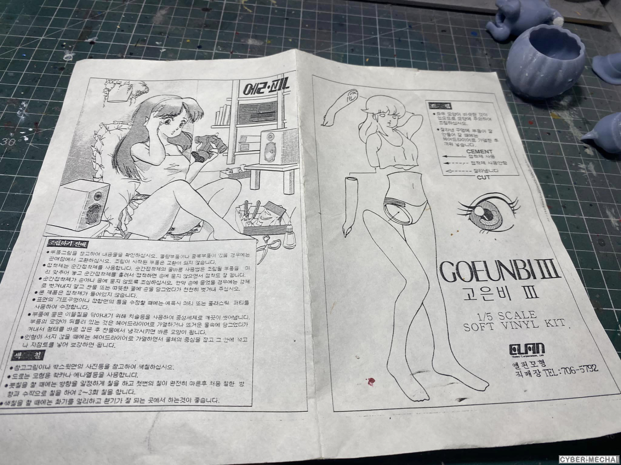

Je vois qu'un schéma est proposé sur la notice de construction. C'est une bonne idée mais cela n'enlève rien à la difficulté de réalisation...  :)

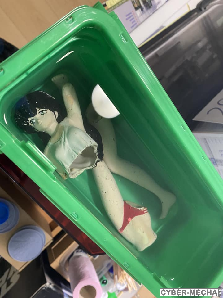

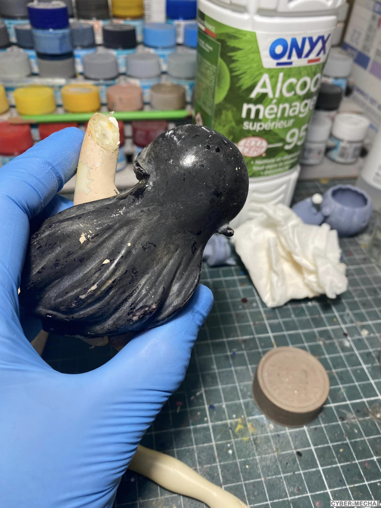

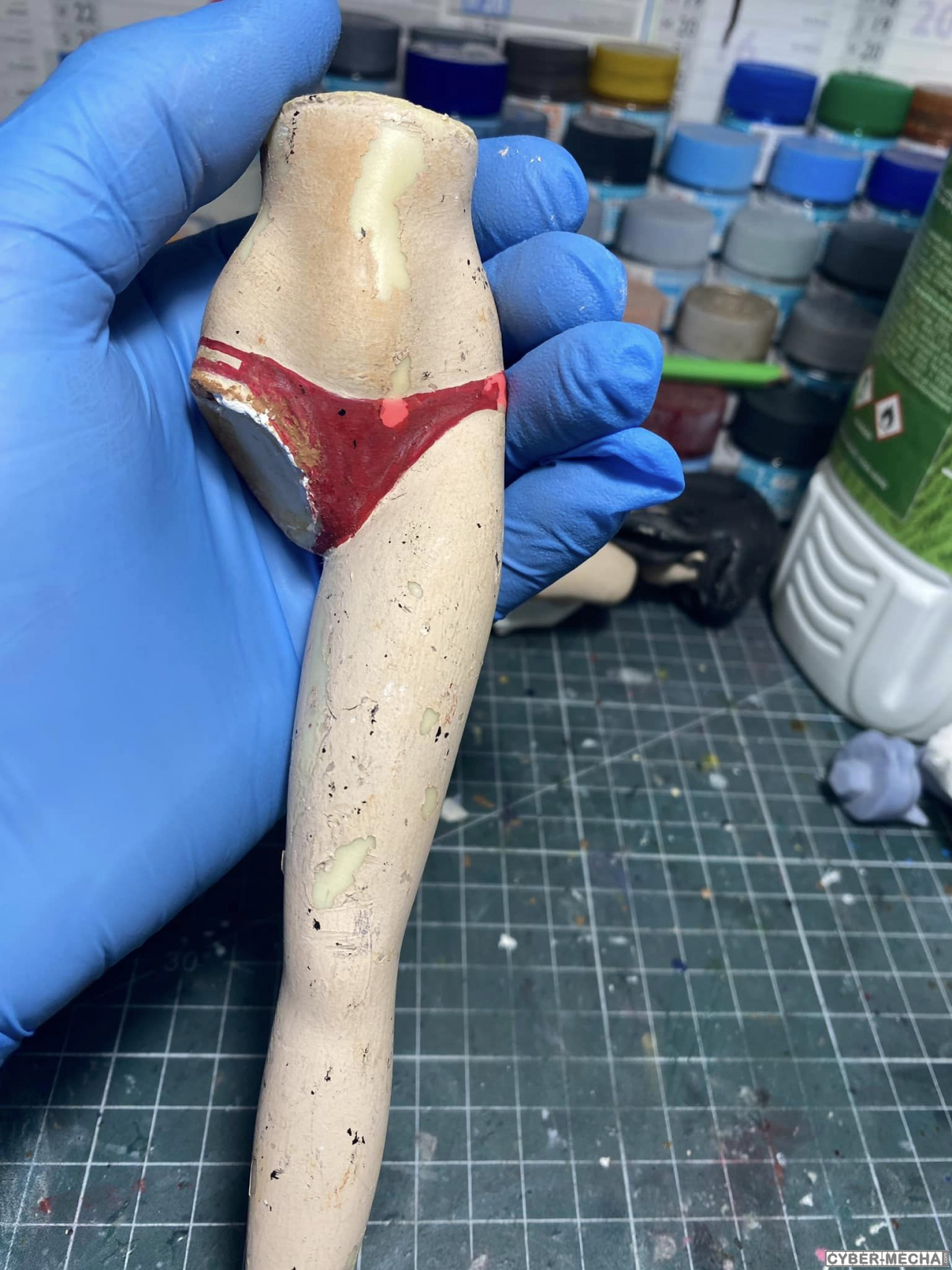

Photo furtive de Madoka dans son bain :

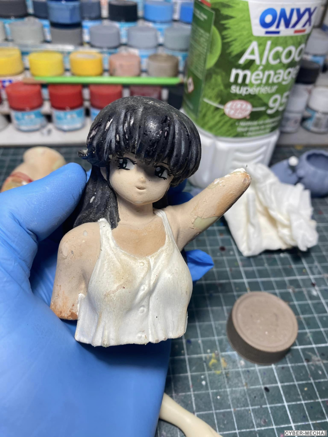

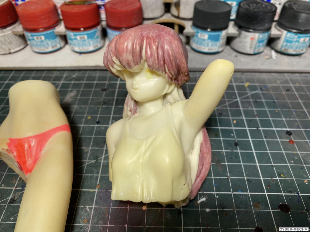

Résultat apres 1 journée dans le Glanzer puis 1 journée dans l'alcool 70% et un bain à ultrason au Glanzer
Tout n'est pas parti mais bon résultat.
La culotte semble teintée dans la masse
En revanche la chevelure est bizarre, comme si elle avait été faite au feutre (gundam marker où les feutres indélébiles livrés avec certain playmobils)
L'aprêt fera le reste

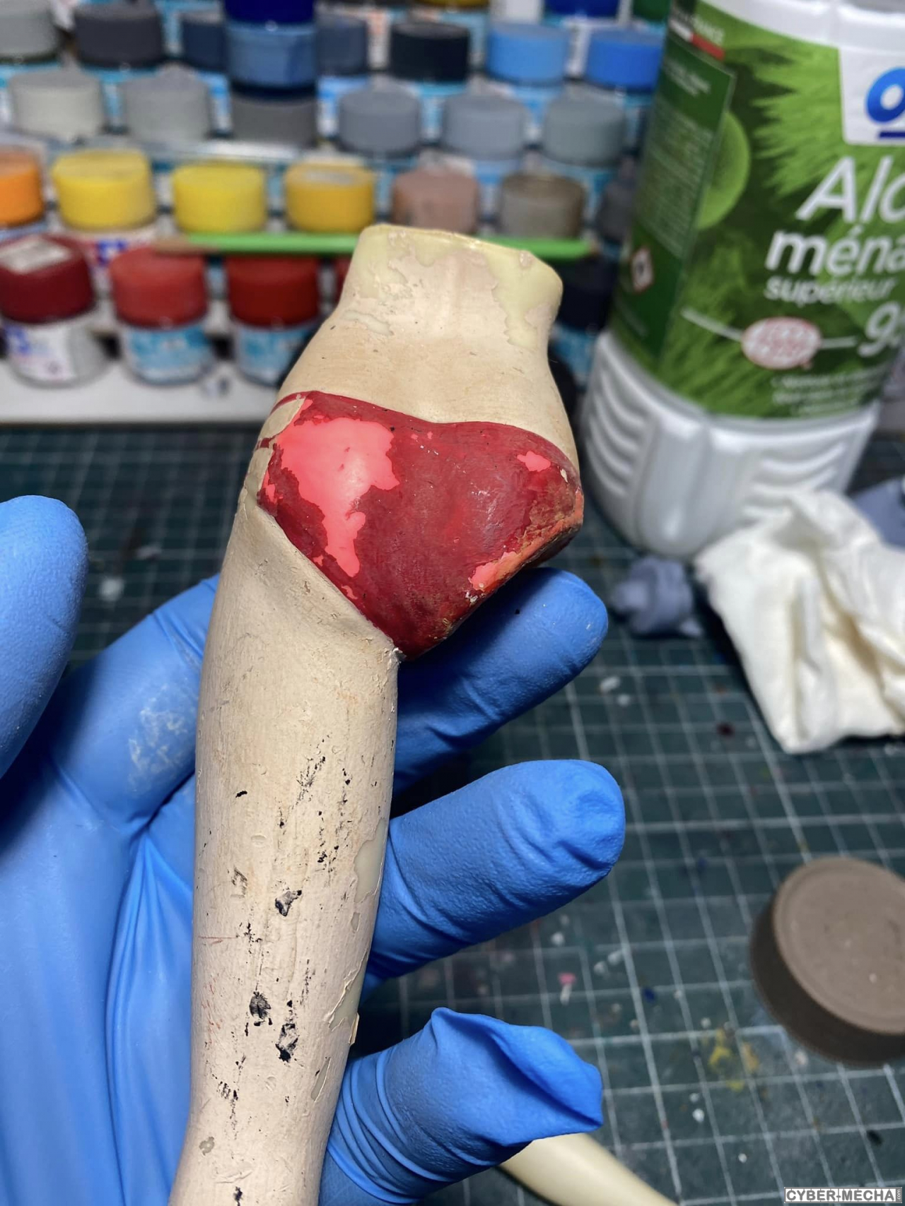

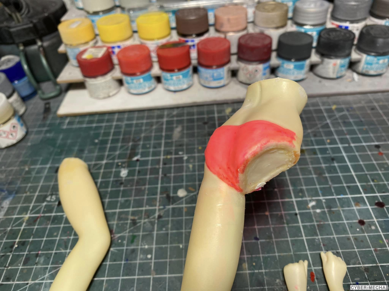

Une réparation à prévoir sur le coté
MrBigBlock
C'est terrible, c'est toujours pour retirer la culotte qu'on a le plus de difficultés :)
Elle est quand même bien secouée. Tu vas pouvoir réparer tout ça mais il va y avoir du mastic à mettre.C'est quoi comme matière on ne dirait pas du styrène?
