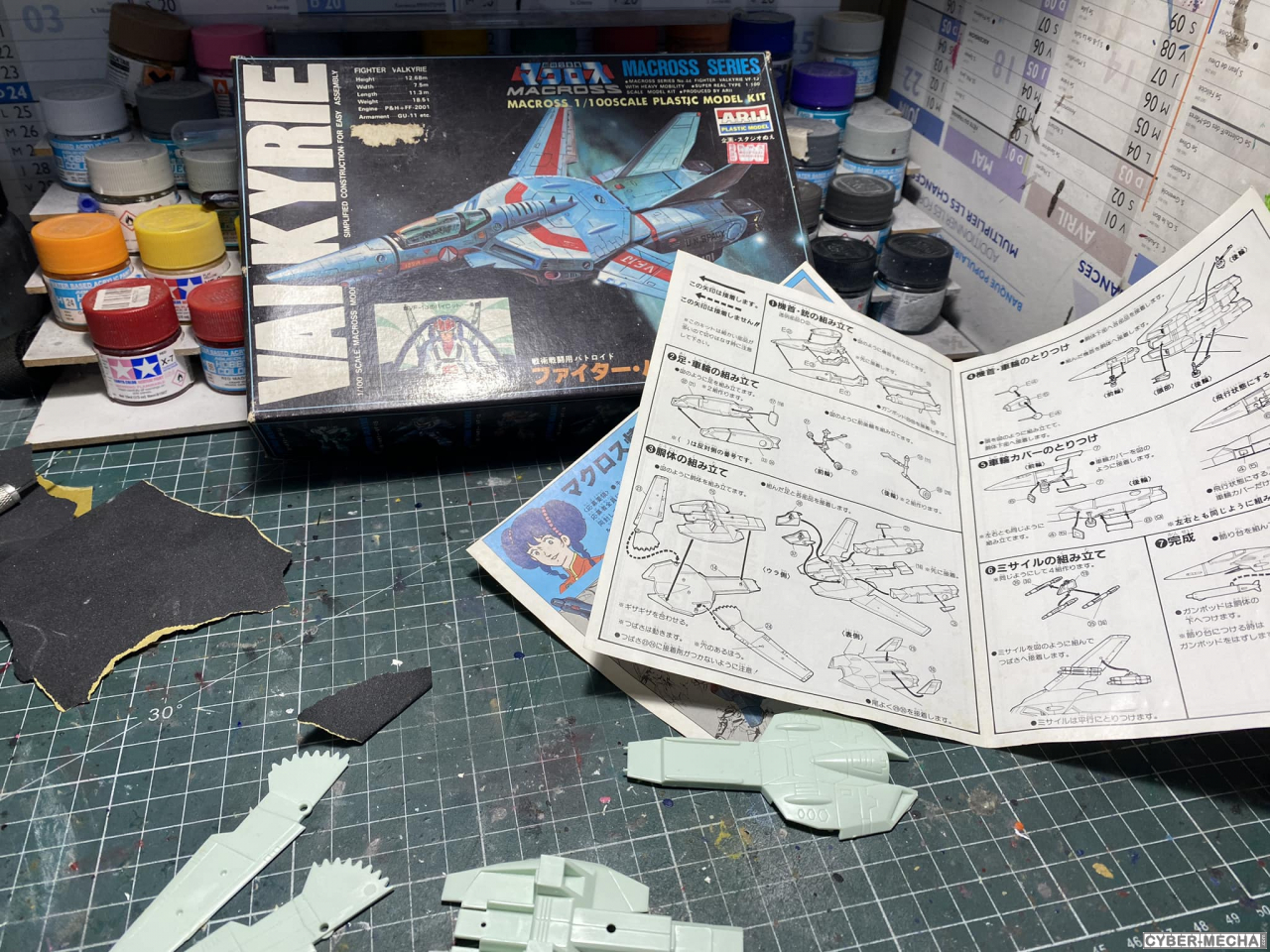

Vous commencez à me connaitre, j'aime le vintage et Macross
Ca tombe bien dans quelques semaine on fêtera les 40 ans de la License ! Pour l'occasion j'ai décidé de faire un kit d'époque (encore un) :
Ce kit date de 1983 et pour son âge n'est pas si mal même si il va y avoir du boulot mais franchement j'ai vu pire
Je ne compte pas le modifier ni l'améliorer par contre je vais lui appliquer des couleurs un peu plus justes que ce qu'il y a sur la notice ! Et je vais essayer de ma passer des décals pour les bandes rouges et être un peu plus fidèle aussi au mecha visible dans le DA. (Si j'ai le courage par la suite j'ai aussi un fichier STL pour mon imprimante pour faire une portion du porte avion...)

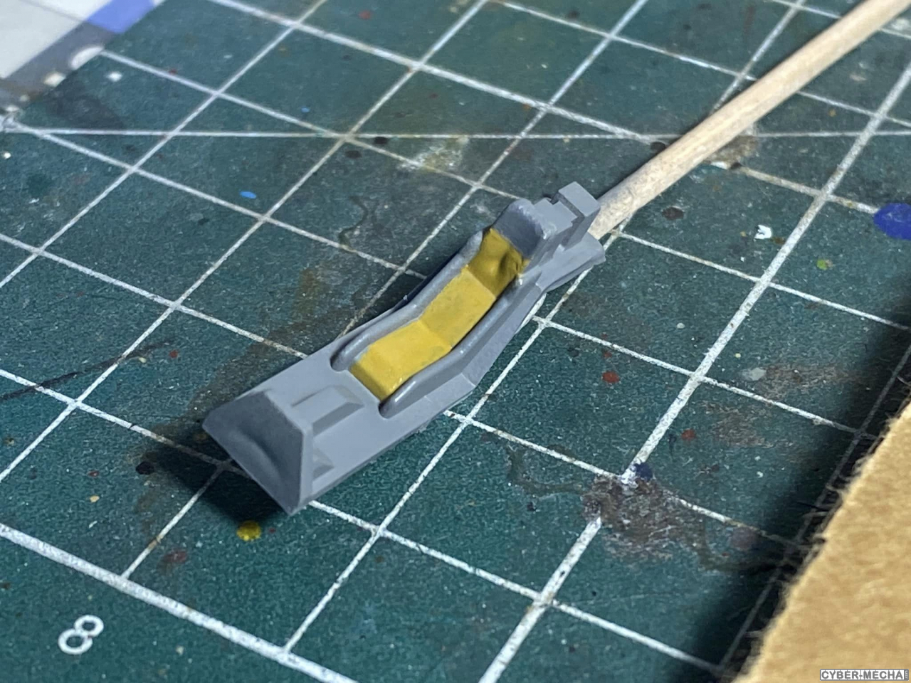

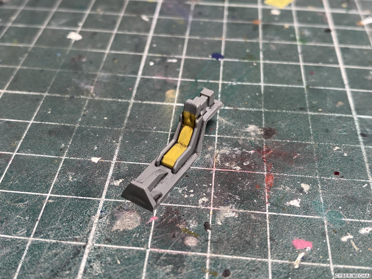

Déjà le cockpit (noir sur la notice, je préfère les couleurs Hasegawa

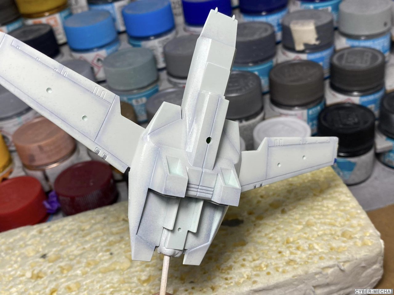

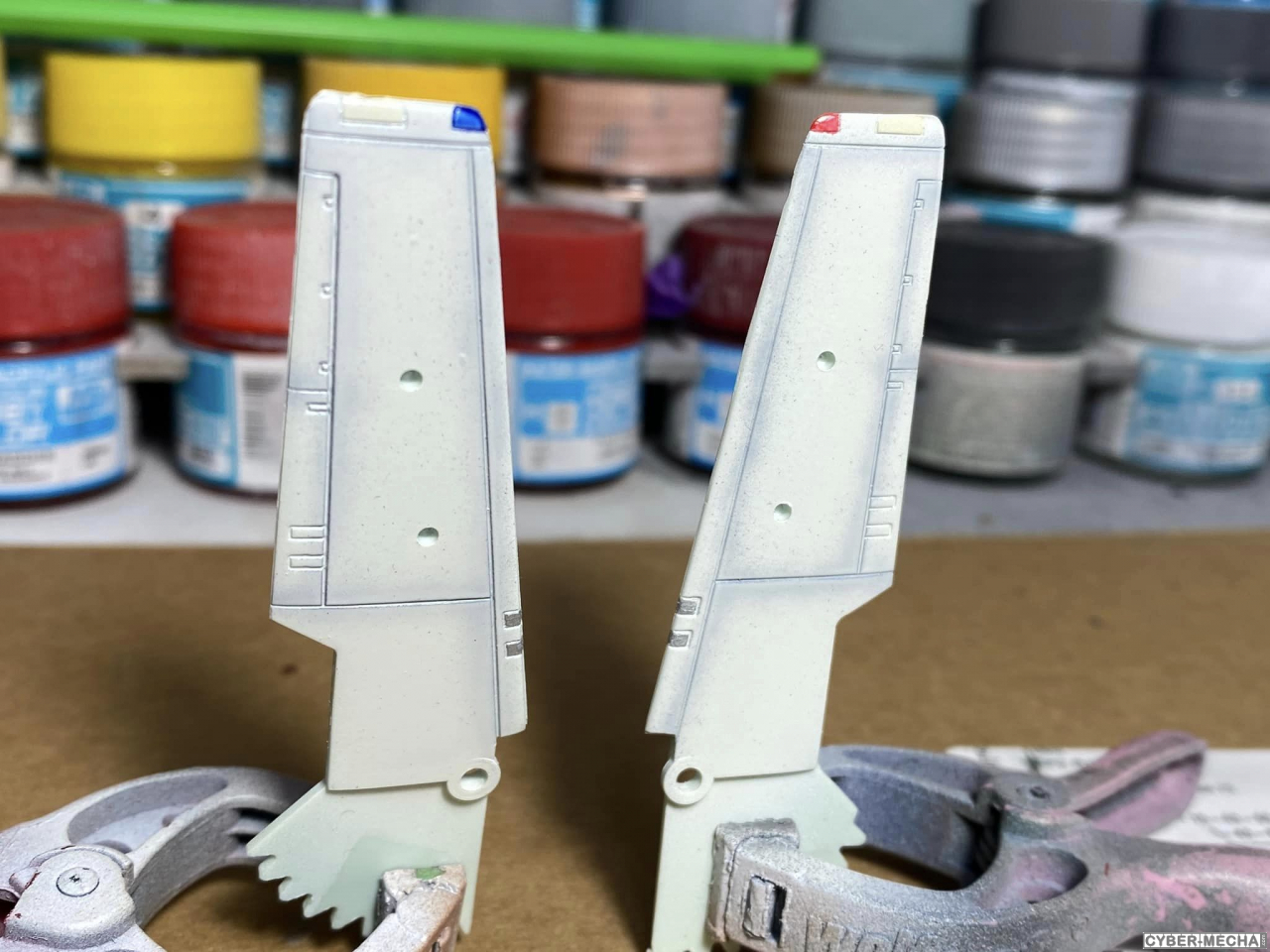

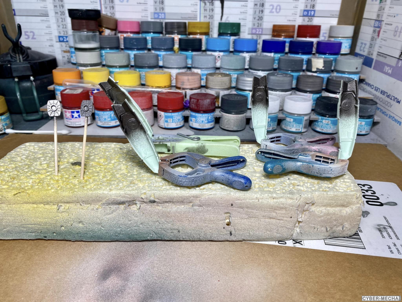

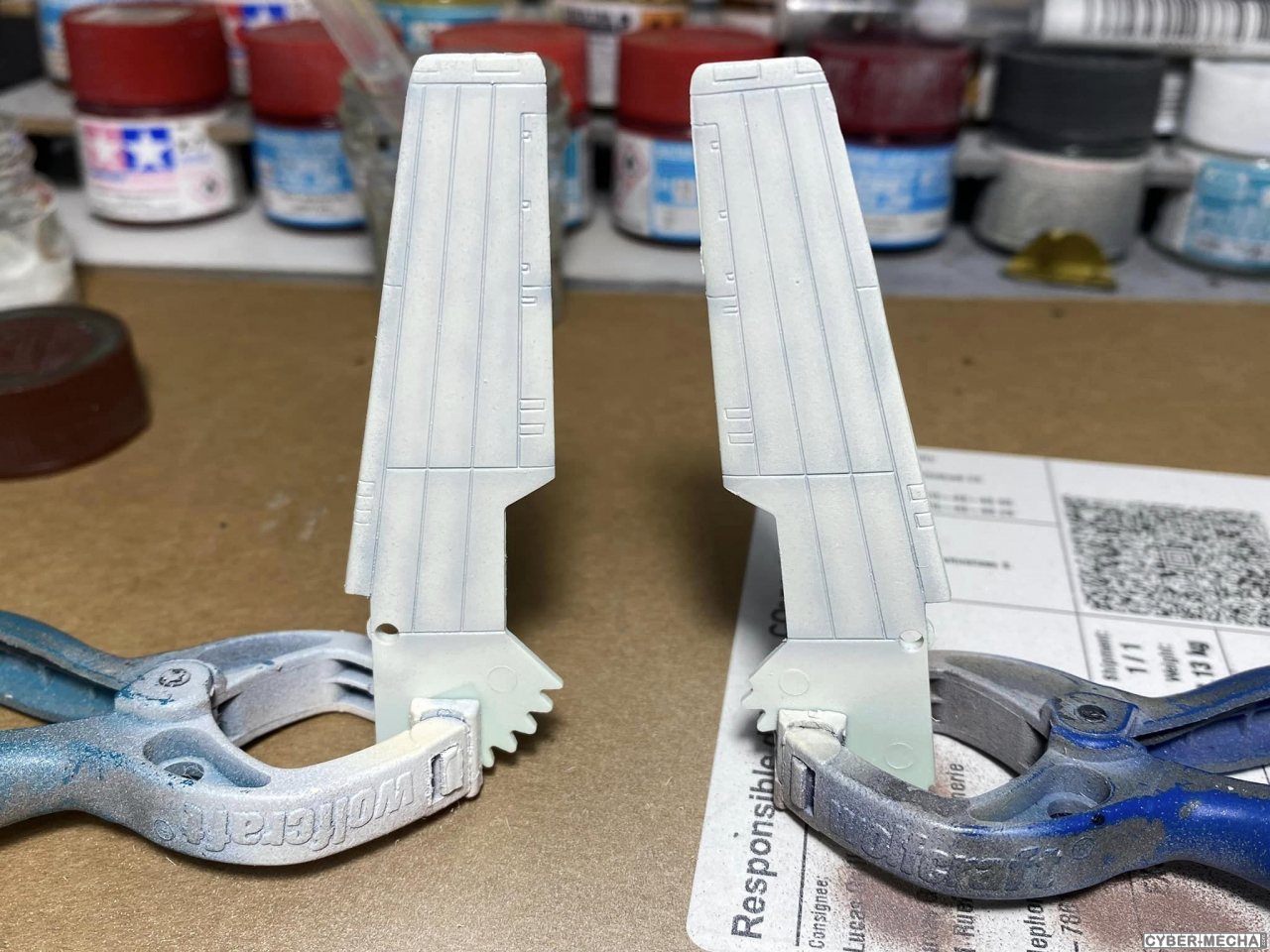

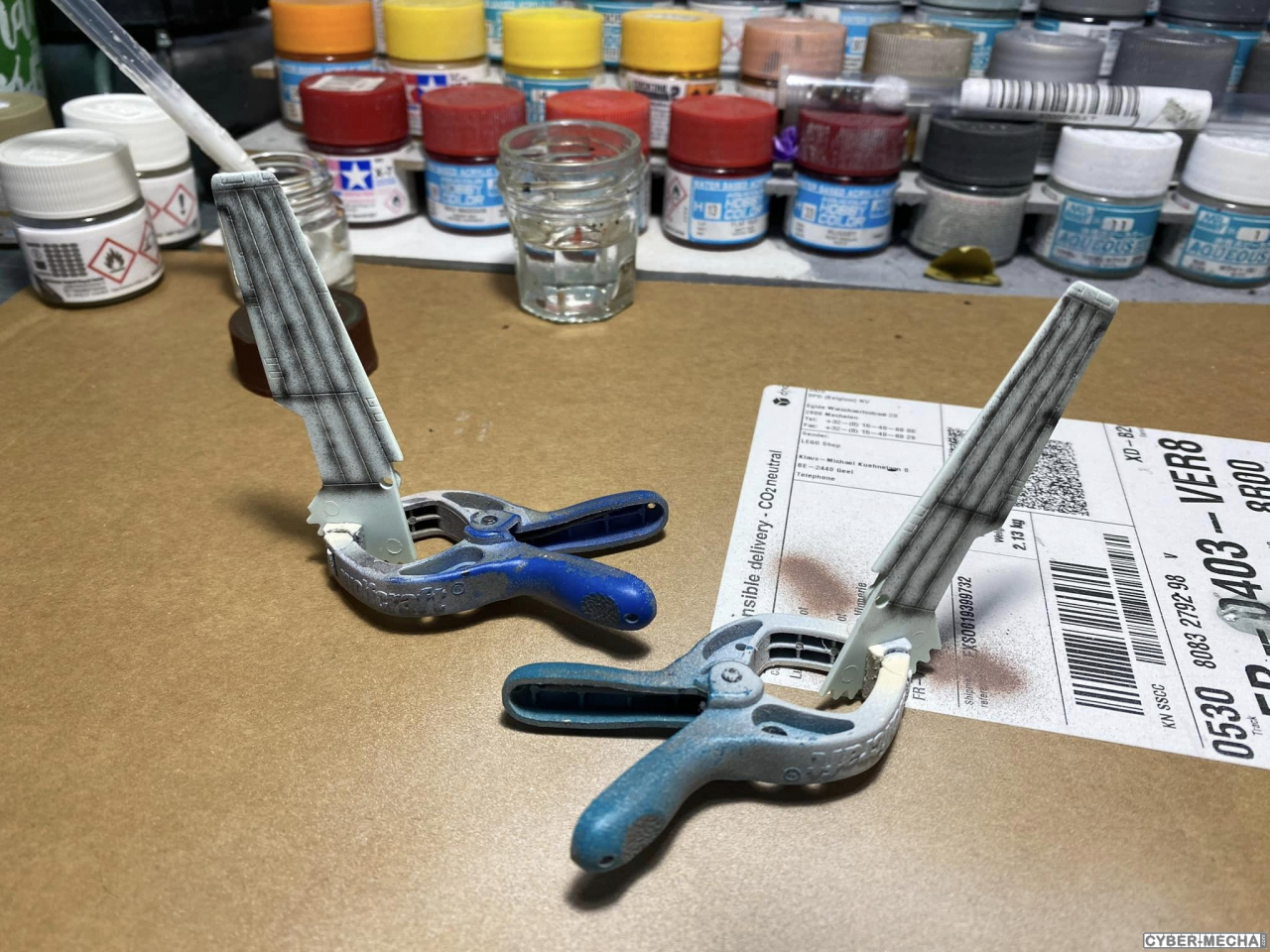

Puis pré-ombrage sur les ailes :
Puis j'applique un mélange blanc cassé + gris/beige que j'avais utilisé pour mon battloid et qui rendait pas mal

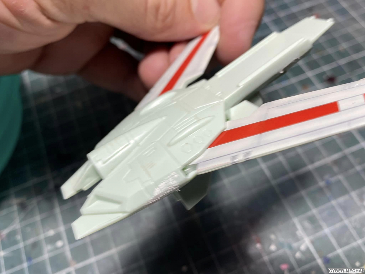

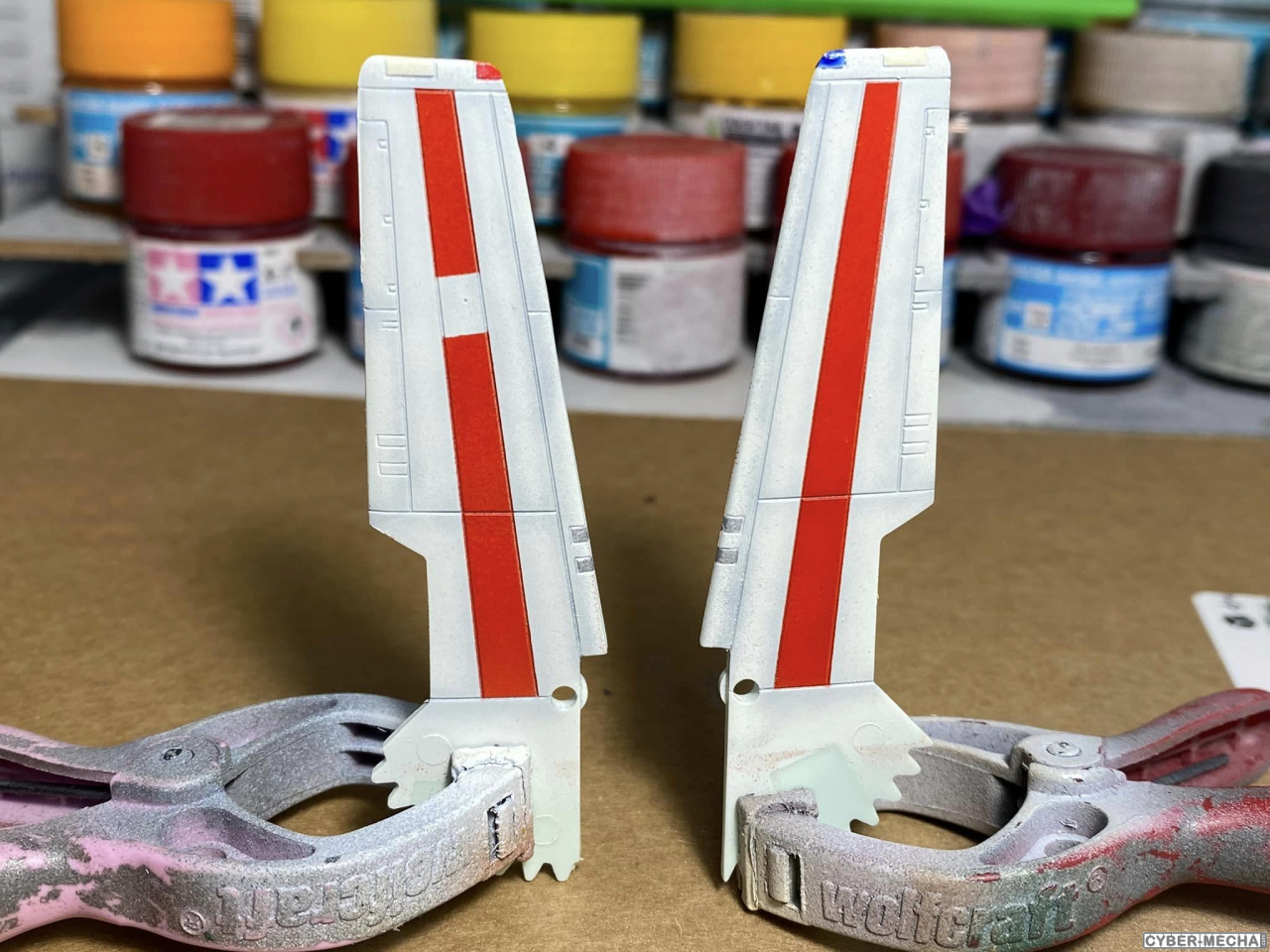

Détails des ailes et du siège

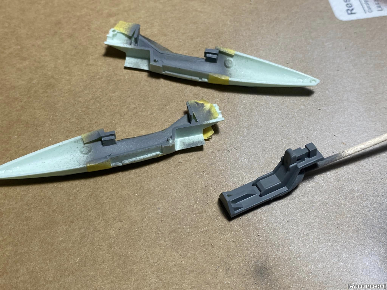

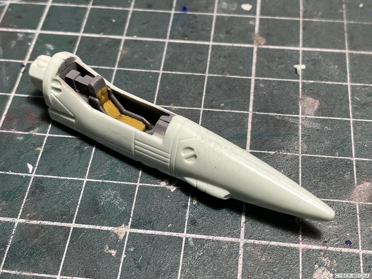

Apres vernis, un léger jus sur le siège

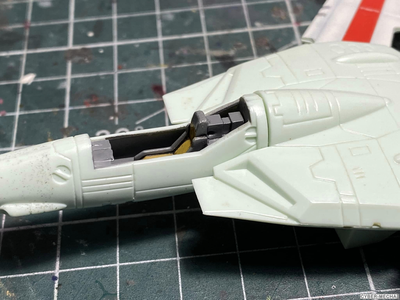

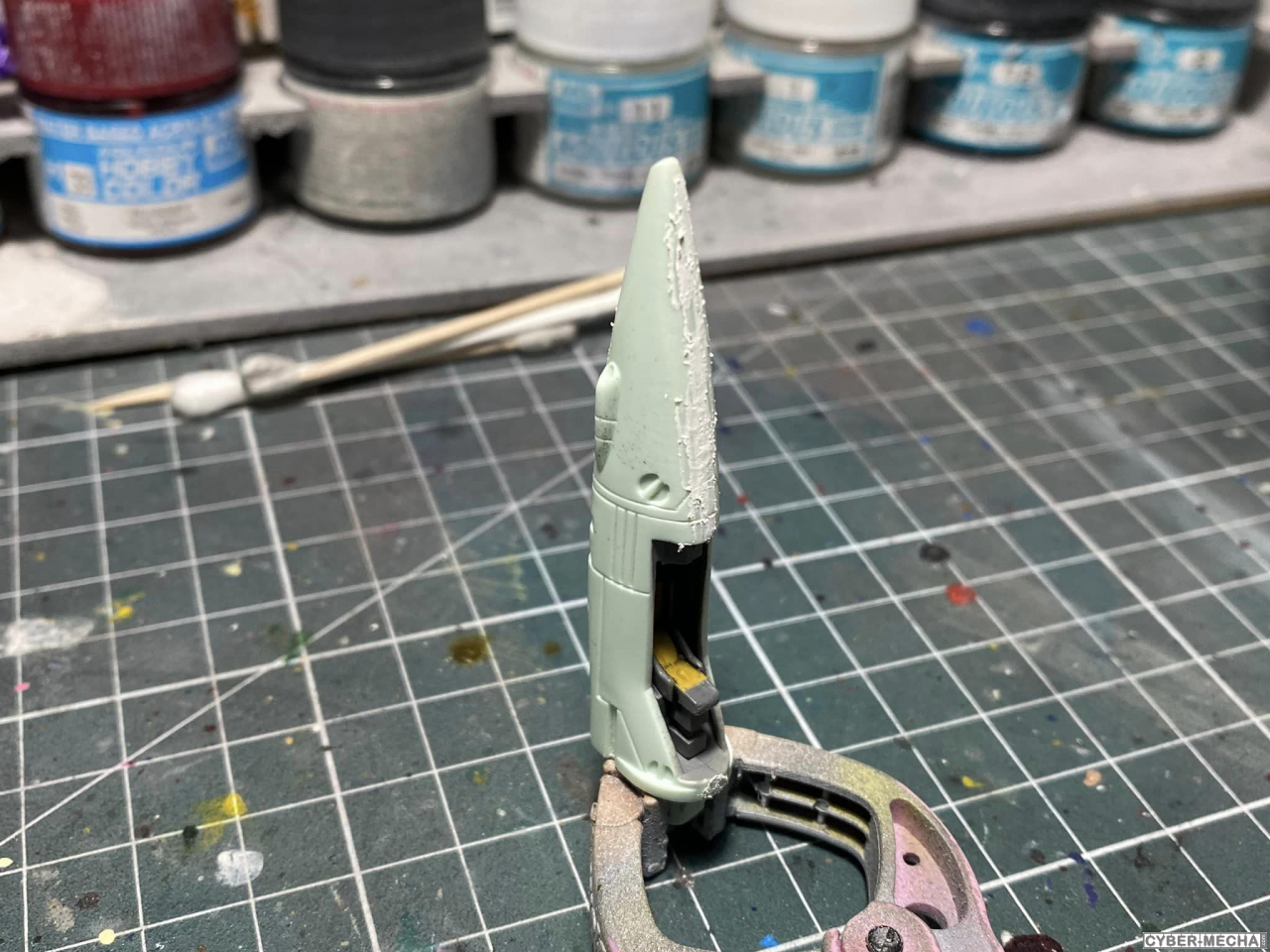

Puis assemblage du cockpit

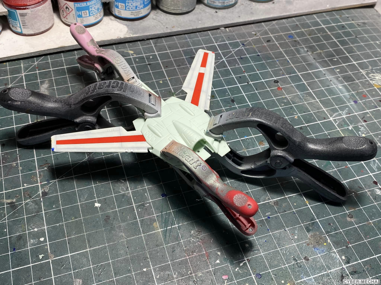

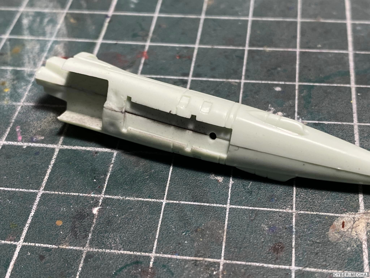

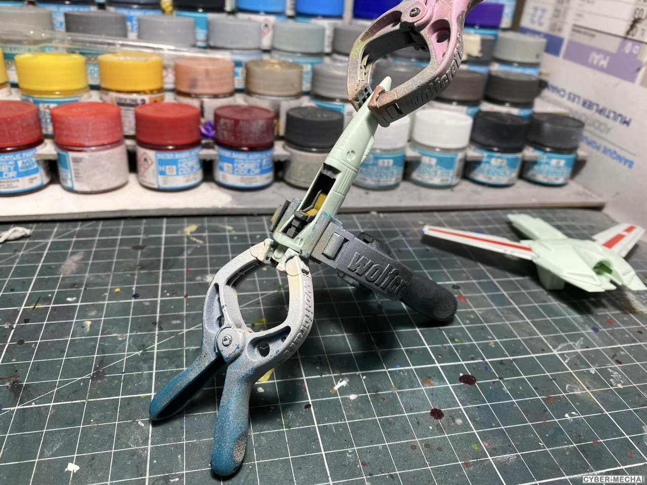

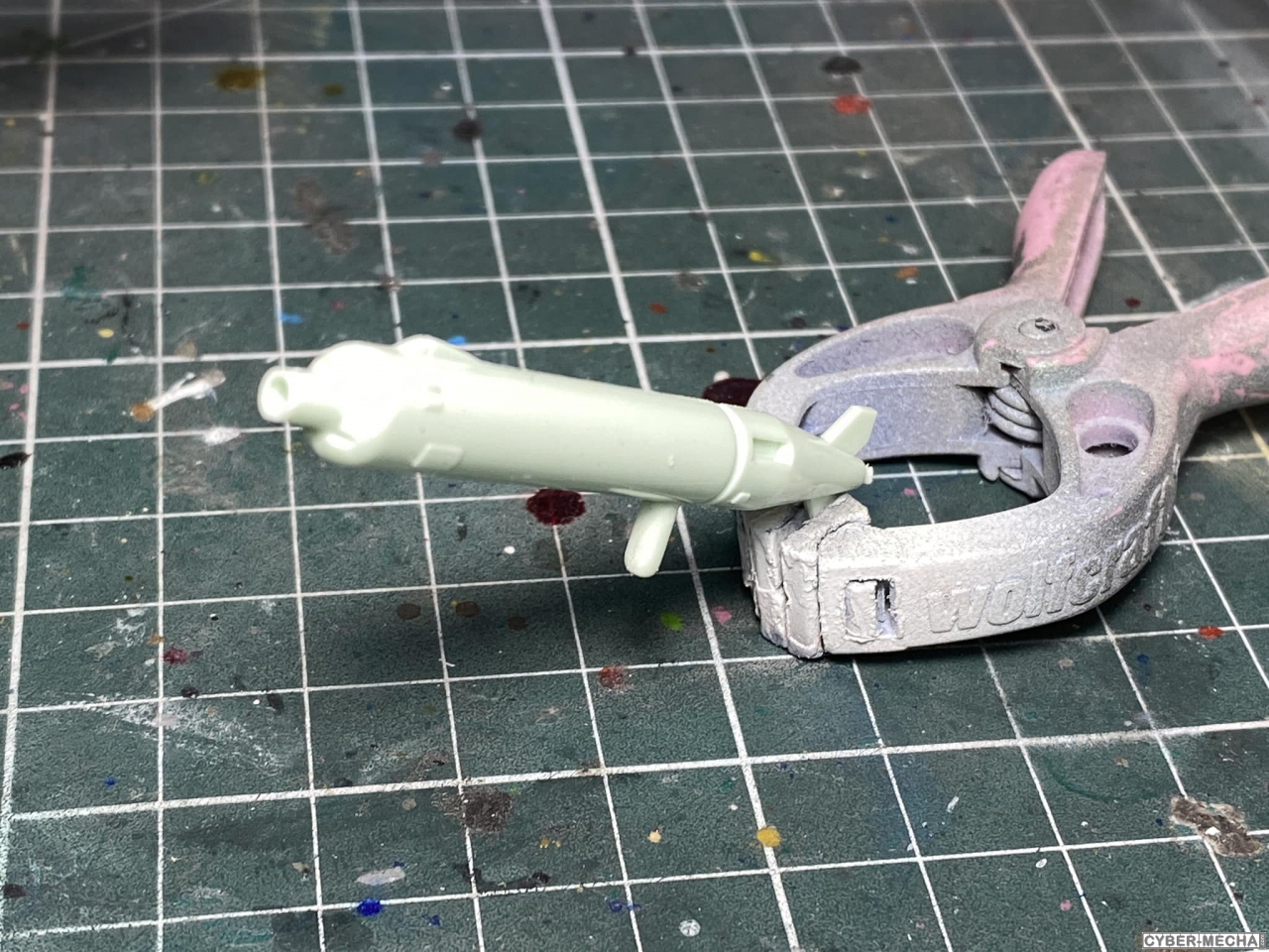

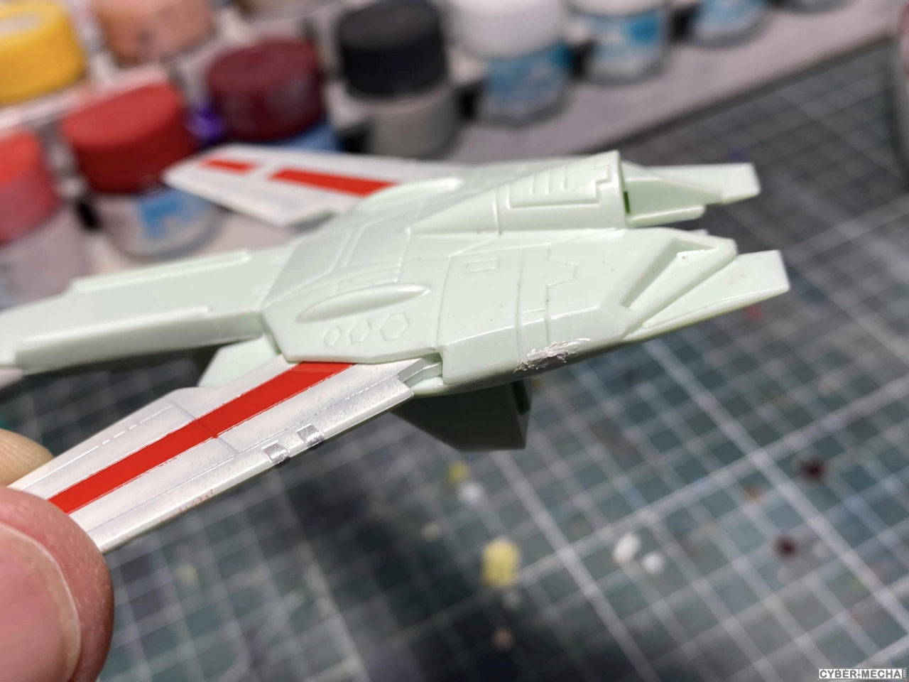

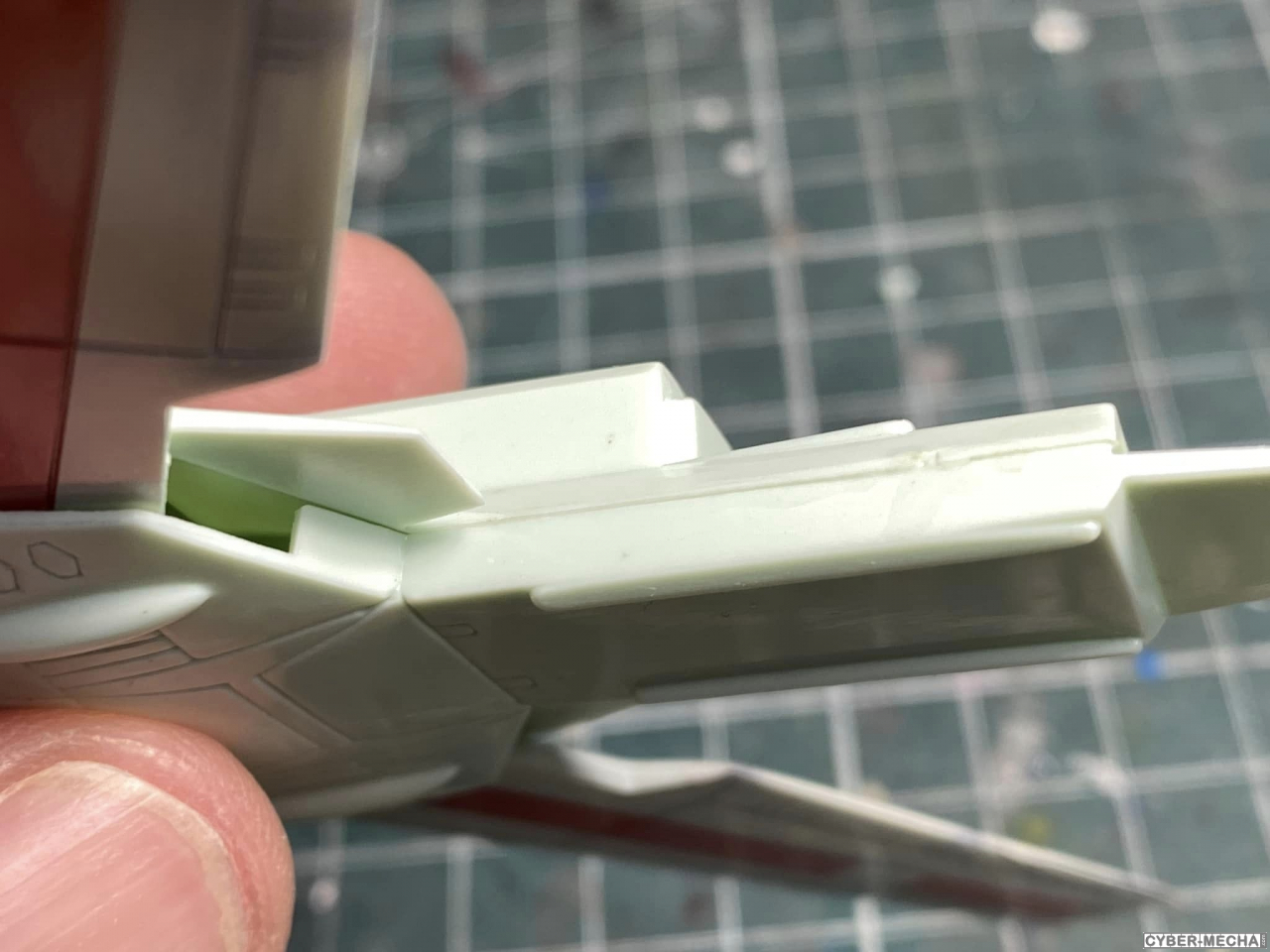

Tant qu'on y est assemblage du fuselage, je masquerai les ailes pour la suite
Je m'attendais à pire coté ajustement :
Au final c'est pas pire que certains kits Hasegawa plus récent

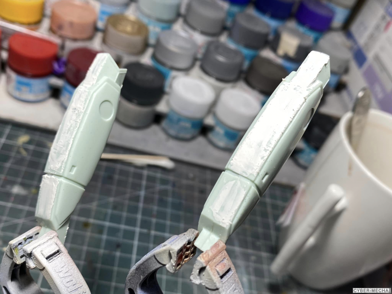

Quelques trous à boucher car le degrappage ne s'est pas passé comme prévu

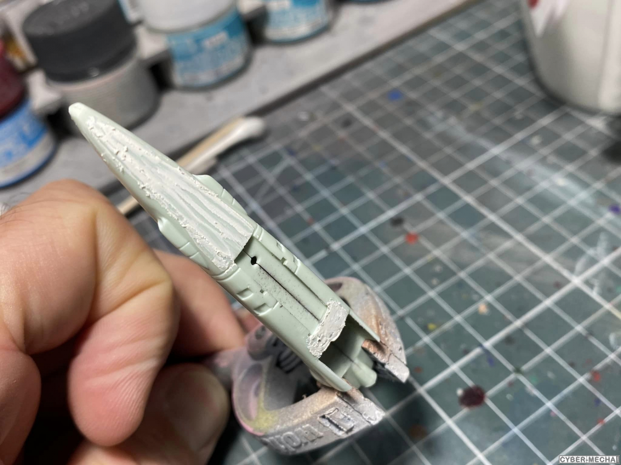

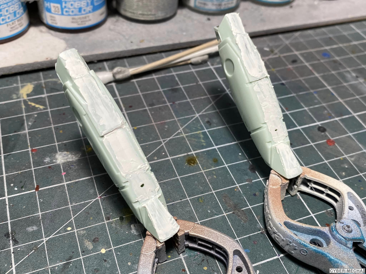

A quoi reconnait on un kit vintage ?
A la quantité de putty à poncer après application !
Voila! Ça, c'est du vintage. :mdr:
Au moins sur le kit Hasegawa au 1/72, même si il accuse lui-aussi son age, le boudin de colle formé par l'assemblage des éléments suffit en grande partie à combler les joints. Joints d'ailleurs situés aux mêmes endroit que sur ce modèle.

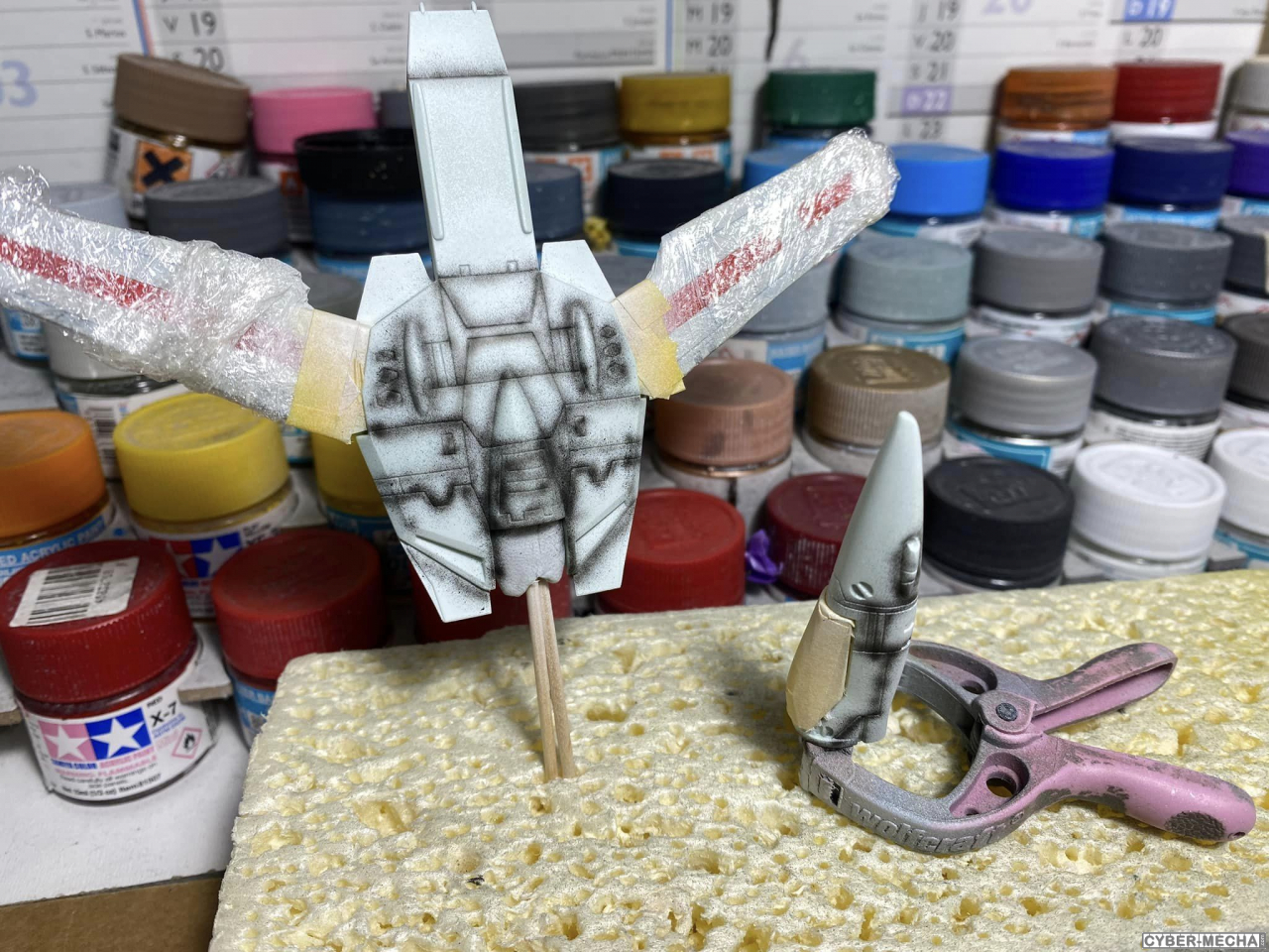

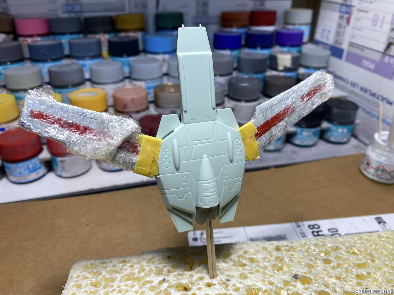

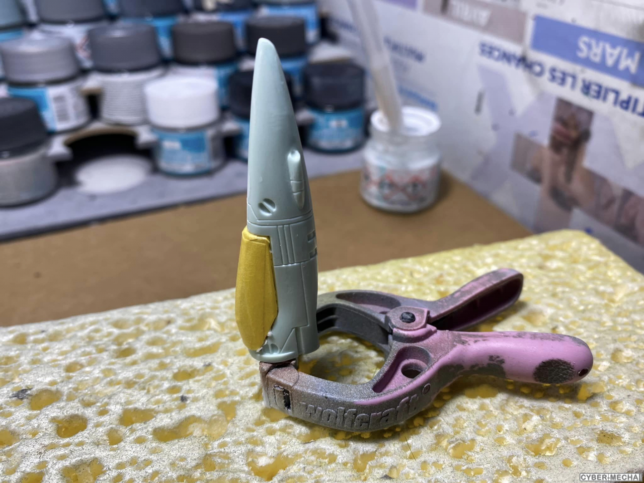

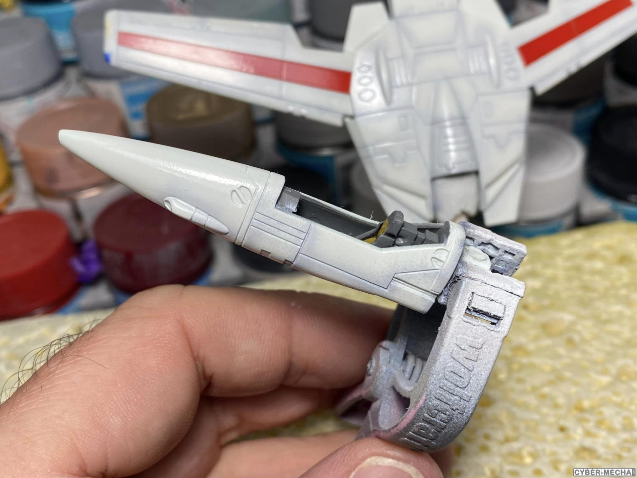

Après le ponçage de la Putty, masquage,
pré-ombrage
puis application de la teinte sur le fuselage et le nez
Reste plus qu'à détailler les bandes rouges

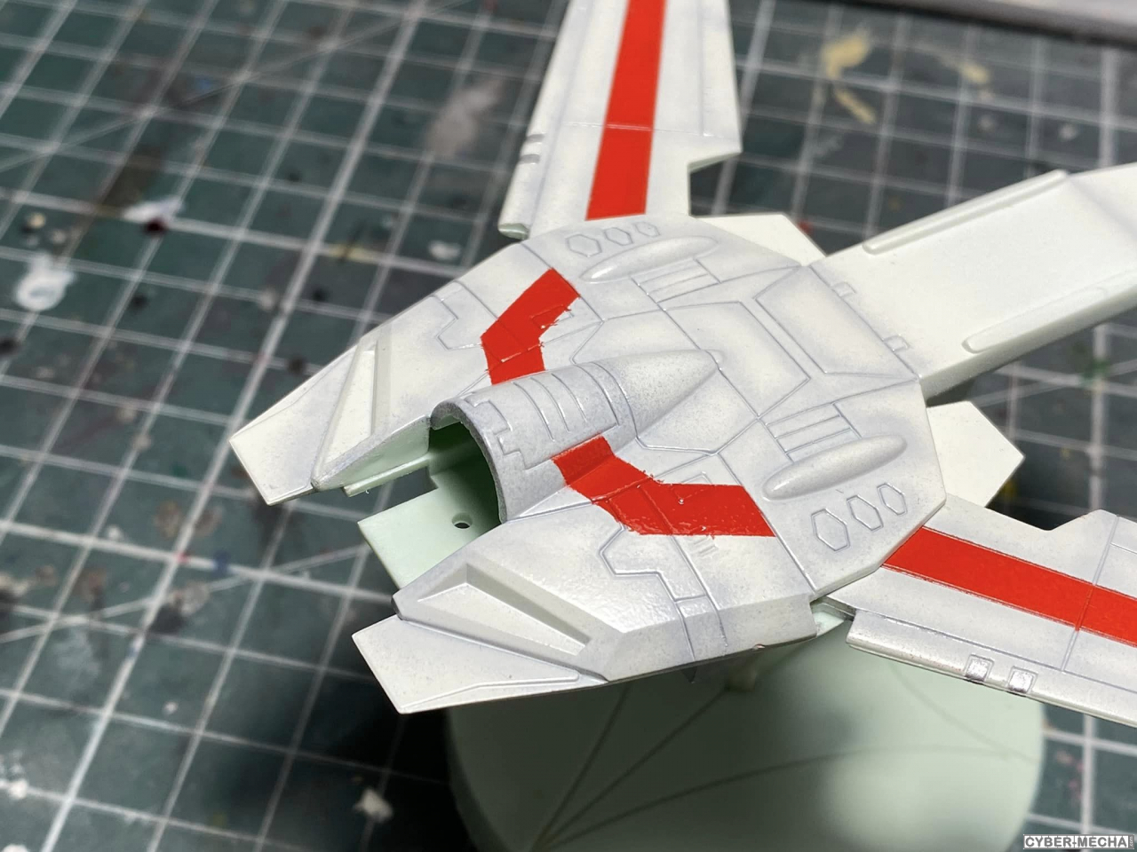

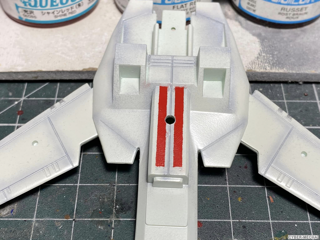

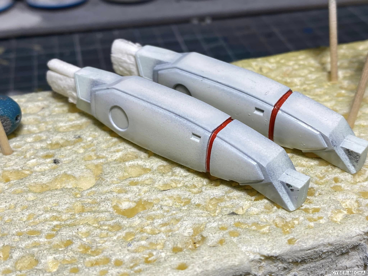

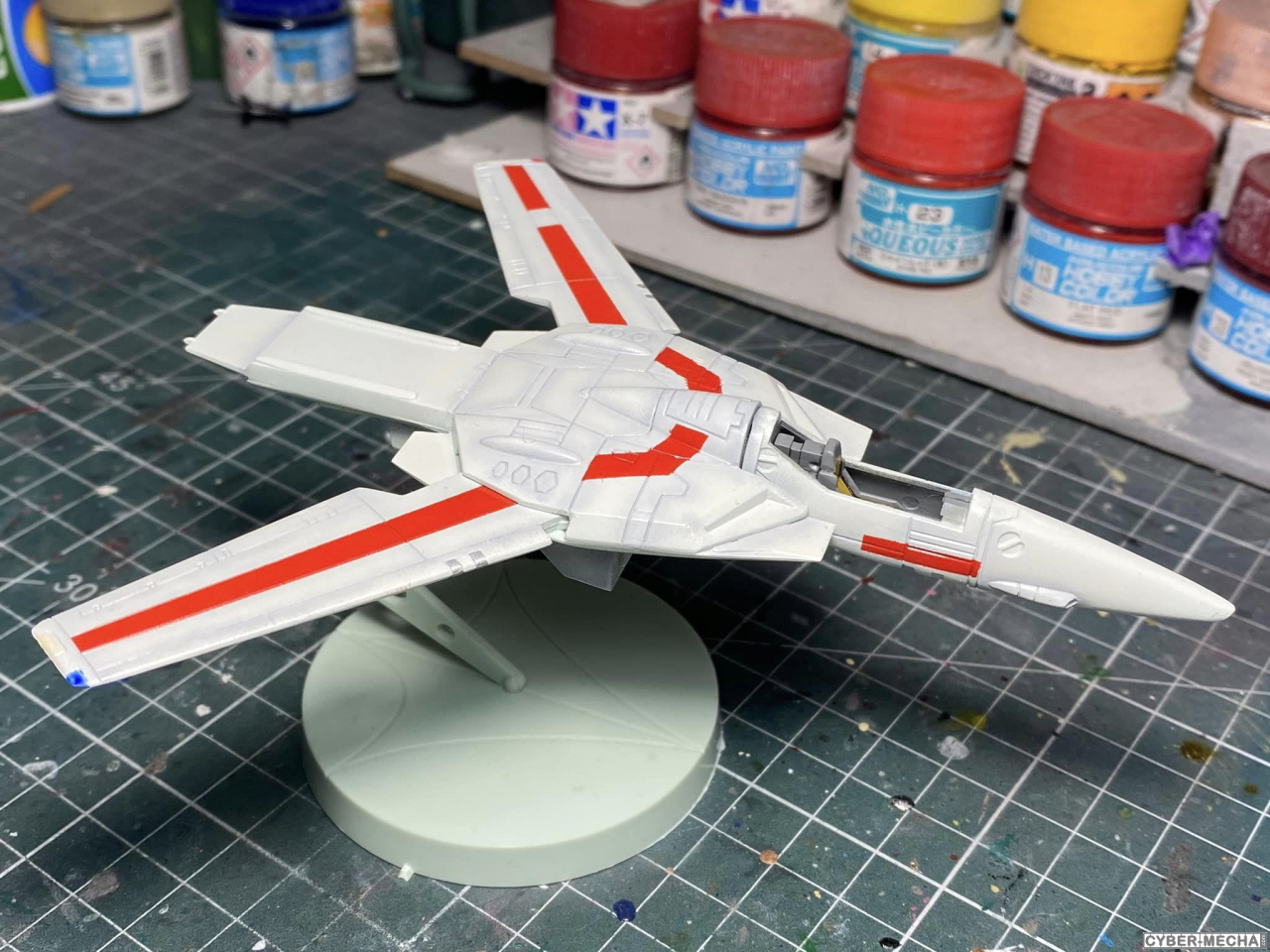

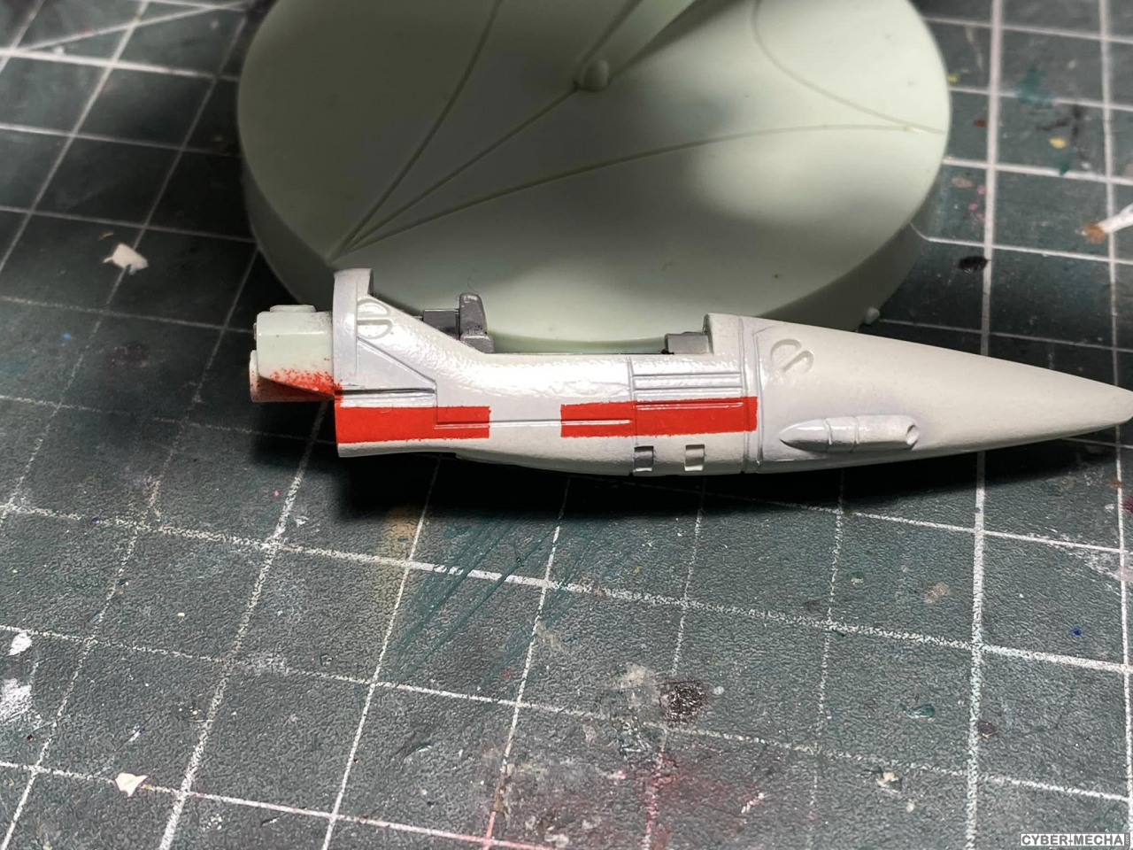

Debut du detaillage du fuselage avec les marquages rouges :
J'ai même ajouté les bandes rouges sur les "bras", absente de la notice
Un p'tit rendu (ca encourage)

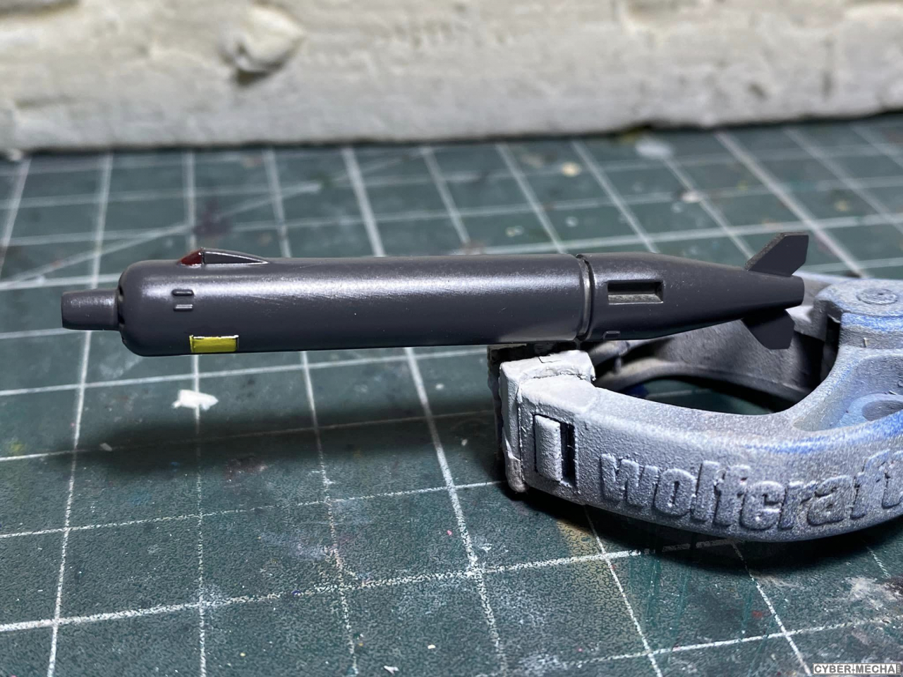

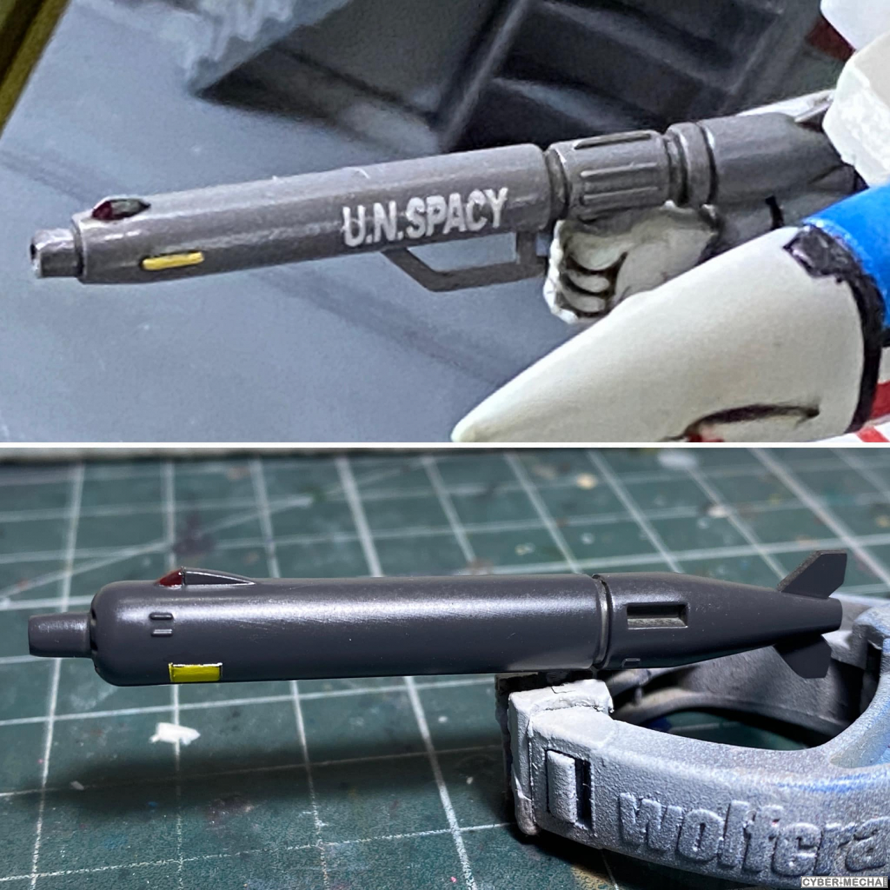

Assemblage du gunpood. J'ai percé le canon qui est à l'origine plein

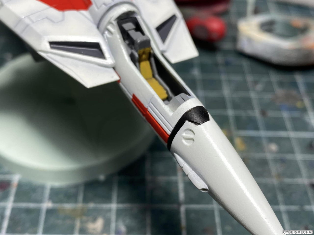

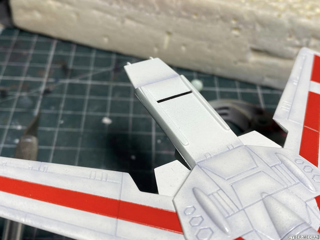

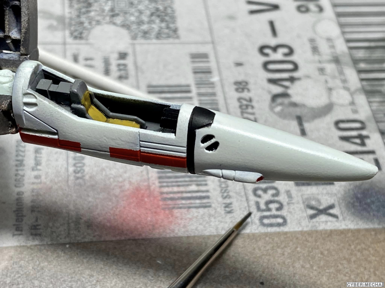

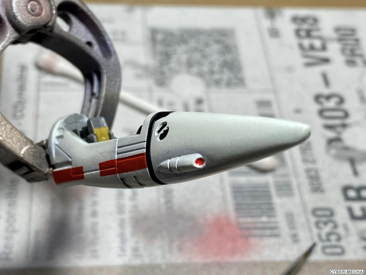

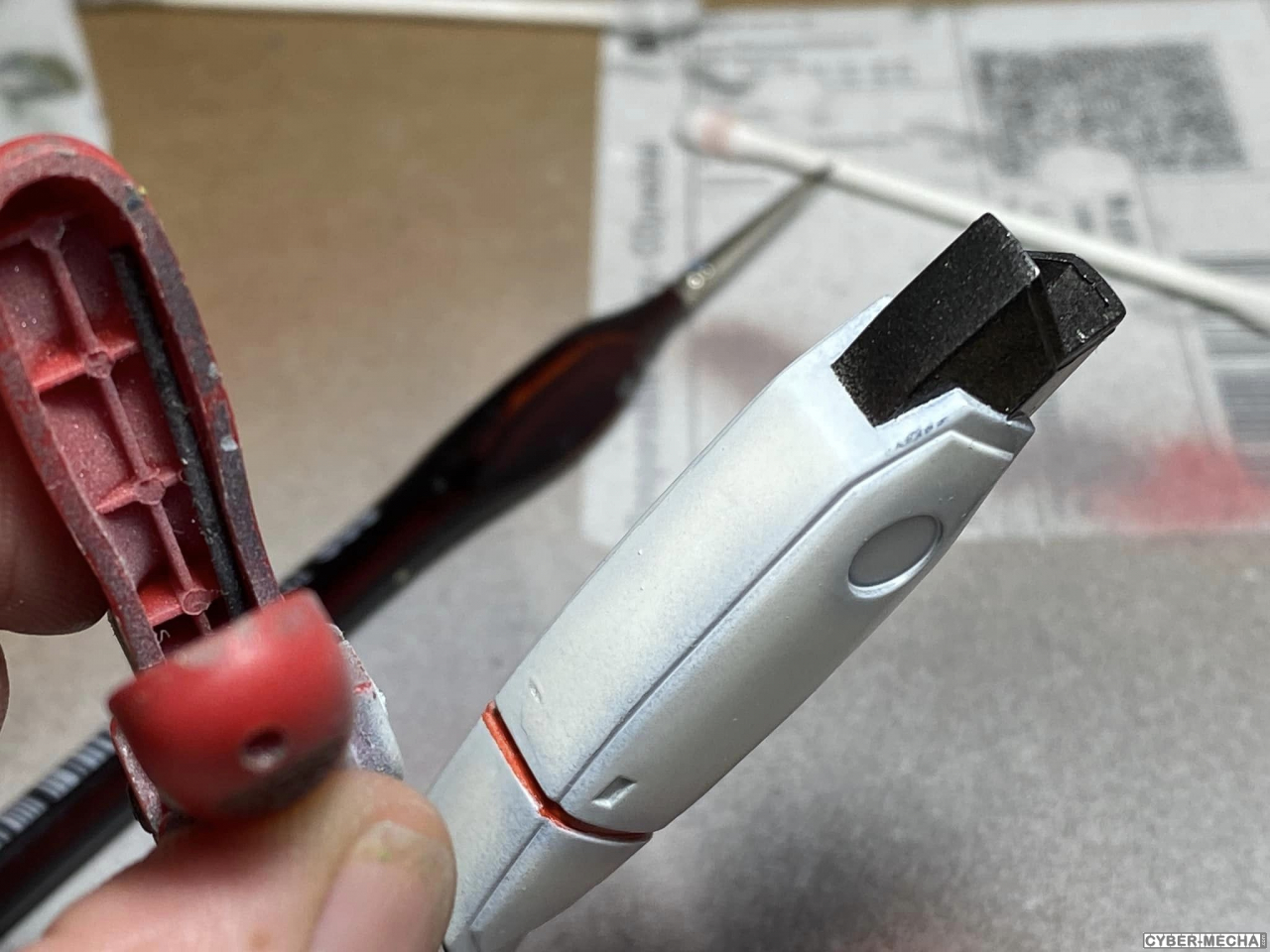

Je continue avec les détails du fuselage/nez :
- entrées d'air de chaque coté
- la bande noire sur le nez (j'ai suivi les gravures déjà existantes)
- une ligne noire entre les dérives, absente du plan mais présente sur les kits Hasegawa
Peinture du gunpod
C'est Yvan et Ratatarse qui vont être content, il est plus foncé que d'habitude !
Me serais je corrigé ? Que neni ! Encore un miracle de la gamme Hobby Color : même référence, même marque mais couleur différente avec le changement de packaging !

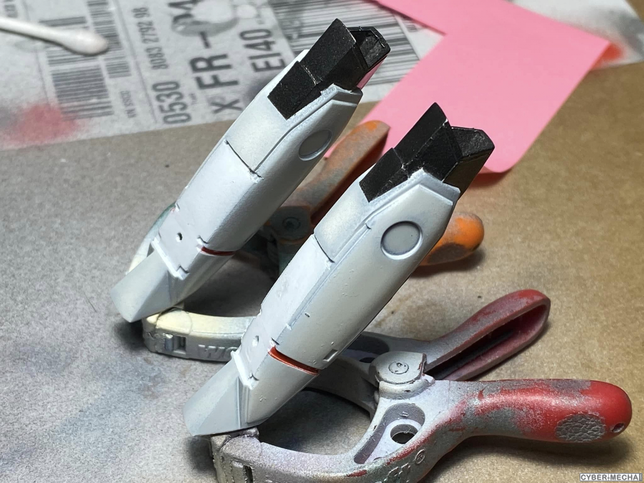

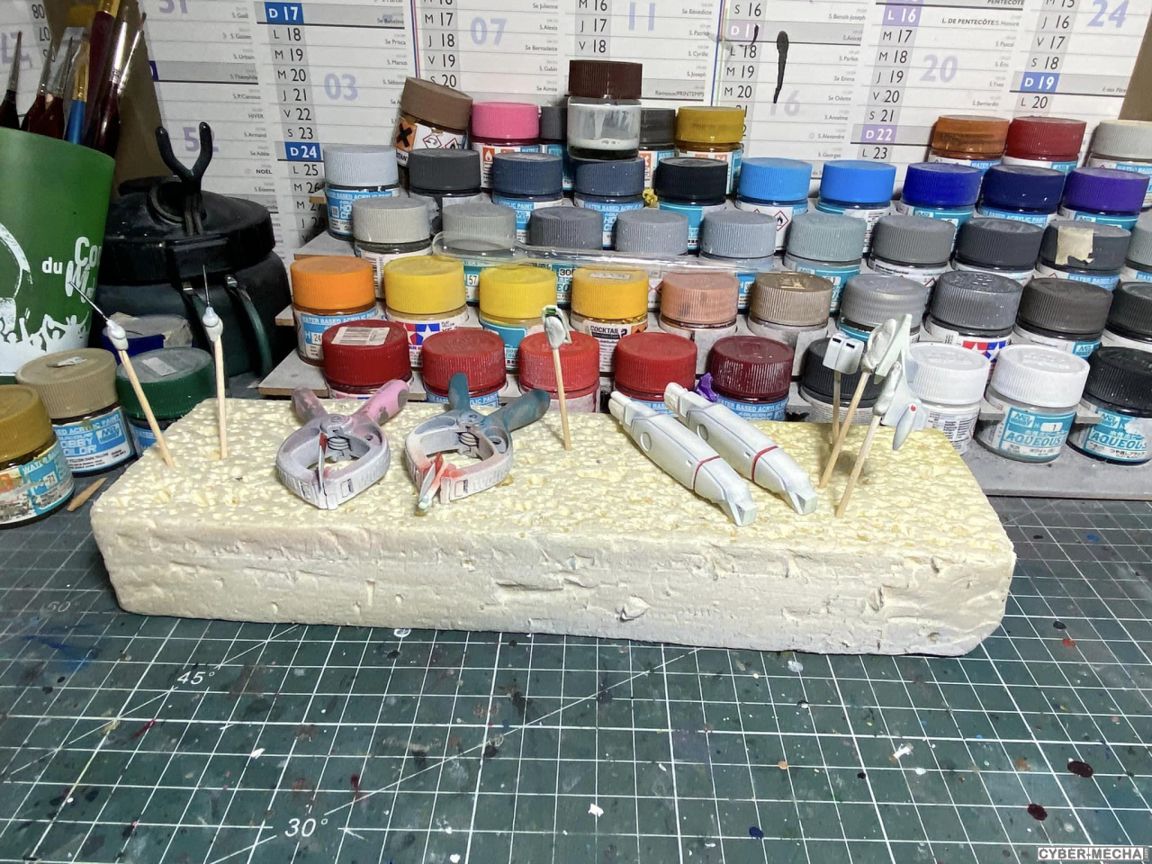

Sinon je continue la mise en peinture du reste du fuselage

Citation de: Sebguill le 27 Septembre 2022 à 08:17:43Me serais je corrigé ? Que neni ! Encore un miracle de la gamme Hobby Color : même référence, même marque mais couleur différente avec le changement de packaging !
C'était déjà bien visible avec le doré mais là, ça dépasse tout! :o  :o Vu les trouze mille références de gris de chez Hobby Color, ce changement risque de donner lieux à quelques joyeusetés. Limite on me dirait qu'il y a eu un cafouillage à l'usine lors de la mise en pot, ça me paraîtrait crédible...
le même problème avec le bleu qui est plus foncé, le rouge transparent plus opaque, le doré légèrement plus orangé... ca devient une habitude chez eux

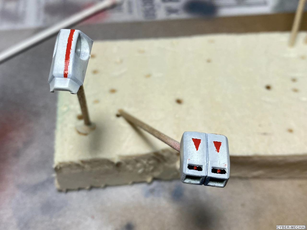

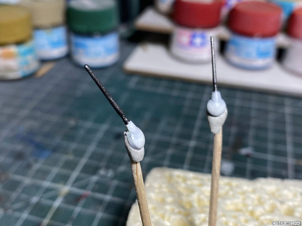

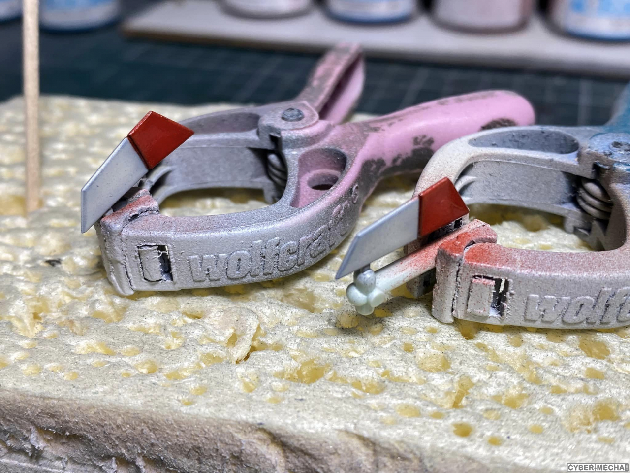

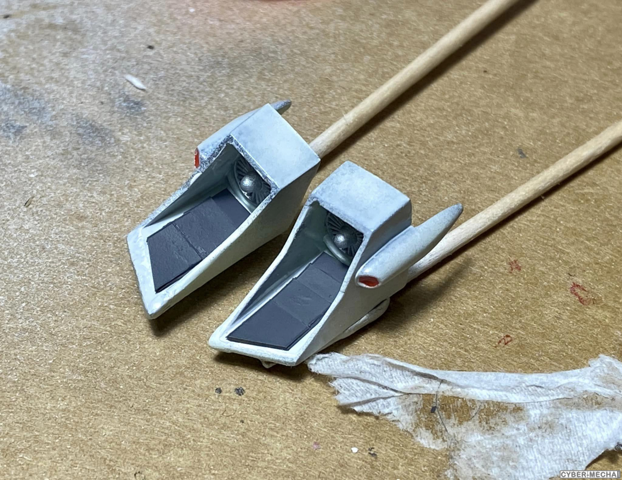

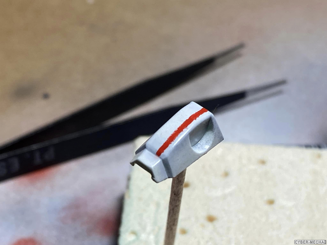

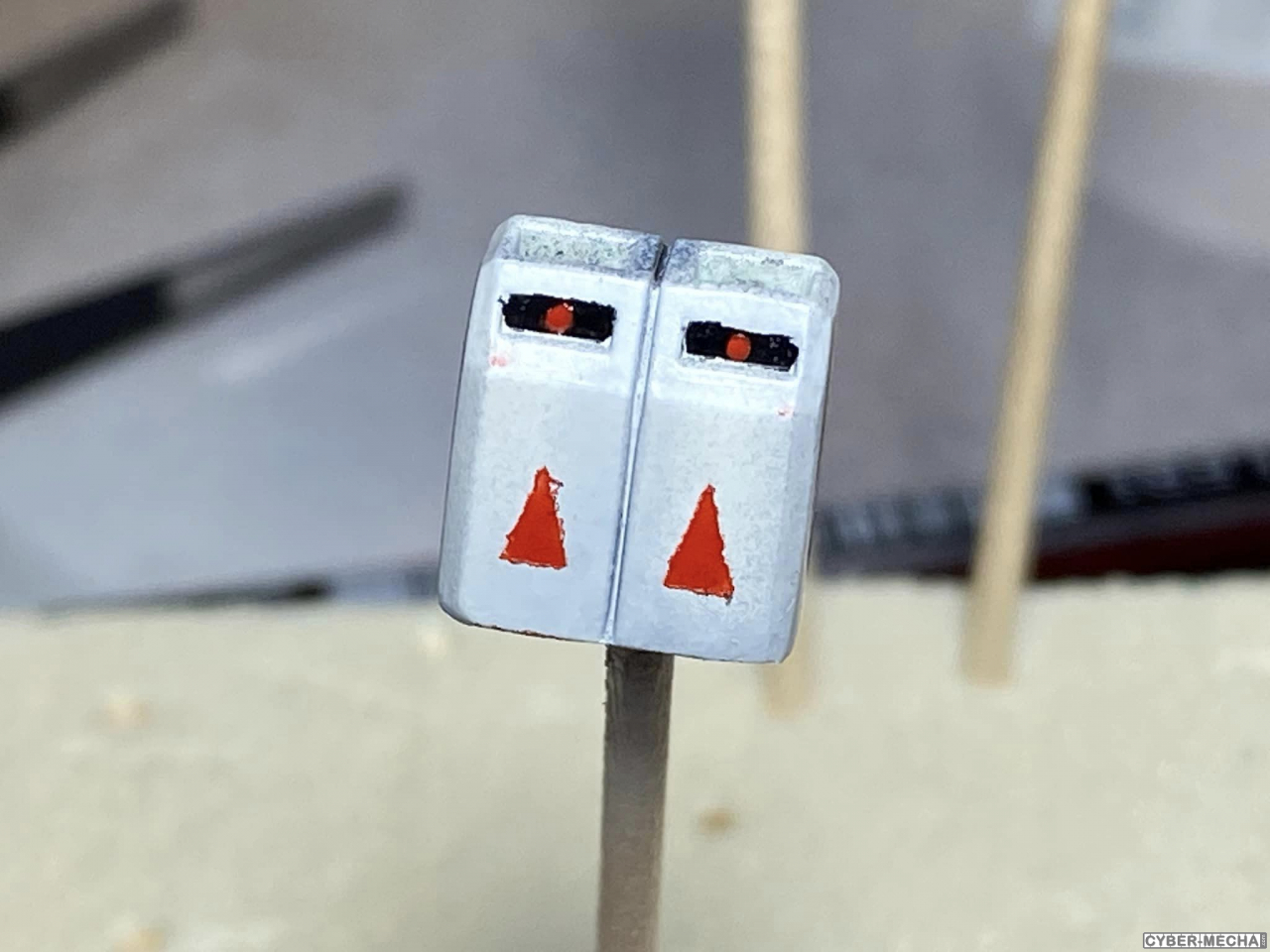

Detaillage du fuselage terminé
J'ai ajouté des détails à la peinture comme les marquages sur les bras et la tête

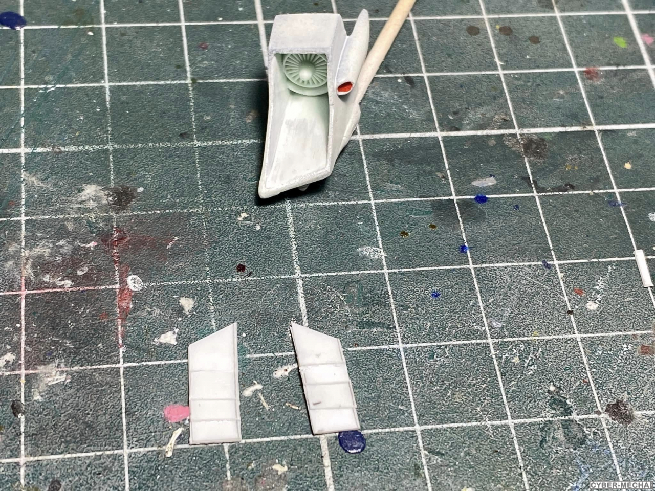

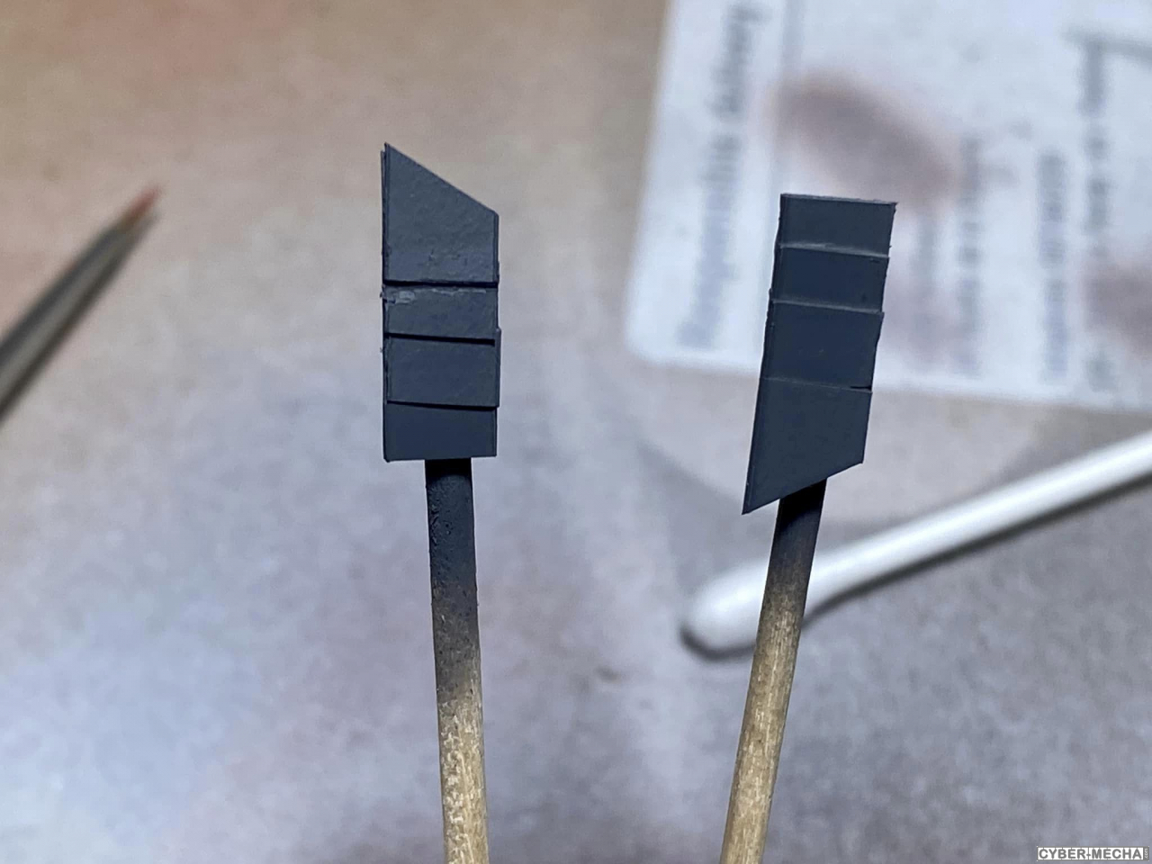

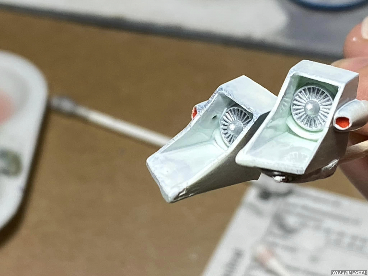

OK, j'avais dit que je laissait ce kit tel quel sans customisation.

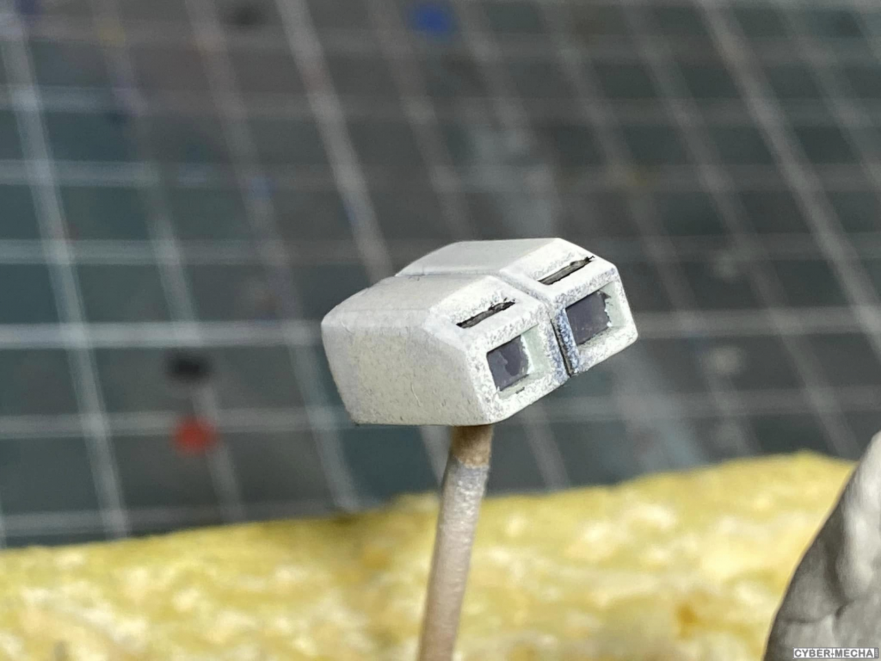

Sauf que... devant le vide de ces turbines, j'ai bricolé des volets en carte plastique vite fait...
Ça rend pas si mal mal
