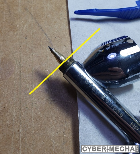

Pas moyen d'enlever la buse...
Démarré par Bouq', 04 Septembre 2022 à 18:15:00
Ce fut donc aujourd'hui le grand jour, celui de la reprise du plasticage, ce jour qui avait pour objectif de terminer le Bus..
c'était sans compter avec ce *ù%$$@ de nettoyage d'aéro de ù*%$¤£@
Le gars qui invente l'aéro auto-nettoyant sera gratifié d'un achat de ma part déjà et de ma gratitude éternelle !
Bref, pas moyen de sortir la buse de l'Iwata.
elle doit être collée par la peinture de la session précédente (ce qui m'étonne grandement car je fais toujours en sorte de bien nettoyer mes petites affaires !)
Toujours est-il que ça veut pas !
 :fache:  :corde:
 :help:

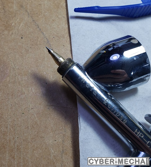

Tout d'abord un peu de technique : La buse ça n'est pas l'ensemble que tu délimites avec ton trait Jaune.
La buse c'est ça :
Cette petite pièce est juste au bout du truc que tu nous montres.
Pour retirer cette buse, attention c'est délicat ces petites choses ! Tu dois avoir une clé spéciale dédiée à cet effet :
Au cas où ça ne te parle pas, il faut procéder ainsi :
Une fois ta buse démontée, tu la laisses tremper dans de l'alcool à bruler, puis tu nettoies le conduit ou vient se loger l'aiguille avec une petite brosse ou un vieux pinceau fin.
Pareil pour le logement dans le corps de l'aero, petit écouvillonnage, et tu vas voir que ça ira déjà nettement mieux.
Par contre, c'est un nettoyage qu'il te faut réaliser régulièrement, sous peine de vivre les moments que tu connais.
Pour ma part, je démonte la buse de mon aéro entre deux maquettes. Au moins je démarre a suivante avec un outil nickel !
Si tu as besoin d'autre conseil, photo et retout ici, on va essayer de te dépatouiller de tout ça

sur l'iwata eclipse, "l'ensemble" délimité par le trait jaune se détache de l'aero (busse comprise) contrairement à d'autre aéro, pour permettre un nettoyage du cops de l'aero...celà m'arrive également que cette partie soit difficile à retirer...après il peut aussi utiliser une clé en plus pour nettoyer la buse, mais attention patron, le pas de vis est très fragile, ne pas forcer comme un bourrin au remontage sinon tu peux casser le pas de vis...je te dis ça car je l'ai vécu...

Y a une clé pour le nez mais pas pour le support de buse
P.S. : je n'ai encore touché à rien depuis la dernière fois.
je viens seulement de rentrer... et là, je résorbe le décalage...  :-\
EDIT : et voilà, l'eau chaude aura suffit... merci les copains !!
