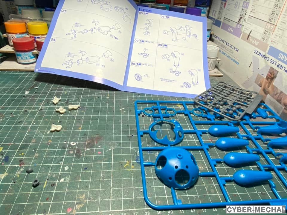

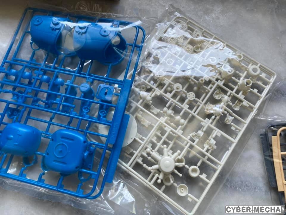

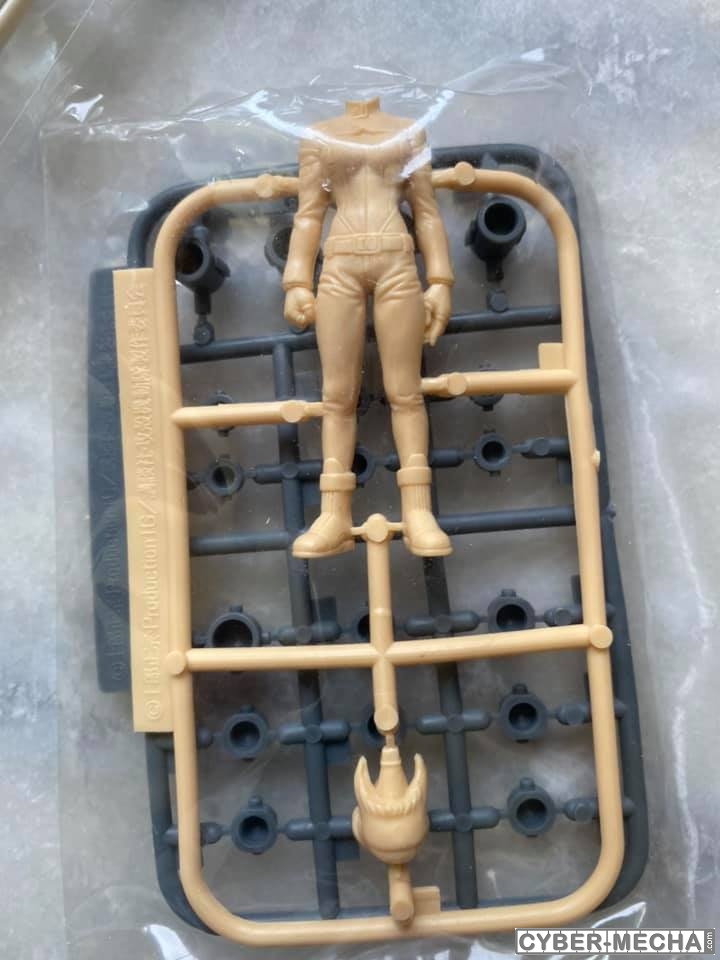

4 grappes + une grappe de polycap + un perso (mais en plastique mou type polycap), ca devrait le faire
Cette fois j'ai prévu un montage pépère : pas de pré-ombrage (je trouve que la teinte ne s'y prête pas) du coup pas de weathering trop poussé. Toujours comme objectif de garder l'esprit anime avec un poil de réalisme. Et déjà je compte remplacer la teinte chrome des bras et articulation par de l'allu mat et dans les articulations un jus brillant pour simuler l'huile et j'avoue hésiter a faire un léger écaillage au articulation résultant d'un frottement d'usure aux articulation ou le bas des pattes ( et je suis déjà plus dans le montage pépère... on se refait pas)
Allez on attaque :
J'avais déjà fait un kit wave (Macross VF4 Lighting III 1/72) et j'avais trouvé quelques défauts cotés finition mais là ca a l'air d'aller. Le plastique a l'air correcte mais tres different de chaez Haseg
Par contre le kit date de 2005 (ce qui n'est pas si vieux pour un kit) mais, si la plupart des assemblages ont l'air bien pensé, il reste encore pas mal de trace à estomper en passant pas la case poncage/putty/poncage... Et les ajustement ne sont pas tip top

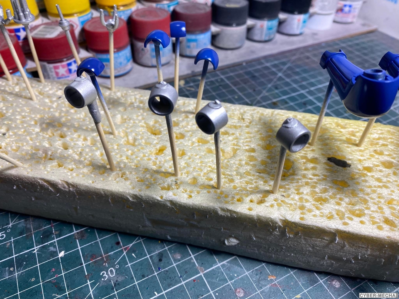

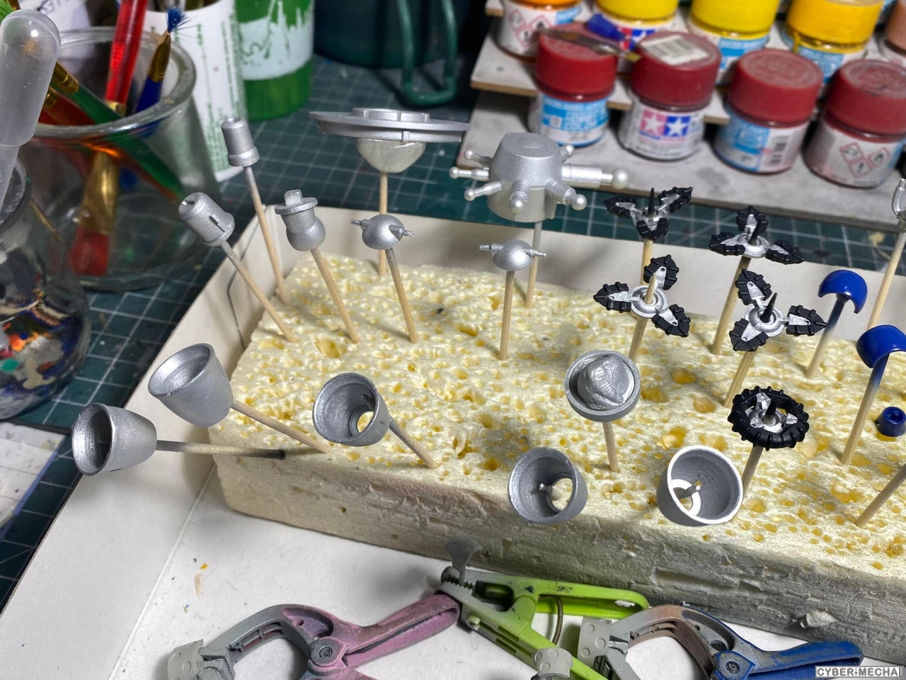

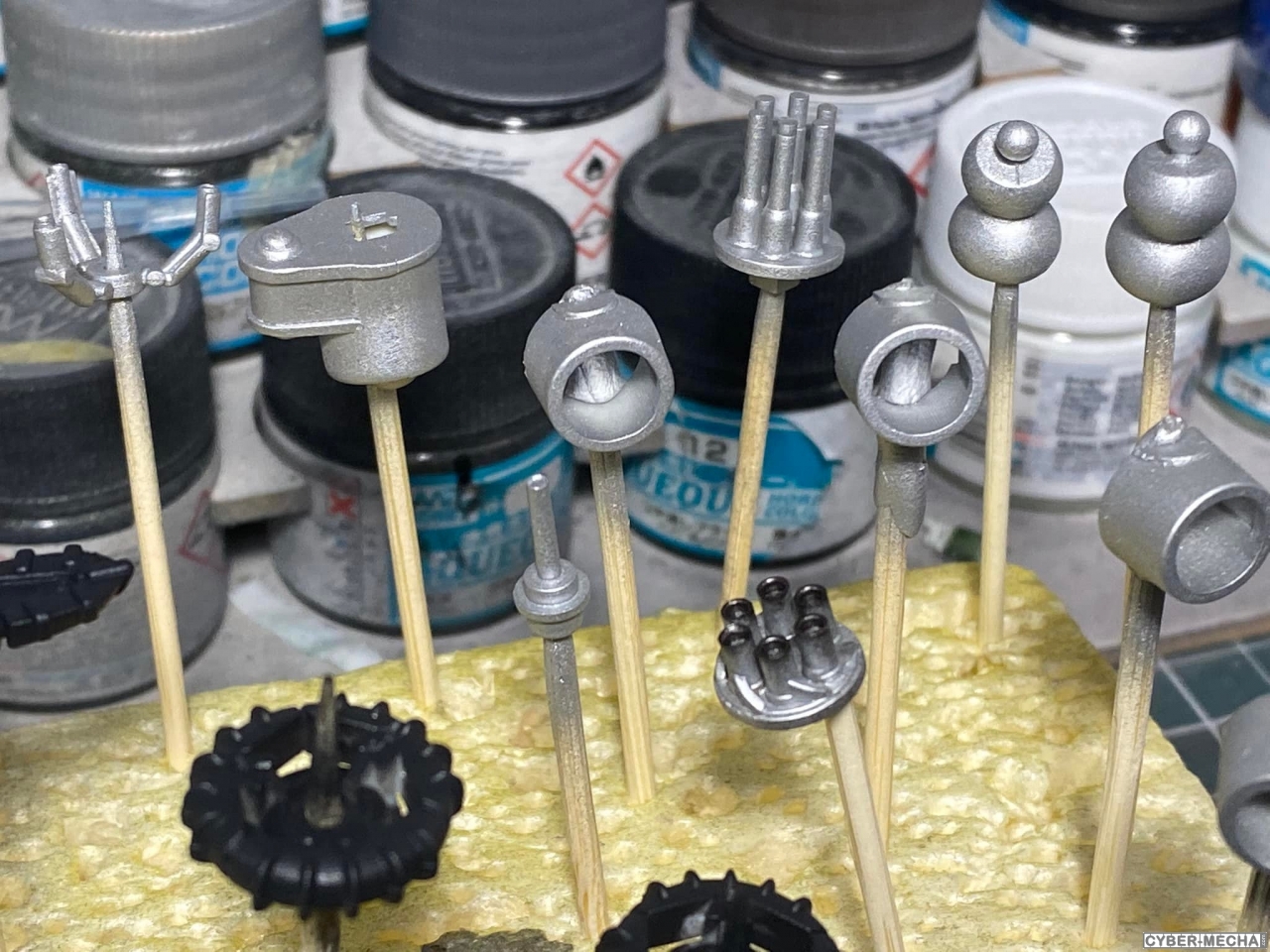

Mise en peinture. Comme je l'ai dit j'ai remplacé la teinte metal chromé brillante par un allu mat de chez tamiya (que j'aime bcp) qui fait plus réaliste. Le bleu/violacé est fait à partir des conseil de la notice : 60% bleu cobalt + 20% blanc + 10% bleu + 10% violet. Perso j'ai toujours cru qu'ils était bleu mais mon fils me certifie qu'ils sont bien bleu/violet à l'écran dans l'anime... C'est pas moi qui vais discuter ce point

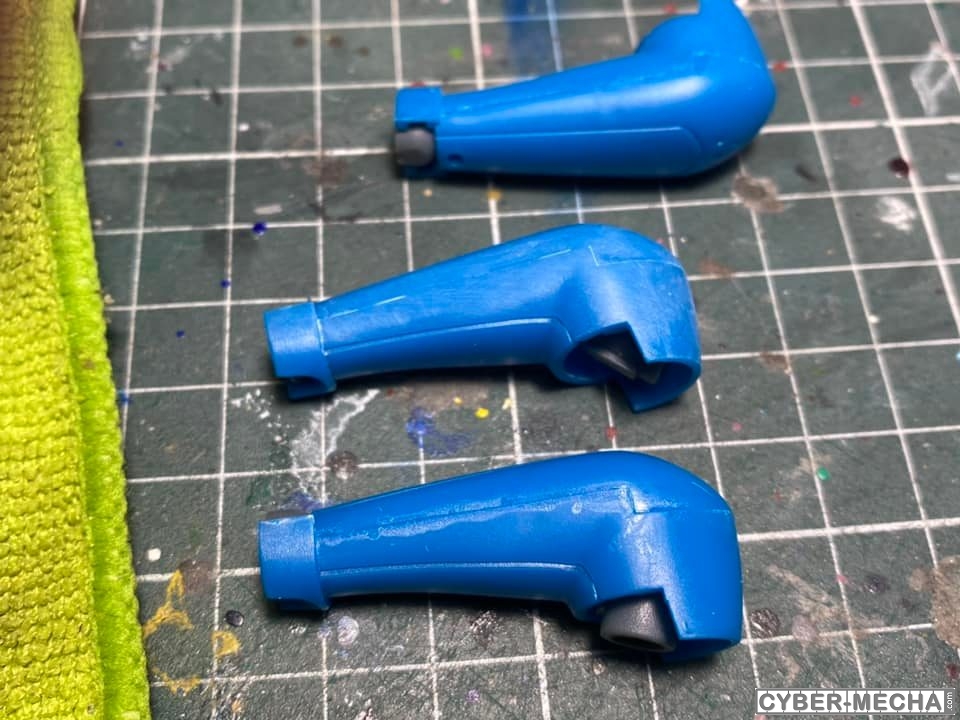

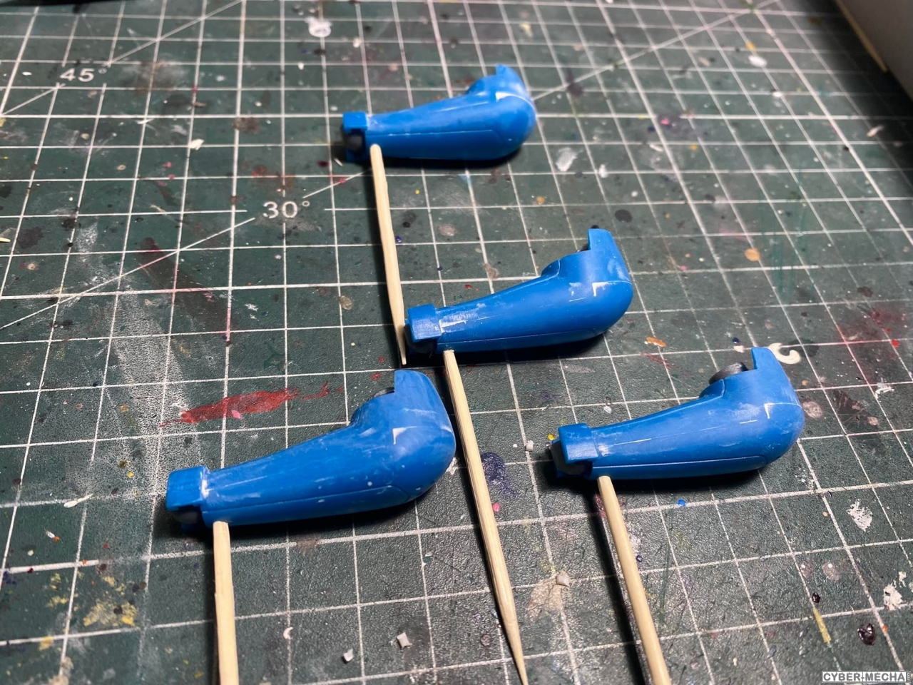

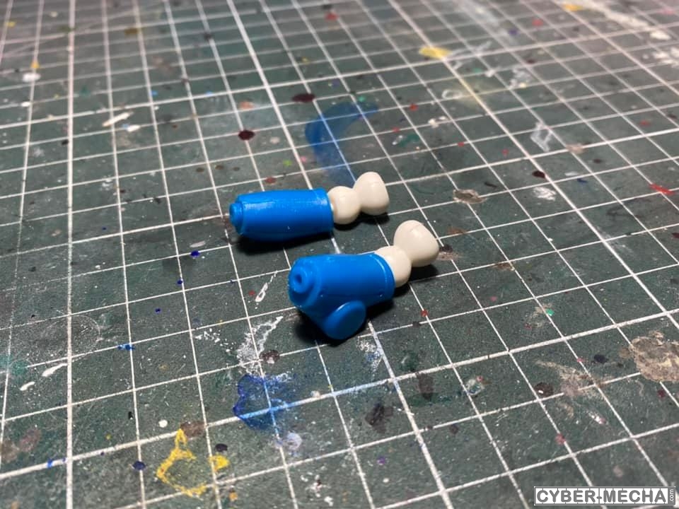

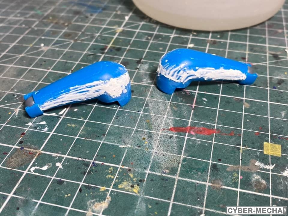

Assemblage des jambes :

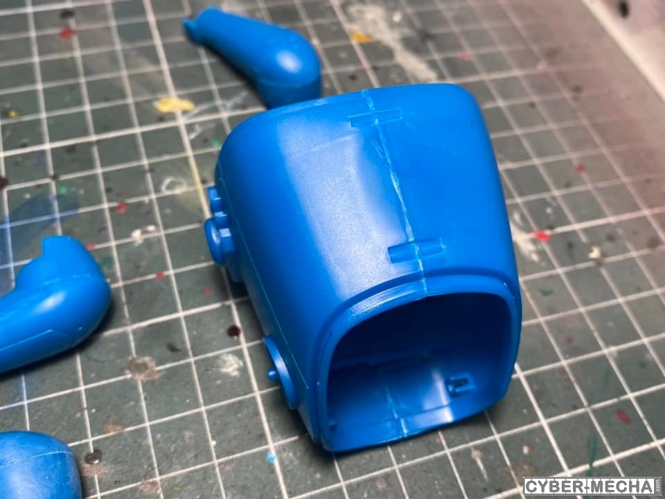

et là on voit que les ajustements c'est vraiment pas ca... Autre exemple :
Bon bha putty à la truelle :
poncage :

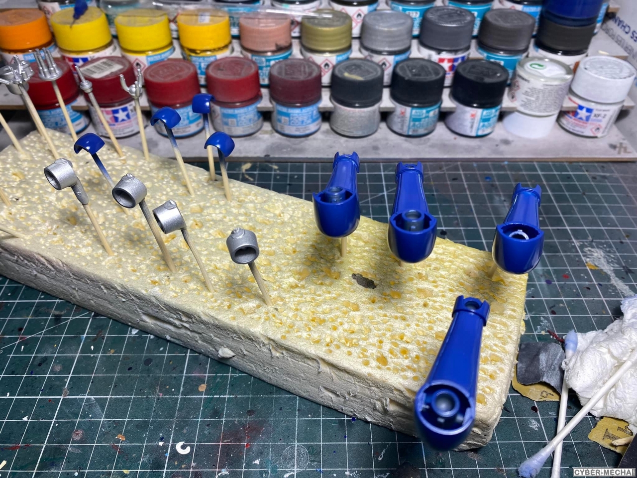

et peinture
Reste à vernir
J'hesite encore sur le weathering à apporter

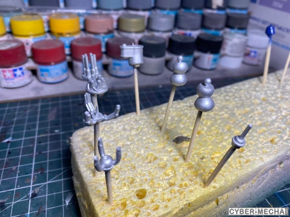

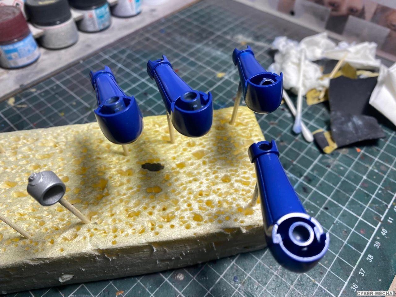

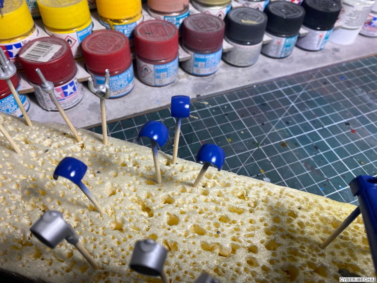

Mais c'est reparti avec vernissage des pièces, quelques peintures
Et il faut même que je me bouge car pour bien faire, il faudrait la finir avant le 19 mars...
#15

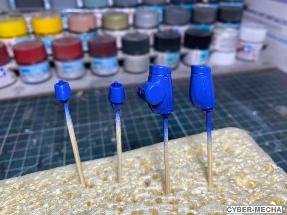

bon pour le moment je fais essentiellement de la peinture sur les pieces allu ou bleu   donc rien de bien visuel
J'attaque les jus et l'assemblage ce soir ou demain mais ca ne sera pas fini pour samedi

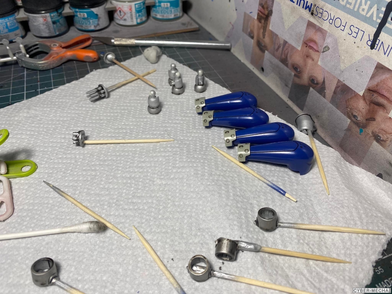

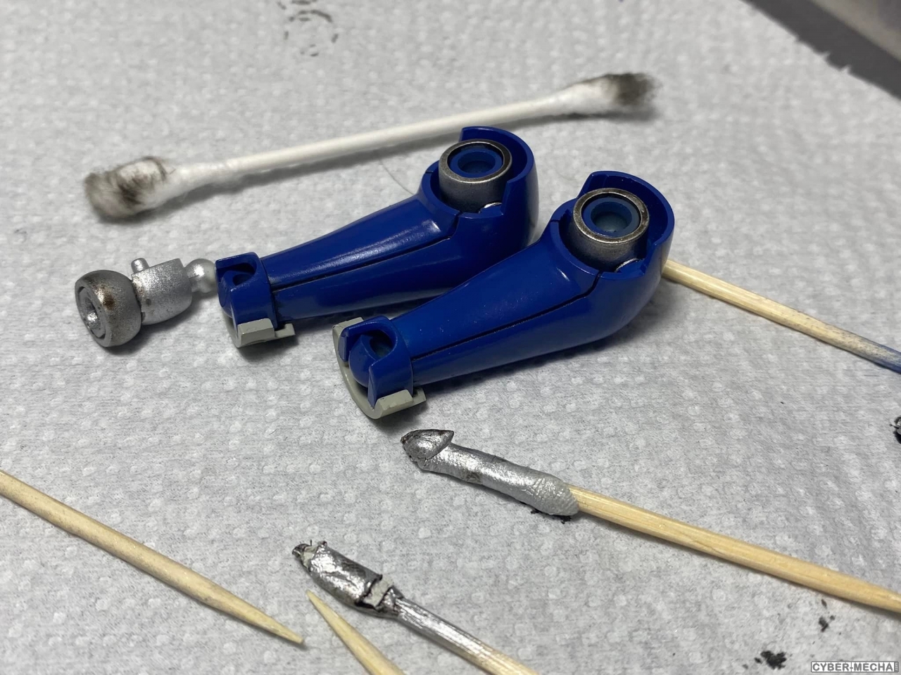

Allez c'est parti pour le panel line (juste dans les creux et un peu de crasse dans les articulation mais discret) :

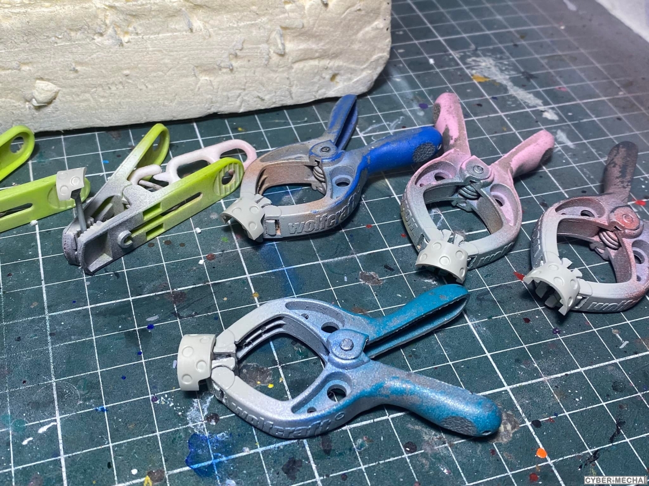

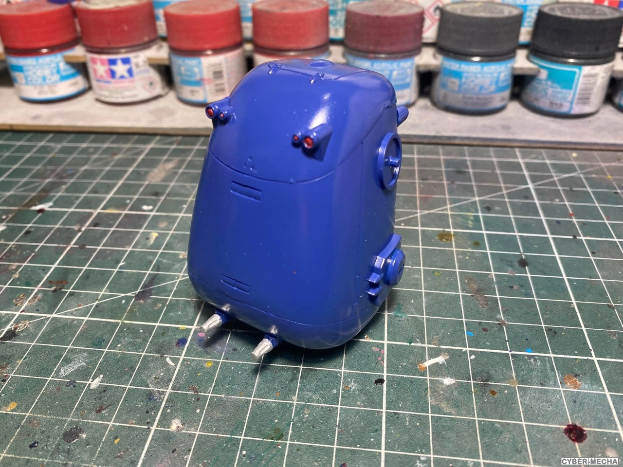

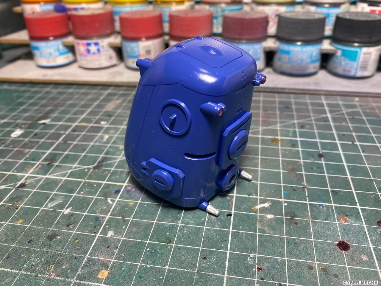

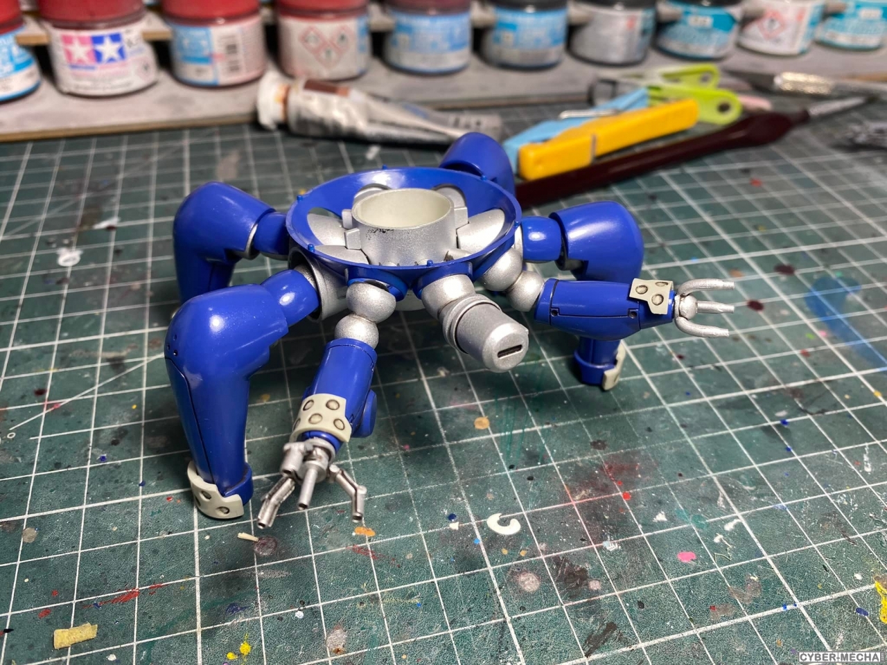

Et enfin je commence à assembler (et là ca ressemble à du kinder)
Et un petit montage à blanc :

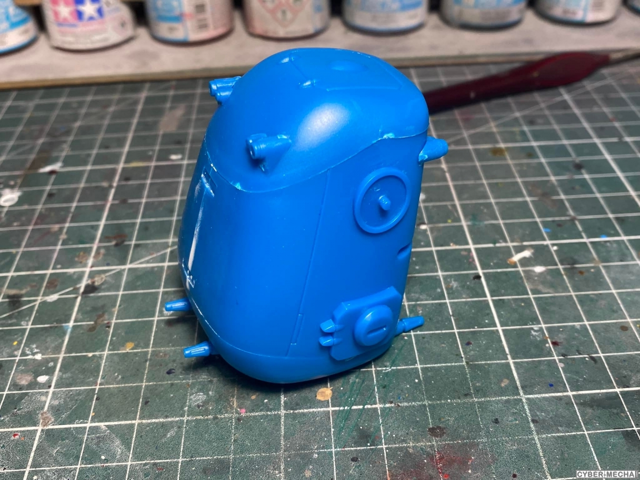

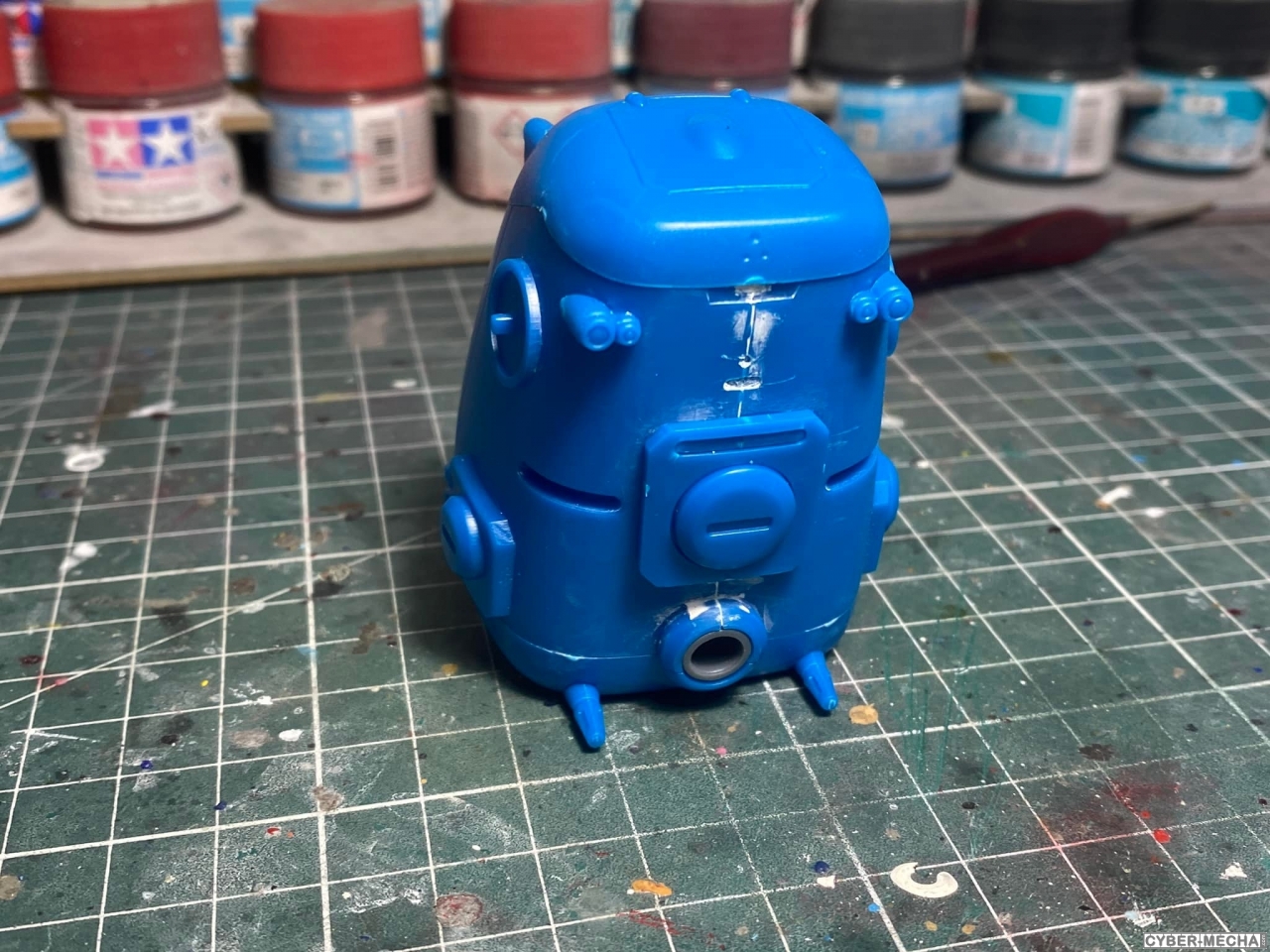

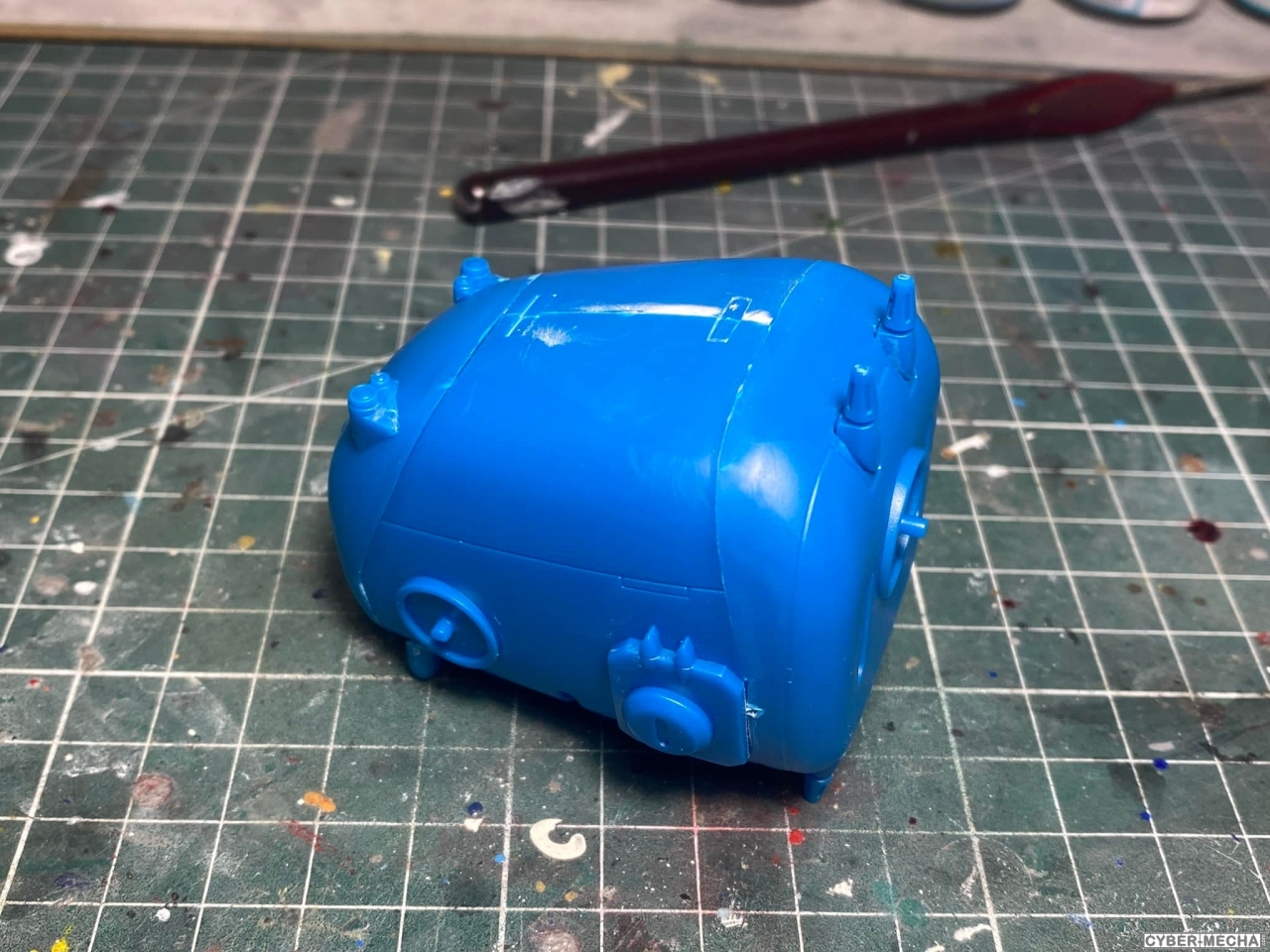

Poncage/assemblage de la partie arrière :

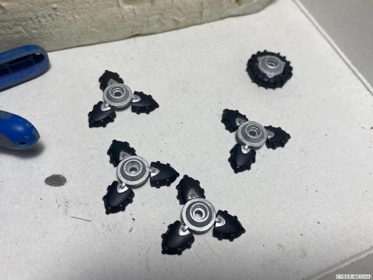

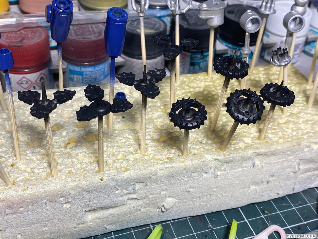

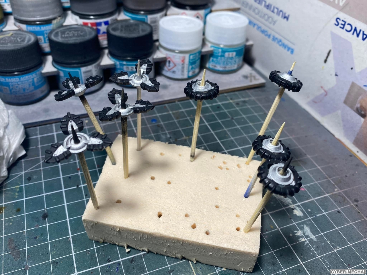

Finalisation des roues (versions ouvertes et fermées) : passage de vernis mat à l'aéro puis passage de klir sur les parties "metal" au pinceau

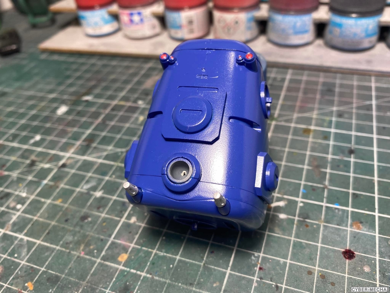

Mise en peinture, detaillage et vernissage de la partie arriere
Reste le panel line, assemblage final et ca sera terminé pour l'engin
