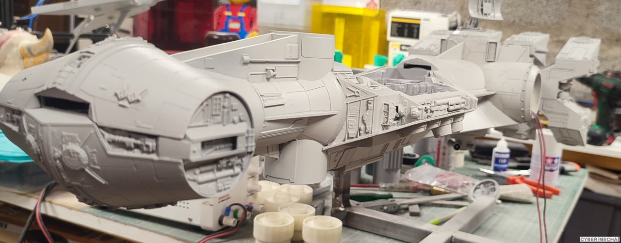

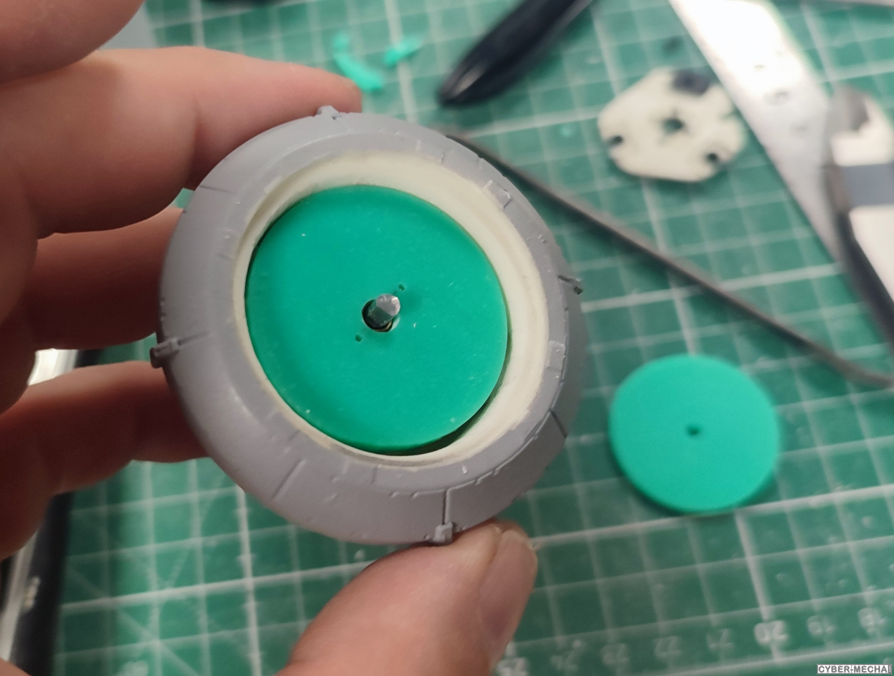

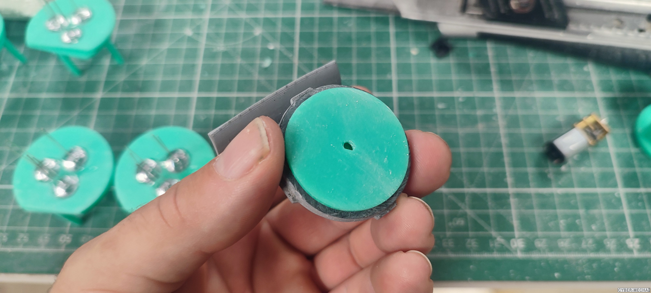

Aller on reprend ;)

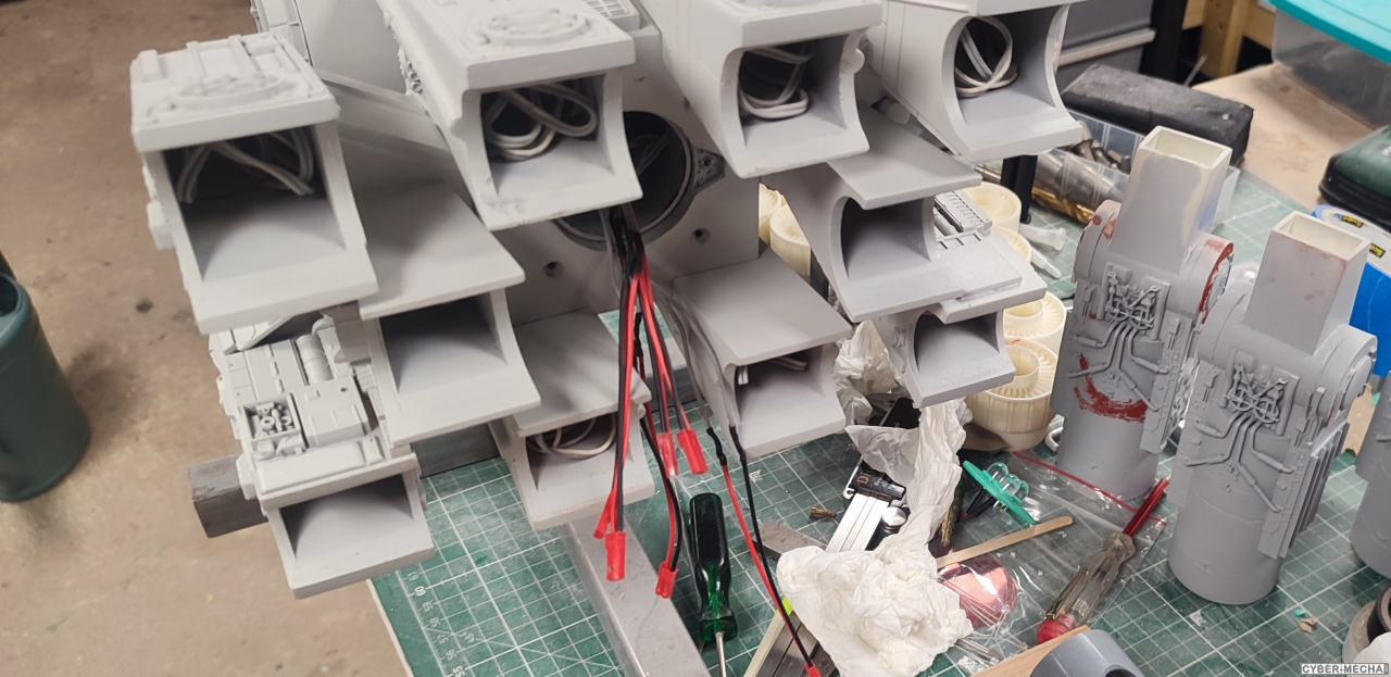

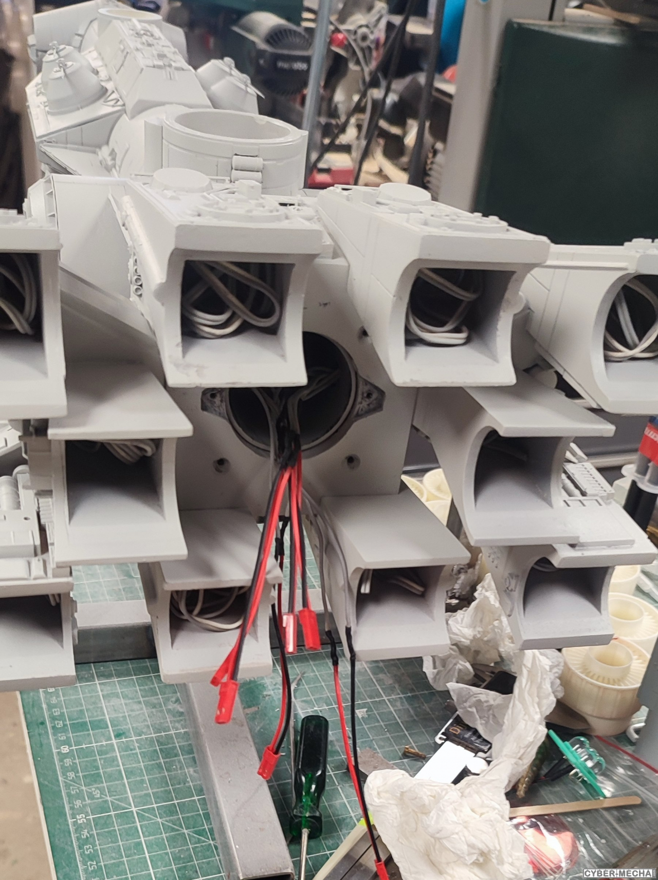

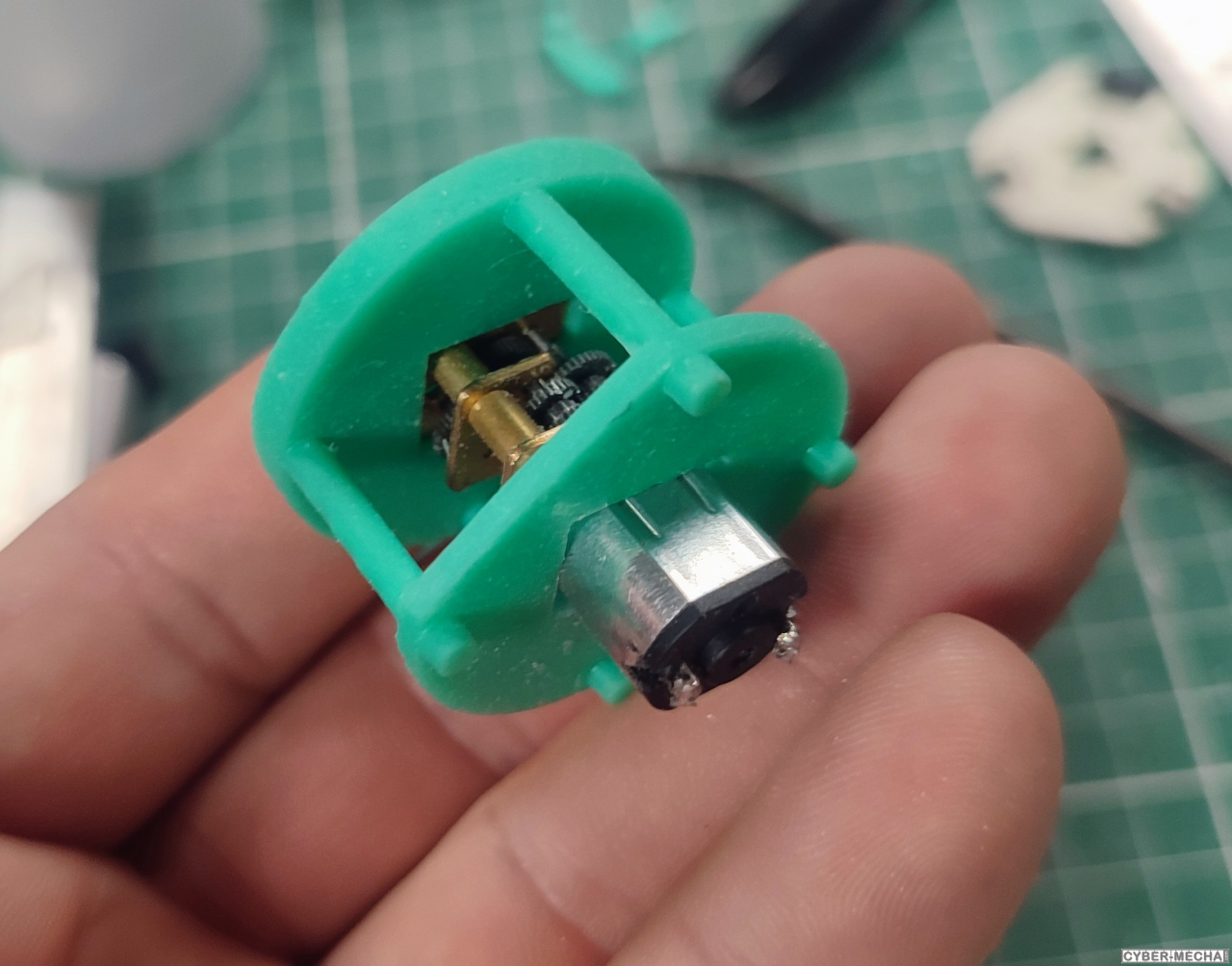

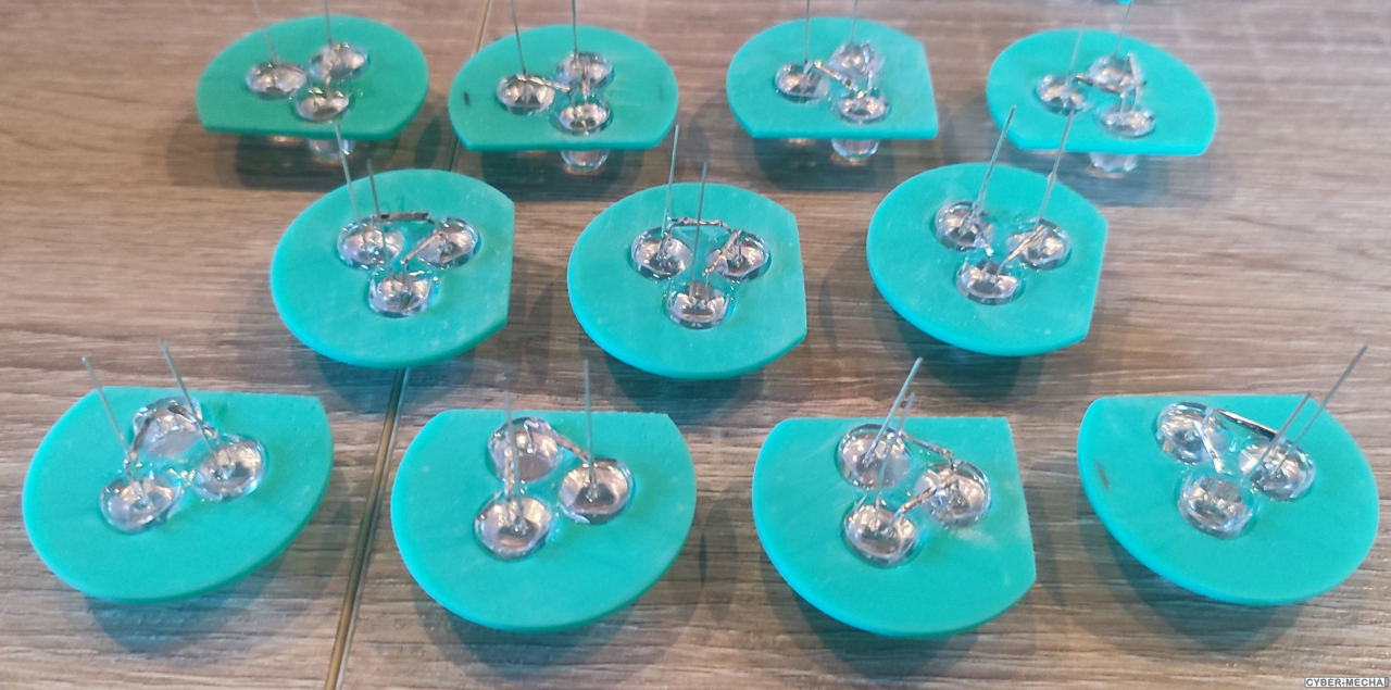

Fin des impressions de support LED  + création et impression d'un support pour le moteur du radar
J'ai aussi collé les LEDs et les ai soudé en série pour créer mes clusters  ;)

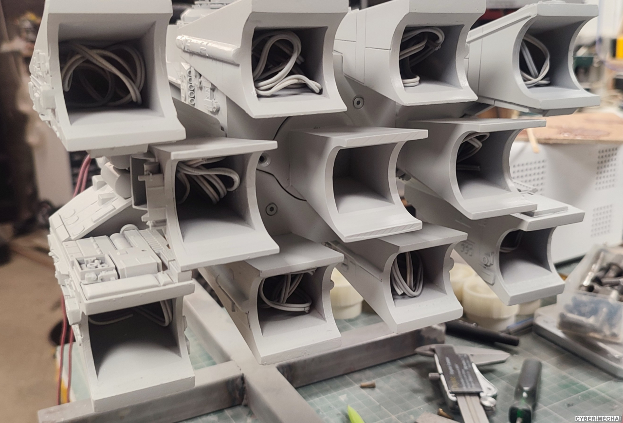

Plus récemment j'ai fait le collage des support de réacteurs.
Mise en place des câbles et connecteurs pour les mêmes réacteurs
Et une petite couche d'as20 générale pour uniformiser tout ça ;)
J'ai aussi fait un test du nouveau support du moteur (le temps de poster la vidéo et je la mets ici ;) )

Je vais installer un silent Bloc pour limiter le bruit ;)

je vais en créer un à partir de mousse autocollante tamiya (récup d'une voiture RC ;) ) ca ne sera pas un vrai silent bloc mais ca baissera un peu le niveau sonore lol

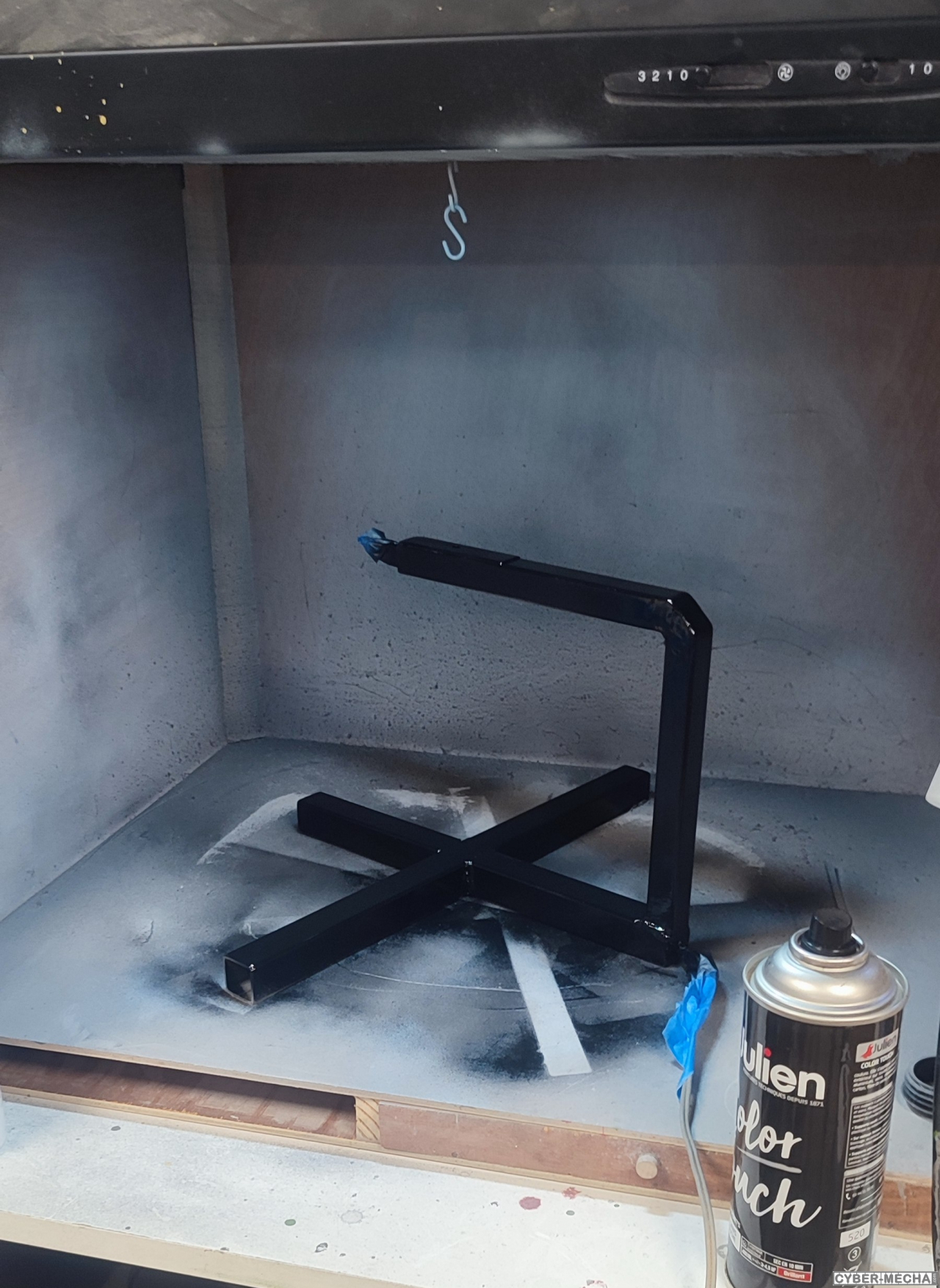

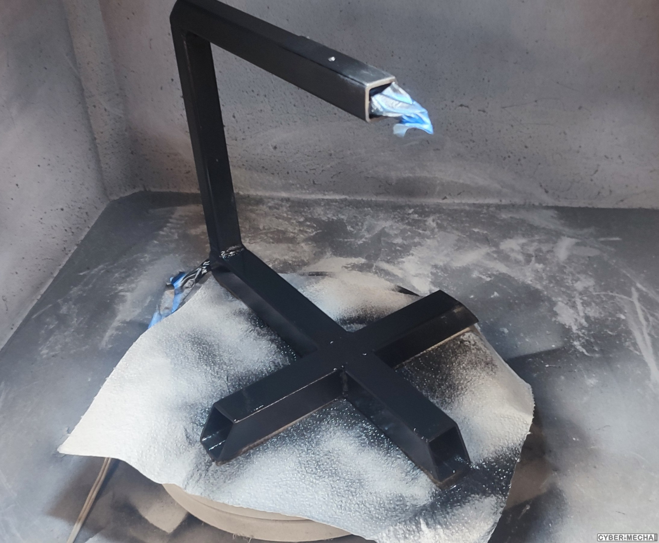

J'ai continué aujourd'hui en modifiant le socle principalement (plus du passage de câble mais c'est loin d'être intéressant lol )
Vous remarquerez sûrement que j'ai peint le socle avant de le modifier lol ...
J'étais lancé.. sans penser à sa modifs pour accepter le reste du socle qui reste à faire lol :P

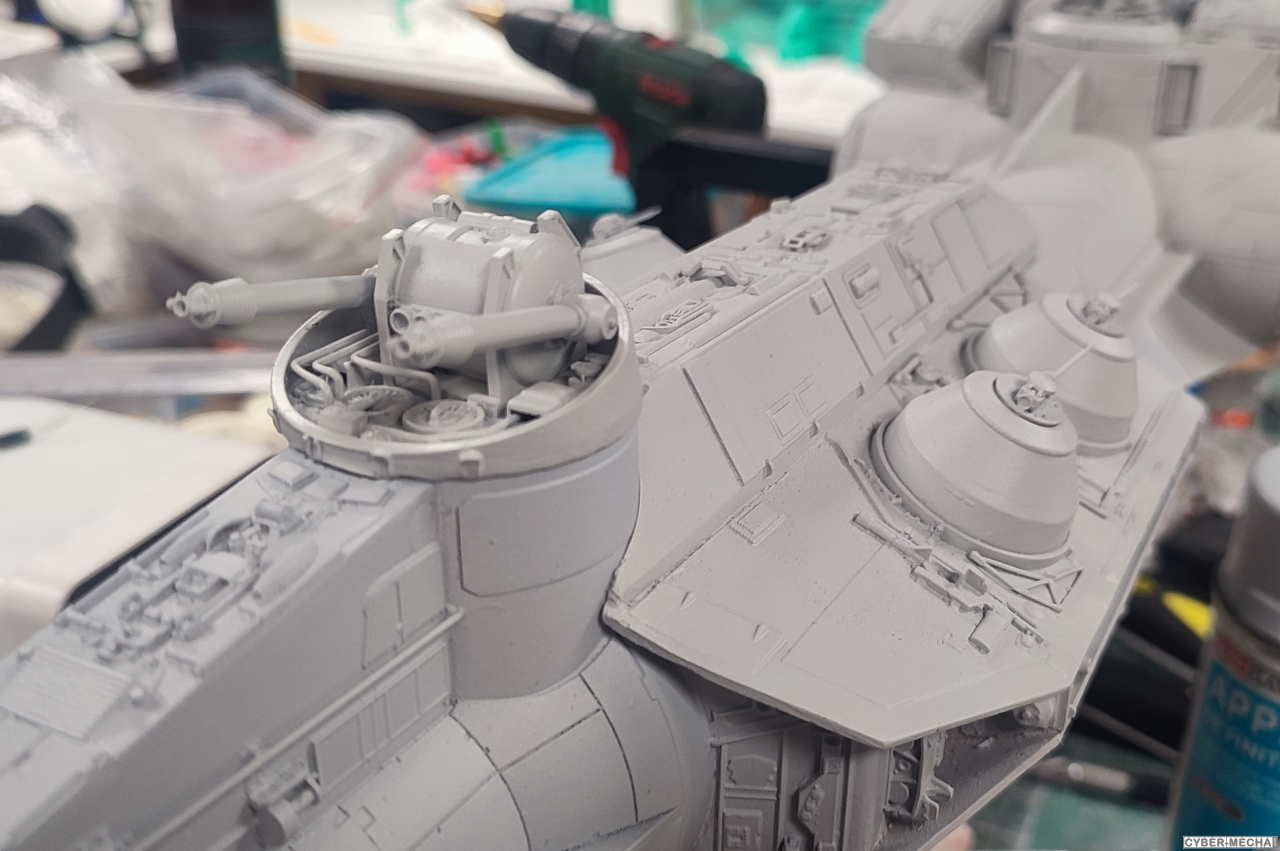

Ben Workshop
Merci ;)

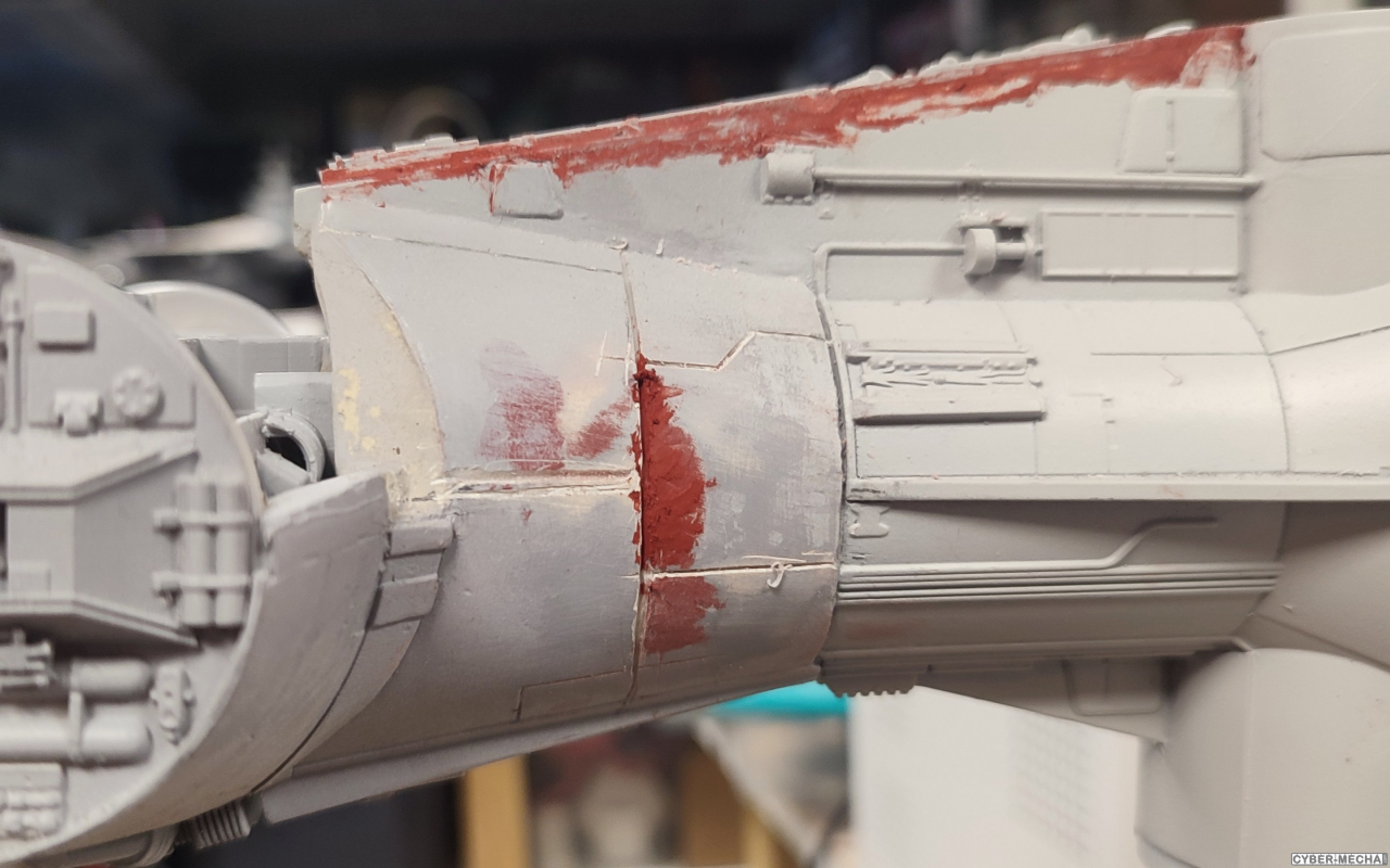

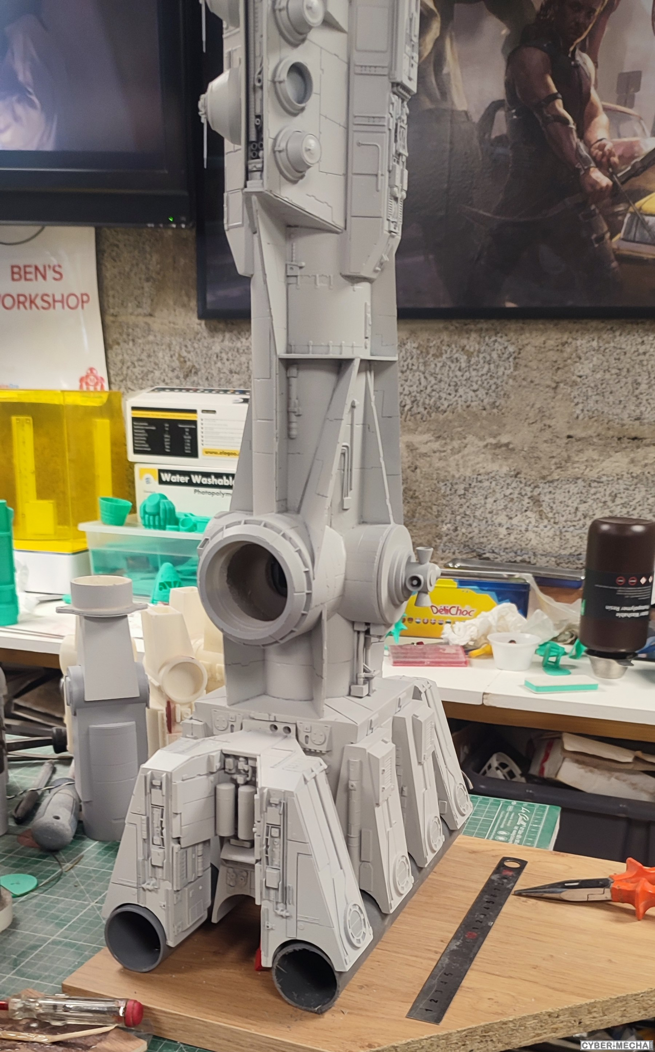

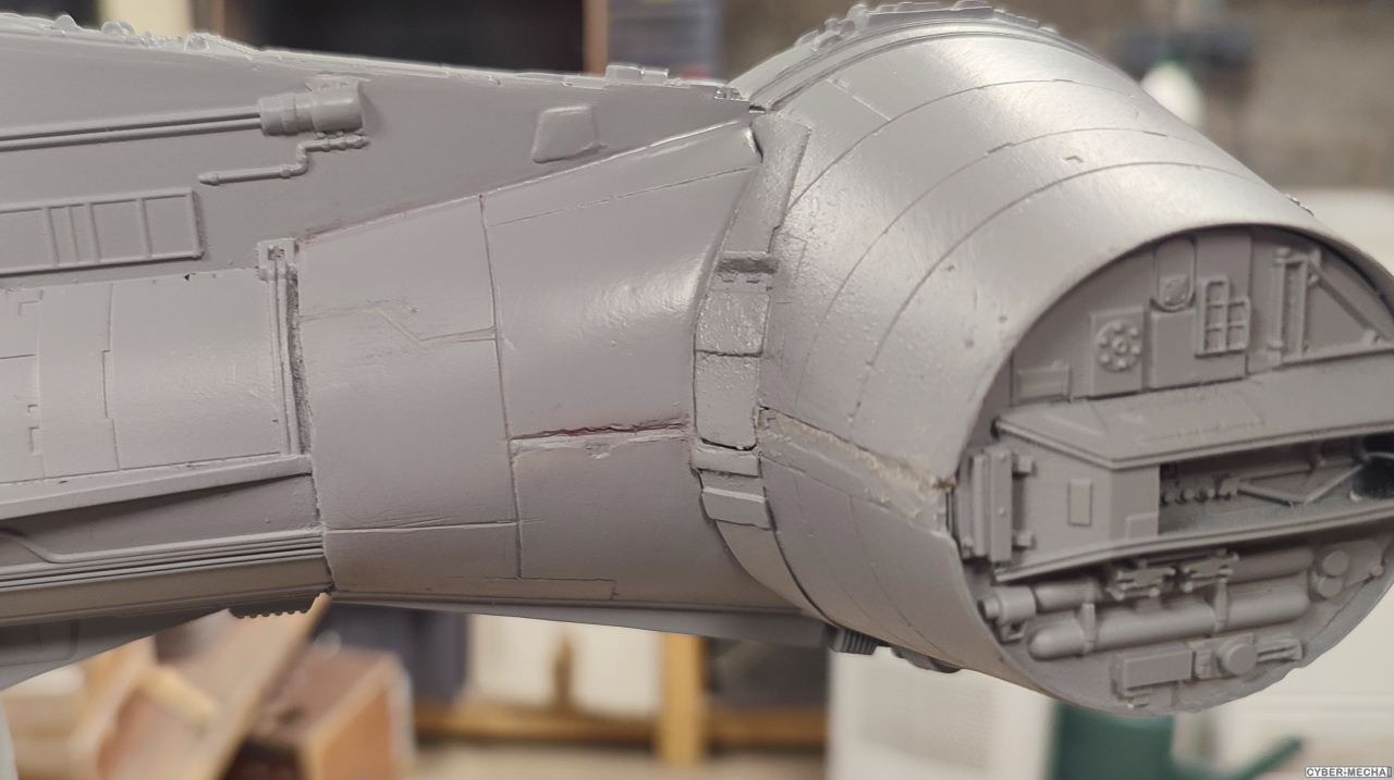

Alors aujourd'hui retouches , canon dorsal et gravage
Pas mal de mastic ponçage pour de petits détails de surface ...
Réparation (pieces cassées pendant l'envoi ) des pièces du canon, montage de celui ci et collage sur sa base ;)
Gravage de détails de plaque qui avaient disparus quand j'ai retouché la forme générale du cou
:cool:
J'ai peut-être raté un épisode mais il ne me semble pas avoir vu quel était ce mastique rouge que tu utilises avec d'ailleurs force talent?
Ces cyberméchanistes remercient l'auteur pour ce message : Ben Workshop
Ben Workshop
Merci ;)
Je ne sais plus où je l'ai dit lol
C'est du mastic cellulosique, un mastic de finition pour les toutes petites retouches.
Celui là vient de chez Norauto je crois .. je l'ai acheté depuis un bail .
Il y en a aussi du gris chez synthofer.

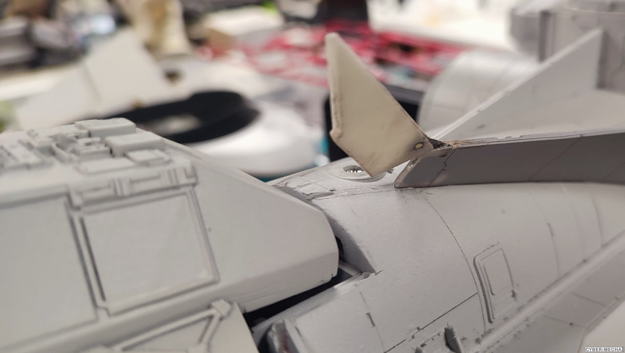

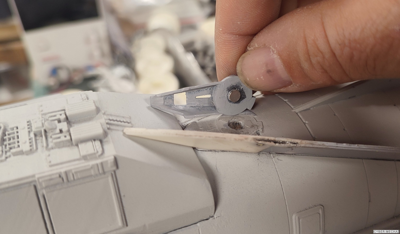

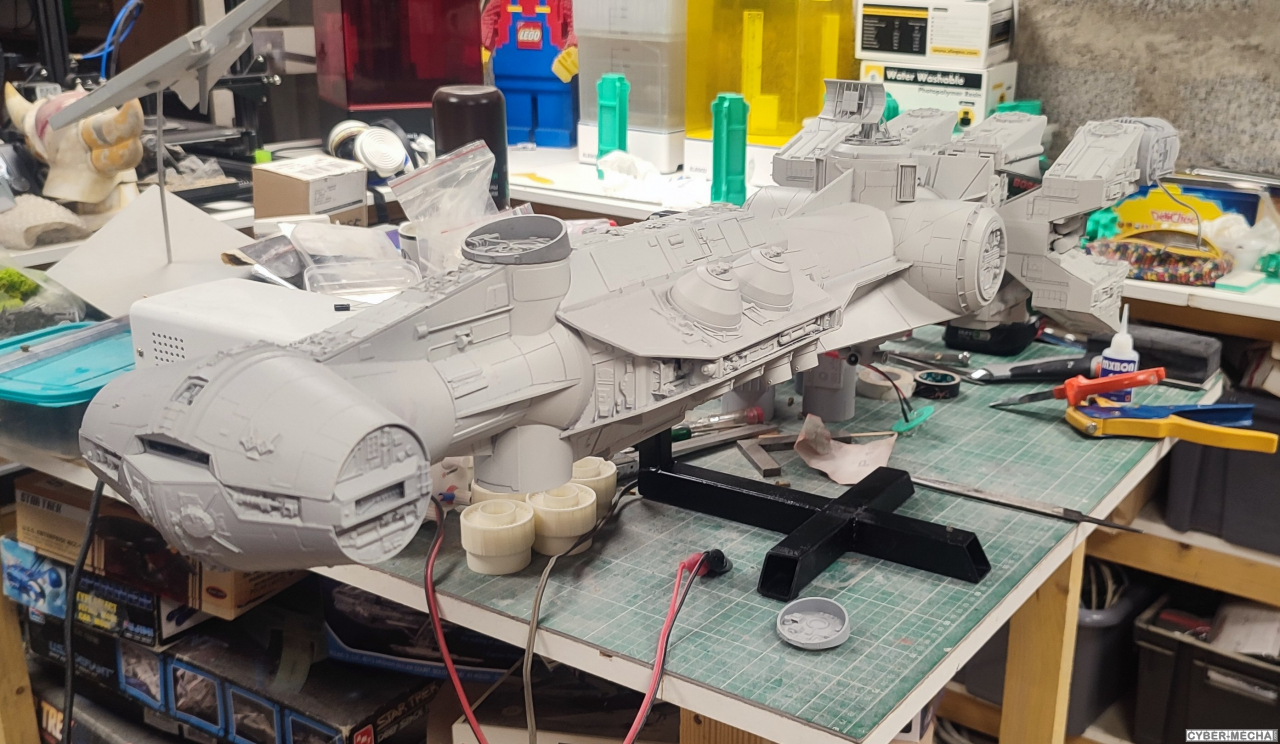

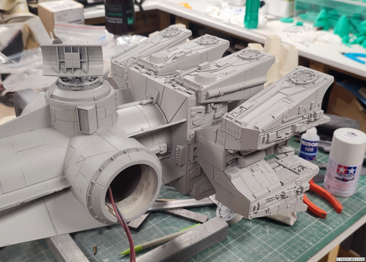

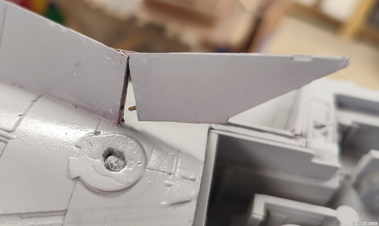

Ayant travaillé hier, je n'ai eu qu'aujourd'hui pour avancer sur le Blockade..
Je me suis attaqué à un gros soucis que j'avais remis à plus tard depuis trop longtemps ...

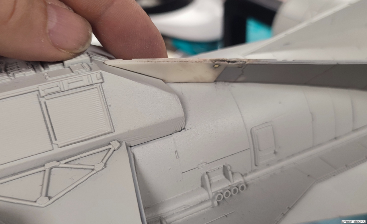

Les ailettes supérieures, si collées telles qu'elles, empêchent de retirer la partie supérieure et donc de voir l'intérieur etc ...
A la base je voulais juste couper une partie et la maintenir en place avec un simple pinning pour pouvoir la retirer ...

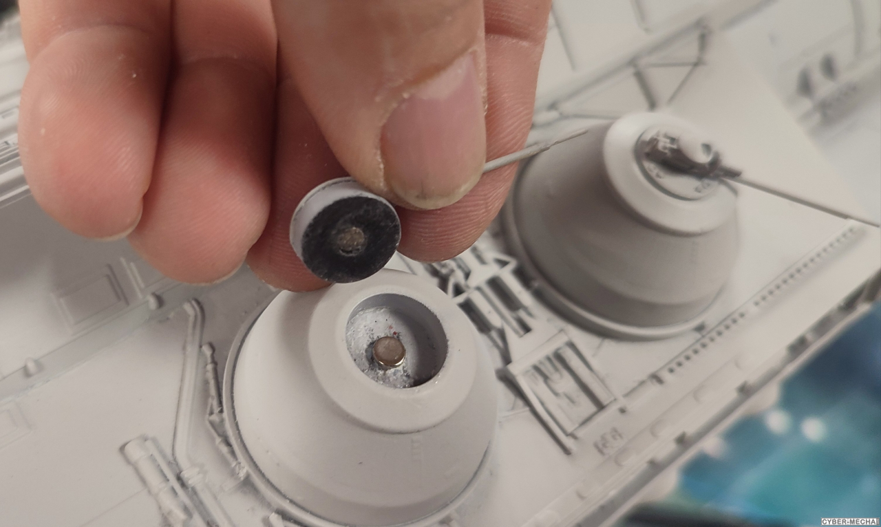

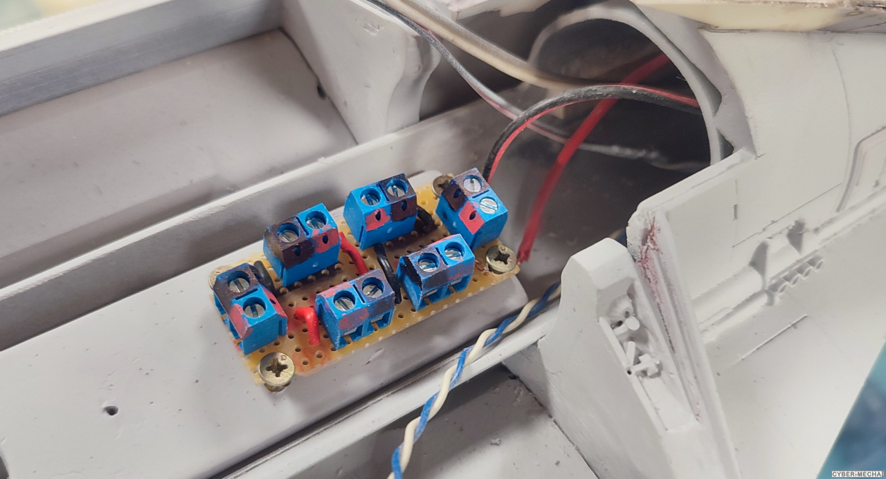

Mais une idée en amenant une autre ... J'ai créé une charnière, à partir d'une grappe de métal earth :P ça n'est pas parfait et j'ai eu des soucis de cyano qui a coulé la où elle ne devait pas, mais dans l'ensemble cava :D
La pièce triangulaire à juste été équipée d'aimants ;)
J'en ai profité aussi pour refaire la plaque de distribution du courant.

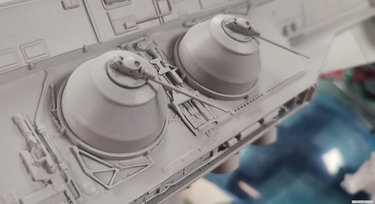

Et j'ai équipé les canons latéraux d'aimants pour pouvoir les orienter a loisir ;)
Demain matin j'aurai un peu de temps pour continuer , ou pas :P

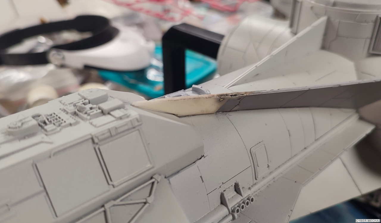

Ben Workshop
Bon ben oui un peu de temps mais pas plus lol

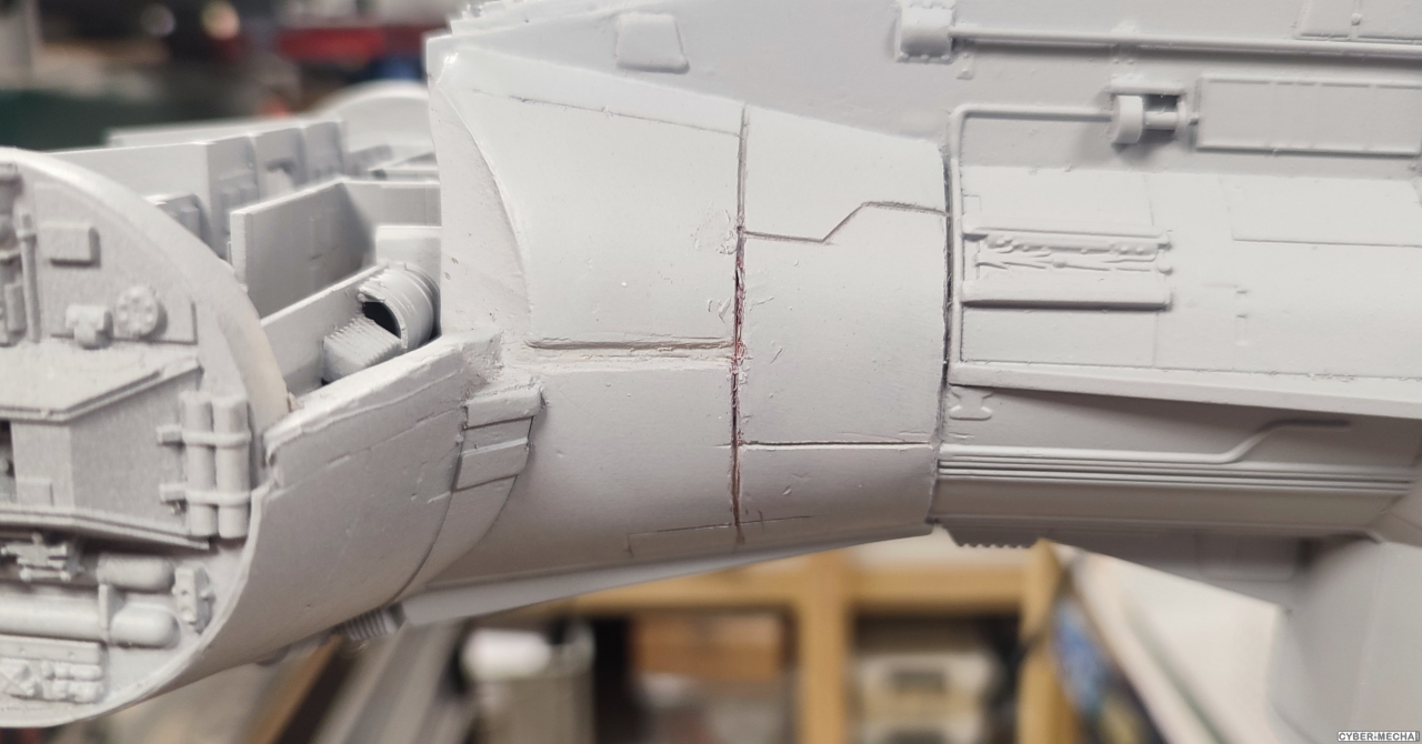

Retouches au mastic, implantation d'un pinning pour bloquer la partie articulée en place et gravage des détails côté gauche ;)
Mais ça avance ;)
Citation de: Ben Workshop le 25 Septembre 2022 à 20:29:51A la base je voulais juste couper une partie et la maintenir en place avec un simple pinning pour pouvoir la retirer ...
:mechattitude:
Sinon "métal earth" kesako?
