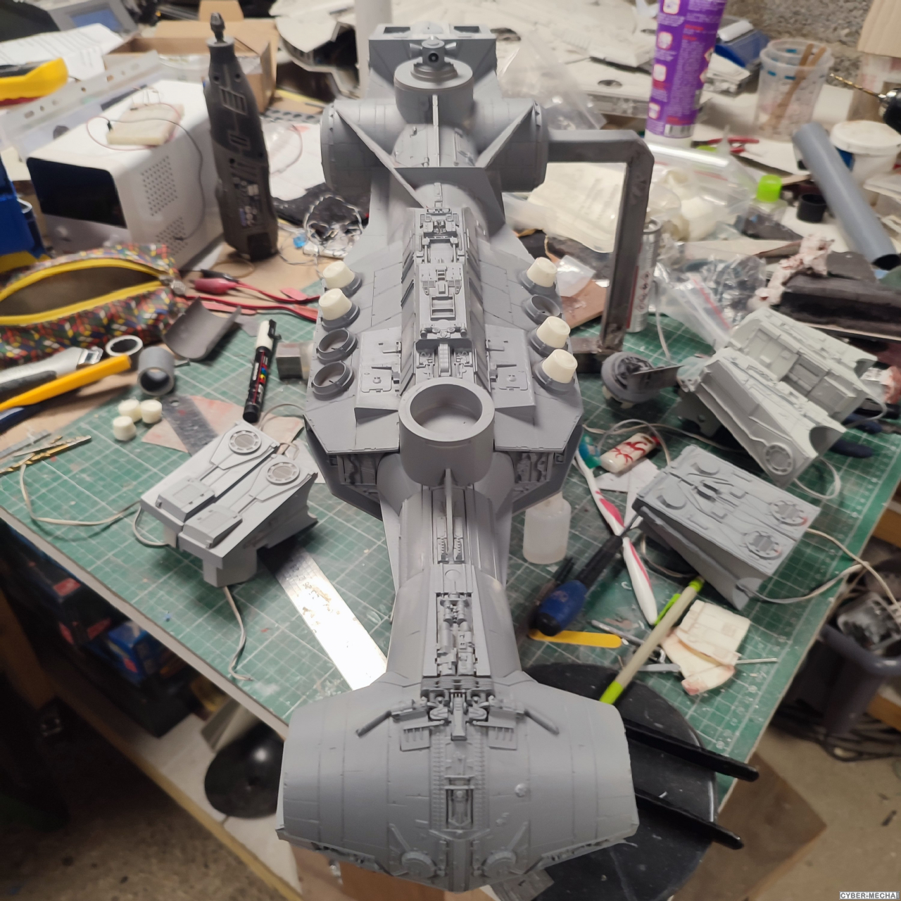

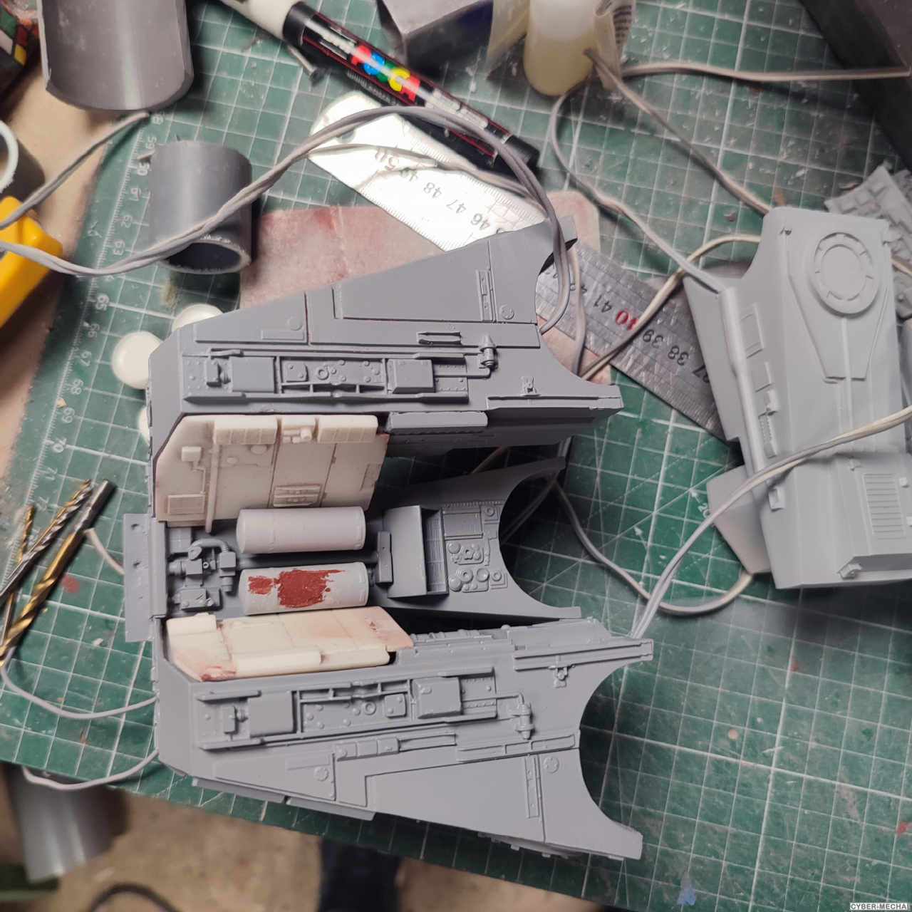

Sur le BR, Détails, mastic, ponçage , mastic, ponçage etc ....
J'ai retourné la bête (merci mon socle ;) ) pour attaquer les finitions du dessous.
J'ai même passé la couche de base (Tamiya AS 20) sur une des pièces de l'arrière ;)
Et, donc, finitions et montages des pièces du dessous ;)
Les escape pod par exemple.
Tout en continuant le montage des bases des réacteurs ( y'a du taff ... Car bcp de détails )

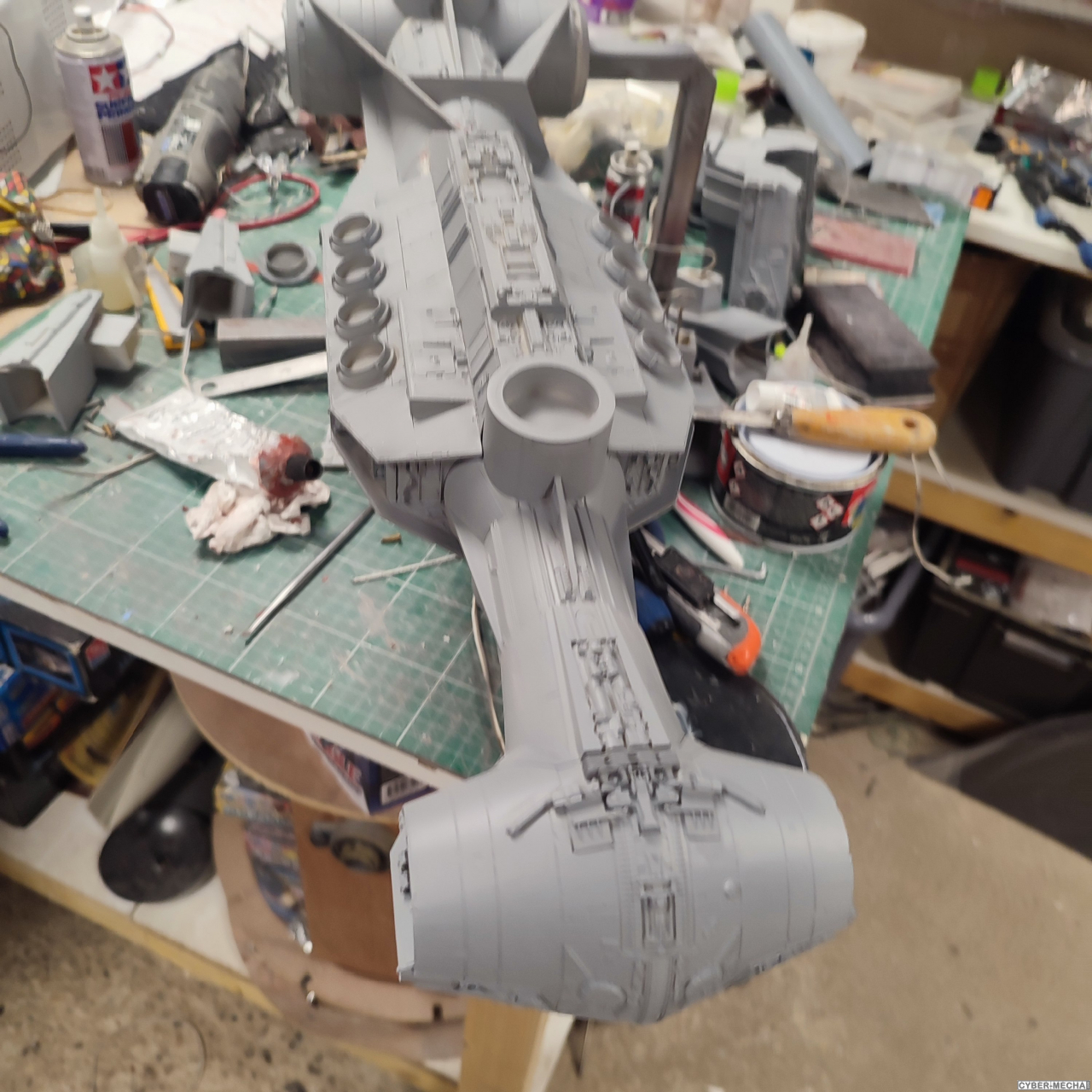

Aller après une semaine au bord de la Méditerranée, on reprend le travail sur ce superbe projet ;)

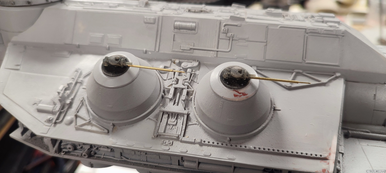

Pendant les dernières conventions j'ai continué à ajuster des pièces et ajouter des détails..
La, je m'attaque aux canons supérieurs ;)

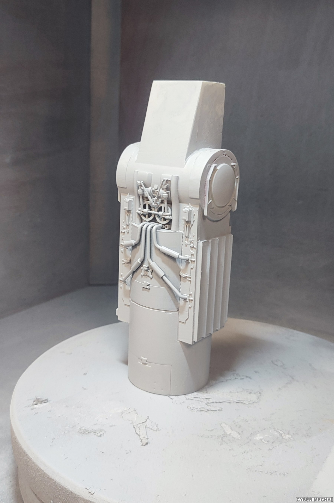

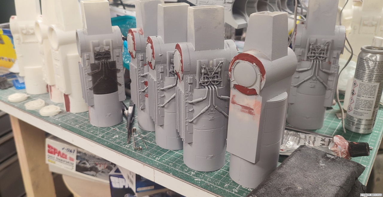

De retour sur les réacteurs... Tjrs bcp de travail, y'en a 11 aussi lol
Faut que j'attaque le circuit électrique et les clusters de led .... :D

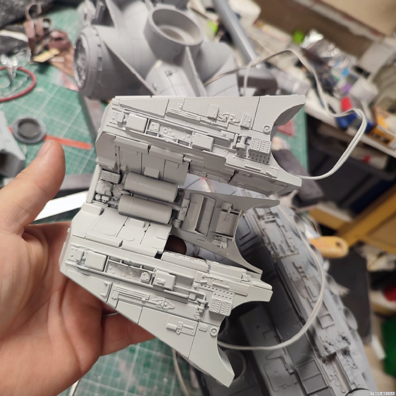

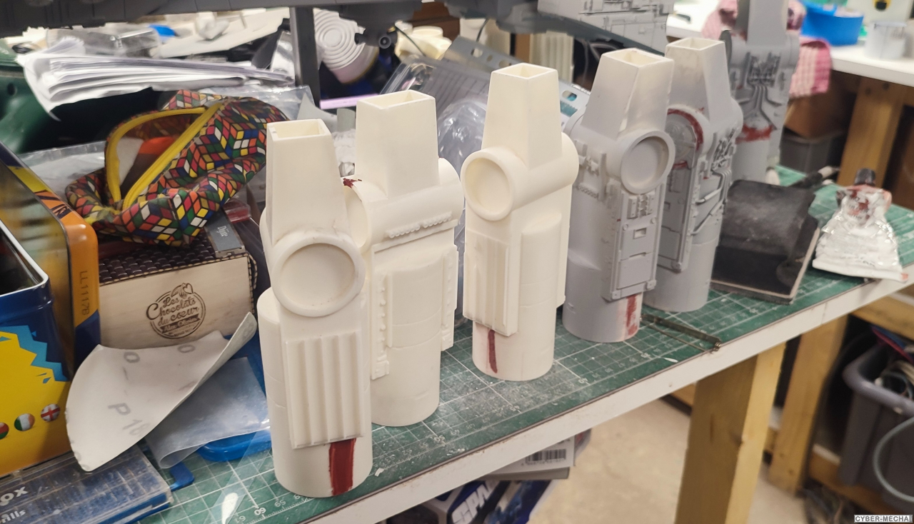

Sinon, pendant que les dernières pièces de l'oiseau de proie s'imprimaient j'ai continué les réacteurs (collages des pièces de détail, mastic, ponçage, etc...

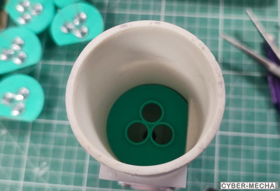

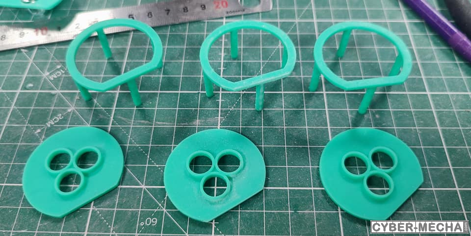

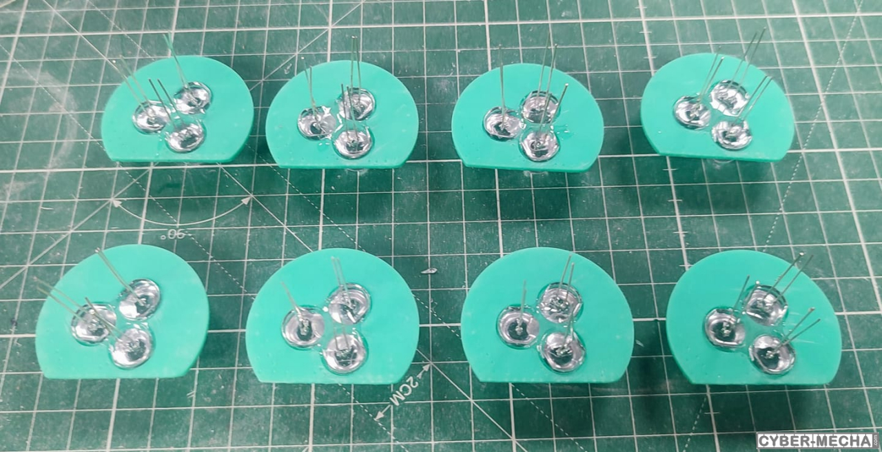

Bon alors la suite, doucement , mais la suite quand meme lol :P

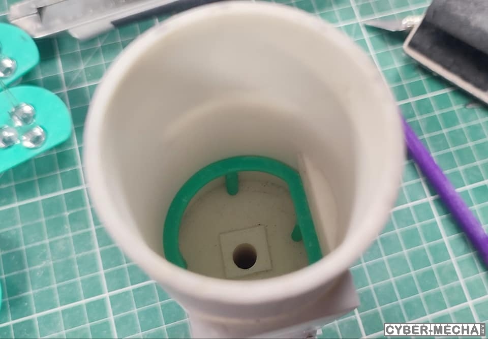

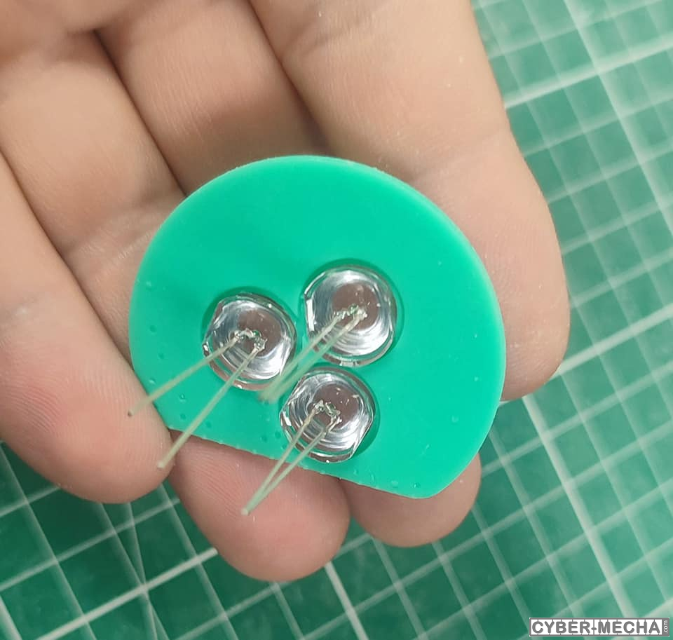

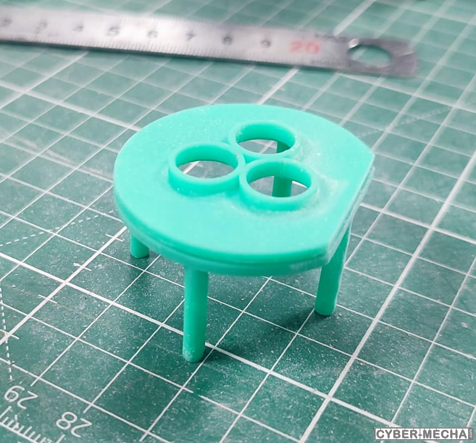

Création puis impression de platines pour créer des cluster de led dans les réacteurs. les leds sont maintenues en place par de la colle bicomposante.
les platines de 8 réacteurs extérieurs .
Ceux des trois intérieurs avec leur supports, aussi créés pour l'occaz ;)
Des supports pour les 8 réacteurs extérieurs sont en cours d'impression ;)
plus qu'a faire les soudures et mettre les prises :D
