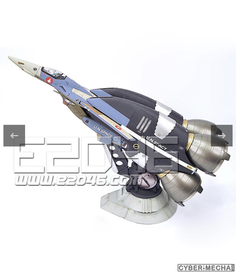

Valkyrie VF-1A avec Booster atmosphérique 1/72
« le: 18 mars 2021, 13:26:17 »
le temps que mon compresseur soit à nouveau opérationnel, je commence un montage qui sera long, dur mais je pense magnifique une fois terminé. Par un évident besoin de simplicité, je le désignerai donc comme un montage de type CMB. ;D  :haha:
Présentation du matériel:
VF-1 de chez Hobbysearch:
Booster atmosphérique de chez Starship Modeler ( commandé il y a fort longtemps, du temps où les frais de port et les frais de gestion des transporteurs ne jouaient pas dangereusement avec les limites d'élasticités de ton fondement… :pan:):
Le support du Booster (provenance idem):
Et une fois le tout assemblé, cela devrait donner quelque-chose comme ça:
