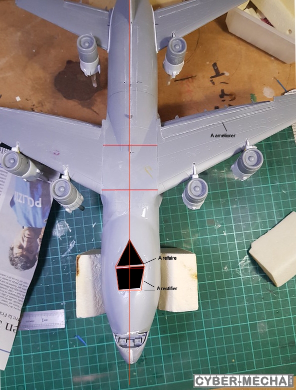

Nouvelle question les amis : Comment coller les deux moitiés de fuselage ?
 c'est pas gagné , il ferme naturellement le fuselage ou faut forcé ? il reste des jours de + 0.25mm ???
Urgent !! c est pas un délai

Dans le cas présent si tu es au maximum du sérage et que si tu forces tu sens que cela risque de casser (que ça craque bien à certains endroits), ne tente pas le Diable, ne force pas, reste au point de contrainte n-1 le plus sur.
Sinon ça va finir par casser à un autre endroit.
Il ne te reste plus qu'à insérer du profilé plastique entre les deux et coller en veillant à ne pas verser/déverser de la colle dans le ventre de ton bus volant.Puis re graver les zones vierges.
De gros amas de colle à certains endroits peuvent faire fondre le plastique.Les fils, les parties électroniques n'aiment pas trop les liquides "abrasif" et provoquant des réactions chimique; j'ai fusillé un circuit de contrôle sonore et lumineux par le passé.
Bon courage

Je vais attaquer le collage par la queue et remonter vers le nez... et placer de la CP dans le nez pour préparer le travail de comblage qui suivra

J'ai bien regardé ton nez tu as une autre solution qui consiste à insérer des tranches verticales dans Padirac (ton trou entre les deux sections).
Comme visiblement en regardant la photo il n'y a rien au milieu, cela ne devrait pas poser de problème, de plus ce sera plus facile à combler et cela t'apportera de la rigidité sur "la truffe".
Après tu n'as plus qu'à mastiquer ( ça fait du boulot quand même) et compenser en carte plastique le delta entre la partie la plus en retrait et l'autre, puis re graver les lignes de structures.

elle a un peu perdu en stabilité et ne tombe plus vraiment sur les ergots prévus pour elle (que je devrais couper d'ailleurs) mais elle ne vas pas trop mal encore... C'est jouable (pas le choix de toute façon ! ;) )
Euh... tu parlais du cockpit ou de la verrière du dessus ? de la verrière j'imagine ! Excuse-moi.
En fait, le trou est assez large et j'ai de la marge. De plus, le décalage de mes deux moitiés droite et gauche est vraiment sur la partie avant. Il n'a pas de réelle conséquence au niveau de la verrière supérieure. Il en a plus (de conséquences) sur le cockpit (d'où mes ma première réponse)
Rien n'est gagné encore malgré tout sur la verrière et ça va demander de la bricole, beaucoup de bricole... mais j'y crois encore !
C'est pratiquement vers ça que je me suis replié en effet Phil ! ;)
Problème de moulage  sur le kit?
En tout cas, ça commence à joliment prendre forme. :number1:
En ligne Bouq'
S.H.I.E.L.D CXD-23 Airborne Mobile Command Station, AKA The Bus
« Réponse #272 le: 06 avril 2021, 13:19:17 »
non, problème du maquettiste Kren !
j'ai merdé lors de la phase d'allongement de l'avant du fuselage de mes deux moitiés droite et gauche. Il y a 2 à 3mm de décalage mais ça devrait aller quand même.
Quant à "le trou est assez large", je parlais de l'excroissance que j'ai crée sur le dessus du fuselage et qui accueillera la verrière du bureau de Coulson.
