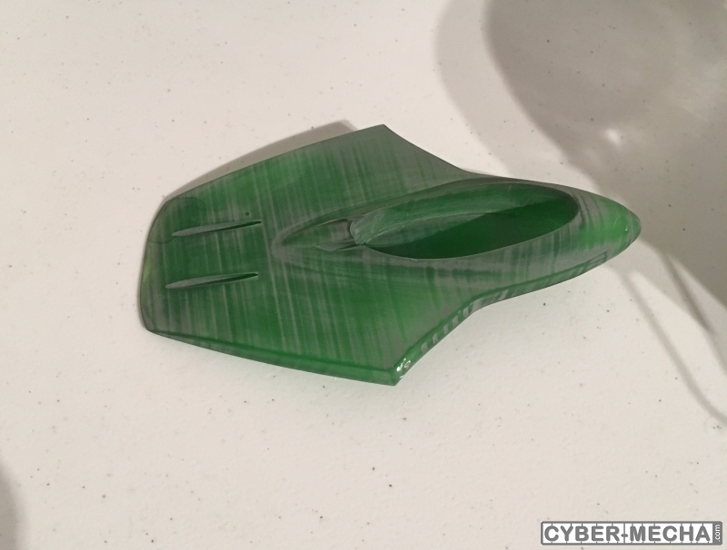

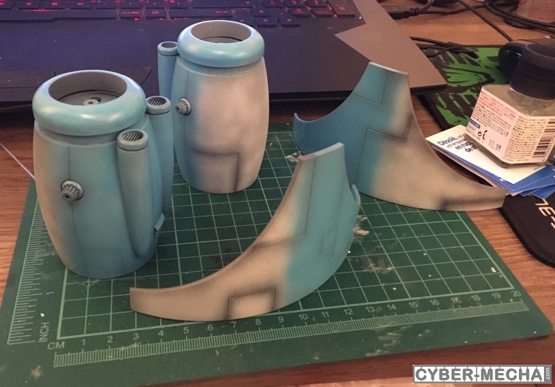

bruno78
Le résultat est là  même si c est pas toi qui imprime  :mdr:
Pour la résistance  de ta pièce  tu peux peut-être mettre un coup de cyano derrière ou de la colle blanche à  bois.
J utilise de la colle blanche sur des kits résine et photodec. ww2 Après la cyano, ça à l avantage de permettre une petite absorption de chocs et du coup la résistance est meilleure quand on manipule . Par contre que sur les surfaces non visibles et ca ne se peint pas bien.

Oui je pourrais mais au final ce serait probablement plus long de chercher à tout imprimer que de scratcher/recycler certaines parties (sans compter le coût de la résine à la longue).
Pas de sushi pour le dernier point.
Citation de: bruno78 le 27 Juillet 2019 à 10:31:06
J'ai "roto-coulé"(ça se dit ça en bon François messire ?) un peu de colle bi-composante sur les zones de jonctions internes. Ça à alourdi un peu le tout mais je suis sur que ça ne bougera pas de cette façon.

Tu utilise quoi comme résine? Et comme mastique?
Ils sont trop tes réacteurs  :aplausos:
Je suis jaloux en faite et il y a trop de 3D sur ton modèle tu devrais être discaliffier    :evil:  :pan:

Citation de: Glukgluk le 29 Juillet 2019 à 09:15:42
Elegoo green, c'est juste de l'apprêt  et un peu de tamyia putty white par endroit.

J'ai eu le temps de bosser un peu dessus ce matin.
J'ai finalement imprimé les déflecteurs, la gravure est faite "à la vieux con"  :mdr:

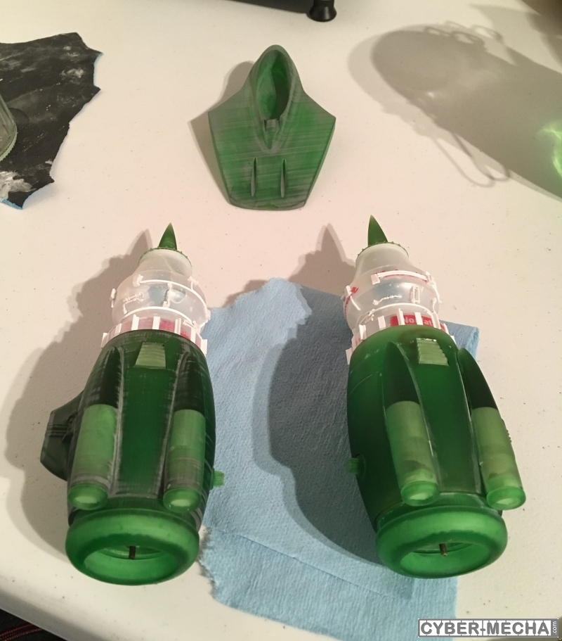

Quick question. What are you using to glue those bits and pieces to the plastic? I am referring to the plastic empty bottles. They are usually made from greasy-type plastic, are they not?

Citation de: tiking le 08 Août 2019 à 19:57:17
Simply Gorilla Glue (the one with the blue cap), the yakult bottle isn't as greasy as most "shitty" plastic are (the Yakult bottle is almost silky, like a frosted acrylic panel). I have gently sanded it before gluing the bits on, but I don't think it's a necessary step honnestly.
