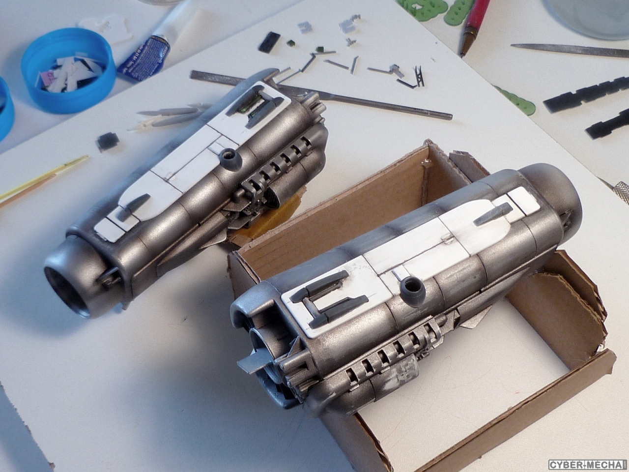

Sinon, à force de manipuler les moteurs, je me suis rendu compte que j'avais oublié des lignes de structures ...
Alors ... Hop ! Séance gravage, grave, gavage etc ...
Et là je me dis, ... Je suis un bourrin ... et un blaireau !
Salutatous !

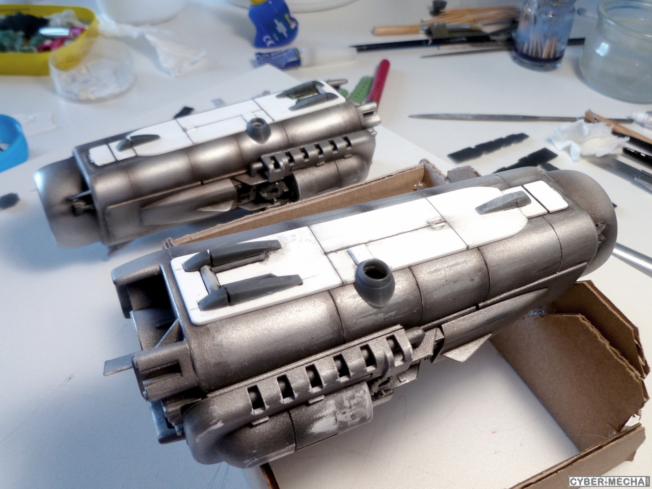

Les jours passent ... (trop vite quand on est en congé !) Mais ! j'ai quand même avancé !
ça se voit pas sur les précédentes photos, mais le dessous des moteurs étaient ... vides ! même pas de lignes de structures
Alors a y est, c'est rempli cette fois : des trucs et des bidules et hop ! un mélange de carte plastique, boîte à rabiot, et petites fab en impression 3D !
Bon, j'avoue que je travaille pas du tout de manière logique et maîtrisée ... puisque j'avais commencé à peindre ces moteurs
Mais au moins, ça avance !!!

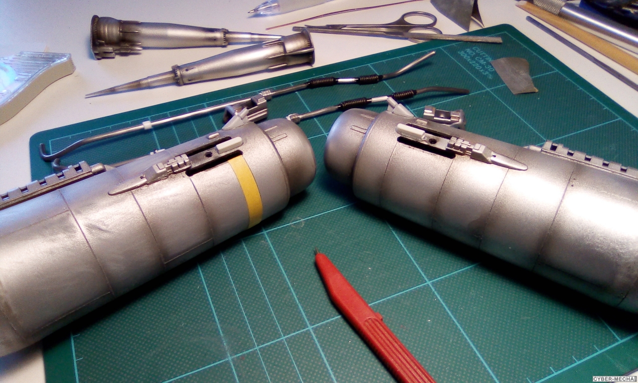

Je n'ai pas abandonné ! Juste je met en pause !
Grande nouveauté pour moi, j'ai acheté mes premières peintures acryliques Prince Truc ...
Du bleu, du jaune, magenta, métal, noir et blanc, dans la dernière boutique qui en vend à Limoges (boutique type wargames) ouf ! Ils survivent !
Et hop c'est parti pour des séances de peindouille en mode expérimental et découverte.

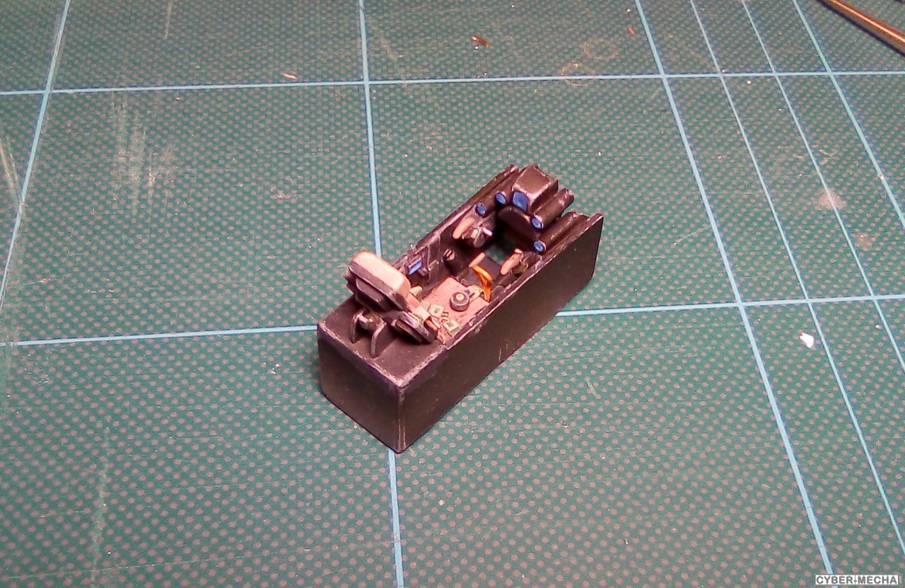

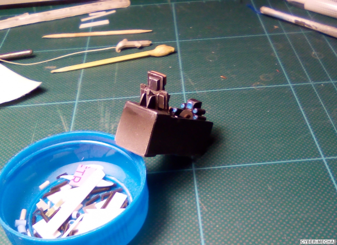

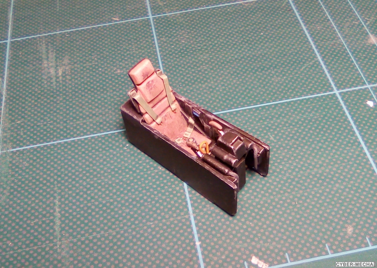

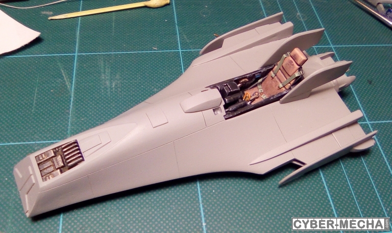

Je me fait la main sur la baignoire cockpit.
Avant, J'ai fini de scratché la baignoire et le siège.
Puis mise en place à blanc dans le module !
Ma peinture est brouillonne et grossière !
Mais de loin ... Ça fait le job comme on dit !!!

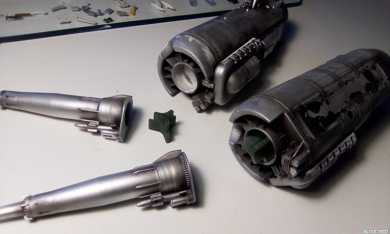

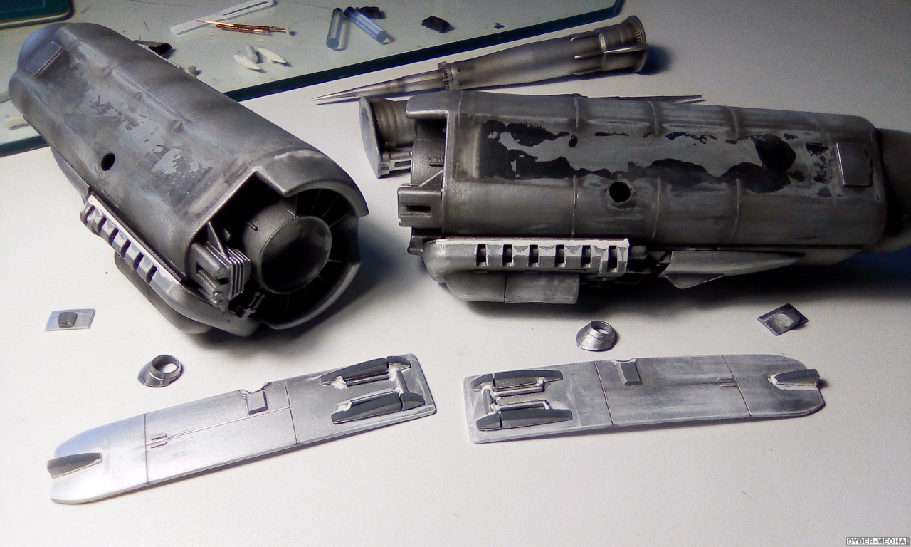

J'avais dit que ça se décollait: voilà le résultat !
C'est la carte plastique qui c'est ceintrée , réaction chimique probablement, entre la colle (gel C21), la carte et le plastique alimentaire.
Je vais rayer les surfaces et recoller tout ça à l'epoxy bi-composant.
Du coup j'ai aussi fabriqué deux pièces entretoises qui s'insèrent, pour assurer le maintien des grandes pointes.
Que je collerai à l'epoxy aussi. Et éviter les futures déboires
