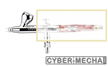

il n'est pas forcement necessaire de huiler régulierement
en tout cas il faut que ça se limite a cette zone:
donc avant le mélange air-peinture
Citation de: zebulon le 28 Mai 2019 à 07:04:20
Tatatatatatata, l'écoute pas il va t'induire en erreur  :jesors:.
