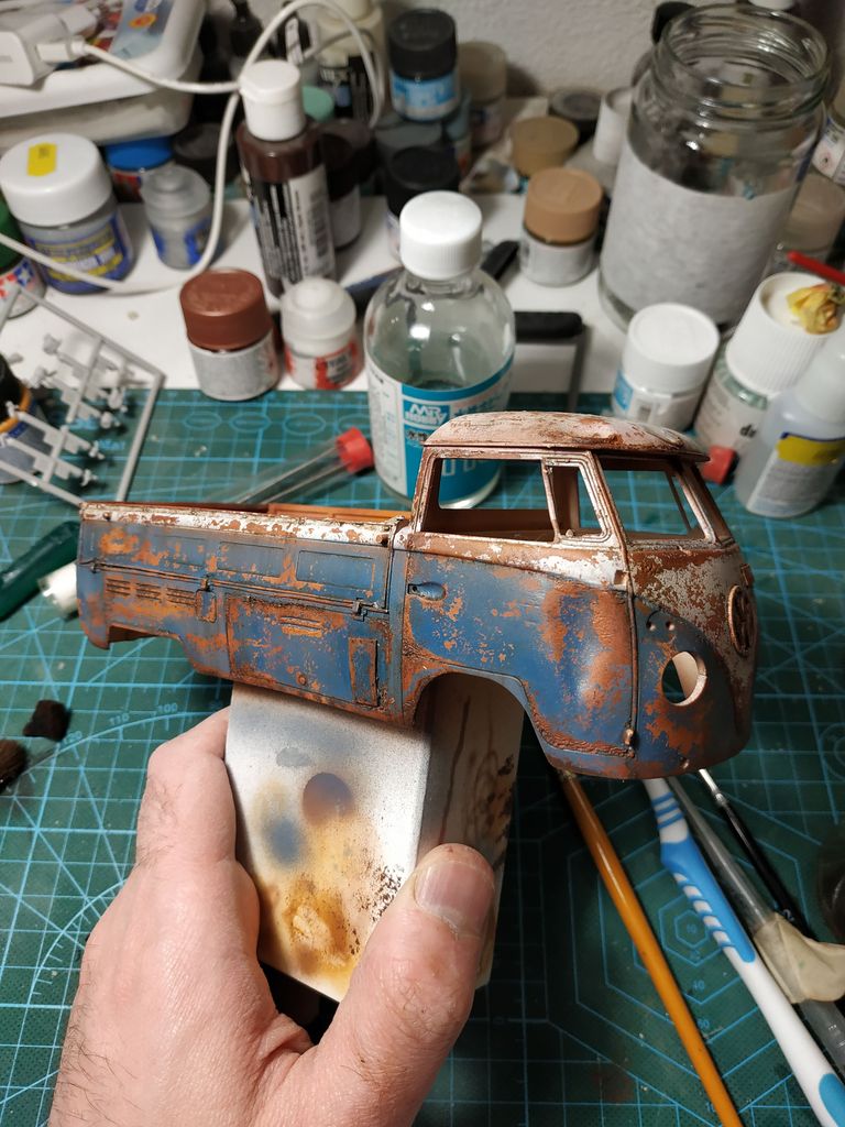

La carrosserie étant quasiment normale, j'ai attaqué un peinturlure des familles. Je vais rajouter des accessoires dessus et dedans, mais c'est de toutes façons plus simple de la peindre comme ça, surtout que je suis parti dans le craspouille en mode rouillé, un peu plus que le style de burdisio, plus ian mcque pour le coup. Oui j'adore la rouille et la crasse! alors on ne se refait pas.
Je n'ai pas mis toutes les photos ici, mais il y en a plus sur la galerie (https://www.cyber-mecha.com/index.php?action=media;sa=album;in=338).

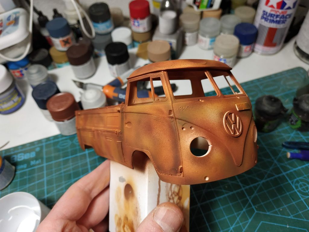

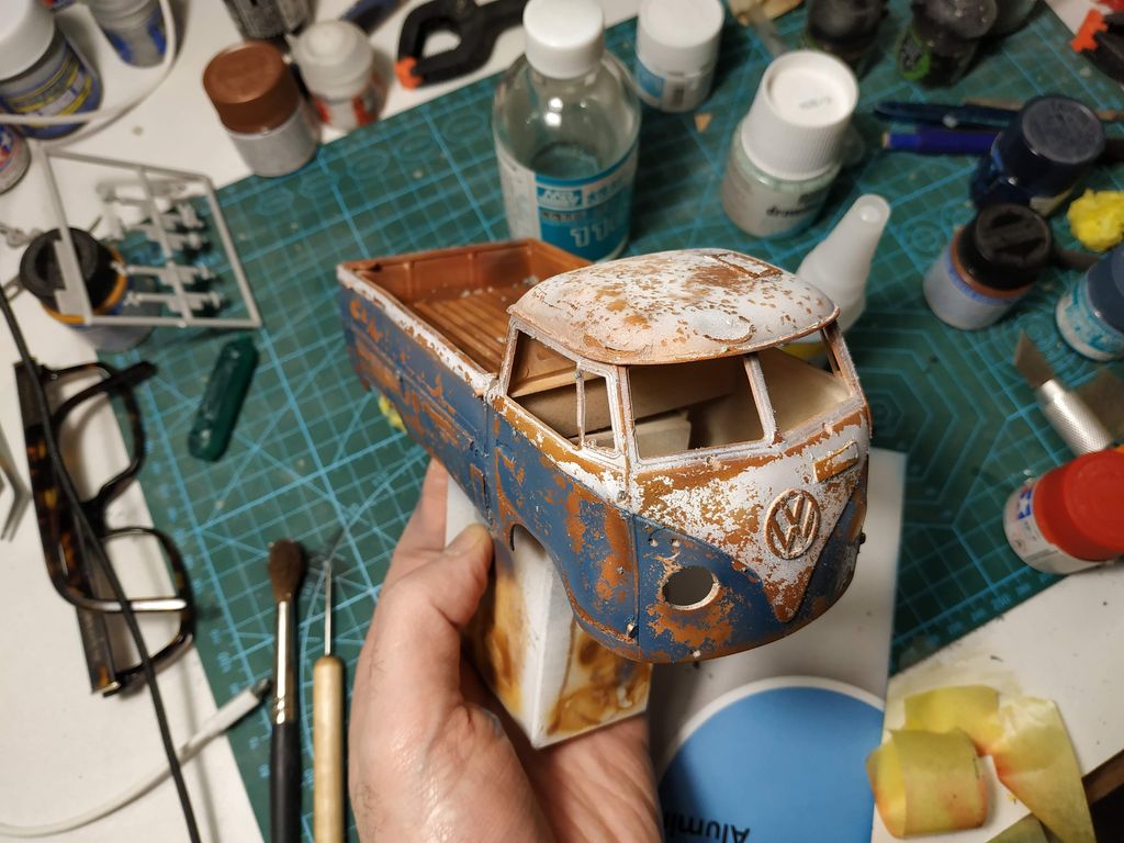

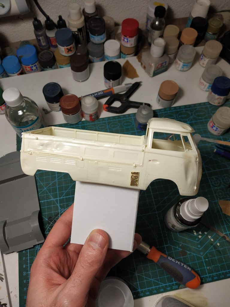

Donc au début j'ai attaqué la carrosserie au briquet et au fer à souder pour déformer et marquer les coins rongés par la rouille. Mode slip neuf à chaque fois que tu vois le plastique devenir un peu trop transparent...

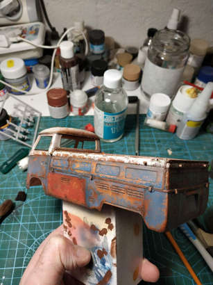

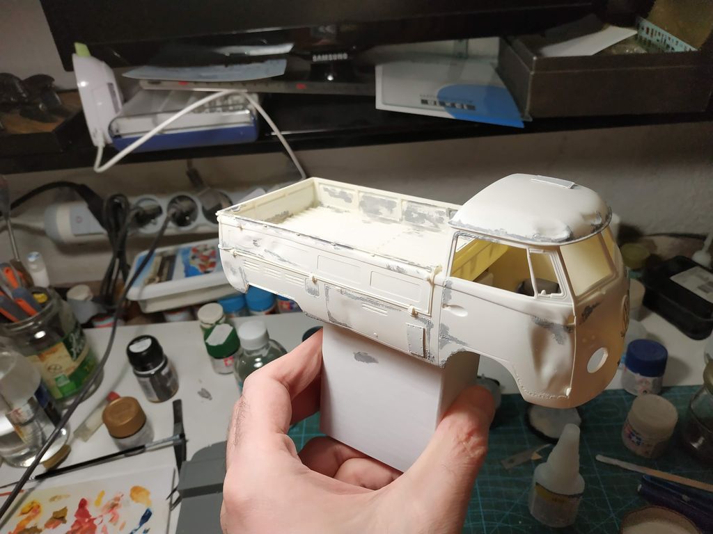

Ensuite un peu d'enduit :) , histoire de réduire les creux trop marqué par le fer et de créer quelques reliefs.

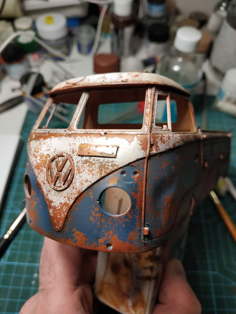

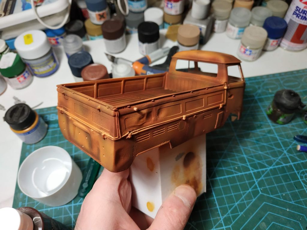

Ensuite peinture bien rouillée partout.

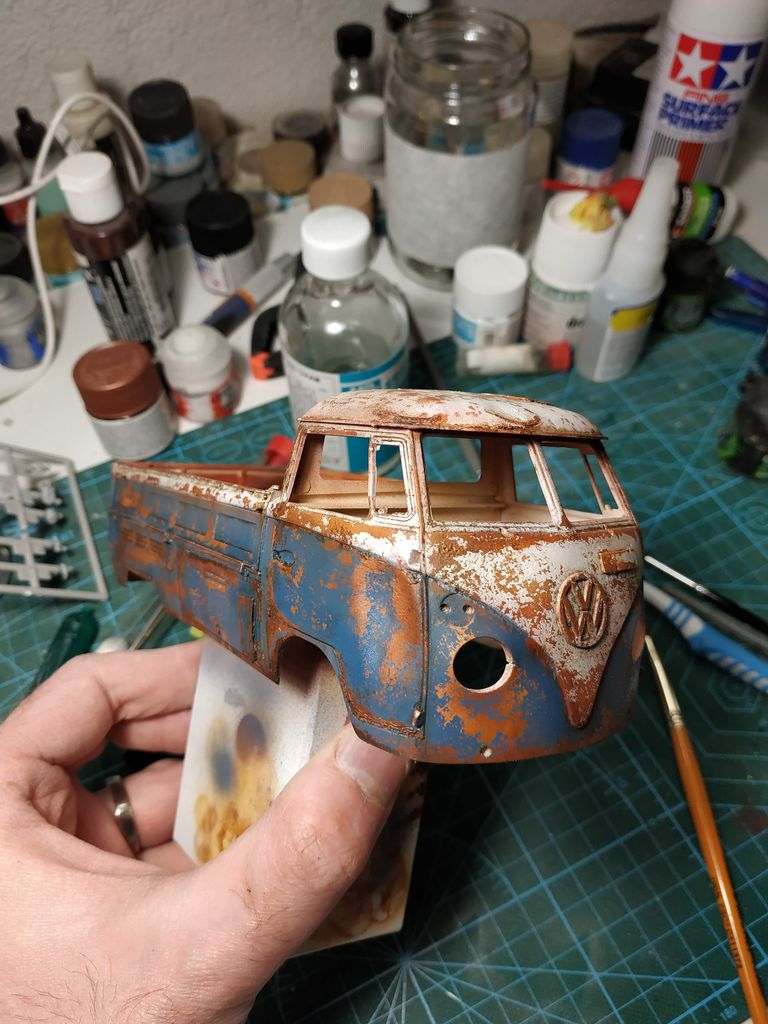

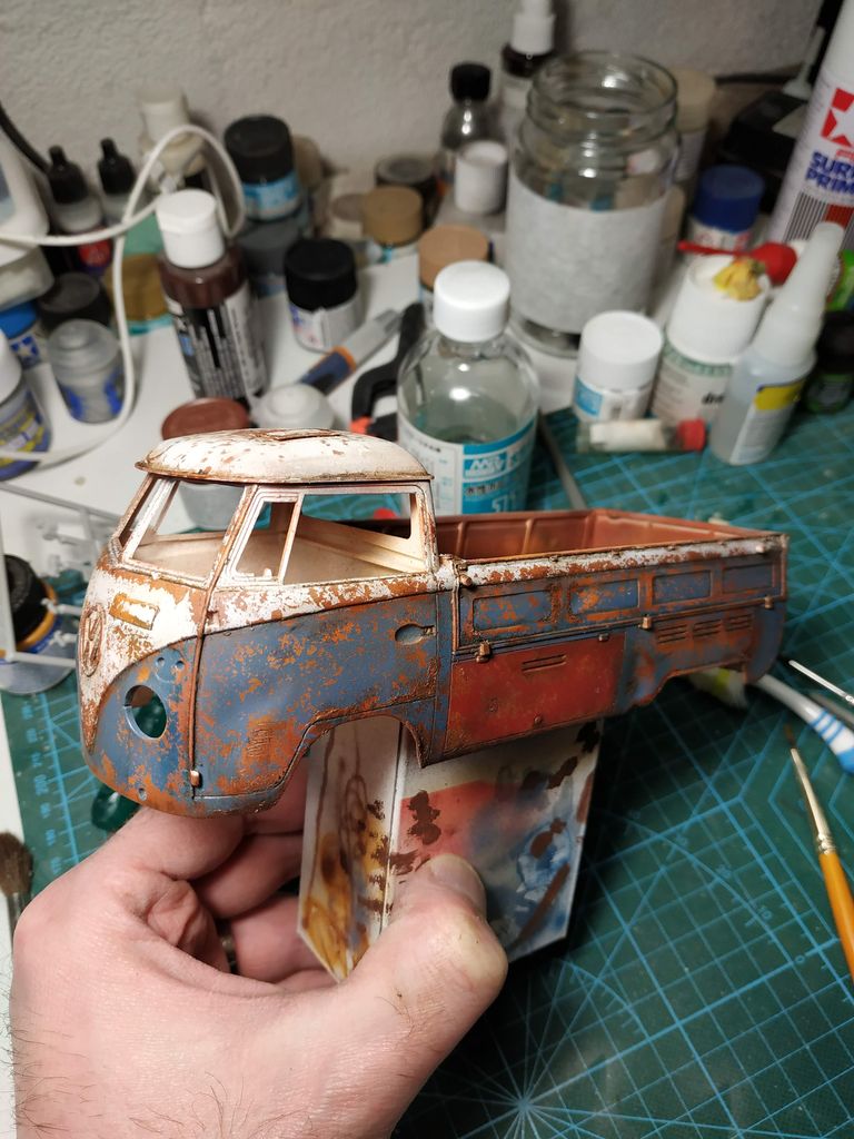

De la teinte qui va bien. J'ai fait le toit au sel, mais comme d'habitude j'arrive à rien avec cette technique... Comme c'est nul, j'ai fait le reste au masque liquide tamponné avec un truc que j'avais sous la main, genre tampon vert de l'éponge.
Et pour finir un petit jus pour marquer les creux.
C'est loin d'être fini, c'est pas forcément hyper réaliste, mais ça me plait.
comme neuf!!! :haha:
j'aime bien pour l'instant,ça me semble réaliste
moi,c'est le masque liquide que j'arrive pas à maitriser....
et pi tu me fera le plaisir de ranger ton atelier!
Le rendu est extra ! :number1:
C'est toi qui clame haut et fort que tu débutes??? Arrête on va finir par se vexer, nous, les autres, pas forcément fichu d'arriver à un tel résultat! :evil: :evil: :evil:
C'est superbe Ernest, même si tu as un bcp chargé niveau rouille, je trouve que cela lui va très très bien, et qui saurait te dire scientifiquement que ce n'est pas réaliste? On est des spécialistes du vieillissement des métaux ici? :haha:
Et ça se trouve, les Combi Volkswagen vieillissent tous de la même manière que le tien! :haha:
Ce qui risque d'être compliqué c'est l'intégration de la partie SF qui ne devra pas trop juré avec cette magnifique carcasse!
En tout cas :aplausos: :aplausos: , j'adore!
Même si la rouille est un poil excessive à mon goût la réalisation est tip-top (déformation de la caisse, scratchs, usure,...) :number1:
Hâte de voir la suite avec l'intégration des pièces SF :)

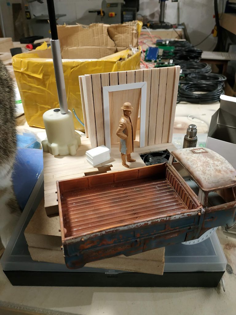

Embryon de dio pour ce truck de ouf. Ça sera une plateforme aérienne, mais pour l'instant je ne suis pas convaincu ! Les proportions sont mauvaises, ça ne va pas.

je l'aime bien moi la composition de ton dio
c'est un servo moteur de lave-vaisselle le truc blanc?
C'est une pièce top secrète C:-) dont je ne dévoilerai pas la provenance. Mais c'est un cadavre de prototype du boulot qui a échappé à la poubelle. Je trouve la structure de la plateforme trop carrée, mal équilibrée. Du coup le truck se trouve un peu posé comme une crotte devant.
Je voudrais un truc un peu plus élancé et aérien. J'ai ma petite idée, mais il faut que je trouve un peu de temps.
