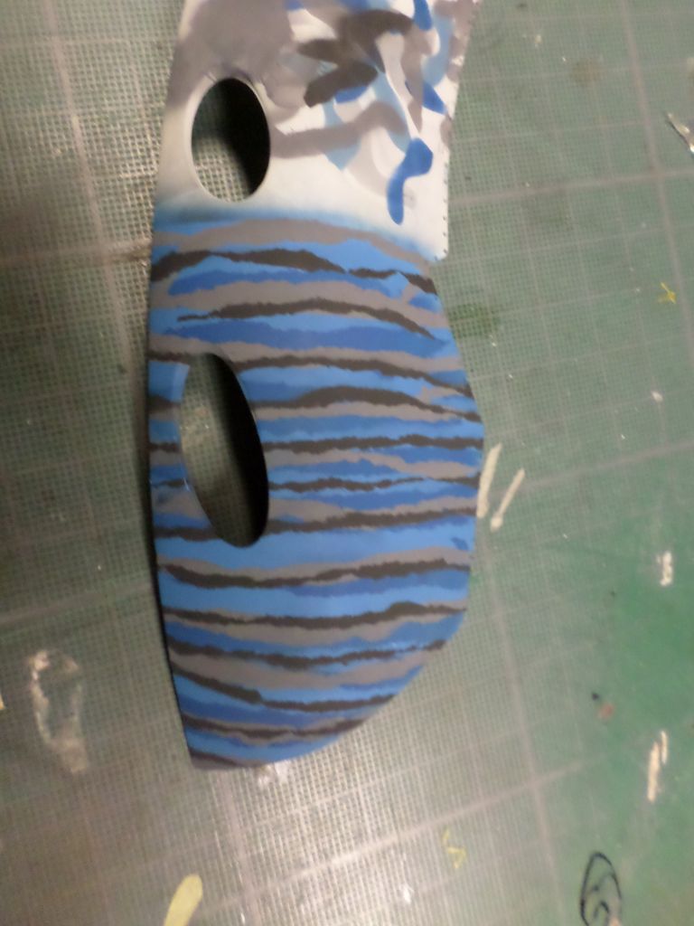

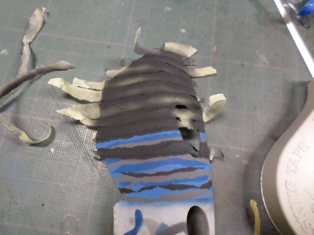

Mais je crois que je suis sur le voie, j'ai enfin réussi a faire quelque chose qui me plais!
de fine bande de scotch déchiré avec minutie :lol: ça se rapproche assez du "camouflage" des requins je trouve. Faut agencer les couleur aussi, quand ça m'a prit , le godé etait plein de bleu foncé :fache:

Titre: Re : Peindre un camouflage?
Posté par: Bouq le 25 Août 2017 à 12:08:53
Citation de: diogene le 25 Août 2017 à 10:55:23
... ça se rapproche assez du "camouflage" des requins je trouve. ...
Euh, ça fait combien de temps que t'as pas regardé les dents de la mer ?
tu vois une peau de requin là ?... T'as passé les tests psy avec les taches d'encre ? je suis curieux de savoir ce que tu as vu !
:mdr:
Mais franchement, le résultat est super sympa !
Bravo !!
t'as pris d'autres tofs en cours de route ?
Prends-en quand tu refais la même
ça sent le tuto ça... honnêtement !

Posté par: diogene le 27 Août 2017 à 06:35:09
Merci denis, en effet pas évidant à maitriser :oops:
Rapport d'essaie 546.2
RESULTAT:
Echec totale!
Aprés 8 heures de masquage et une overdose de scotch, les résultats n'atteigne pas les niveaux requis pour une qualification complète.
Sont en cause: les courbe a la con de l'armure, et le mauvais choix des couleurs employé.
CONCLUSION: NON CONFORME
Préconisation du technicien d'essaie:
Dépeinturlurage de l'equipement sous test.
NB: Laisser les camouflages à ce qui savent faire.

Posté par: Helix6187 le 27 Août 2017 à 06:41:54
Il n'est peut être pas à ton gout mais sur une armure SF ça ne me choque pas plus que ça comme camo.
Avec deux trois filtres pour le pourrir ça pourrais être sympa.
Allez je te donne mon adresse, je t'en débarrasse (si je peux rendre service):lol: !
Posté par: okita le 27 Août 2017 à 07:11:09
salutos
je trouve le camo très bien fait...bravo    :aplausos:  rien a redire il est techniquement parfait.
après si je puis me permettre,il n'est pas adapté a un objet vertical...(en gros pourquoi les pull marins on les bandes dans un sens et non dans l'autre ! parce que dans l'autre sens cà le fait pas)
on dirait le pijama de lucien schizophrène quand il etait ado a la découverte des méthamphétamines.  (désolé)
néanmoins mettre les bandes dans l'autre sens ,ne le ferait pas non plus
sur le maquereau ou requin,cela passe bien
car l'objet est horizontal,très long et le camo n'est que sur le dos..et les teintes moins contrastées..là ça flash
ton como passerait bien sur un poulpe geant de l'espace ou autre gluants intergalactique.
avec les memes teintes,un camo pixel passerai mieux...

Posté par: diogene le 27 Août 2017 à 07:40:11
MerciHélix, en effet je le trouve plutôt moche :grrr: de prés ça va a peu prés, mais dés qu'on s'éloigne un peu ça ne ressemble plus à rien... (il est peu être efficace du coup mon camo^^)
Je pense que les motifs aurais gagné à étre un peu plus large, et surtout un mauvais choix des couleurs, dans le sens ou il s'inscrira très mal dans le dio que je souhaite faire donc dépeinturlurage dans la matinée...
EDIT: Merci Okita, (dsl je vois ton message aprés le post), je crois que tu explique, et que je comprend parfaitement le problème: les marins, le maquereaux, le pyjama de lucien :haha:...  le sens de bandes aussi (quoi, quesqu'elles ont mes braies) :lol:
moi, comme j'ai dit a ma bien aimée:ça ressemble à un vieux tableau tout moche qu'on pourrait trouver dans un resto moule/frite degueux d'une marinna de la cote uzure!
Je me console quand meme en me disant que la "technique" n'est pas mauvaise en soi, mais elle mérite d'être un plus travaillé...
voici quand même les différente étape pour arriver a ce résultat je les met en spoil sinon ce sera illisible:

C'est en testant que l'on apprend effectivement le Zebra dans le sens horizontal et avec un bleu plus clair et pâle lui irait mieux et à bord floue pas net
Posté par: Bouq le 27 Août 2017 à 16:31:01
Tu as fait le plus gros : choper le coup pour réaliser un zébra harmonieux.
Il ne reste que les couleurs (peut-être un peu vives sur cet essai ; encore que tu peux le vieillir par la suite...) et l'orientation opgimale des zebrures à trouver ; je dirai en diagonale moi.
Mais tu as la technique parfaite.
Posté par: ZWUL le 28 Août 2017 à 14:17:04
Ton camo il est bien.
Mais trop chargé.
Les couleurs sont trop forte!!!!!! (manque de fondue)
Tes différentes bandes, à mon gout pas assez espacées.
Le but du camo est de couper les formes et de confondre le sujet avec un environnement donné. (F.F.O.M.E.C)
Après cela reste de la SF tu as le droit de mettre ton mec en bleu dans le désert si tu veux!!!!!
Ne désespère pas.
Conseil, avant de t'y recoller, fait des croquis avec des crayons couleurs.

Bein tu vois sur cette photo je le trouve vraiment cool le camo
Je trouve que l'espacement est bien. Le même avec plusieurs couleurs serait intéressant je pense.
