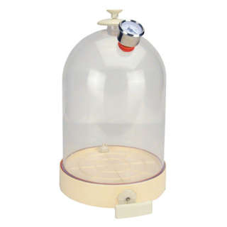

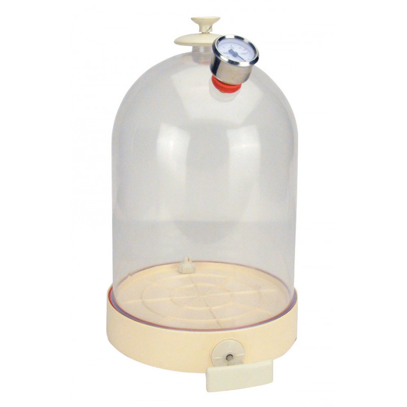

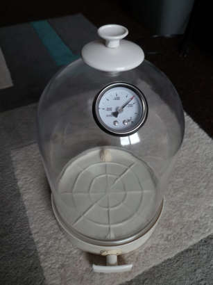

Posté par: Jief le 07 Septembre 2017 à 13:20:25
Je viens d'aller au grenier, j'ai ressorti la cloche, et j'ai fait le vide :
je ne suis jamais allé au delà du trait rouge :
extrait de notice:
(https://www.cyber-mecha.com/MGalleryItem.php?id=4584)
à cette valeur c'est déjà difficile de retirer la cloche !
alors - 1 bar ça doit être suffisant !
à l'époque je laissai mon moule silicône une demi/heure et je voyais le silicone liquide se mettre en ébullition

Tu n'as jamais pu aller au delà car ça correspond à la valeur "vide limite" de ta cloche  ;).
L'as tu déjà essayé avec une résine prise lente ? Genre 7/8 min de vie en pot.
Titre: Re : essais pompe à vide
Posté par: Jief le 07 Septembre 2017 à 13:46:26
je l'utilisai uniquement pour la réalisation du moule silicone.
les résines (même 7/8 mn) sont trop rapides pour une utilisation avec la cloche.
seule la résine crystal de Pebeo (24 H) m'as permis une coulée lente et une mise sous vide.
