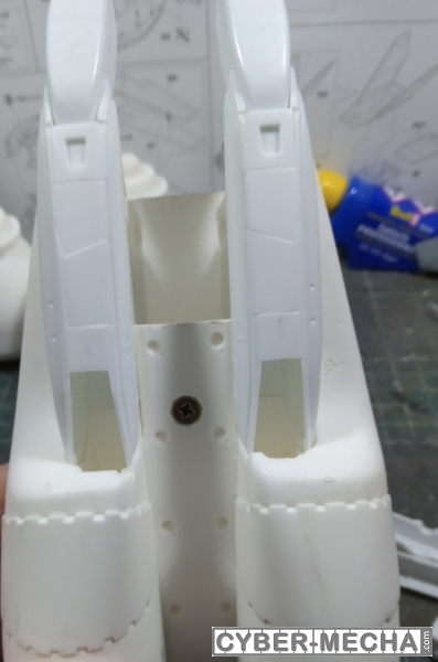

J'ai gratté un peu de la résine du booster pour pouvoir passer les "pieds" mais comme je ne suis pas motivé plus que ça pour un truc qui sera invisible au final, je coupe le bout des "pieds":
Je termine le nettoyage de l'entrée d'air en résine:
J'assemble la "cuisse" d'origine avec l'intérieur censé accueillir la turbine pour pouvoir gagné en épaisseur sur le rebord, histoire de pouvoir coller correctement:
Tout ça manque quand même d'épaisseur. Ce pourrait être suffisamment résistant pour la maquette en elle-même, mais je crains que ce soit insuffisant pour les manipulations et la peinture.
Je perce donc l'entrée d'air en résine pour y insérer deux tige en laiton de 1 mm:
Je remplis les "cuisses" avec du GS:
Ruban de GS dont je supprime le milieu qui à tendance à durcir au bout de quelques années de stockage:
Puis sans attendre le séchage du GS, j'assemble les deux morceaux pour créer l'emplacement des tiges en laiton.
J’enlève le GS qui a débordé, je mets de la cyano sur le plan de joint et j'assemble le tout:
Après séchage de la cyano et surtout du GS, je nettoie les débords de la cyano et la jambe est terminée:
A bientôt…

Valkyrie VF-1A avec Booster atmosphérique 1/72
« Réponse #29 le: 14 avril 2021, 10:16:28 »
Ça avance bien malgré les difficultés que tu traverses  :number1:
Idem avec le GS, j'utilise la même technique que toi, au final cela ne bouge pas et tient bien dans le temps.
Bon courage avec ta résine
