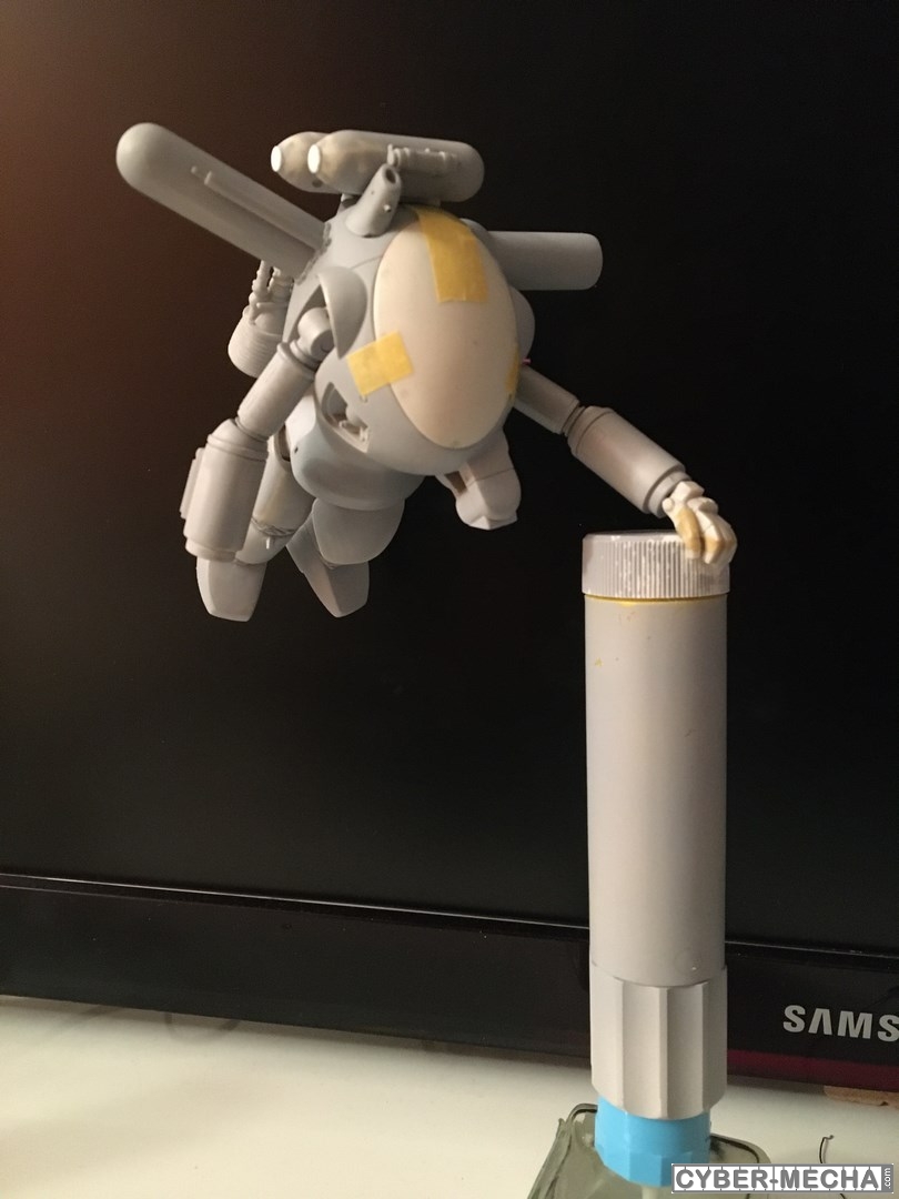

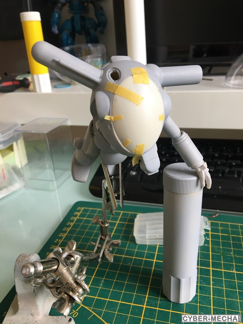

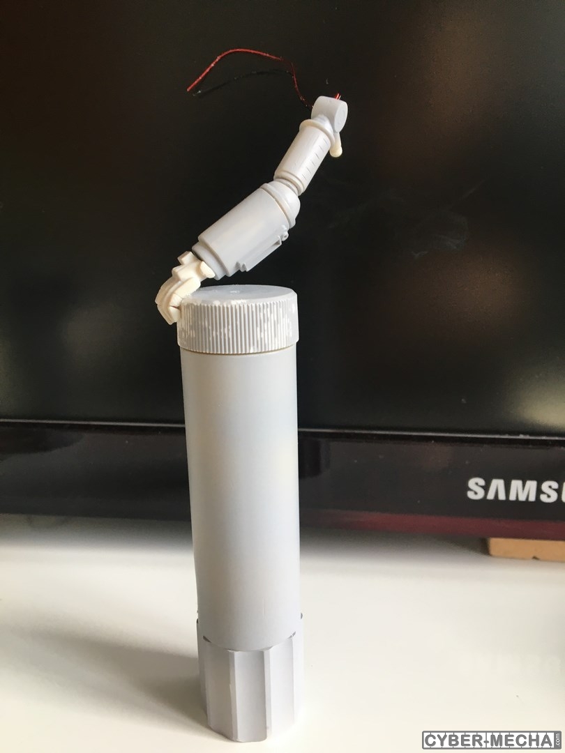

bon après pas mal de temps d'essais et de réflexion j'ai décidé de la pose du kit qui est un point critique avant d'aller plus loin.
Vu que la récup est dans l'air du temps je suis parti sur un tube de colle grand format UHU (qui au final sera customisé et fixé sur un socle pour garantir la stabilité de l'ensemble) :
Avantages :
- la circonférence du tube tombe dans la main du Ma.k
- bouchon visé qui permet d'accéder facilement à l'intérieur du tube, pratique pour les fils

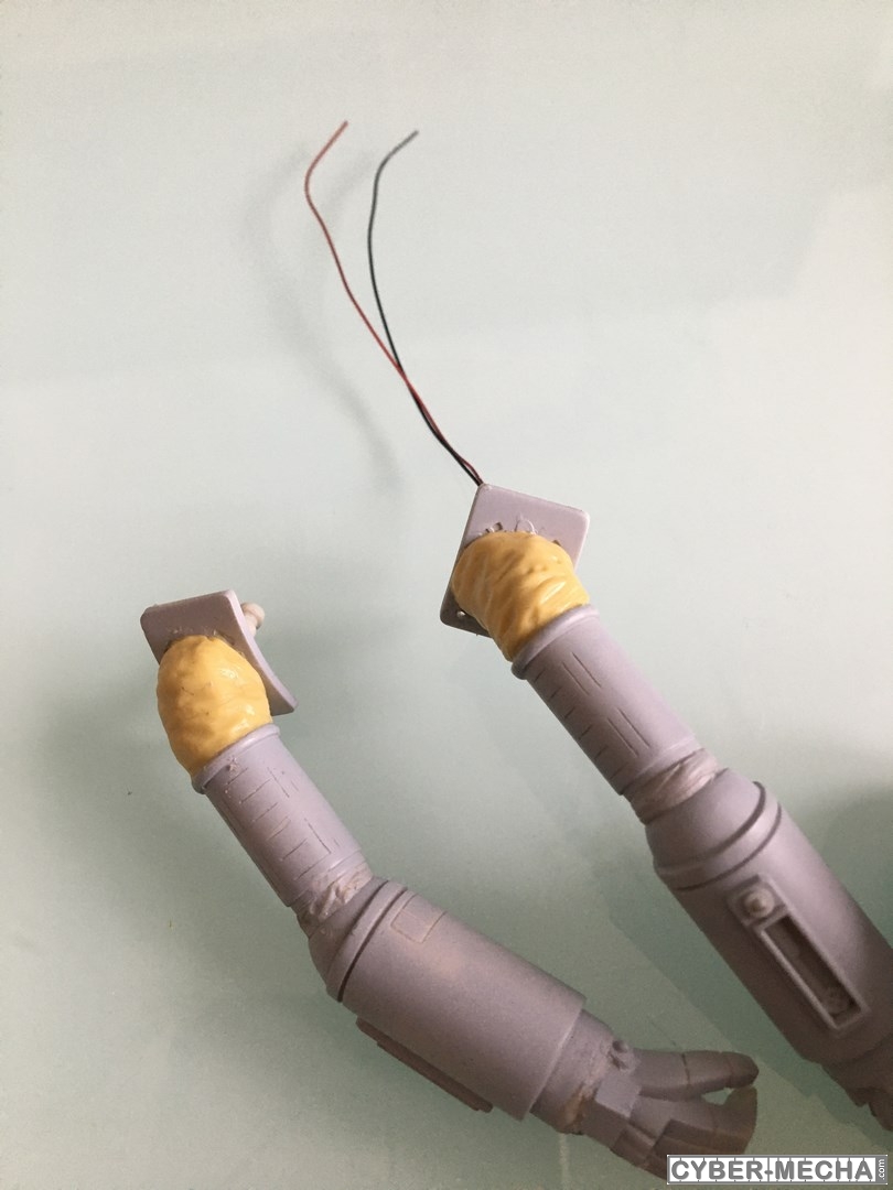

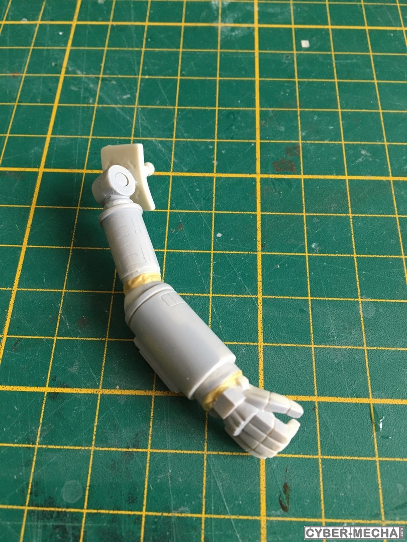

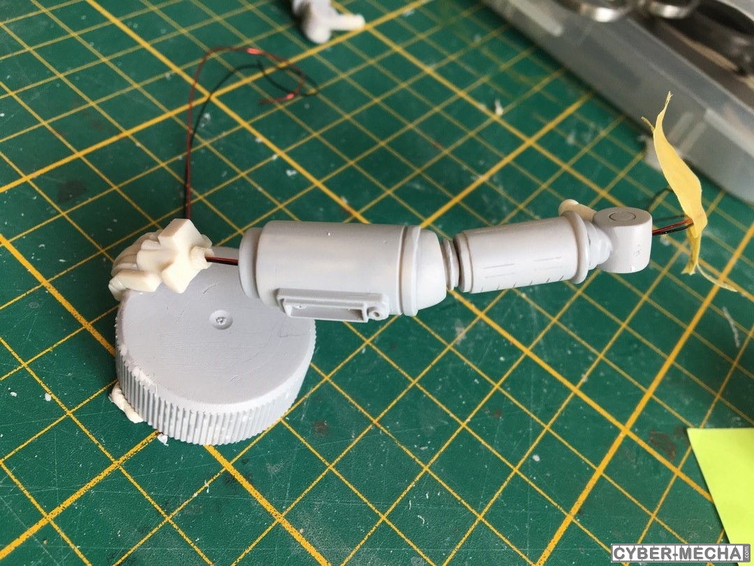

Tout d'abord j'ai fixé la main avec de la colle époxy, et revu la position des doigts, qu'il faudra fignoler au mastic époxy Tamiya :
Et voila :
Donc voilà une bonne chose de faite  :)
Cela peut sembler léger pour faire tenir le kit mais le bras sera renforcé, la fixation bras-corps sera forte et ce sera la base qui fera contre-poids, donc no problemo... normalement  :haha:
Restera à positionner le bras en le rigidifiant, puis penser à la fixation avec le corps, bref de quoi s'occuper la semaine prochaine.
A+ pour la suite ;)

Citation de: MisterK le 17 Octobre 2021 à 18:12:16Cela peut sembler léger pour faire tenir le kit mais le bras sera renforcé, la fixation bras-corps sera forte et ce sera la base qui fera contre-poids, donc no problemo... normalement
À mon avis tout personnel, deux tiges de laiton de 2 mm ne seraient pas de trop, vu le porte-à-faux de l'ensemble.

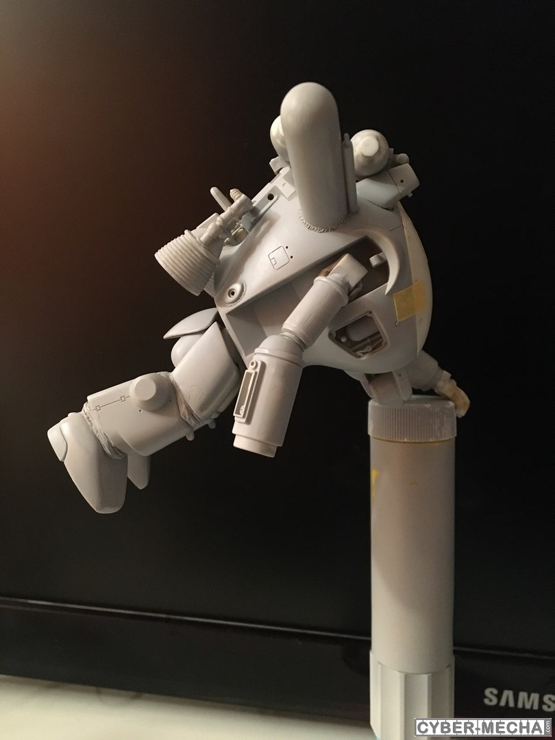

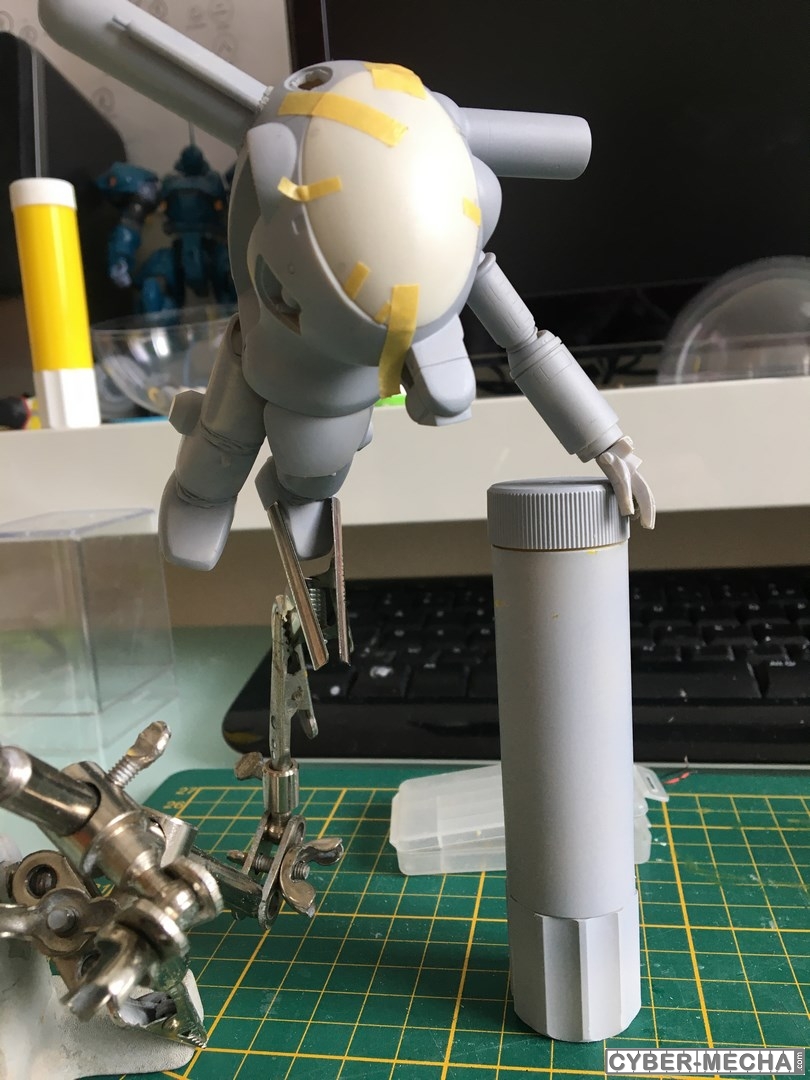

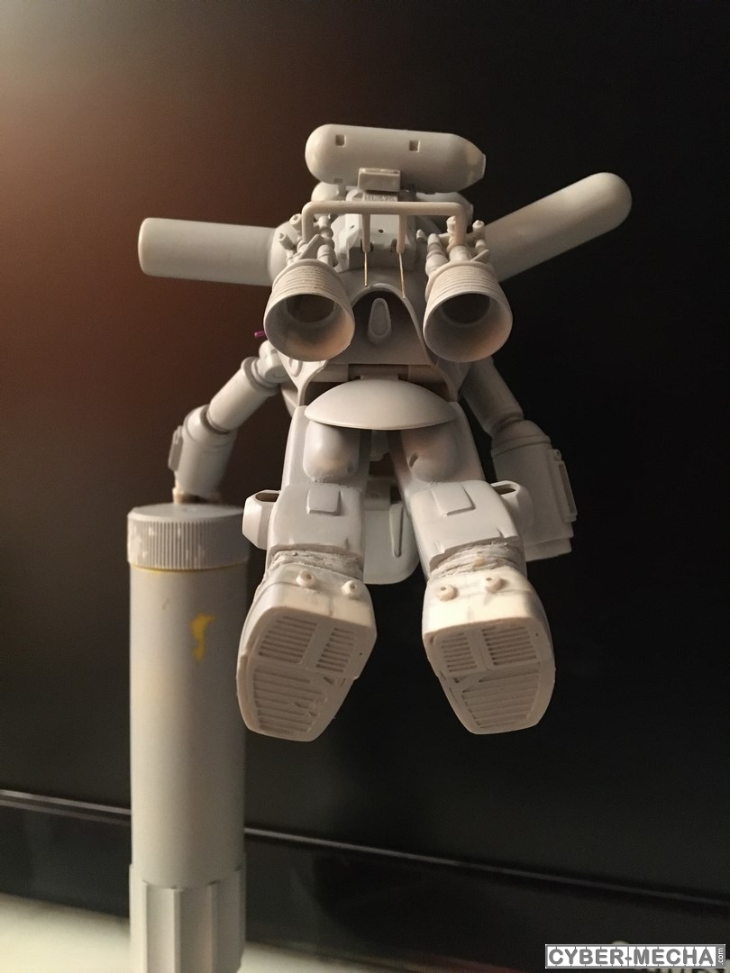

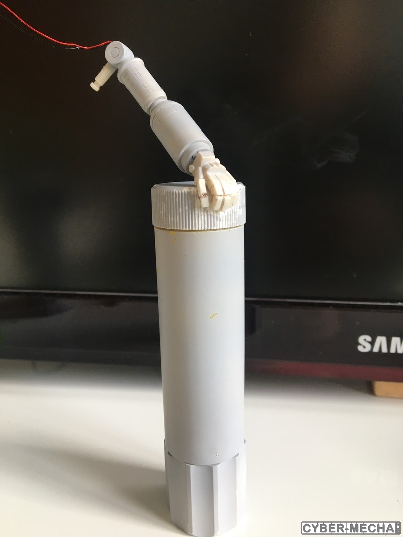

Bon et bien voilà... il vole  :)
La pose est désormais fixée.
Les bars ne sont pas fixés définitivement au corps mais ont une pose fixe.
J'ai fignolé avec du mastic deux-trois petites choses :
Là je vais imprimer une pièce en 3D pour pouvoir fixer le tube UHU sur un socle et regarder de plus près la partie LEDs.
A+ pour la suite  ;)

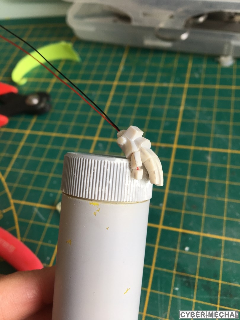

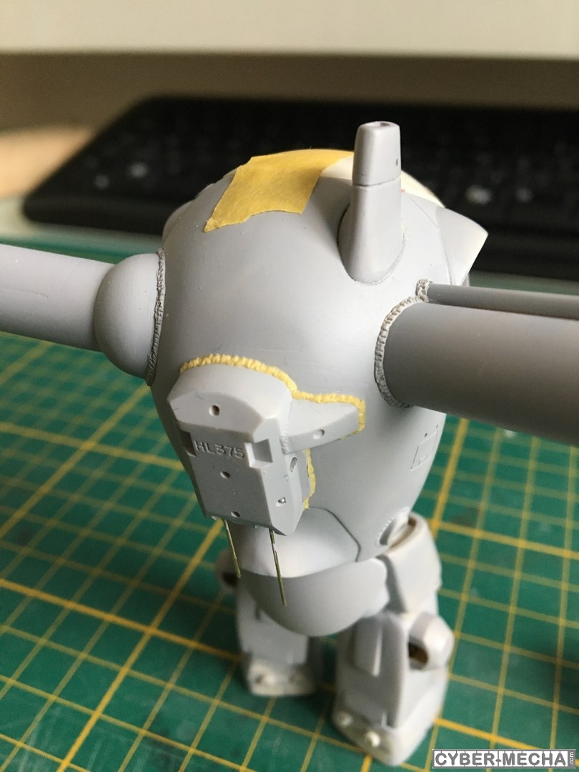

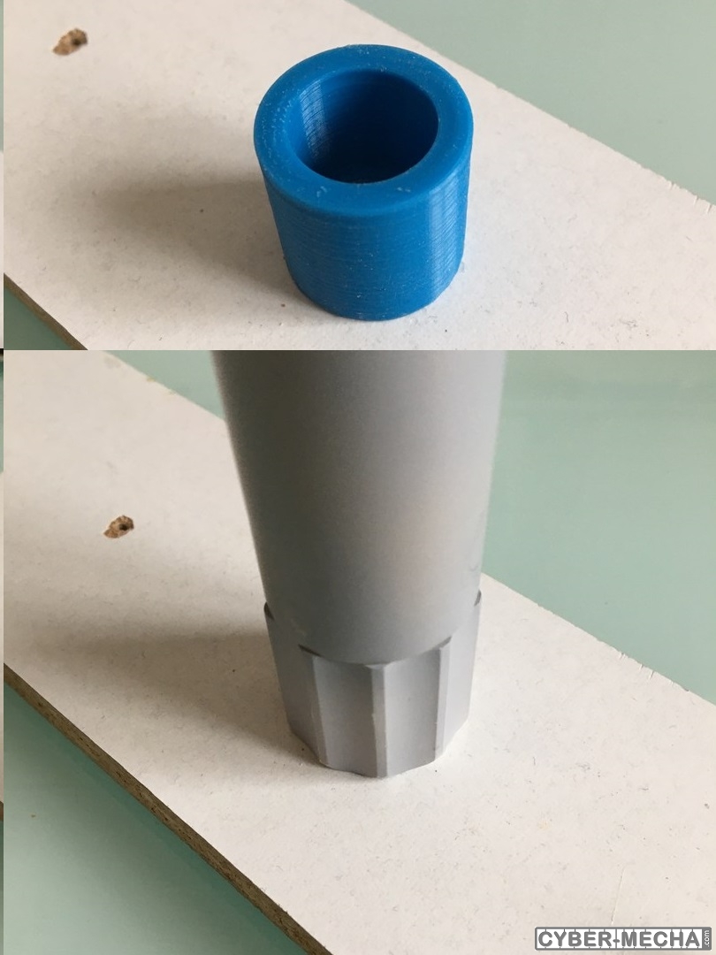

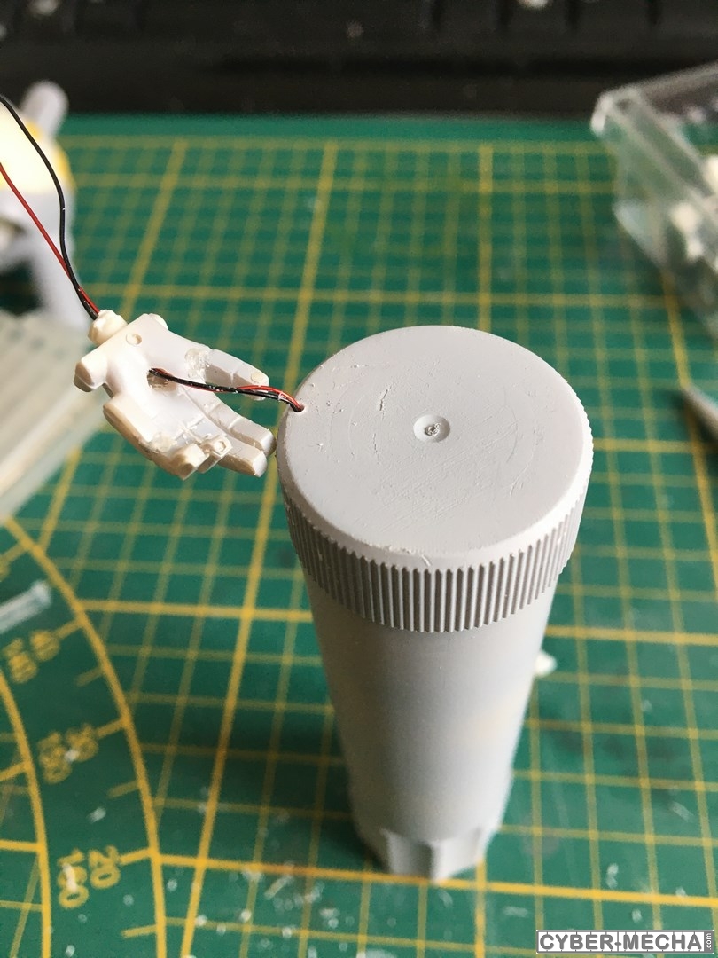

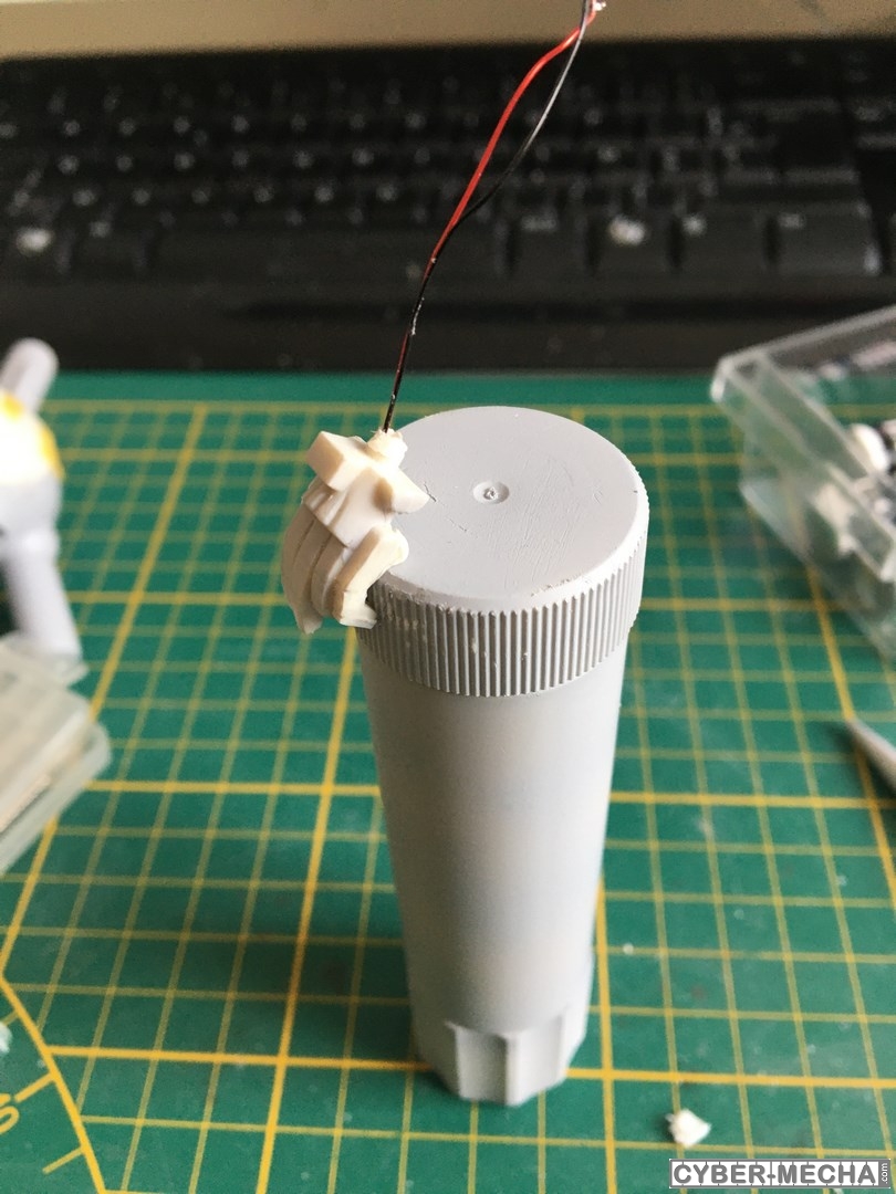

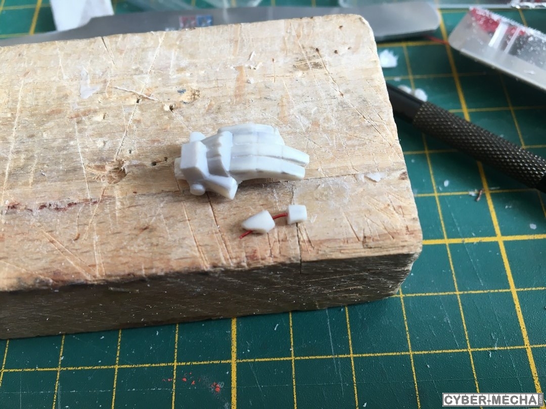

Petit update :
- création d'une petite pièce 3D permettant de fixer sur un support le tube UHU et de passer les fils vers le futur socle :

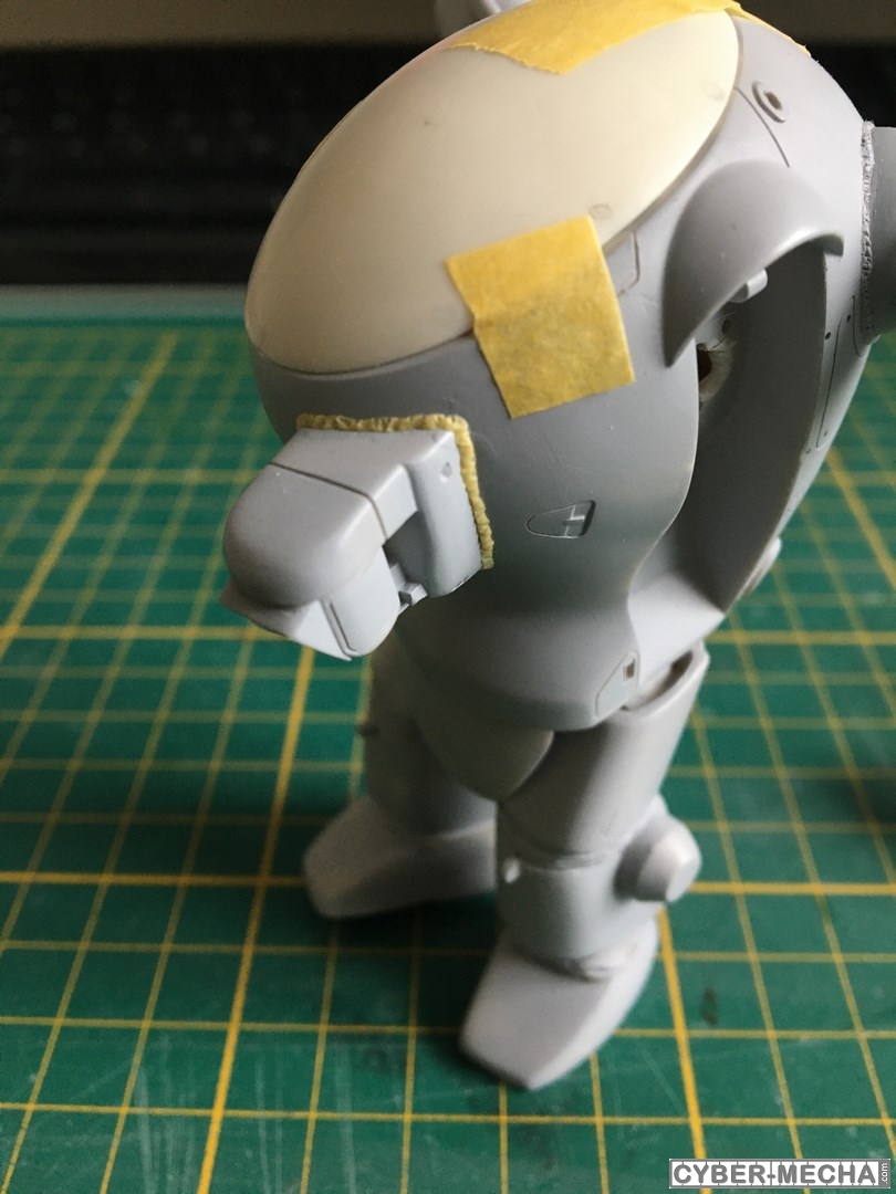

- mastic époxy Tamiya pour refaire les épaules :
- LED dans la caméra/capteur avant :
- le reste des pièces :
Bon y'a encore du chemin  :)

Jolie la LED ! Elle n'est pas trop puissante ?
Belle avancée, bravo !
Merci pour les commentaires  :)
Citation de: Marc le 02 Novembre 2021 à 10:03:26Jolie la LED ! Elle n'est pas trop puissante ?
Oui, effectivement. C'était juste un test avec une pile bouton 3V en direct. Comme pour les réacteurs j'ajusterai tout cela avec des résistances qui vont bien.

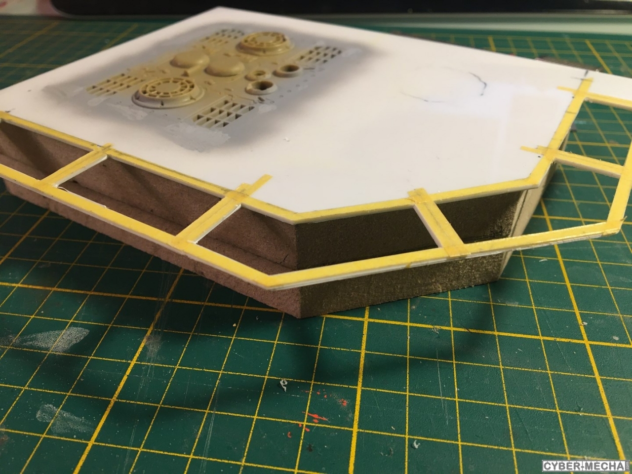

Aller hop! reprise du sujet car le temps est compté  ;)

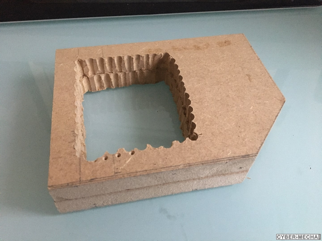

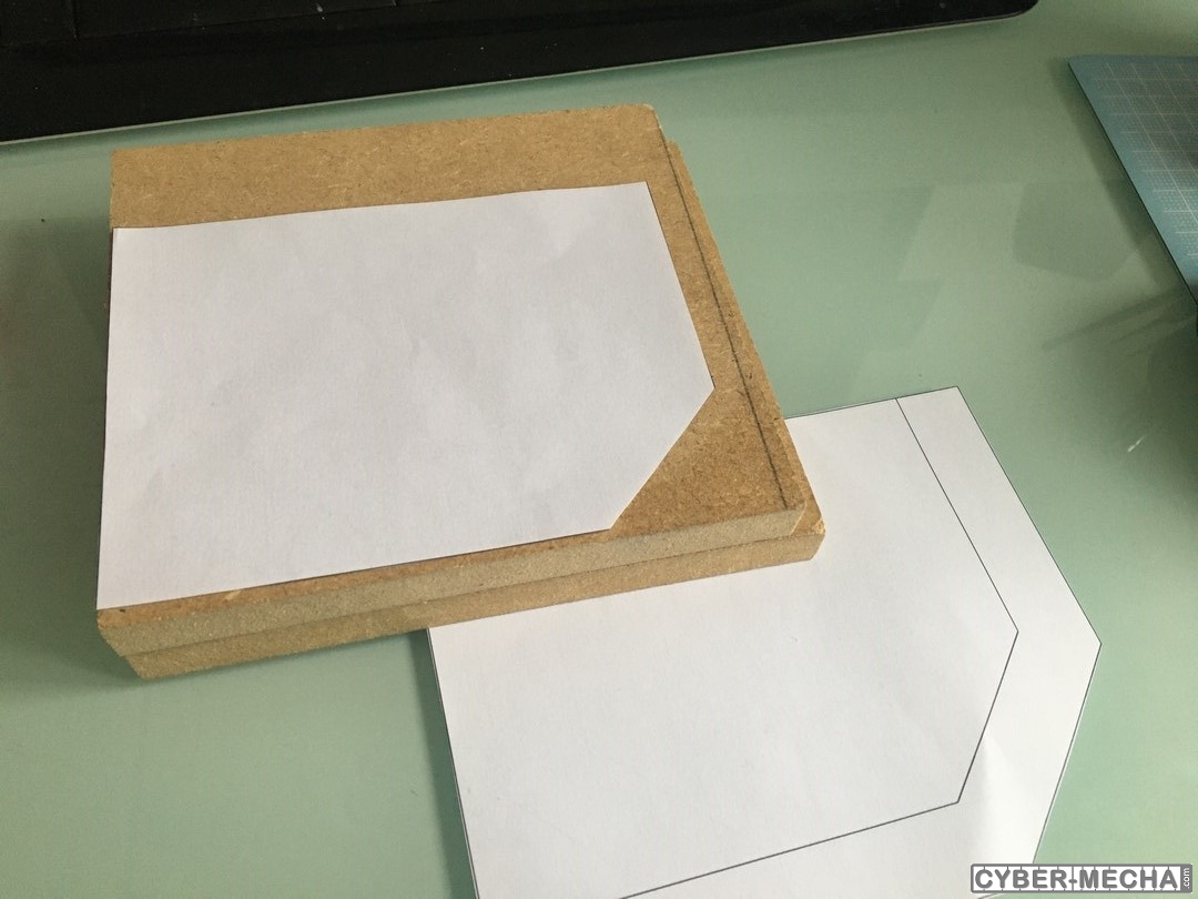

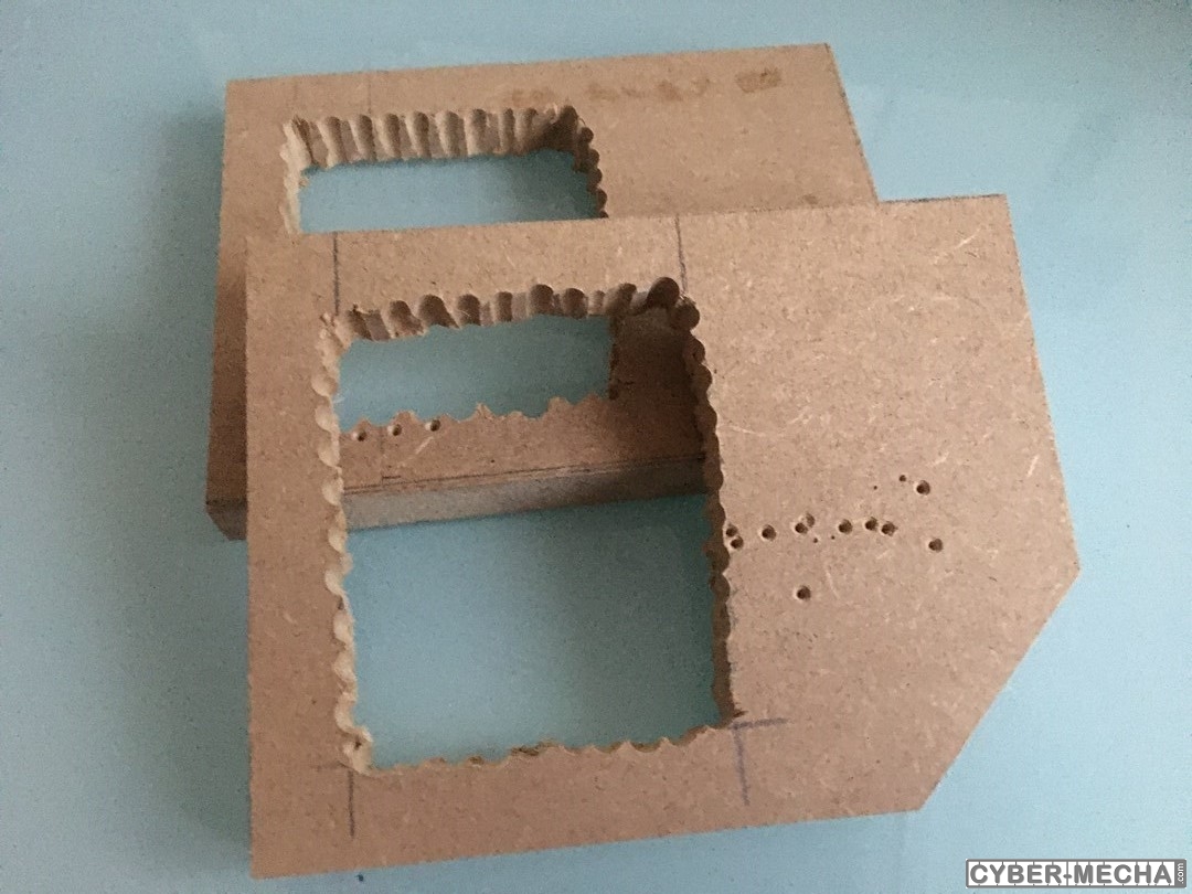

Bon il est temps de s'occuper de la base.

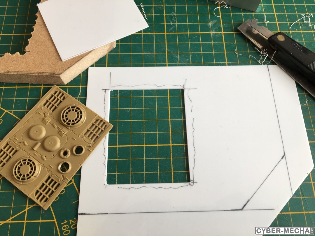

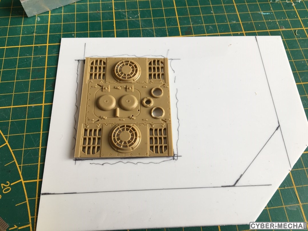

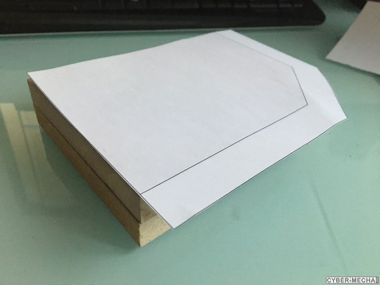

Découpage dans du MFD de la base qui sera une sorte de plateforme. Une plaque de carte plastique sera collée sur le MDF et agrémentée de diverses petites choses.
Aperçu avec un feuille de papier :
On passe au découpage de la carte plastique :

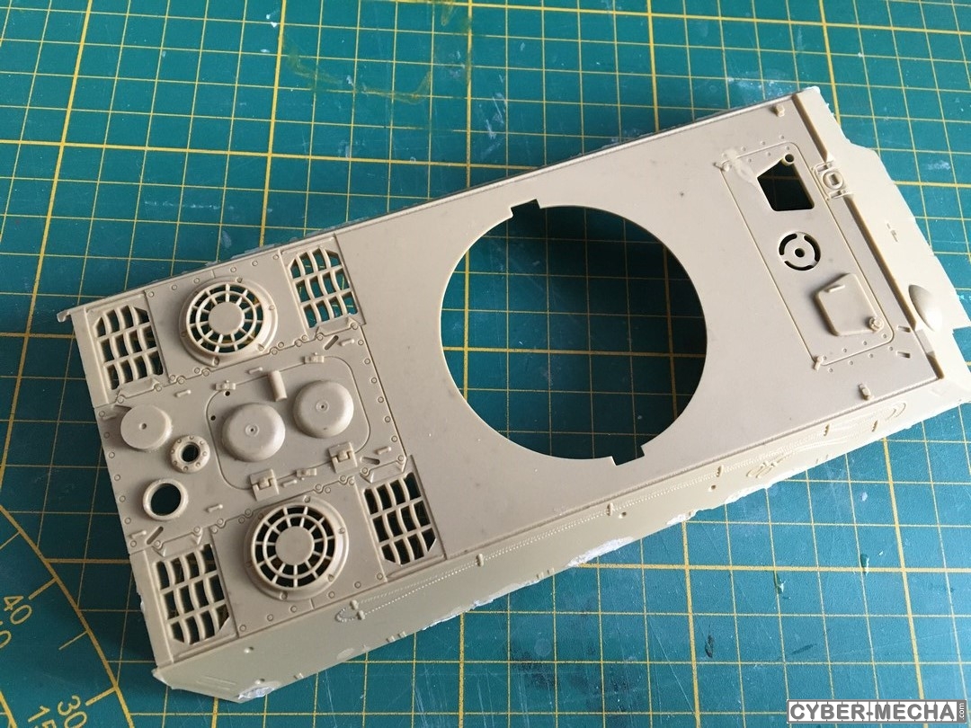

Ensuite récupération d'un morceau d'une vielle maquette de tank pour agrémenter la plateforme :
 :decoupe:

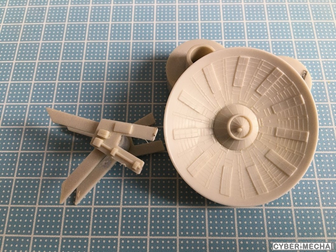

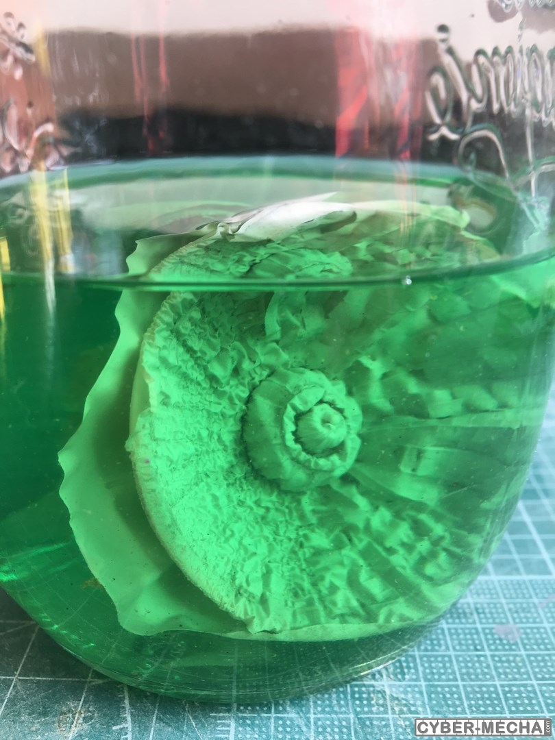

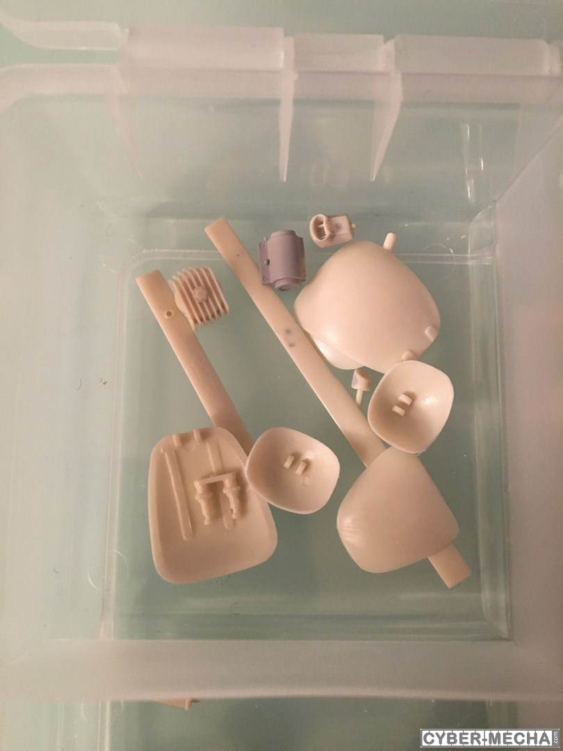

Dans la même idée je pense utiliser également un radar, et pas n'importe lequel... celui du Faucon Millenium. Je l'ai récupéré sur un acien kit AMT que j'avais monté il y à des années que je trouvais bof bof, donc autant lui donner une nlle utilité. Mais avant cela petite baignade dans le Glanzer :
Et hop, tout propre :
Donc voilà c'est reparti  :)
A+, pour la suite!
 :number1:  :number1:  :number1:  :number1:  :number1:  :number1:  :number1:
Ces cyberméchanistes remercient l'auteur pour ce message : MisterK
ça avance, ça avance ...

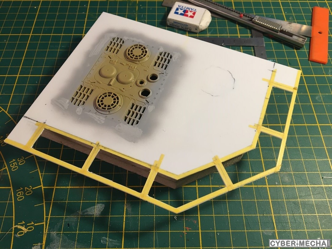

découpage de panneaux qui où sera placé du grillage, mais pour ce soir on va s'arrêter là  :)
A+ pour la suite!
