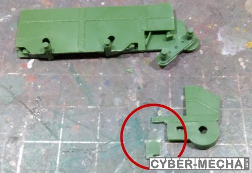

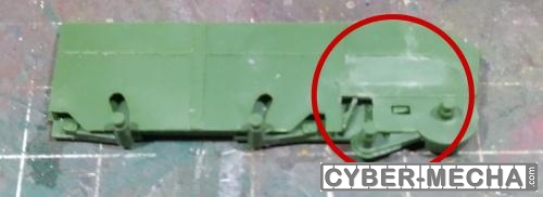

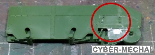

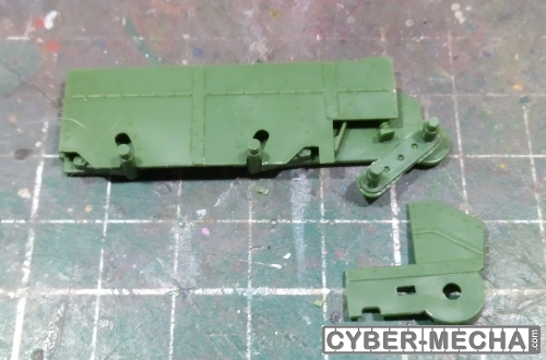

Aller, c'est parti avec les flancs:

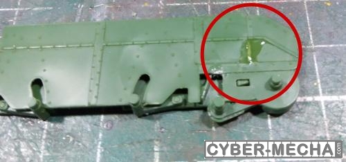

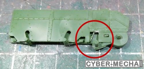

Je découpe une ouverture et je colle la pièce en place:
Je viens combler le joint avec un morceau de grappe, je rajoute un peu de colle et je tasse:
Puis je ponce:

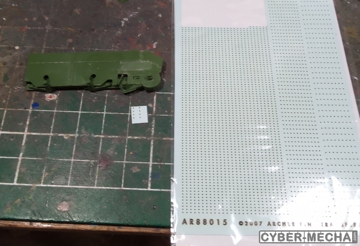

Je rajoute des rivets grâce à une planche de décalques en relief Archer et je comble le trou de positionnement avec du White Putty Tamiya et le ponce:
Et pareil pour l'autre flanc.

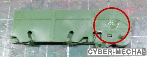

Le gros problème de cette marque (UM) vient du plastique utilisé pour l'injection. C'est du plastique dur mais pas trop non plus (je ne suis pas chimiste donc il ne fallait pas t'attendre à une analyse plus élaborée  ;) ).
En tout cas, c'est un plastique qui "peluche" quand tu le ponces avec un grain trop gros... Et du 600, c'est déjà trop gros  >:( . Finition obligatoire avec du 1000 et surtout à l'eau.

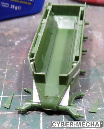

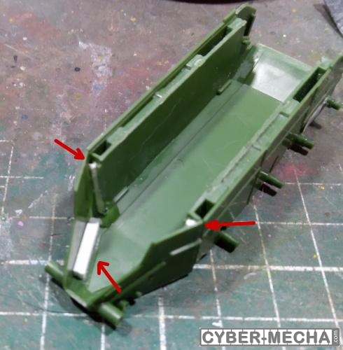

Je commence l'assemblage du châssis en renforçant les jonctions avec des profilés plastiques:
Puis comme la dernière fois, je viens combler le joint avec un morceau de grappe, je rajoute un peu de colle, je tasse et je ponce:

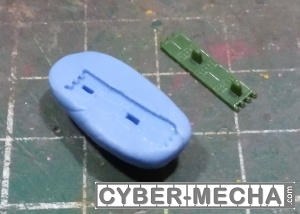

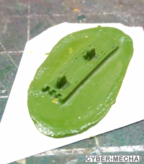

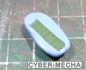

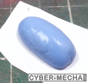

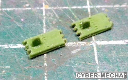

Avant d'assembler les chenilles, je fais faire le moulage d'une section pour les maillons en plus qui viendront s'accrocher à l'arrière du char.
Préparation pour le moulage:
Je recouvre de produit de moulage Pebeo et je laisse sécher 24h:
Puis je démoule:
Et je viens mouler mes maillons avec du Green Stuff:
J'enlève l'excédent et je viens couper mon moulage pour avoir mes 2 morceaux de 2 maillons chacun:

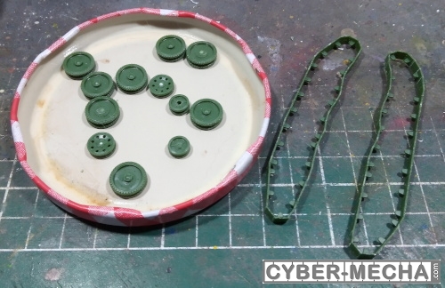

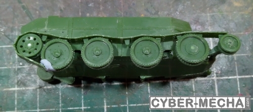

Donc la suite avec les chenilles:
Ce fut une grande première pour moi que d'assembler le train de roulement sans coller ni les galets sur le châssis ni la chenille sur les galets. Mais en prenant son temps, ça a bien voulu le faire.
Par contre, ce sera total bonheur pour la peinture, ce qui était bien le but recherché.

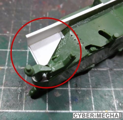

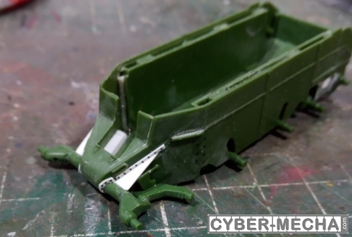

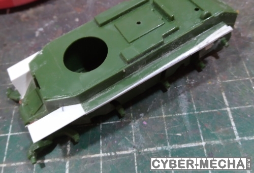

L'avant du châssis:

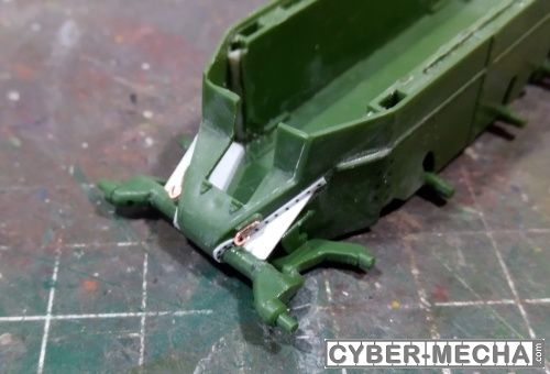

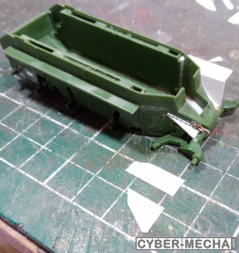

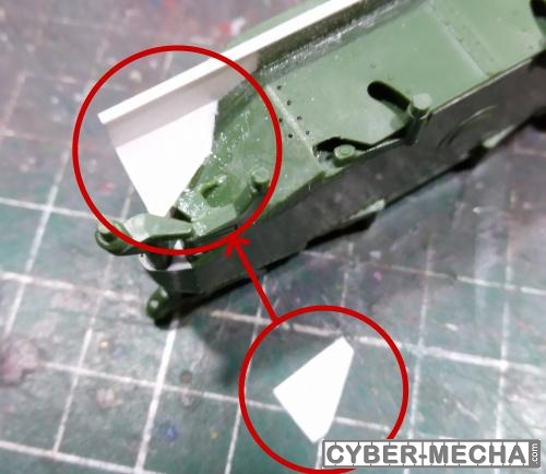

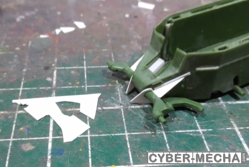

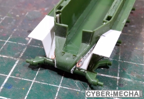

J'ai remplacé les 2 triangles trop épais à l'avant par de la carte plastique:
Puis j'ai découpé et collé les renforts de l'avant:
Découpe de deux bandes de renforts et ajout des rivets:

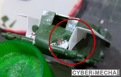

Mise en forme d'un morceau de fil de cuivre de 0,4 mm aplati pour représenter les crochets, collage et affinage à la lime:
Ces crochets sont bien fournis en photo-découpe mais lorsque j'ai voulu mettre le premier en place, en le tenant au bout de ma pince, un étrange phénomène d'élasticité de la dite pince tout aussi subit qu'inattendu à éjecté la pièce tout aussi rapidement que violemment. Puis va retrouver la pièce vu la taille ...
Edit: pièce localisé. Voir rapport d'observation 122.36.54 annexe 3.5BV rédigé par Thomas Pesquet depuis la coupole de l'ISS mentionnant l'observation d'un objet brillant s'éloignant à une vitesse prodigieuse vers les confins de l'espace.

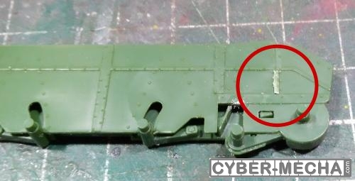

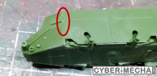

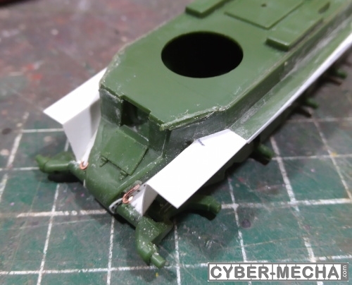

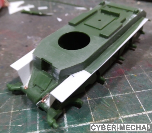

Reprise ( ou plutôt reconstruction totale) des garde-boue avant:

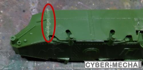

Et reprise du garde-boue latéral parce-que j'ai trop poncé et surtout de travers  :fache: :
Avec de l'étiré, je viens combler tout le tour de l'assemblage de la partie supérieur du châssis avec les flancs puis je ponce:
À bientôt...

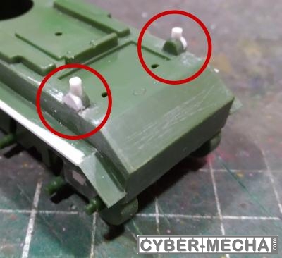

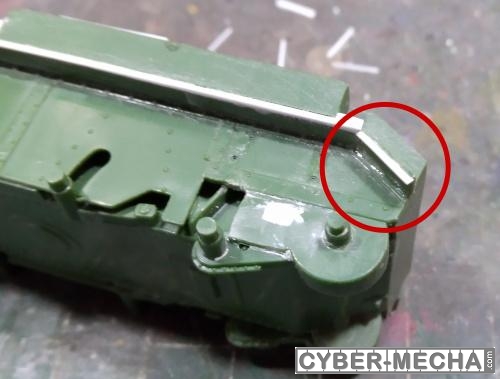

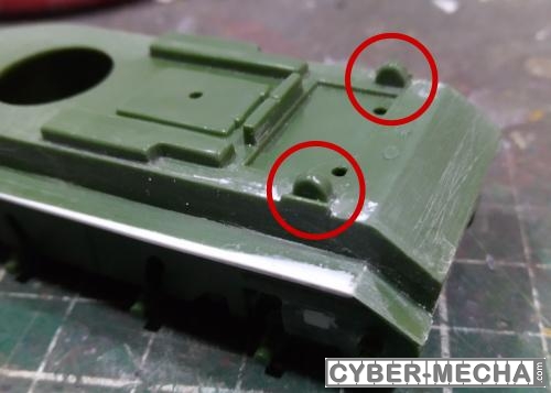

Modification de ce qui me semble être les orifices de remplissage du réservoir:

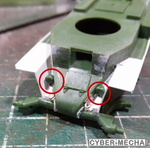

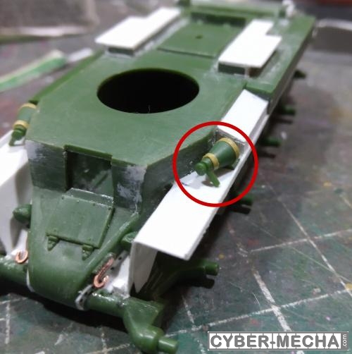

Je rajoute les phares sur l'avant de même qu'un rebord le long des garde-boues:
Puis je découpe un morceau de carte plastique qui figurera un renfort sous le garde-boue avant:
Collage légèrement décalé de l'avant:
Et légère torsion du bas de la pièce pour qu'elle soit péremptoire à l'axe du galet avant:
À bientôt...

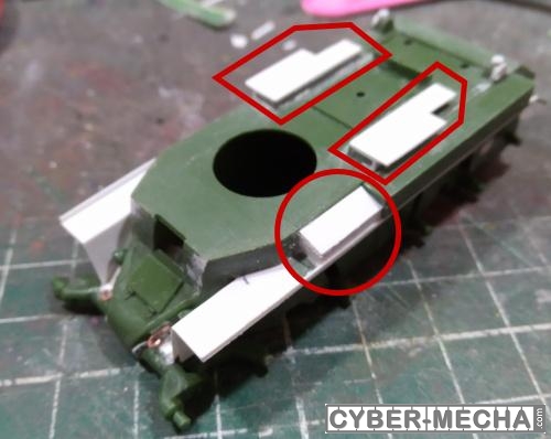

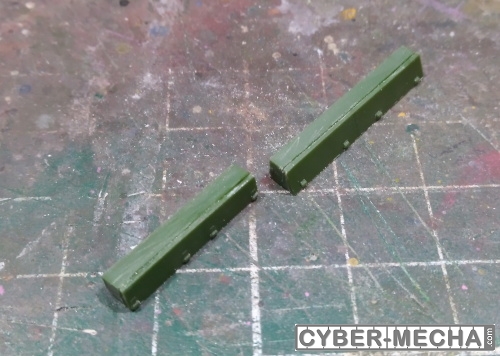

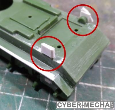

Les coffres latéraux:
J'ai légèrement retravaillé le plus court pour qu'il soit moins haut que l'autre. Même si ça ne se voit pas sur les photos...

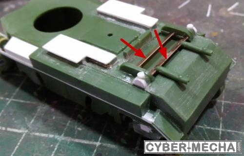

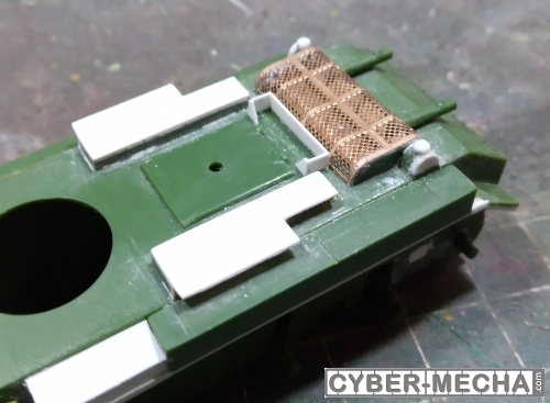

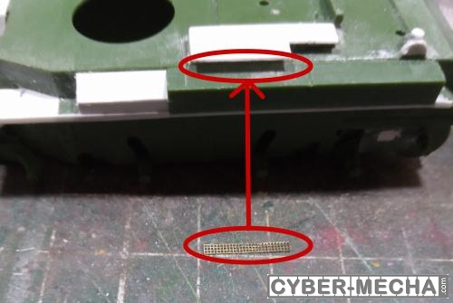

J'ai réalisé un coffre supplémentaire en carte plastique et les dessus des grilles d'évacuation:

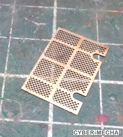

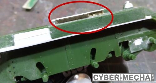

En parlant des grilles, je les ai refaites en découpant (facile) et ajustant (beaucoup moins facile) un bout de grille en photo-découpe:

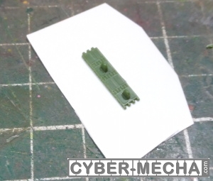

Puis j'ai percé un trou sous les chandelles pour y insérer un bout de tige plastique et j'ai rajouté de la bande cache pour figurer les sangles:

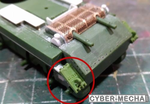

Les échappements sont collés après les avoir percés suivi de la mise en place d'un peu de photo-découpe:
Un peu plus de photo-découpe:
À laquelle il fut fort drôle de donner la forme adéquate et rajout d'un peu de carte plastique juste devant:
Puis vient le petit rebord sur le garde-boue arrière:
Et enfin, collage des patins de chenilles précédemment moulés et rajout des rivets sur la plage arrière (ce qui est tout de même nettement plus classieux qu'un chien qui remue la tête  ;D):
