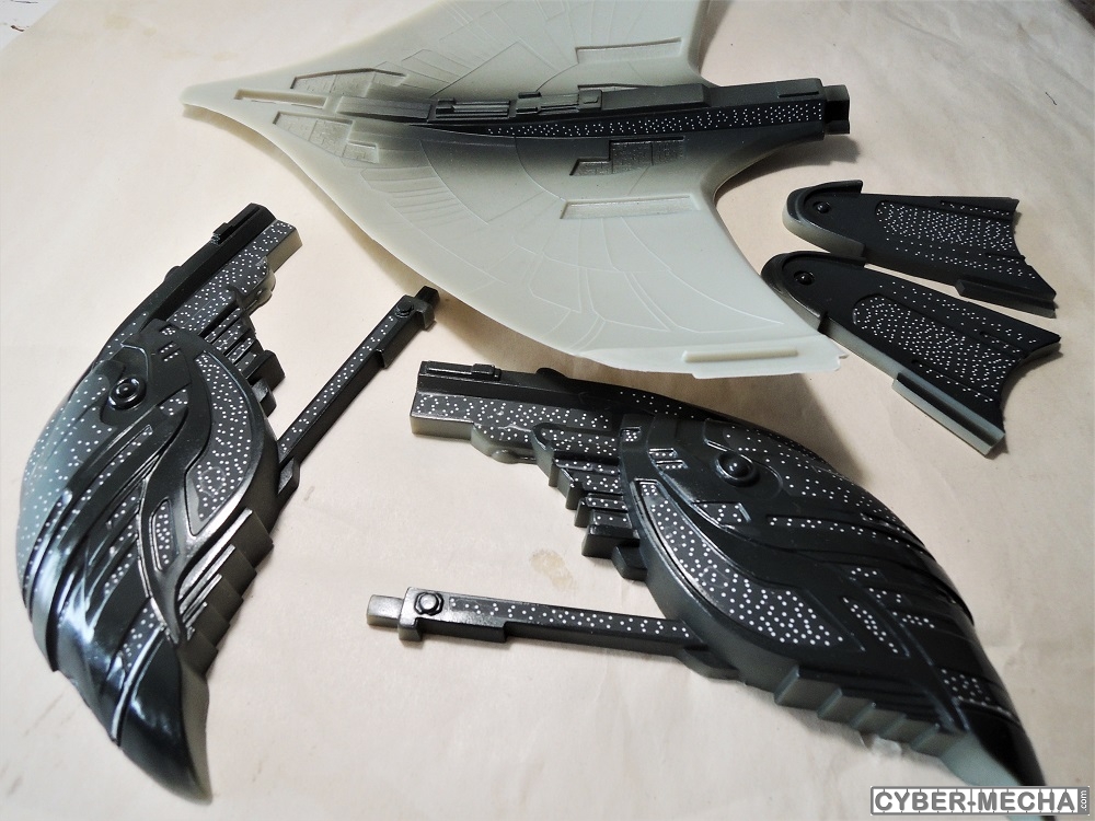

Bon, en ce moment , je suis en train de revoir TNG et evidement , j'ai croisé un Warbird Romulien, ça tombe bien j'ai deux kits en boite au 1/3200.... Donc , c'est parti pour un Warbird, je vais utiliser la boite la plus recente, en fait les deux kits sont identiques mais dans la boite recente il y a une planche de decals plus importante , le plus , c'est que les fenetres sont representées. L'idée est de m'en servir comme guide pour percer ces fenetres. Beaucoup plus facile que sur l'Enterprise-D, là les fenetres sont de simples trous, il y en a pas mal mais ça devrait aller assez vite. La difficulté : le kit n'est pas enorme, mettre la lumiere avec de la fibre optique va peut etre etre compliqué ( par l'espace que prennent les fibres ) , l'autre solution: eclairer avec des leds mais ça va etre compliqué pour certaines fenetres qui sont vraiment dans l'epaisseur du plastique dans les angles . Je ne sais pas trop encore...Peut etre un mixe des deux.
La boite et son illustration

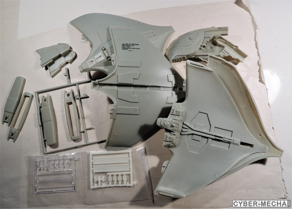

Les pieces, il n'y en a pas beaucoup, assemblage simple mais qui promet quelques kilos de mastique car c'est juste epouvantable coté precision :) Il y a aussi en plus de la grappe des pieces transparantes, une grappe identique mais en plastique phosphorescent dans le noir ....Mouais ! on va oublier.
La planche de decals.
Et c'est parti, un coup de vert assez foncé pour bien voir les points representant les fenetres. Ces decals ne sont qu'un guide et c'est tant mieux car elles sont epaisses, cassantes et elles ne seraient pas presentables sur un modele terminé.

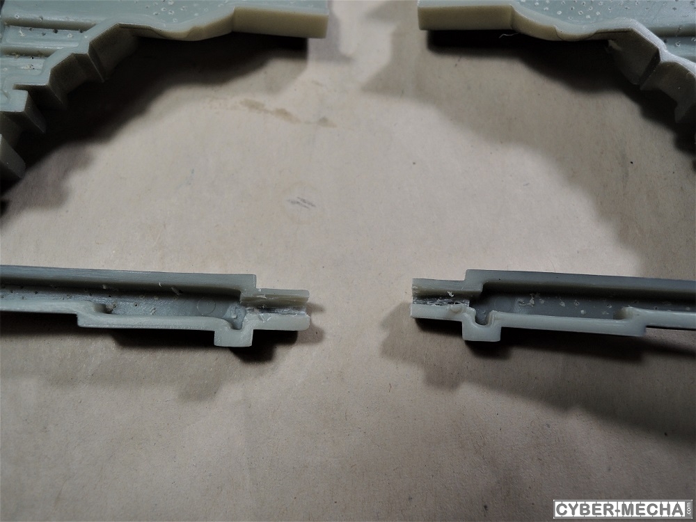

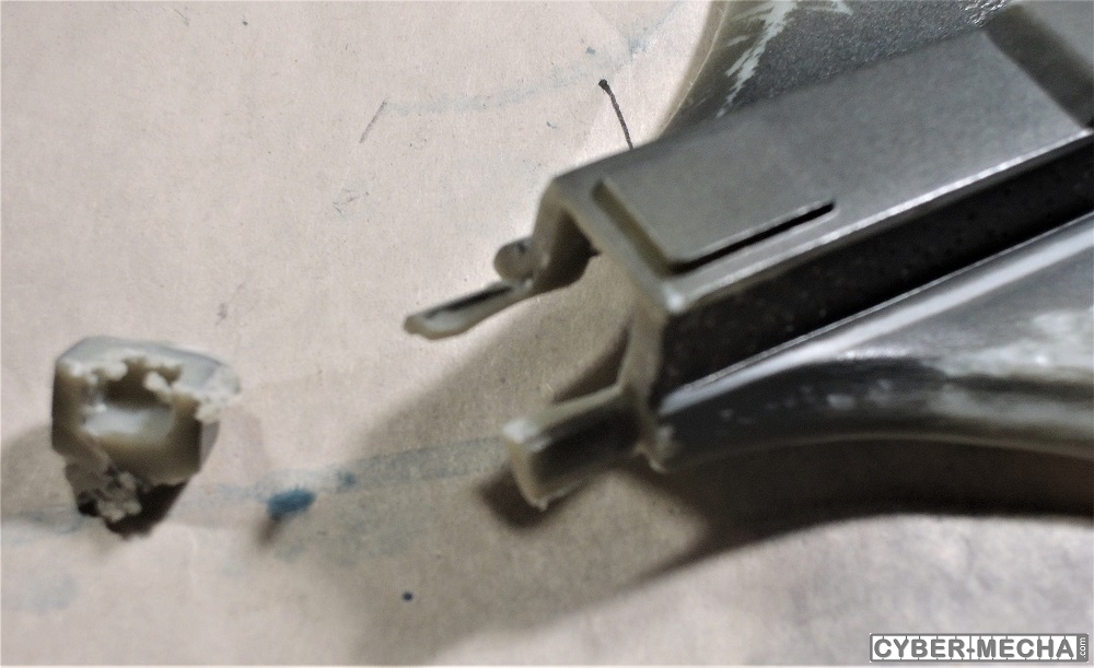

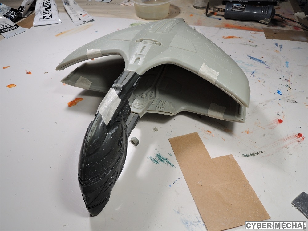

Un montage à blanc pour voir l'ajustement : catastrophique :)
A l'entrée de l'aile superieure, il faut faire une decoupe sinon l'emboitement des pieces cache une partie des fenetres ( double epaisseur ) L'ajustage/collage va ete delicat.
Une decoupe aussi sur la section etroite du bas qui s'emboite dans l'aile inferieure, pour faire passer le cablage.

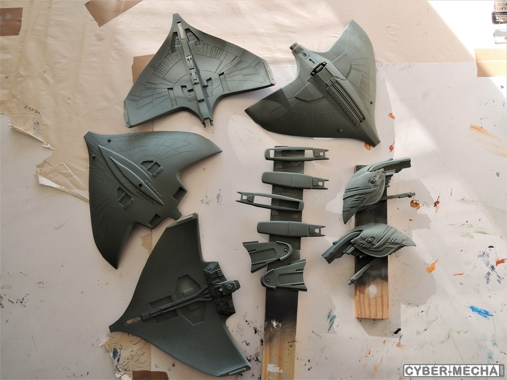

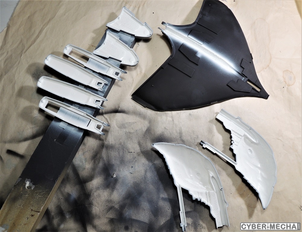

Passage d'une couche de noir mat et ou il y aura de l'eclairerage, une bonne couche de blanc mat.

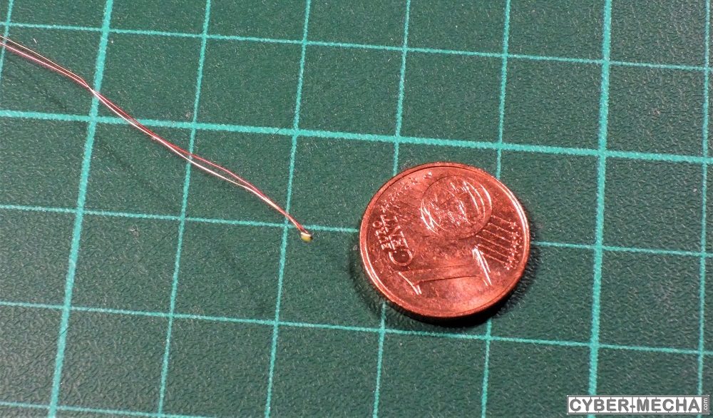

J'ai acheté de micro leds blanches, elles sont vraiment minuscules mais elles ont la patate ! Parfait pour les sections etroites.

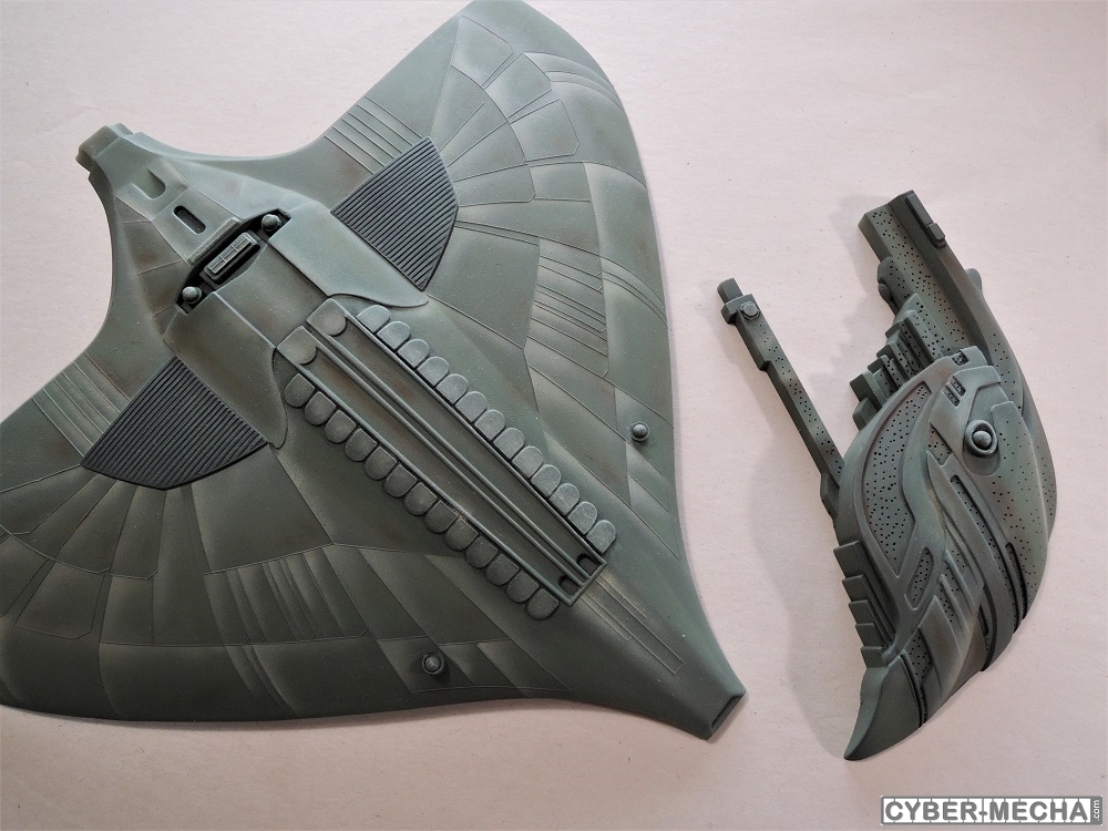

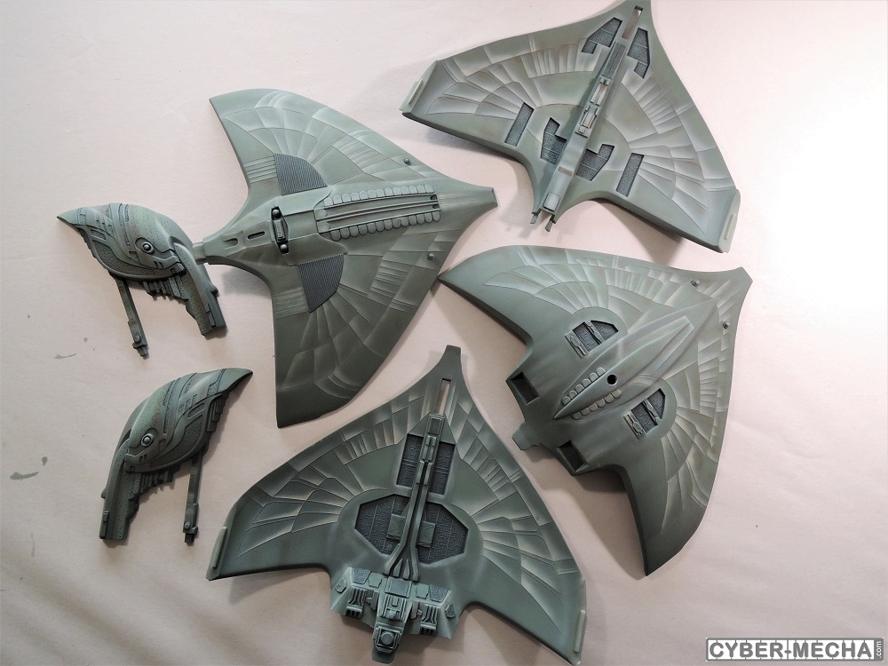

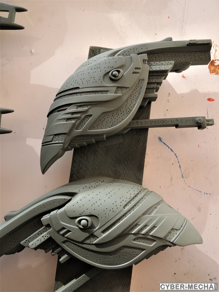

Fenetres percées et couleur de base passée : Humbrol Matt 78. Encore une fois , pas facile de connaitre vraiment les couleurs de l'engin. Sur le net , quelqu'un a posté des photos d'une expo aux USA ou il y avait la maquette de tournage du Warbird, l'ensemble est plutot gris/vert asser clair.
Manchu

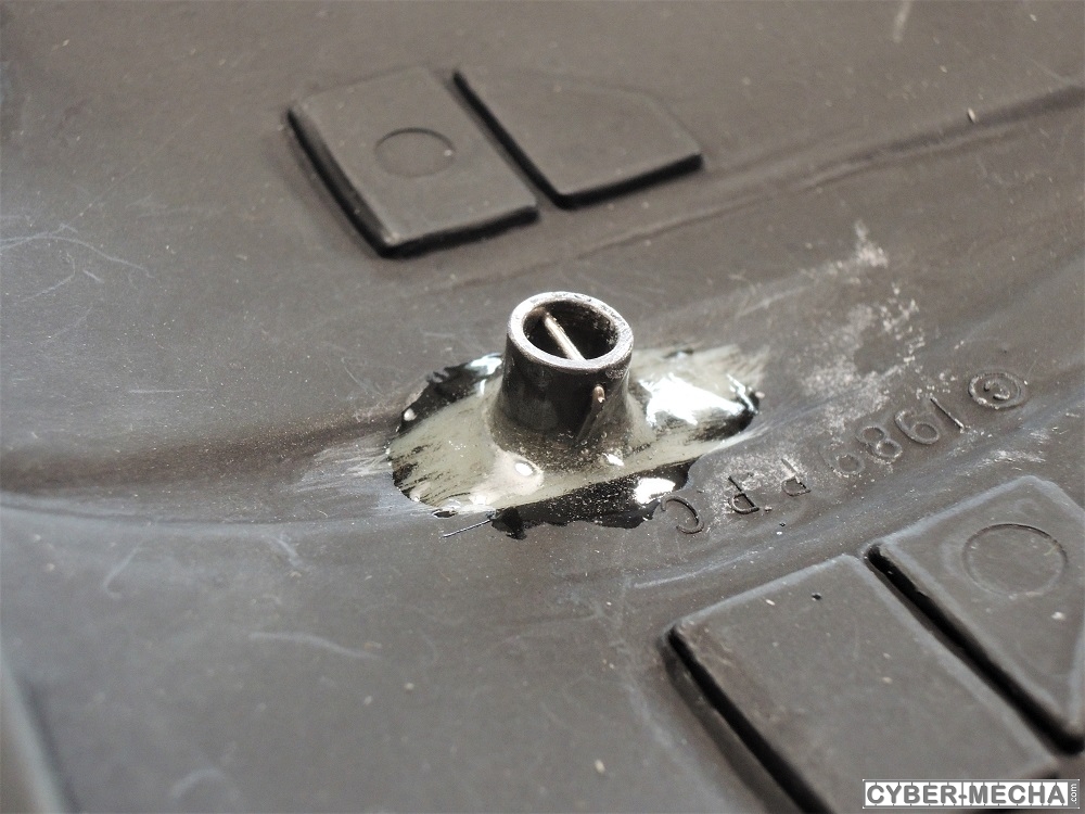

Voilà le systeme de fixation pour le tube /support : un morceau de tube immediatement superieur en diametre fixé à l'interieur de la coque, un morceau de trombone glissé et fixé en travers dans lequel le tube/suport viendra se glisser avec une entaille pour le morceau de trombone qui l'empechera de bouger .
Peinture terminée, aero pour les zones claires avec des caches ( un peu long à faire ) et un peu de pastel terre d'ombre verdatre et terre de sienne brulée ) j'espere que ça ne sera pas trop atenué par un voile de vernis mat pour fixer tout ça.
Peinture faite avant le collage des elements car une fois collés, certains elements comme les parties interieures des ailes deviennent inaccessibles , il faudra faire des raccords peinture à la fin
