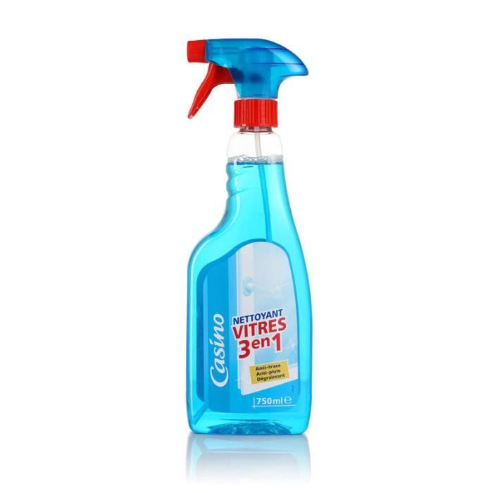

Pour info, je ne me soucie jamais de savoir si la peinture est brillante ou pas: c'est le vernis final qui fera le taf.
J'utilise depuis des années le Mr Hobby H20 (vernis mat) dilué à 50/50 eau/lave-vitre et le rendu est toujours impeccable.

cela fait plusieurs années que j'entend parler de dilution au lave vitre,et n'ai jamais essayé
mais une question me taraude,le lave vitre,c'est généralement bleu!ça n'impacte pas sur le rendu de la couleur?
si c'est bien de ça dont on parle
C'est 50% eau et 50% lave-vitre; ça dilue déjà bien le coté bleu. ;) Puis, n’ayant jamais constaté de différences de teintes sur le blanc, y compris en comparent avec du lave-vitre incolore (si,si, ça existe au rayon bio), je suppose que le produit agit un peu comme un agent azurant. Ça lave plus blanc que blanc. :haha:

Bonjour, question complémentaire c'est juste pour l'alcali ou ce type de produit ?

Pareil jamais eu de soucis avec le lave vitre bleu, je m'en sert principalement pour faire passer de la Army painter et de la GW dans l'aéro je n'ai jamais constaté d'altération de la teinte de la peinture.
J'utilise celui à base d'alcool pour la peinture et celui à base d’ammoniaque pour nettoyer le Klir de l'aéro.
