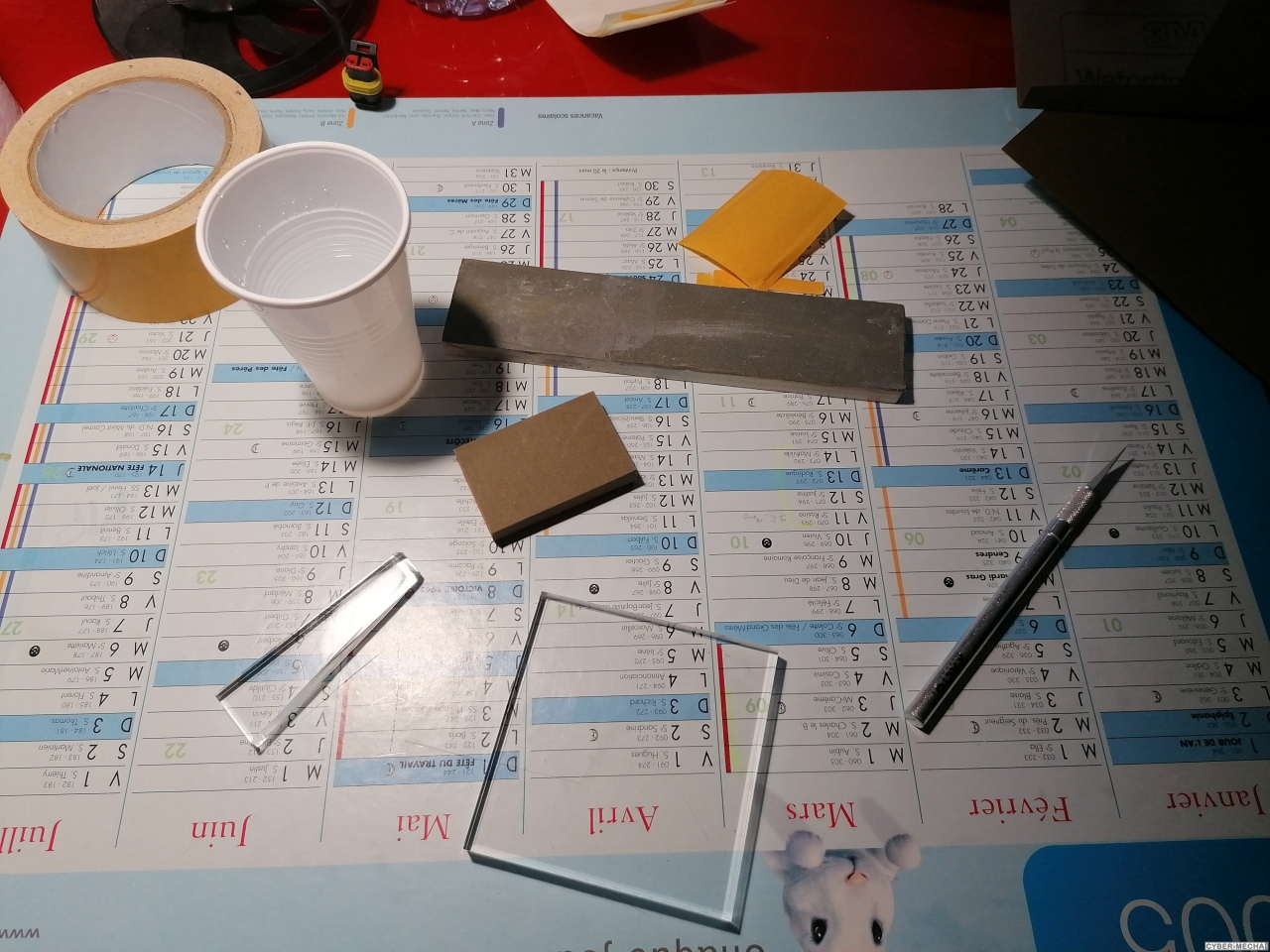

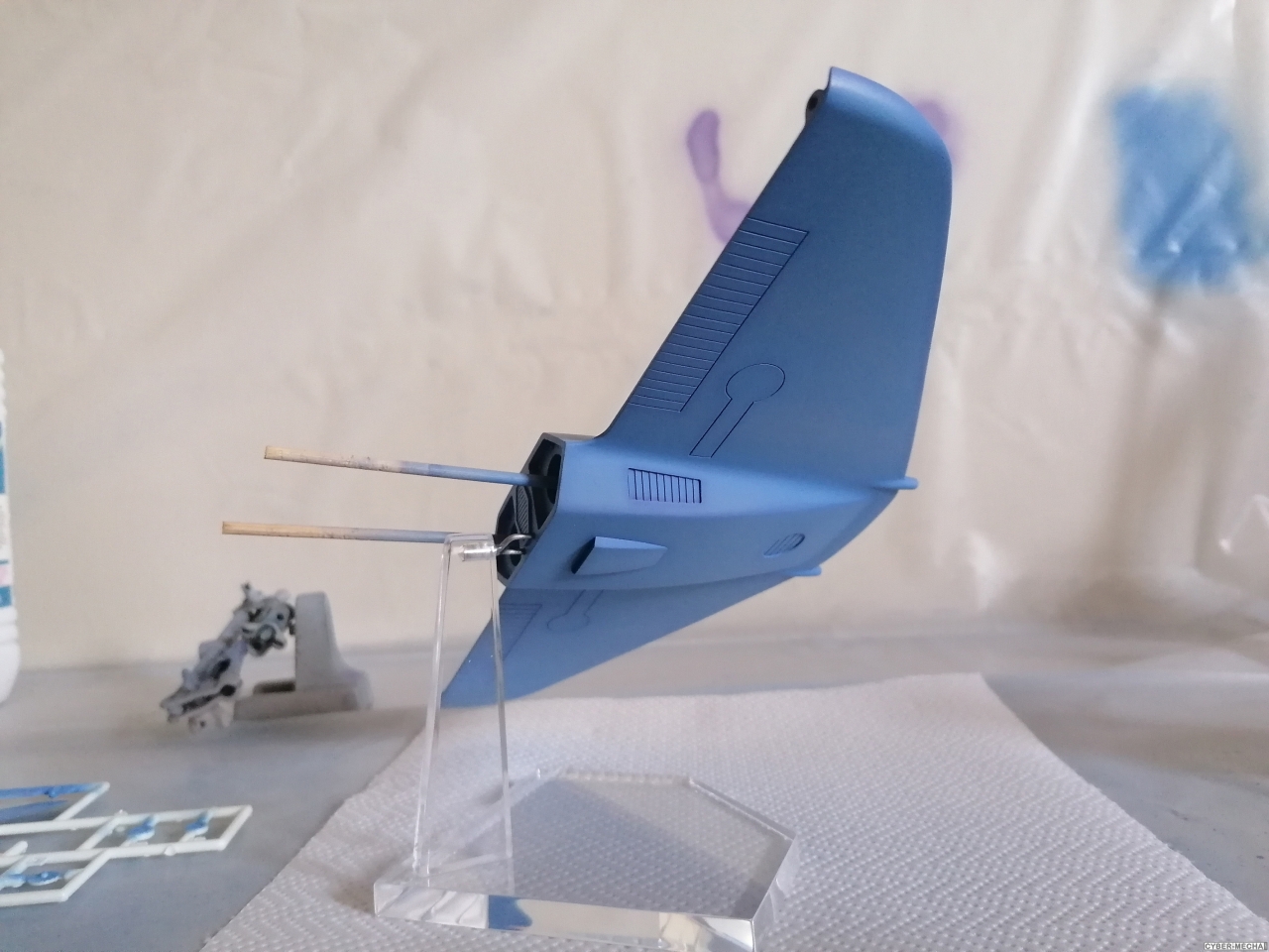

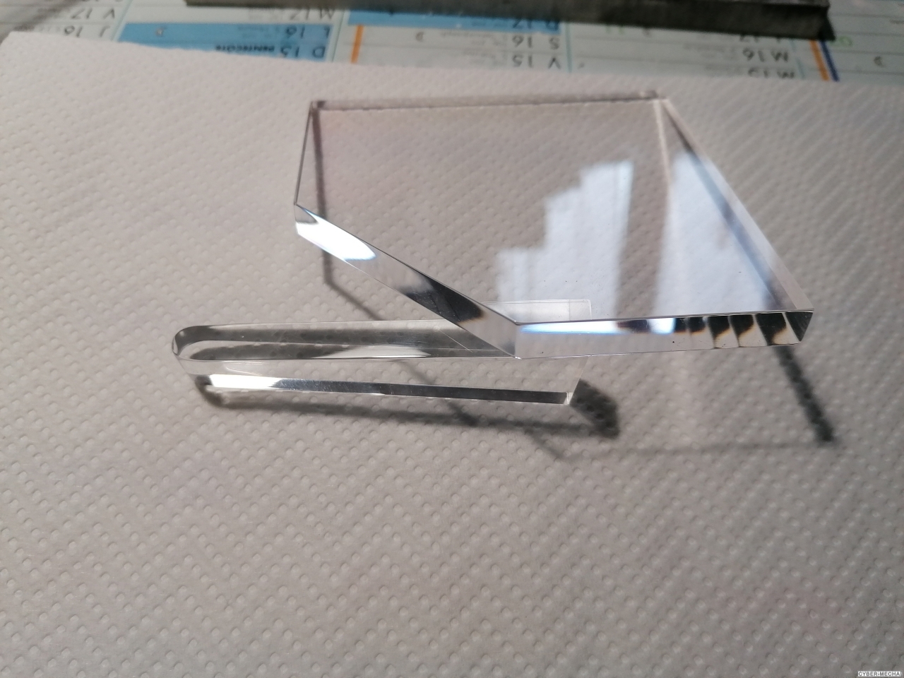

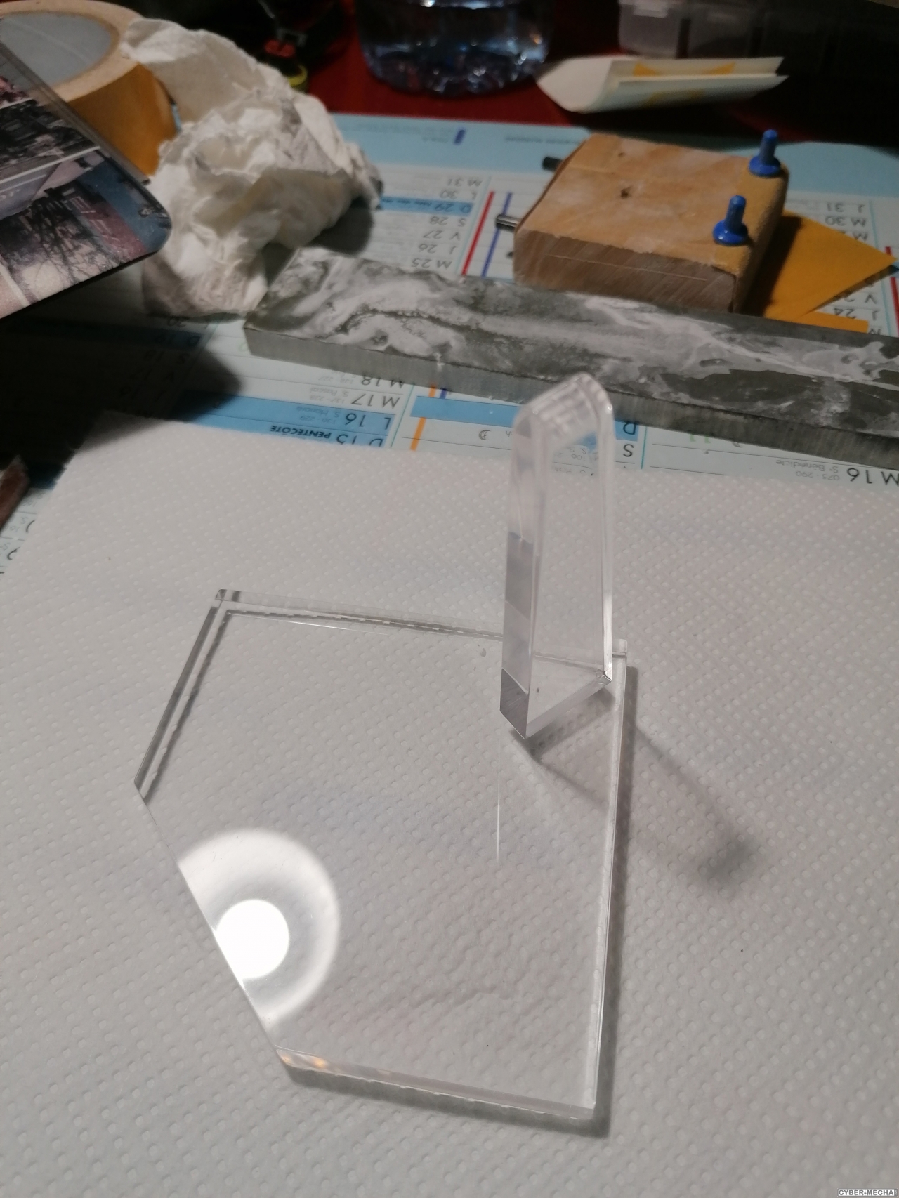

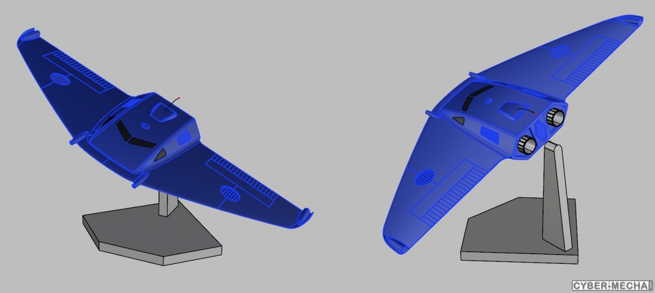

Comme convenu , socle en plexi .
Petite 3D pour voir ce que j'ai besoin en hauteur/volume
Plexi de 8mm quasi deja au format , découpe a la grosse a la disqueuse,reprise des coupes au lapidaire au 80.
Ensuite on passe les tranches au racloir ( lame de cutter) pour virer les grosses crêtes , et ensuite 600 puis 1000 sur cale a l'eau (BEAUCOUP d'eau).
Enfin buffle +pâte a polir sur perceuse , ça brille ...
Infos pour Bouq' j'ai mis 2h 30 a fais ça  ;)
Me reste le système d'accrochage entre ce socle et le chasseur , j 'ai un truc en tête , mais je suis pas super convaincu .
Je conçois  en fonction de ce que j'ai en stock aussi.

c'est un super projet, et je suis bien content que tu t'y es remis !
T'as fait un boulot de dingue sur ce modèle, mais le résultat est là !
Et en plus, il est super beau comme design, cet engin !

La grande classe le support, joli travail.
Merci pour le procédé.
:+1: :aplausos:

« Réponse #134 le: 12 avril 2021, 09:53:29 »
A l'occaz , je ferai un petit "how to" plus détaillé pour le travail du plexi

« Réponse #135 le: 12 avril 2021, 12:14:00 »
Valky,
Plus qu’intéressé pour un "How to " ça fait plusieurs années que je cherche des méthodes pour obtenir ce résultat sur des socles de présentations.
Merci d'avance  :)
