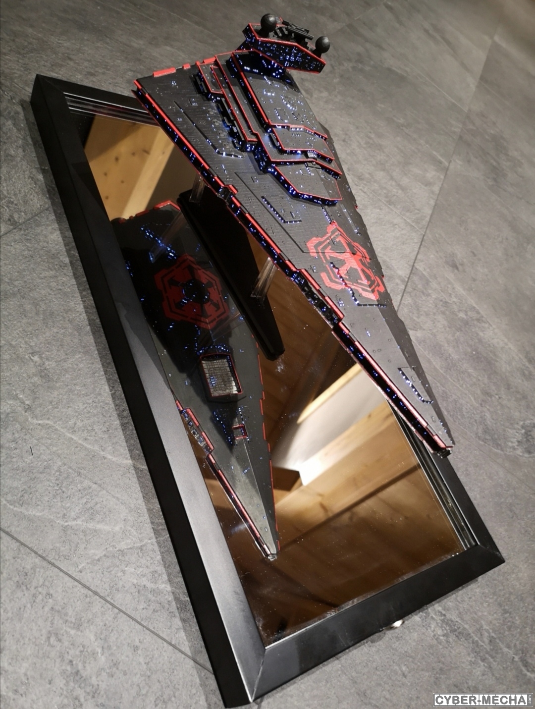

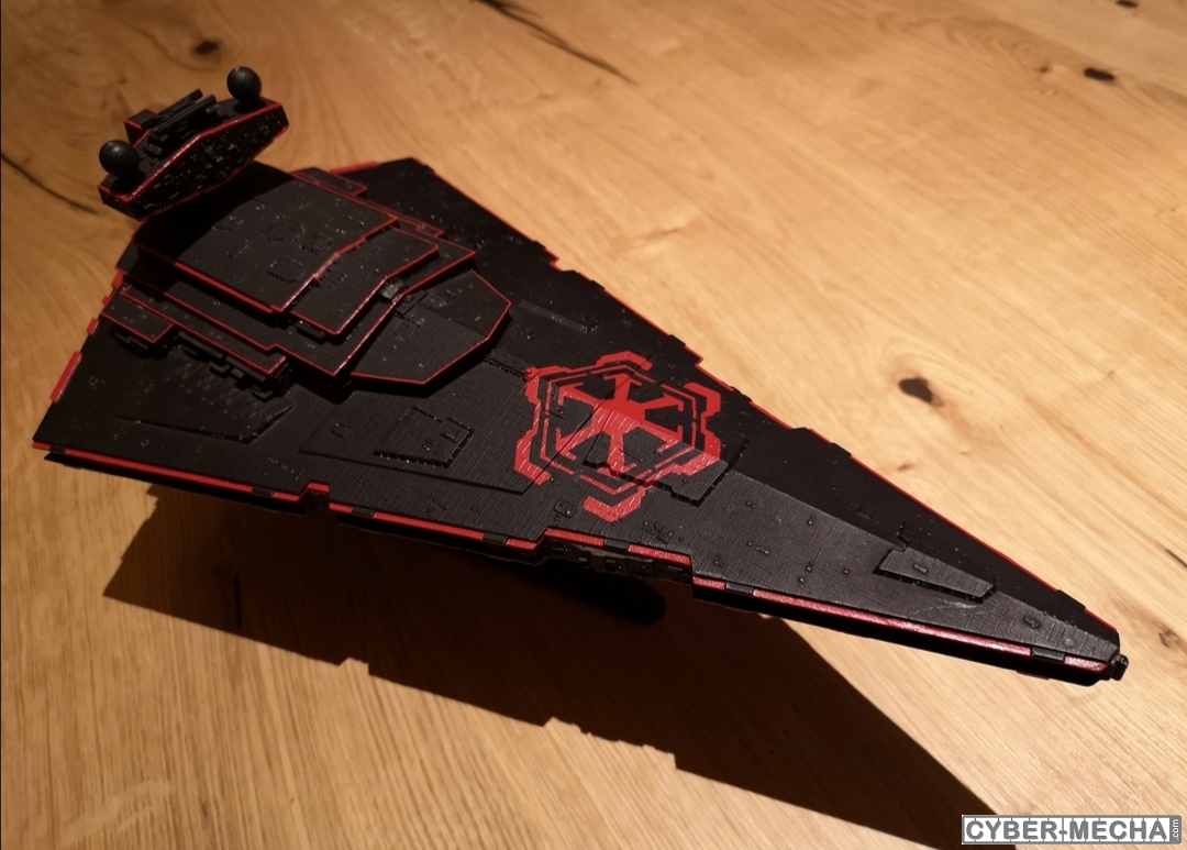

Bonjour à vous,

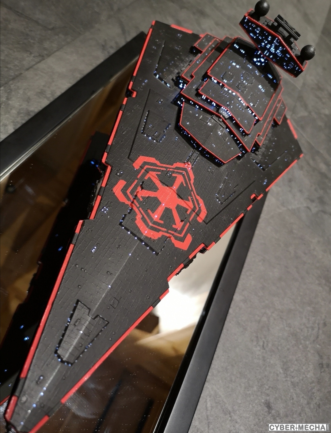

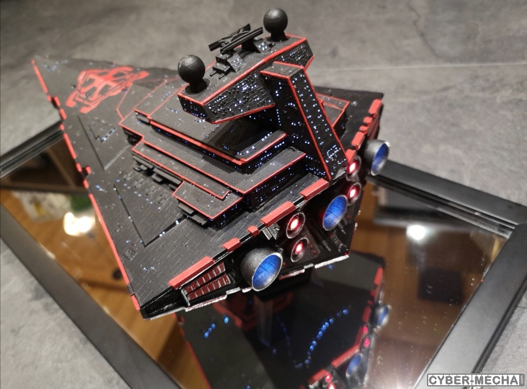

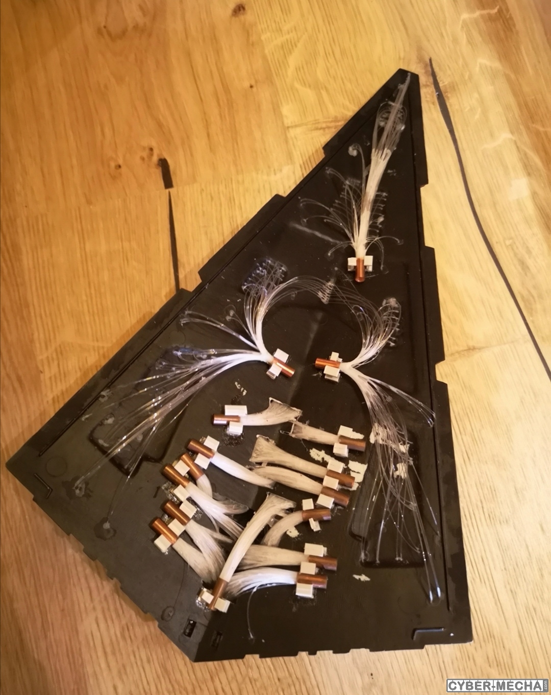

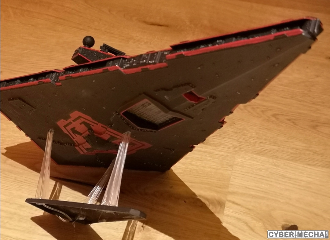

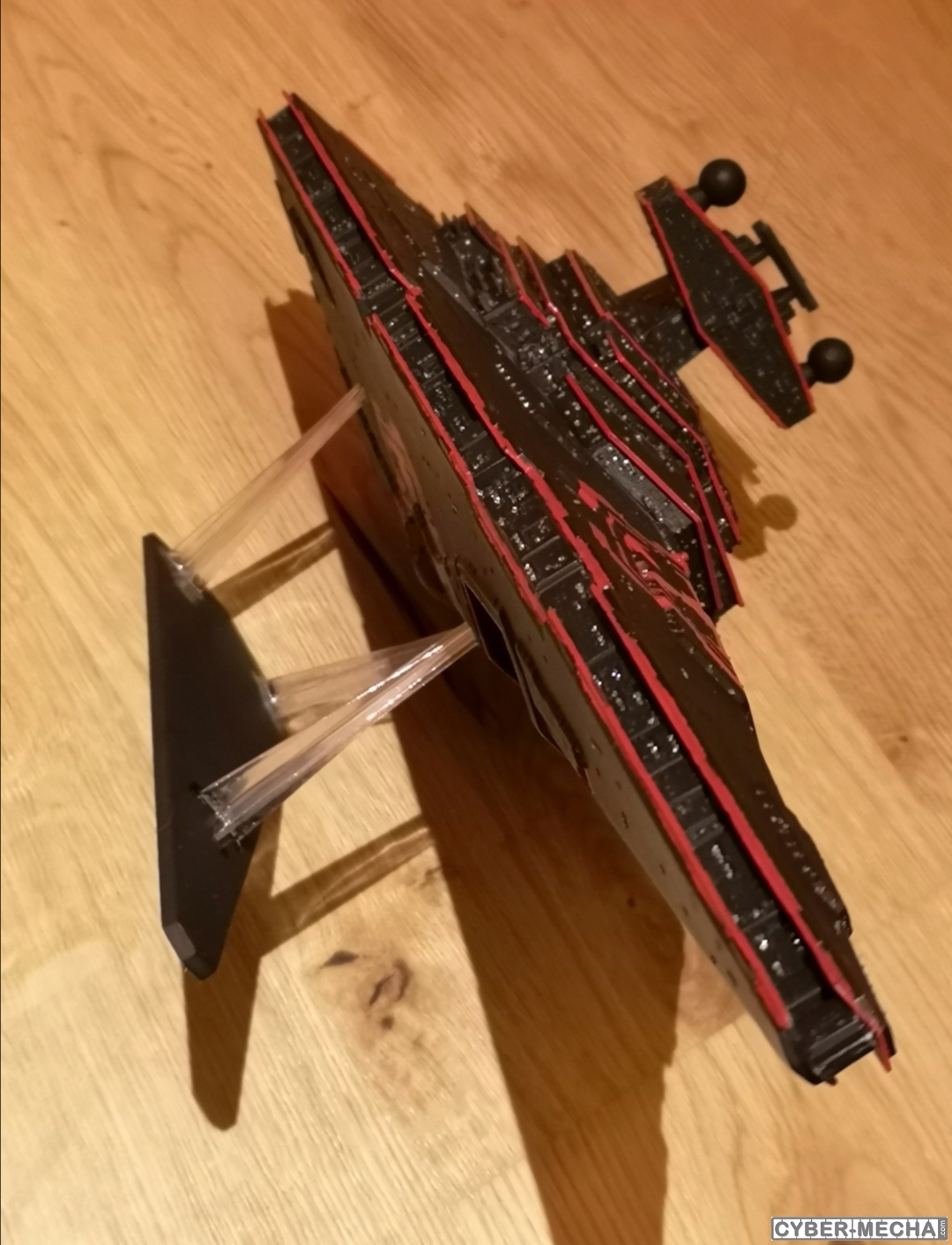

Voilà un projet enfin mené à bien après quelques mois de travail (environ 18... Le temps passe vite faut dire !)
La base est un Star Destroyer AMT ERTL de 1995 avec fibres optiques inclus dans la boîte originale.. Autant dire que j'étais quand même assez surpris de voir ce type de produit commercial pour 1995..

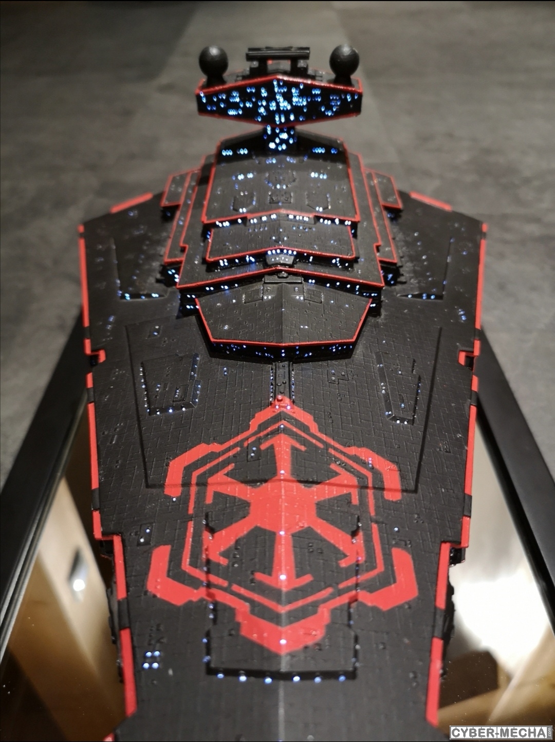

L'idée était de créer une version originale d'un Star Destroyer capturé par Dark Maul et transformé pour lui servir à relancer l'empire Sith (j'étais à fond sur Clone Wars à l'époque..).

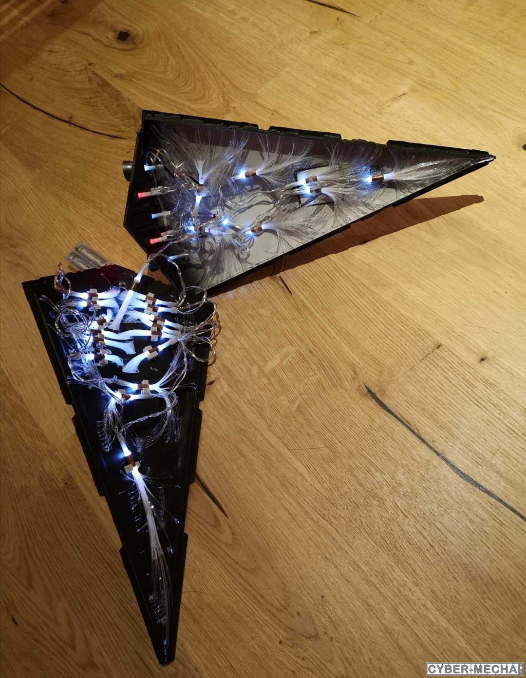

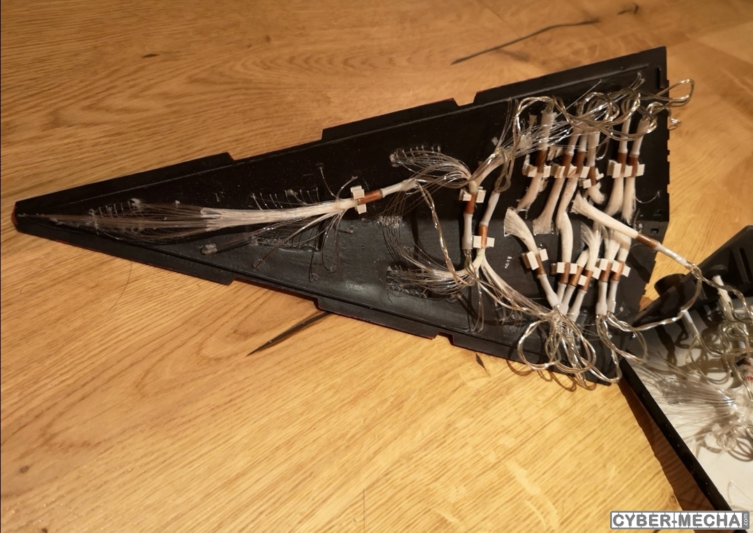

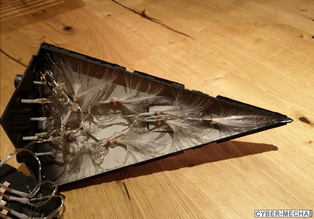

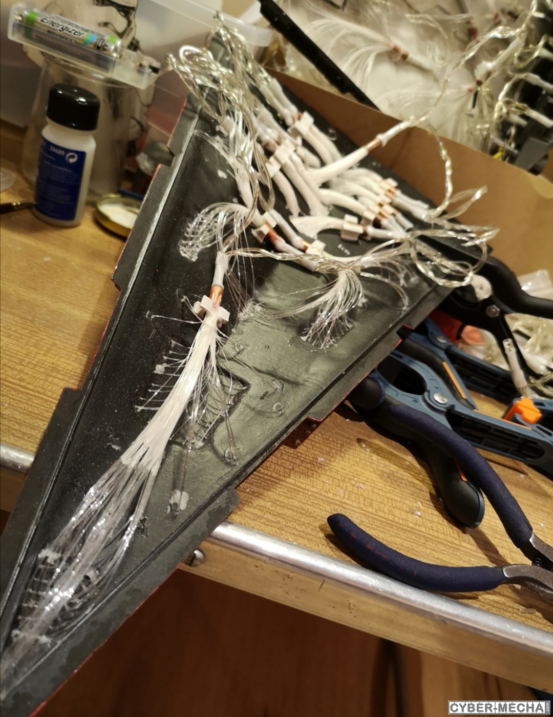

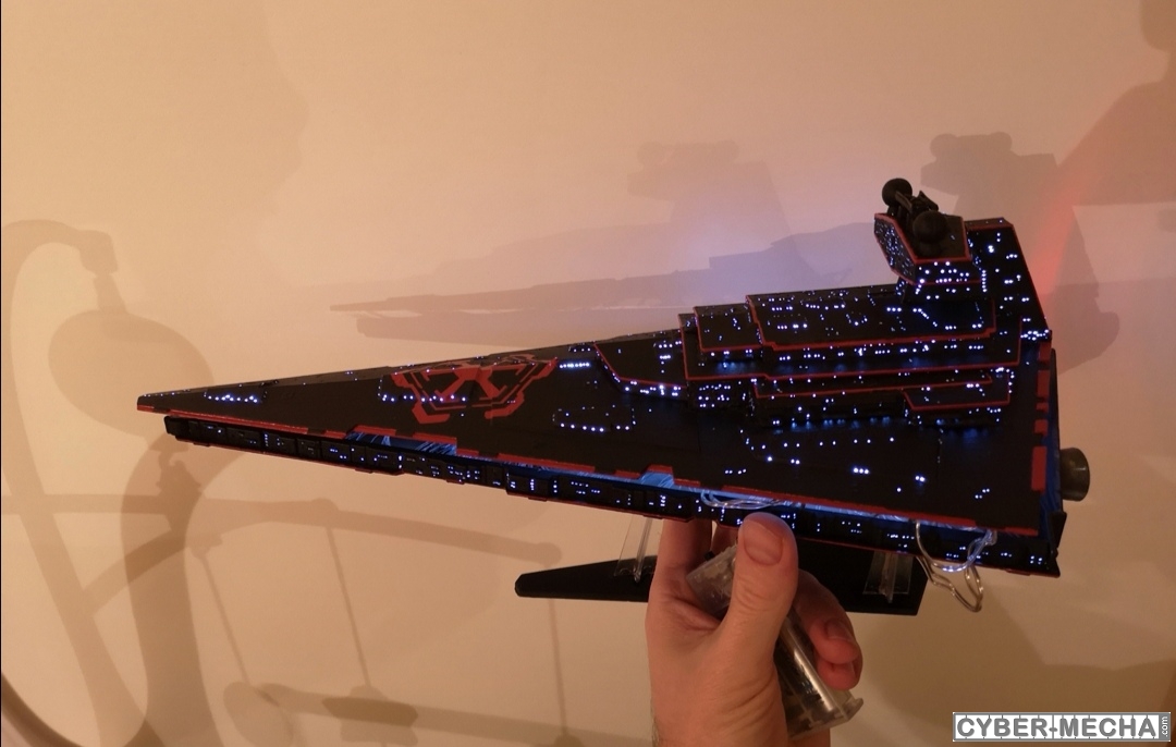

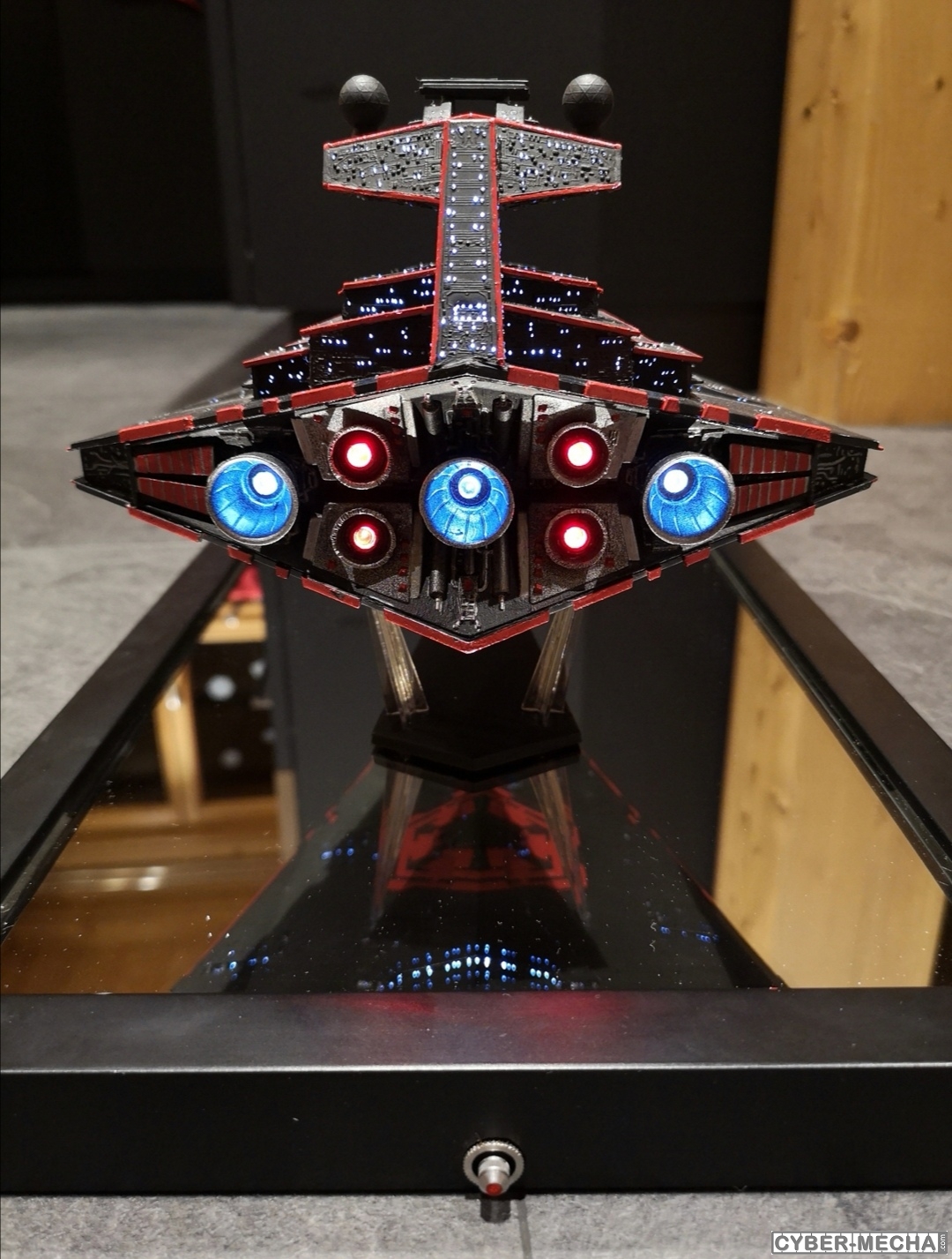

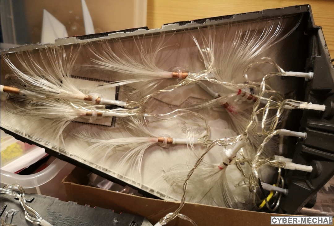

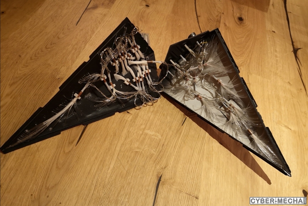

Après les étapes classiques de peinture/pochage, j'ai monté quelques fibres optiques (environ 2500) de différents diamètres, essentiellement du 0,25, avec une 30aine de LEDs (merci les guirlandes de Noël GiFi), puis montage sur le socle original avec un socle plus lourd avec miroir (5mm d'épaisseur : je voulais de la rigidité mais du coup l'épaisseur dédouble les points lumineux.. Ça serait a refaire, je prendrais un miroir très fin). Le tout indépendant car sur piles.
Le rendu colle avec ma vision initiale, même si la peinture est loin d'être au niveau de la majorité d'entre vous...
Ça sera sûrement mieux lorsque j'aurai pris le temps de m'entraîner avec l'aero..
N'hésitez pas côté remarques !
Et à bientôt pour d'autres projets..

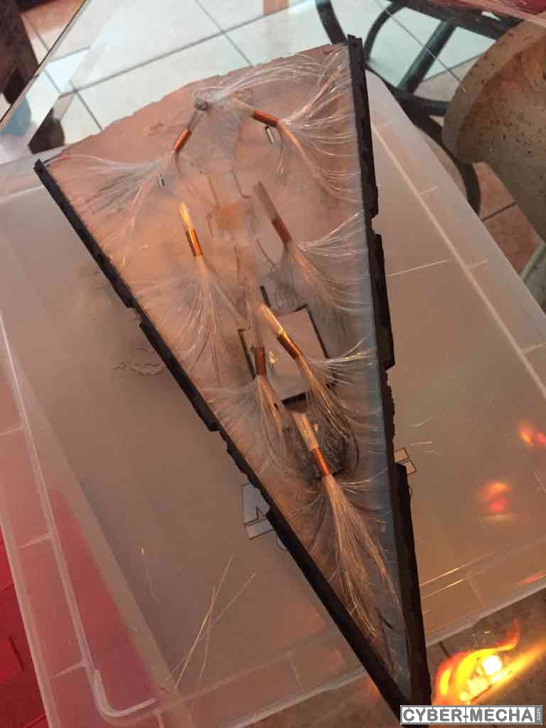

le travail de la fibre est impressionnant!!

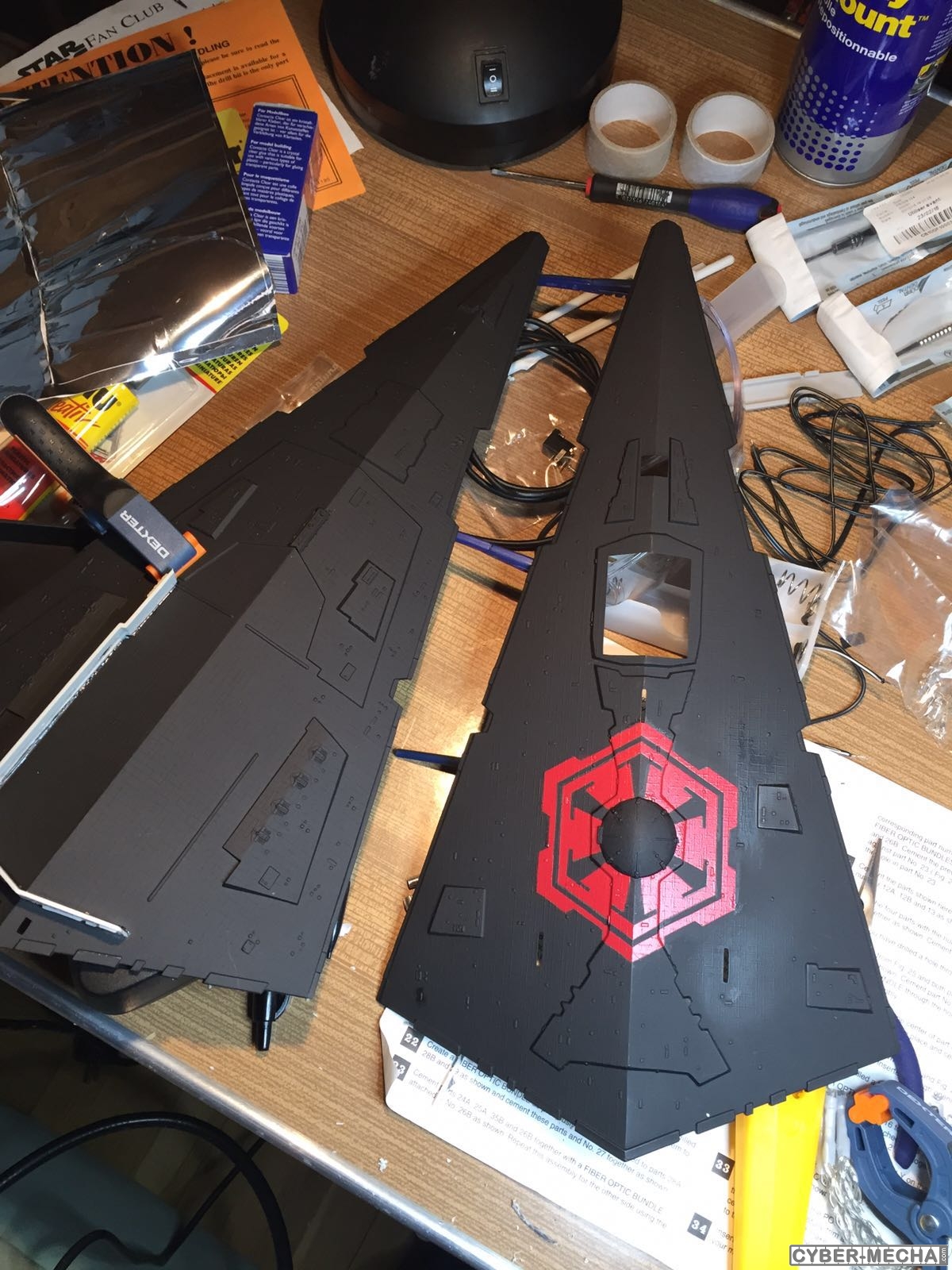

je n'y connait rien au processus,il faut peindre d'abord puis faire les trous pour la fibre?
Aqcman
classe!!!! j'aime beaucoup ses couleurs de guerre  :number1:
Citation de: zebulon le 09 Septembre 2019 à 08:37:11
L'inverse en fait, tu fibres, tu peints et tu coupe à raz.
Très belle réalisations, tu t'en est très bien tiré au vu de la qualité du kit de départ.
Citation de: Helix6187 le 09 Septembre 2019 à 17:22:42L'inverse en fait, tu fibres, tu peints et tu coupe à raz.
ça doit pas toujours être évident de couper à ras avec les petits rebords, les reliefs de la pièce...

M. Drake

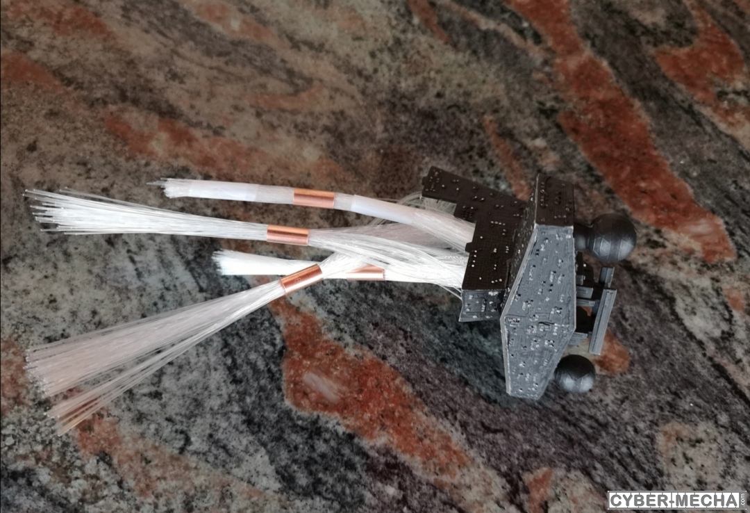

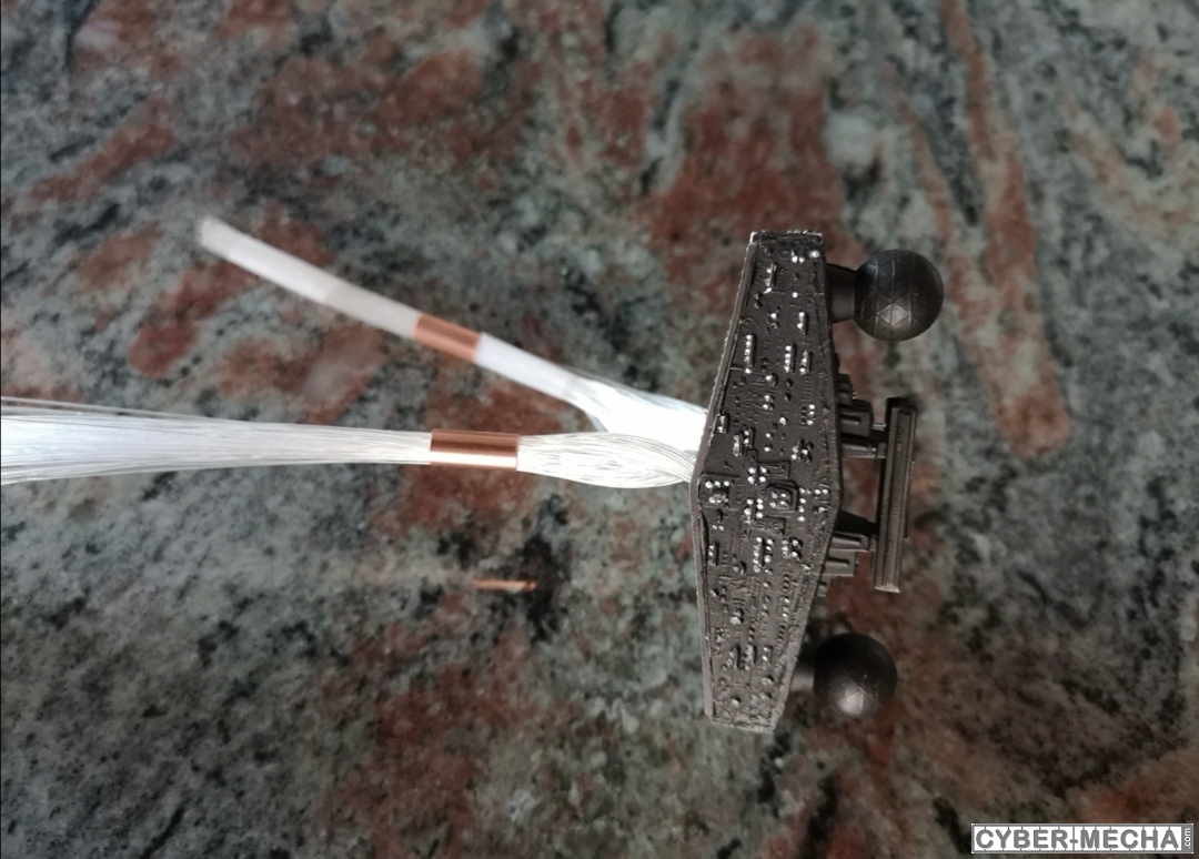

Pour le coup, je me sentais pas de le faire dans ce sens là.. Donc j'ai peint PUIS fait les trous et inséré /collé les fibres optiques. Le truc que j'ai dégoté jesaisplusou c'est de légèrement faire fondre le bout de la fibre, comme ça il ne faut "que" la passer à travers le trou et la coller à la colle acrylique côté intrados...
L'astuce que j'ai fini par adopter était de sectionner les fibres optiques d'une lampe à bas prix avec un scalpel chauffé au rouge.. Section nette et bouts fondus juste ce qu'il faut... Un petit coup de main à prendre quand même, mais moins fastidieux que de tout recouper après aero !
Les 18mois se sont assez étalé pour cause pro et perso.. Ça aurait pu être bouclable bien plus vite en faite !

Citation de: Bouq' le 11 Septembre 2019 à 12:16:31
Citation de: M. Drake le 09 Septembre 2019 à 21:19:02les fibres optiques d'une lampe à bas prix
un truc de ce genre ?
pas con! pas pensé à cela!!!! :number1:
en plus je viens de looker sur mamazone les prix commencent à 1.82 sans FDP.....à tester de toute urgence!!!! :Merci:
M. Drake
#19
Ouais tout à fait !!!
Y'a pas mal de fournisseurs possible en faite. Le bout des fibres peut avoir 2 sections : soit bien nettes (plus pratique pour une installation sur des surfaces) , soit un peu déglinguées ( juste parfaites si on veut faire de l'effet damaged) .. Genre ça (pas moi qui ait fait...) :
Quoiqu'il en soit ça reste super pratique !
Attention en revanche, le diamètre des fibres n'est pas vraiment constant.. Moi ça me plaît vu que ça rajoute un côté profondeur, mais ça pourrait choquer les puristes de la 0,25mm...
