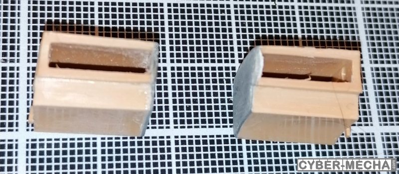

Avancées sur le tourelleau les petits bouts sont mis à contribution :
Detaillage du bassin :
Mise en place du tourelleau, solidarisé avec des petits plats n° de grappes.
Le tout mastiqué avec des déchets de ponçage et de la colle liquide.
Réalisation de deux refroidisseurs avec les pièces précédemment découpées de la caisse supérieure et du bandeau découpé du bassin.

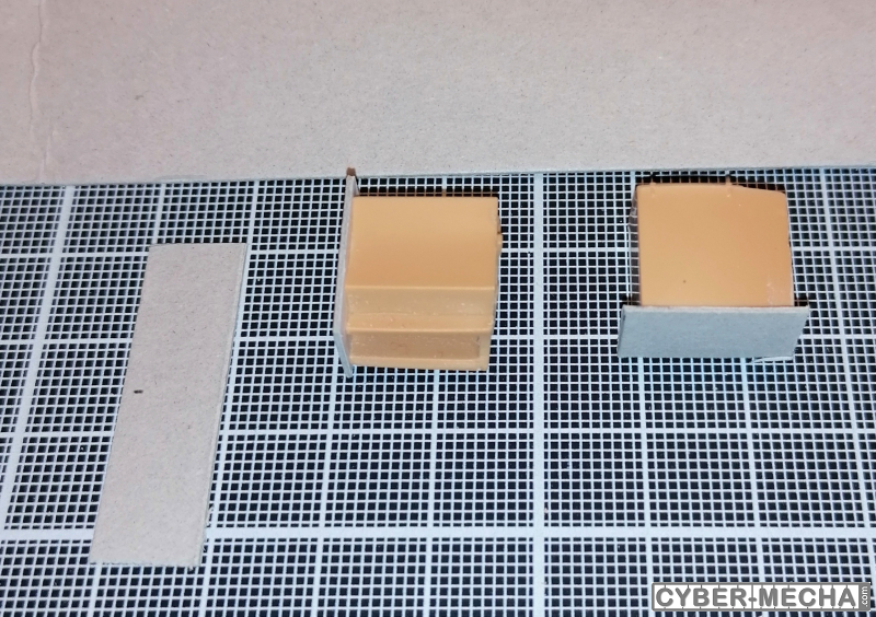

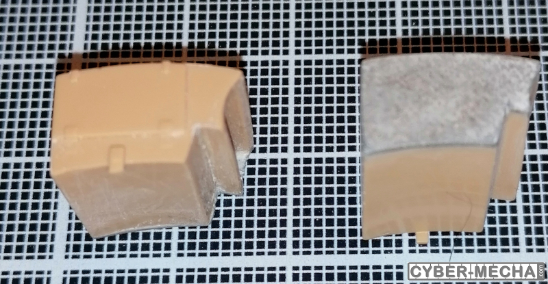

awd261
Allez, j'attaque le carton de la boîte.
Un peu timidement j'avoue pour fermer le dessous de la Rommel kiste
Celle-ci s'est vue couper en deux morceaux.
Le carton est poncé des deux côtés pour augmenter la porosité, puis enduit d'une couche de cyano liquide.
Agréablement surpris par le rendu une fois poncé.
