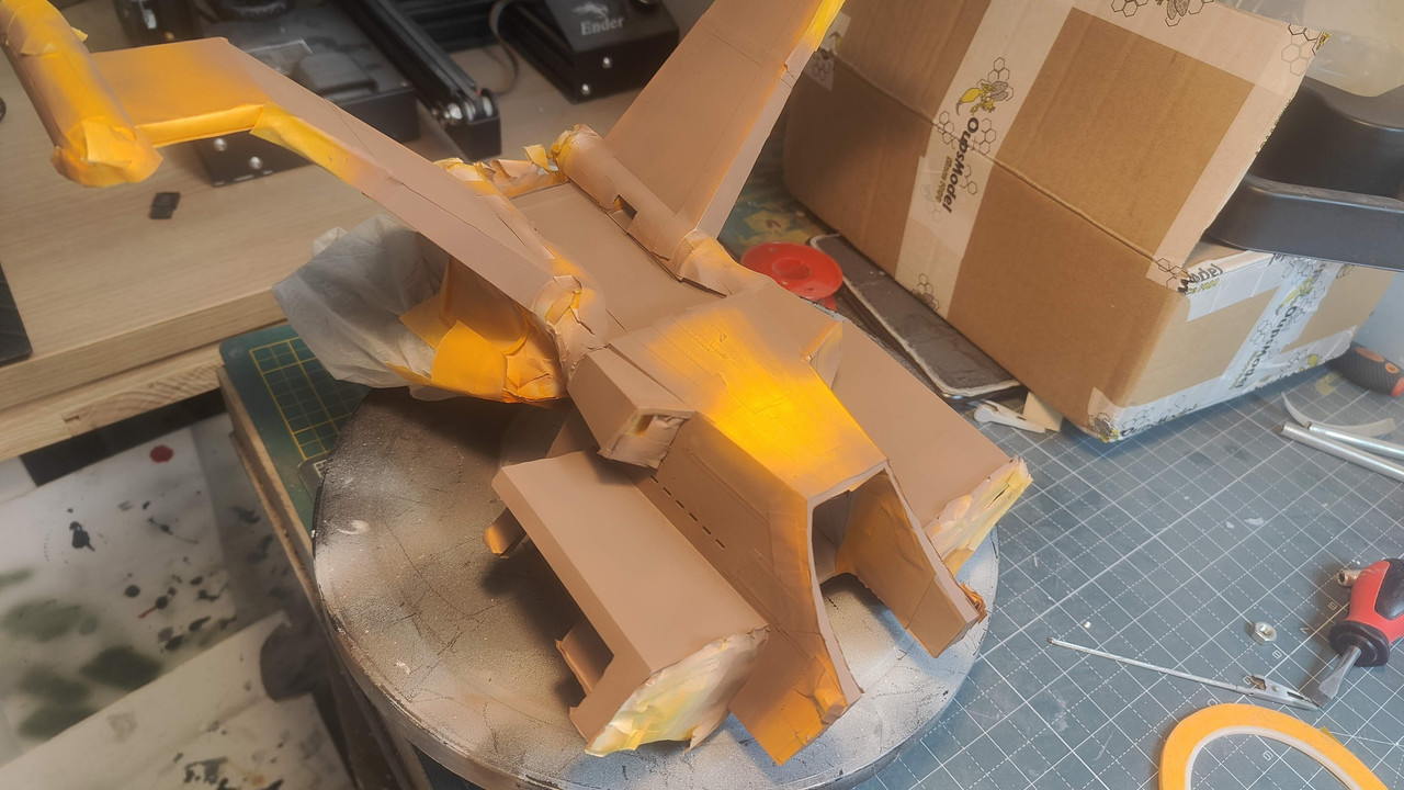

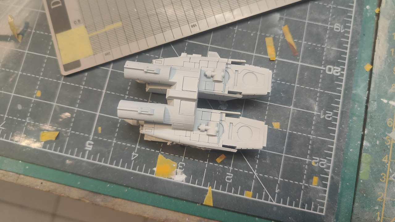

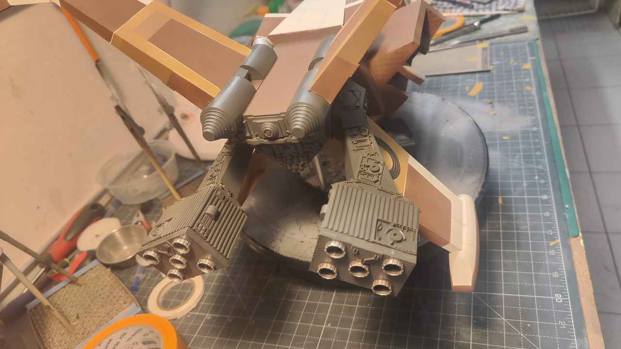

Les photos qui viennent concernent le pré ombrage. Alors, en regardant attentivement ma doc (constituée en grande partie de scan écran de la série), je constate que je n'ai pas de ligne de structures (pour de nombreux vaisseaux d'ailleurs). Bon j'ai fait un pré ombrage, technique qui ne devait pas être utilisée sur cette série de 1980, mais je me base sur le modèle de l'expo 2022 .
Après une couche d'apprêt passé à l'aéro, j'ai passé ma couleur de base dont la formule est précisée plus haut, de mémoire 8 parts de blanc tam (XF2) ,2 à 3 parts de XF80 gris clair et une demi part de Tan desk tamiya. J'en fait des grandes quantités pour ne pas avoir des différences de teinte.
J'utilise un aéro H/S Evolution avec une pointe de 0.2 et comme je ne suis pas un king la dessus, je m'aide d'adhésif pour délimiter au moins un côté. En parlant d'adhésif, j'ai des bandes caches Tamiya bien sur, mais j'affectionne aussi les bandes oranges que l'on trouve à Action et qui fonctionne bien ma foi.
Il y a bien plus doué que moi sur la technique, j'essaie de baisser la pression et de rapprocher l'aéro mais ça va être reconvert.
Là, il va y avoir un gros travail de masquage, c'est long, ça pourrait être fastidieux, mais j'aime bien, la récompense vient au démasquage si on a pris le temps de bien tout cacher.

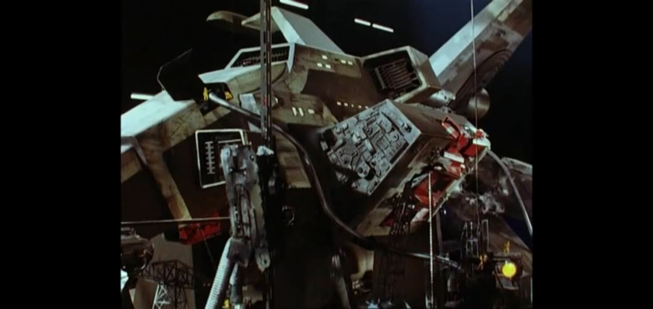

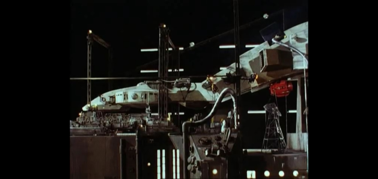

Je ne savais pas trop si on pouvait montrer des images de Youtube qui m'ont servi de bibliothèque d'images screenshot, si ça pose un problème on peut le retirer et j'en serai désolé d'avance.
Je voulais montrer le navire dans sa base lunaire. Il est amarré, prêt à décoller, enfin prêt, pas finalisé, il est finalisé à 92%, mais au vu du danger, il doit partir tout de suite. Regardez le luxe des détails du navire et autour de lui, je trouve ça impressionnant.

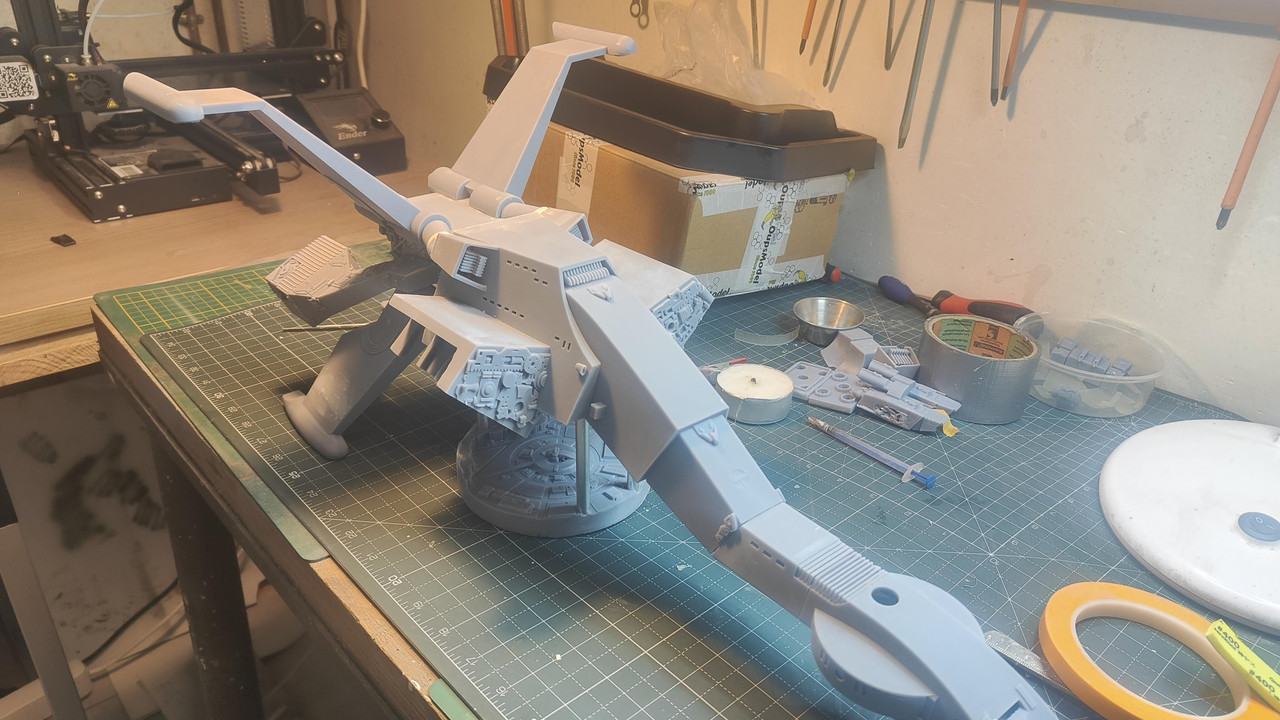

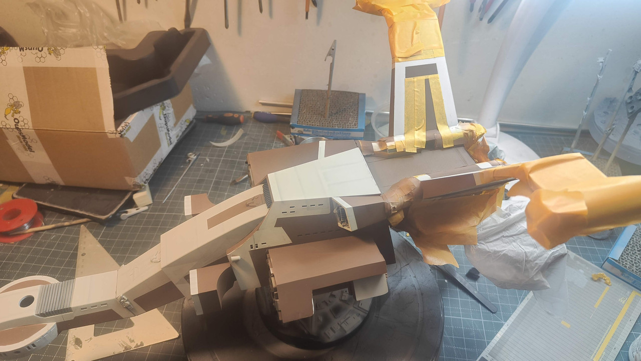

On revient un tout petit peu en arrière, je n'avais pas montré une photo du montage à blanc des diverses pièces qui ne sont pas toutes collées
entre elle. La forme générale est validée. A refaire, je rejouterai un poil de largeur sur la partie haute, 1 à 2 mm max.

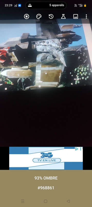

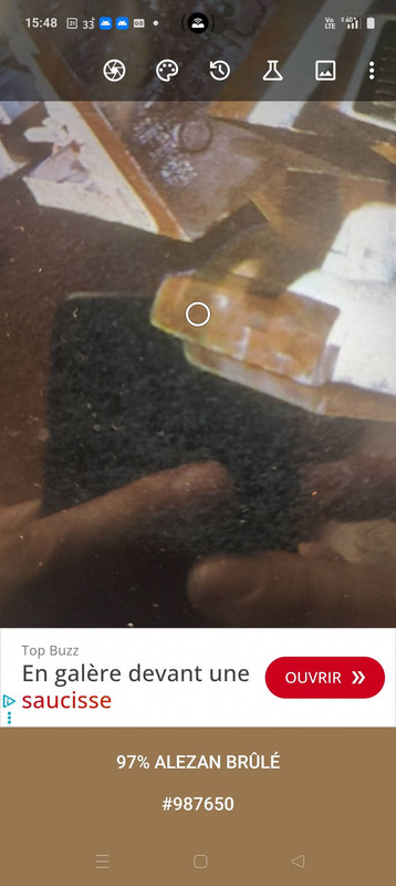

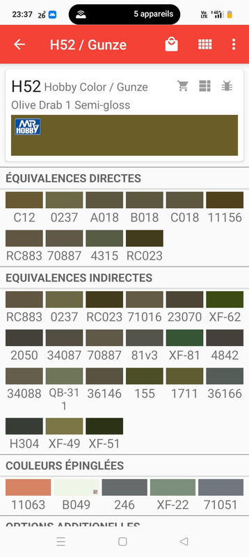

Ensuite deuxième couleur le marron. Très compliqué, car sur le catalogue, la couleur est un gris taupe qui est la couleur de l'épisode pilote, mais
pas de la série. Et en fonction de l'éclairage , que ce soit sur une planette ou dans l'espace le marron vire du havane au marron kaki, au marron foncé.
J'utilise l'appli android, Hobby Color Converter qui permet avec l'outil pipette de donner la calibration RGB et ensuite vous donne l'équivalence la plus proche
pour charque marque.
Je recherche les références Mr Hobby, Tamiya acrylique.
C'est long, mais j'aime bien ces opérations.

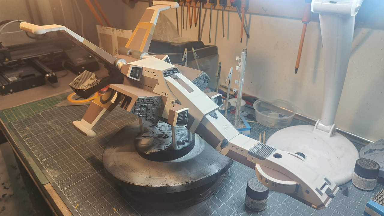

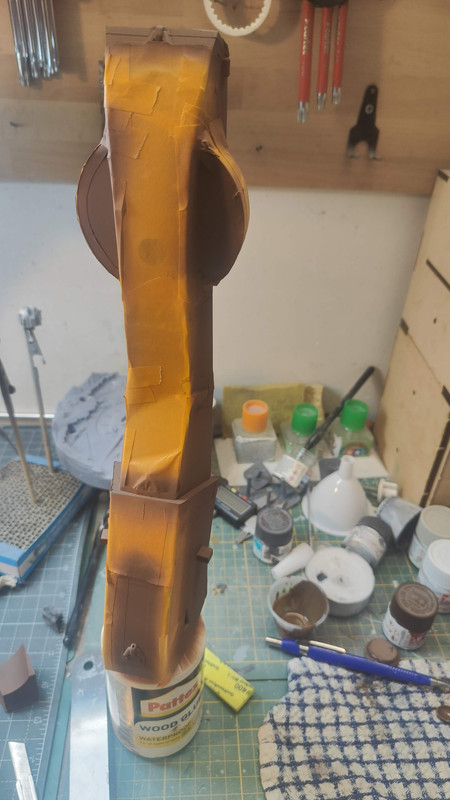

Peinture et démasquage
hébergeur image avec code forum
Il y a des défauts au niveau des ailes. C'est ce que madame me dit tout de suite, on le pense, elle les voit, elle le dit, dailleurs elle ne dit que ça, ce qui ne vas pas.... :decoupe:  :pan:
Ca sera repris. On masque les parties avec d'autres couleurs, même les pièces plus petites pour deux raisons, je ne suis pas sur au pinceau et les couleurs tam/mr Hobby sont pas idéales au pinceau même diluées (certains doivent très bien s'en tirer mais ce n'est pas mon cas)..

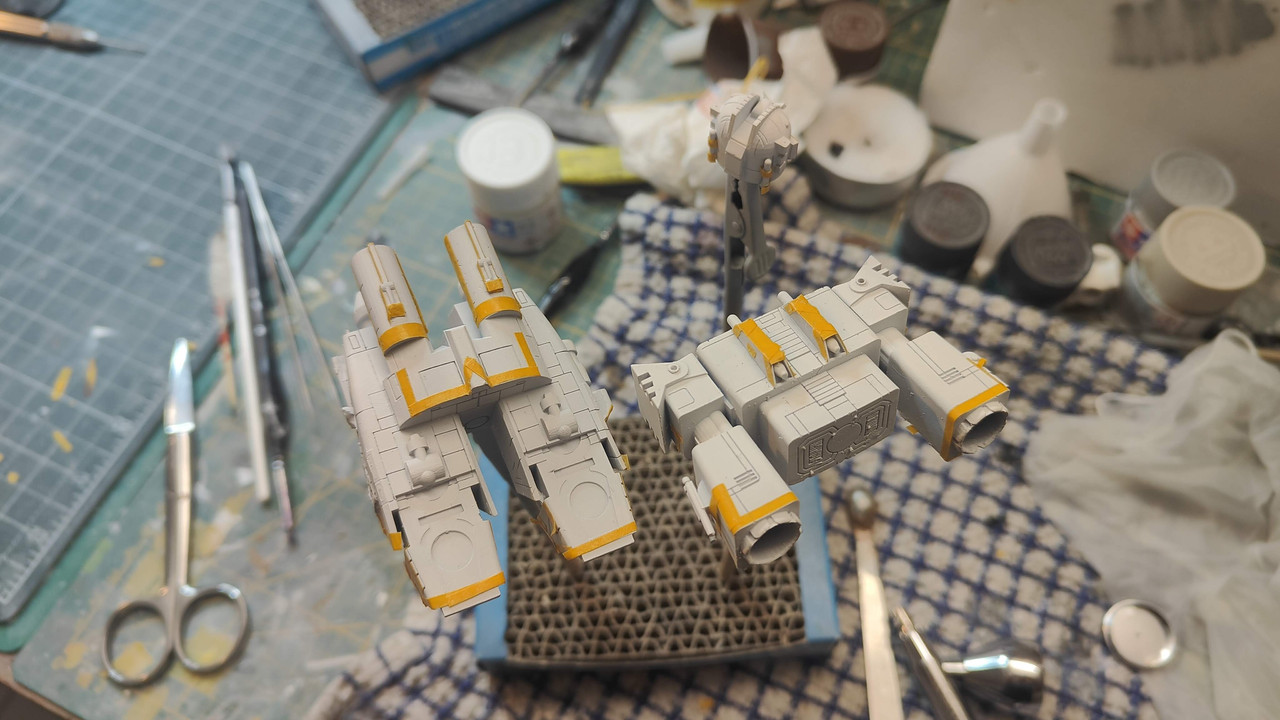

Un coup de peinture blanche sur les parties du grand Dan. Masquage des bandes qui vont rester blanches. Le niveau de détail sorti par l'imprimante 3d résine m'a convaincu.
