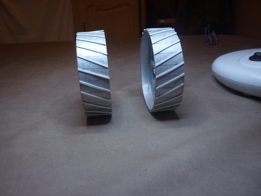

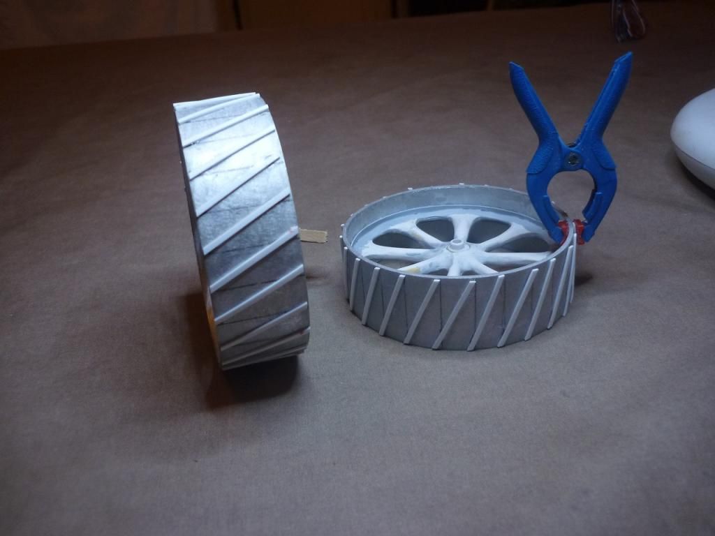

aujourd'hui,j'habille les roues!

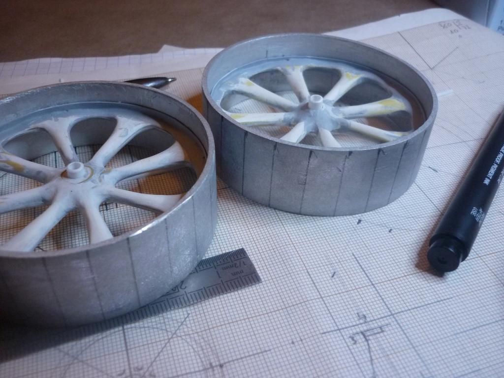

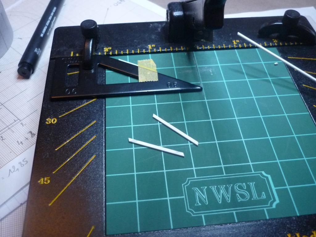

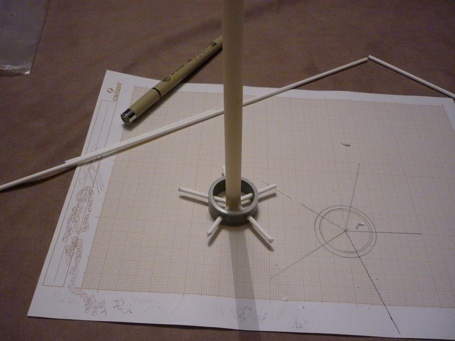

bon,voici un petit pas a pas de la réalisation des crampons de roues,qui si le principe est simpliste,pour avoir quelque chose de régulier,il faut s'armer de patience
donc toput d'abord,je retourne sur mon papier milimétré,je calcule la circonférence,je choisi mon espacement entre chaque crampons,je divise circonference par espacement,ce qui me donne le nombre de crampons,je reporte l'espacement sur le plan,puis je trace sur mes roues les lignes de collage:

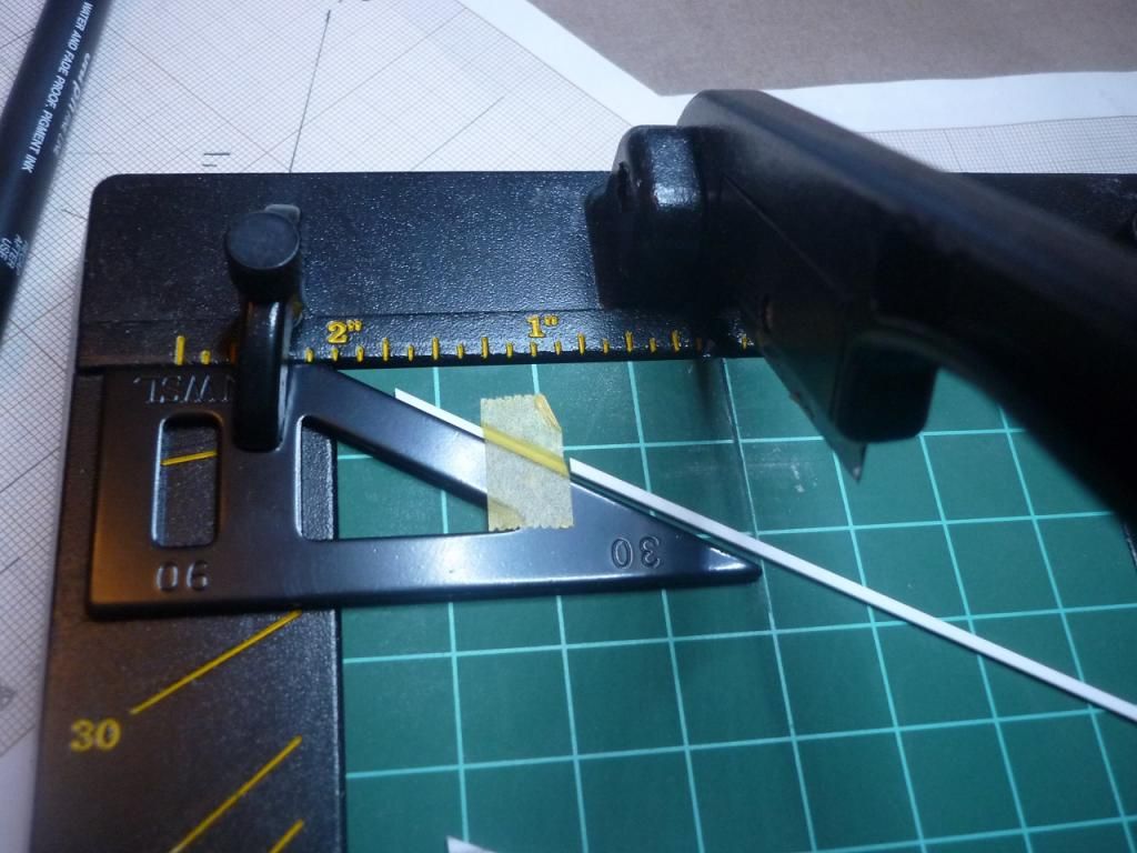

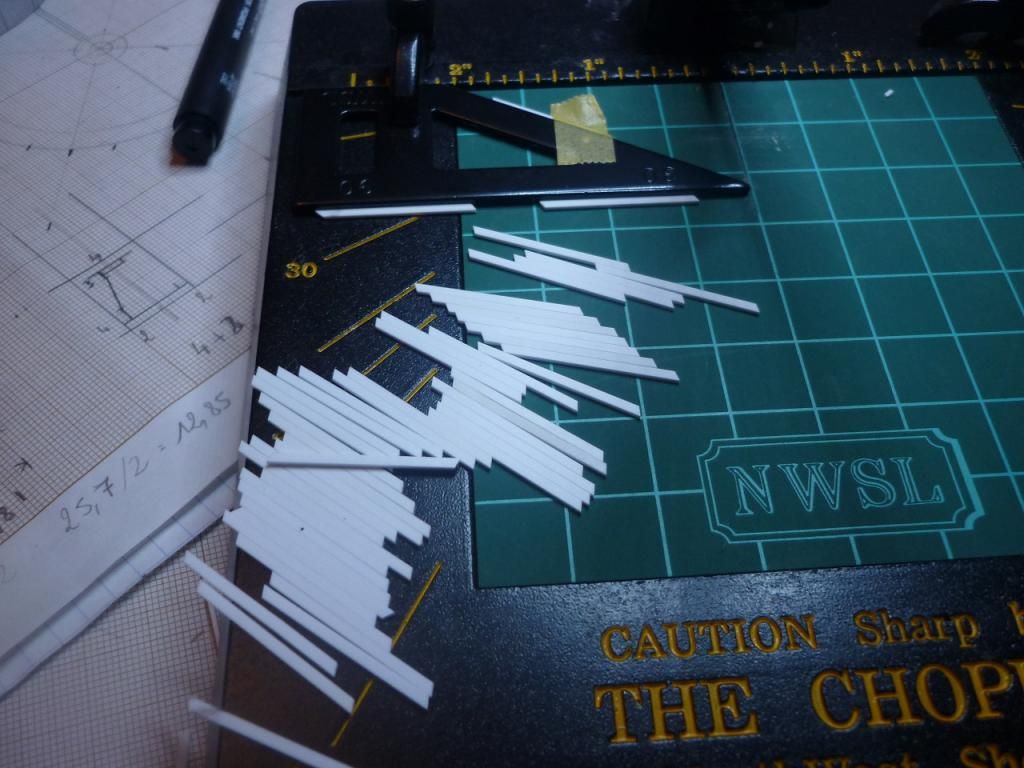

maintenant,il s'agit de faire 50 crampons identiques
donc grace a la forme de 30° fournie avec le chopper,je me fait un petit gabarit,le plat d'evergreen vien en butée sur le tasseau mis a bonne distance et au bon angle,et roule ma poule!
5 minutes plus tard:
il a fallu maintenir brièvement en collage chaque crampon lors du collage,j'ai donc travaillé par paire et sur les deux roues,le temps que je fasse une paire sur une roue,les deux autres paires avaient suffisamment pris et je pouvait passer aux suivante,au final,une quarantaine de minute
et voila le travail:
bon,sur ce,bonne nuit!

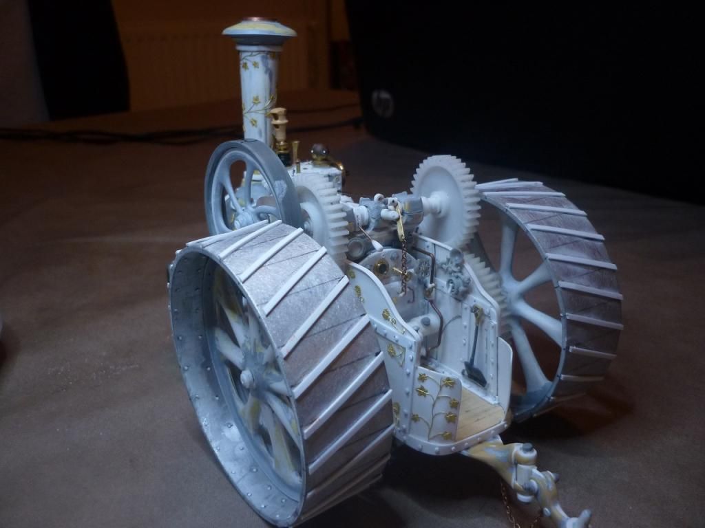

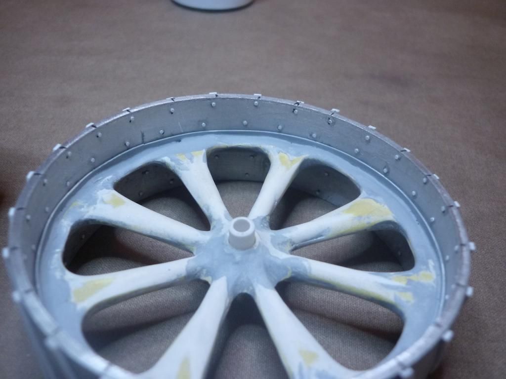

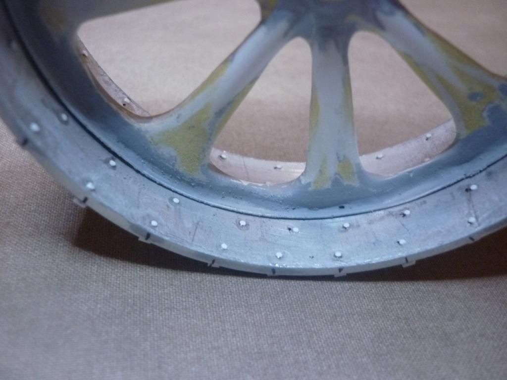

les roues arrières ont été munies des rivets en vis à vis des crampons,200 au total :o

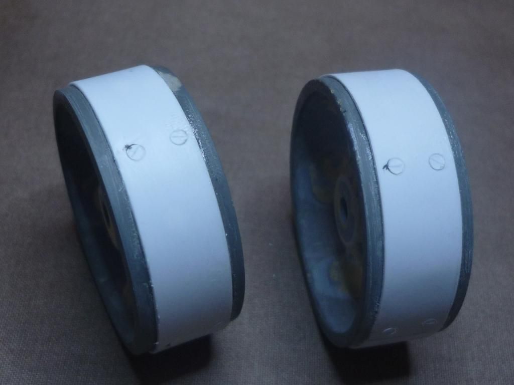

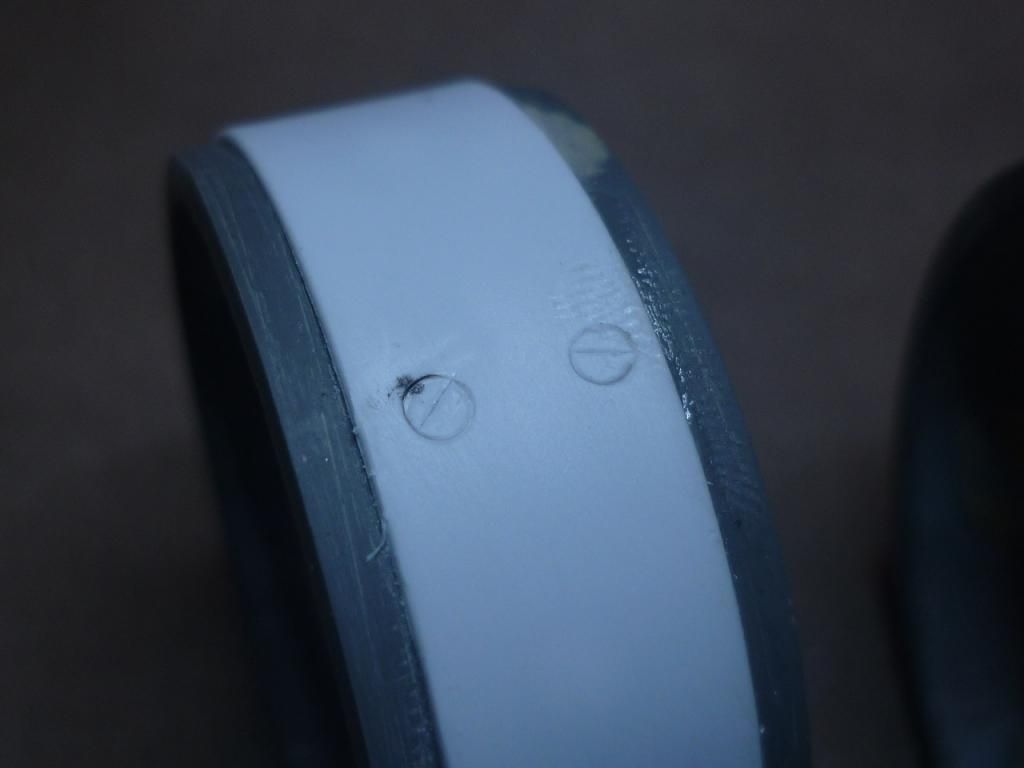

les roues avant on reçu une bande de roulement,avec une legere gravure à l'emporte piece pour simuler les vis de maintien:

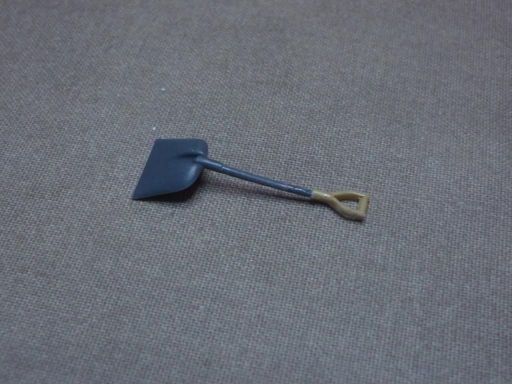

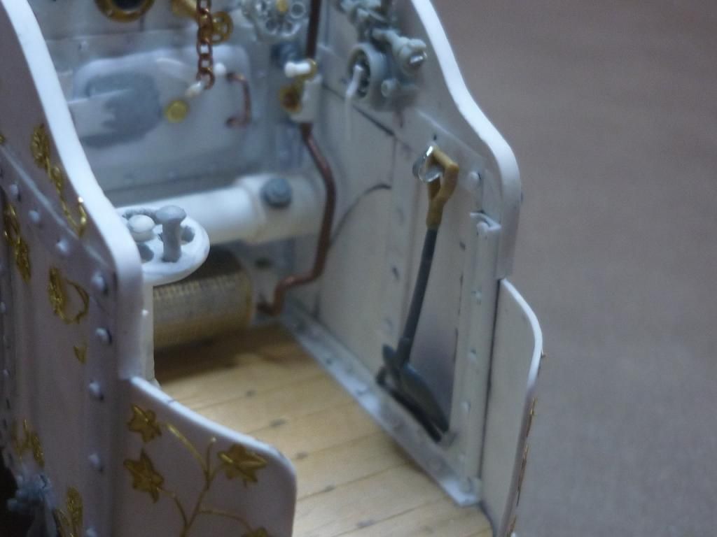

la pelle à charbon,faite à partir d'une pelle de tigre Tamiya et d'une poignée de pelle us academy
et dans son logement

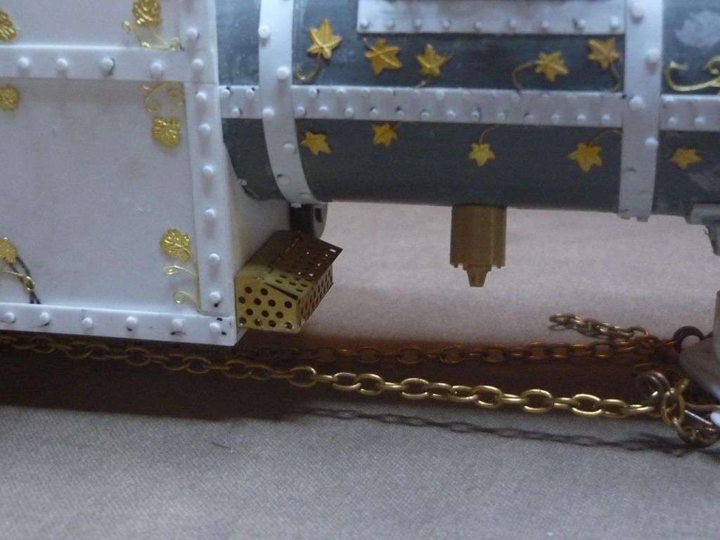

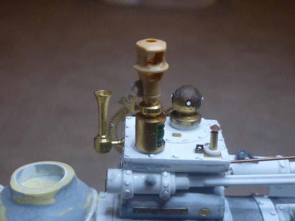

j'ai rajouté quelques bricoles de la boite à rabiot:

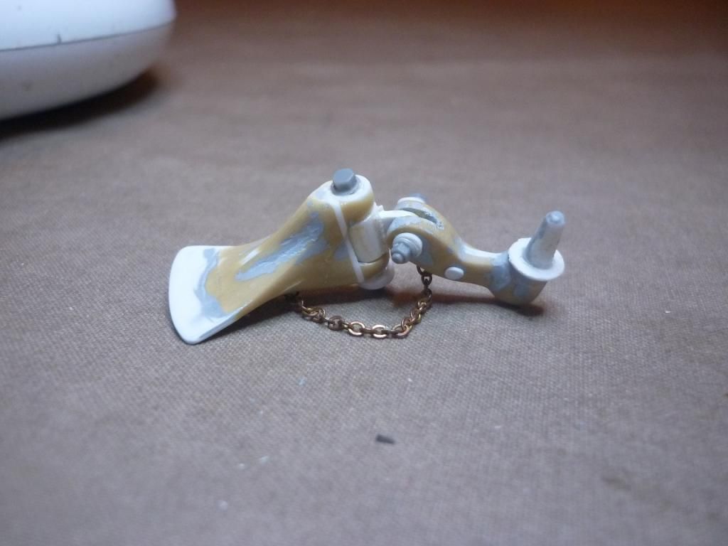

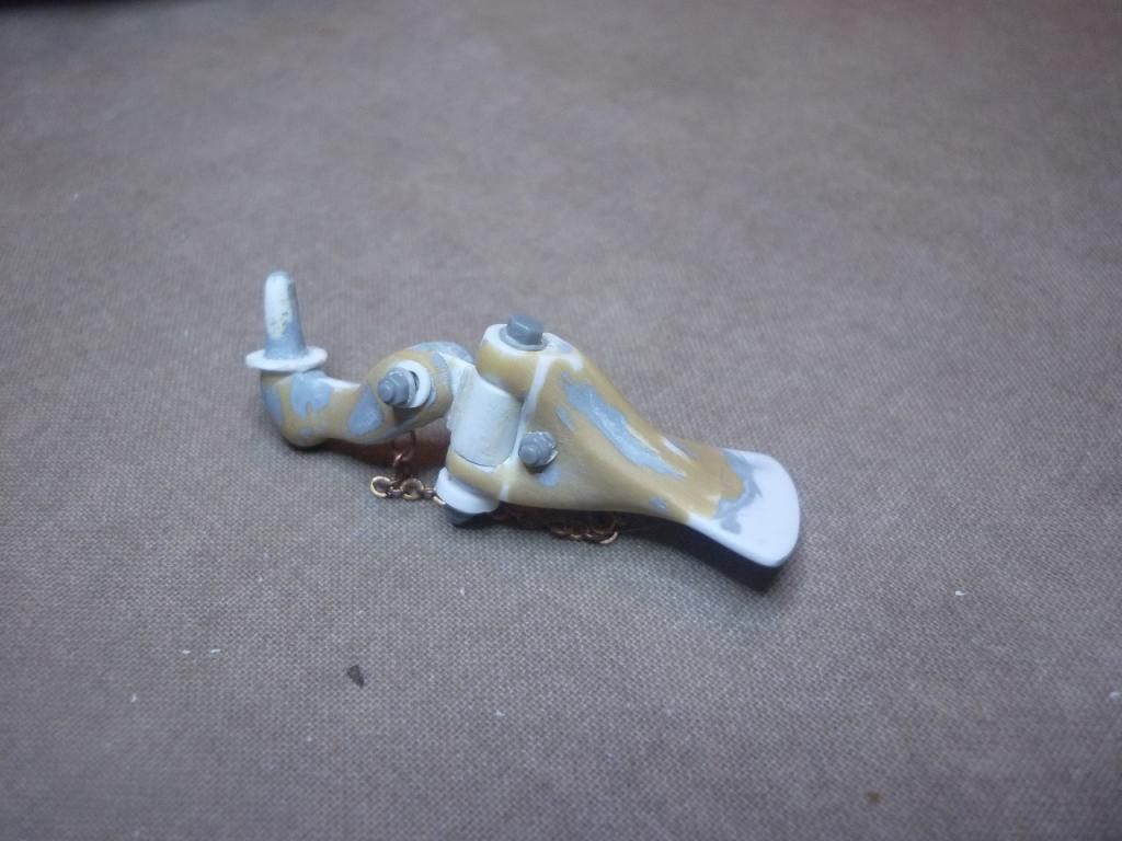

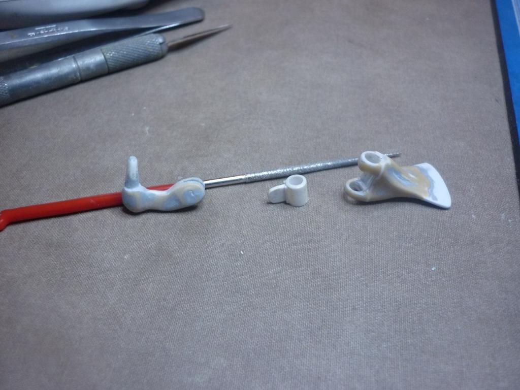

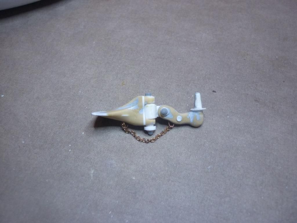

puis j'ai confectionné le crochet d'attelage:
certains diront que ce crochet n'est pas sans rappeler le système d'arrimage de la station orbitale,à ceux là,je répondrait qu'il est grand temps de prendre rdv chez l'oculiste,voir d'acheter un chien et une canne!
bon voila,encore quelque bricoles,et ça sera bon!

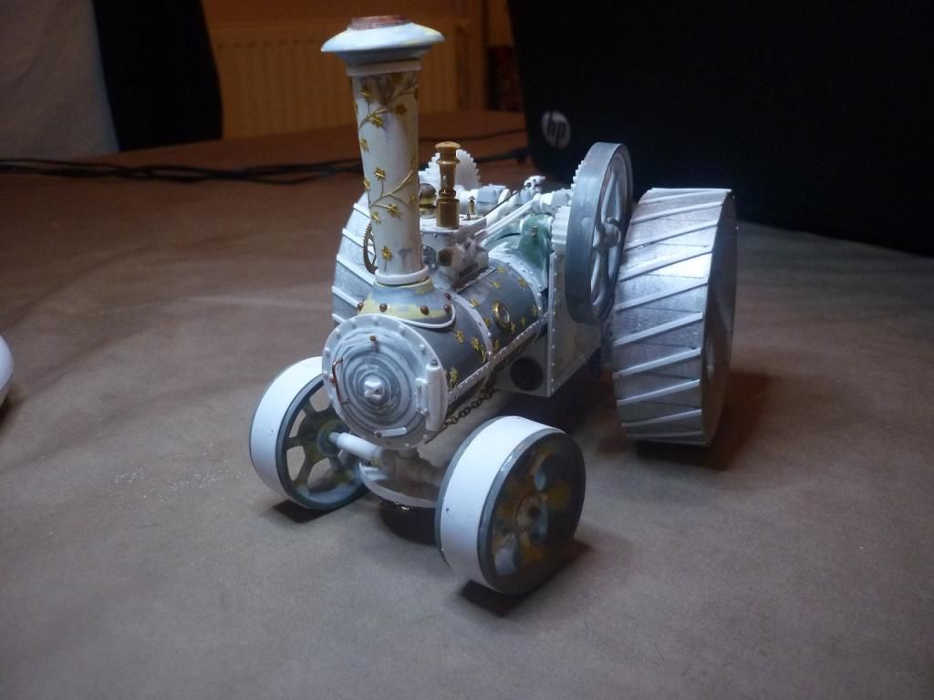

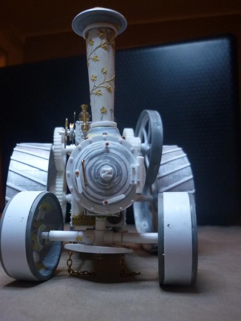

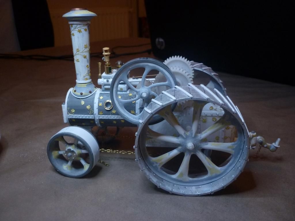

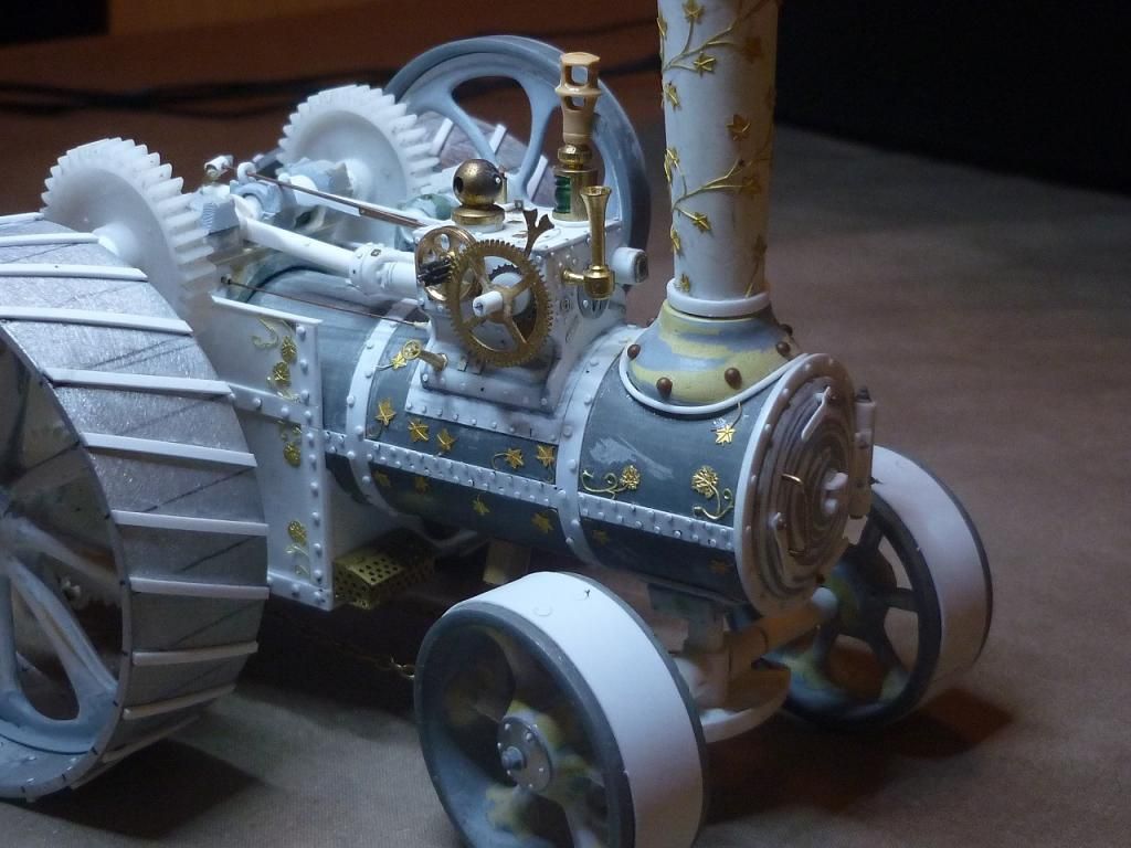

et voila!
le montage est pour ainsi dire terminé
les roues,engrenages et cheminée sont montés à blancs(d'où des positions un peu scabreuses) afin d'être peint séparément
il me restera juste deux gros écrous à coller sur les axes des roues motrices en tout dernier lieu
résultat final:
merci à tous pour m'avoir suivi dans ces laborieuses étapes de conception,montages,essais a répétitions,ponçages et masticages à gogo,mais au final beaucoup de plaisir dans la réalisation de ce kit,de la première photo sur le net qui ma fait craquer,aux premières ébauches papier pour finir par ça!
la peinture suivra,je pense attaquer plus tard,en meme temps que le poissoumarin et la remorque

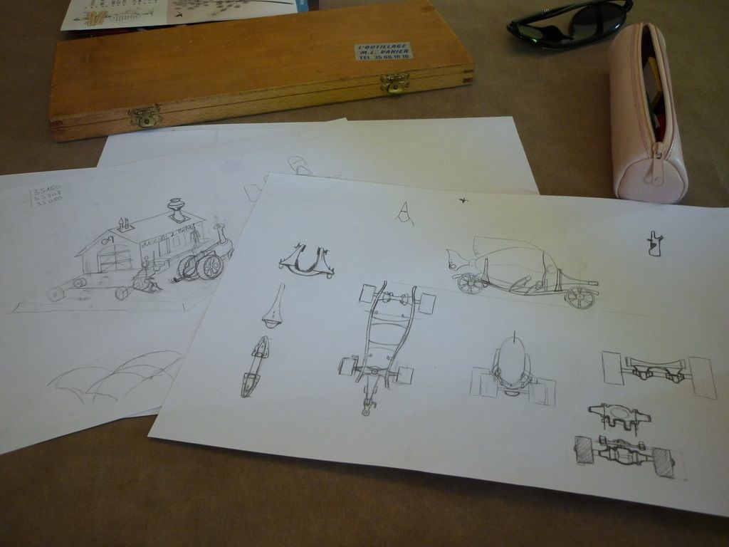

d'abords les croquis pour bien appréhender les formes:

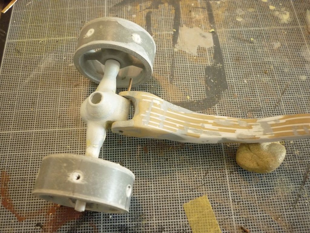

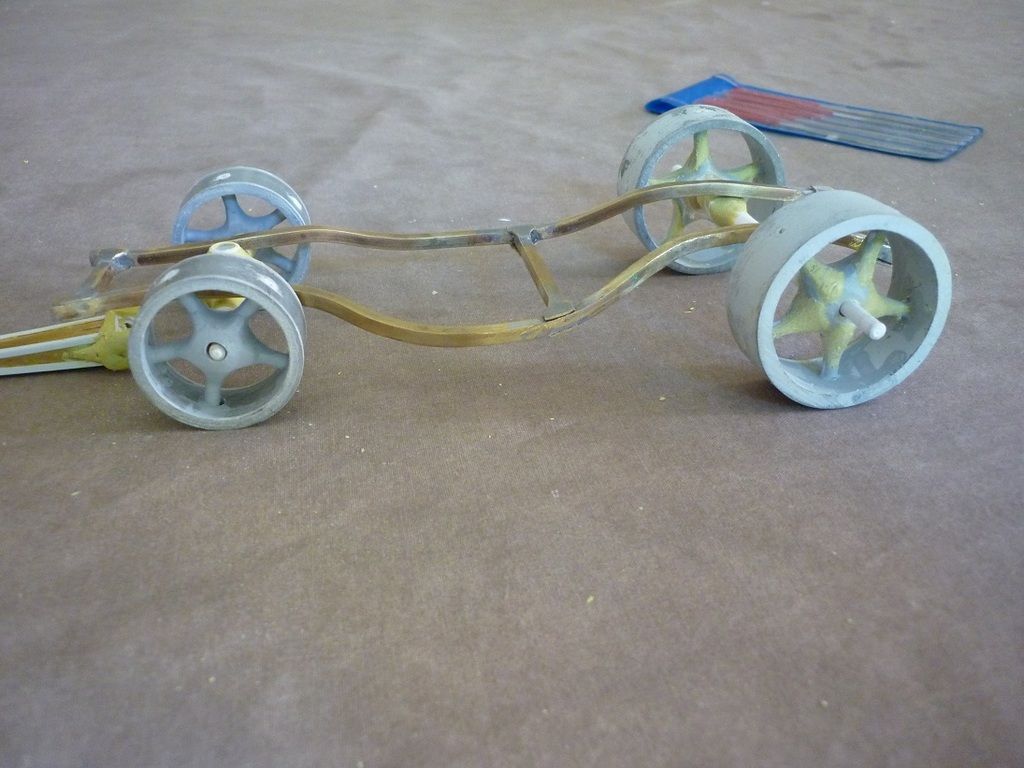

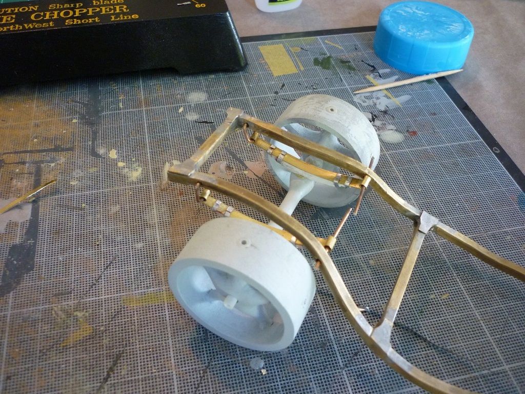

mise en forme du châssis:
les roues,j'ai utilisé la même méthode que plus haut pour le tracteur

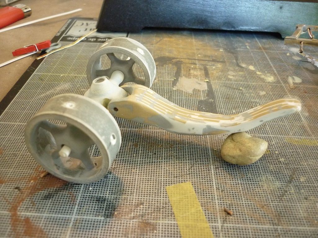

premier essais pour valider le concept,la flèche ne me plait pas

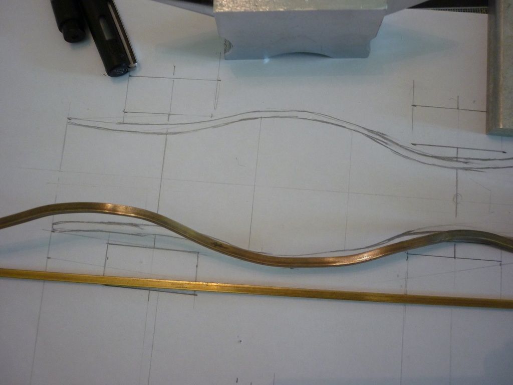

création des ressorts elliptiques de la suspension arrière:
la nouvelle fleche,qui est plus dans la ligne générale de l'engin:
voila,encore pas mal de boulot en perspective
