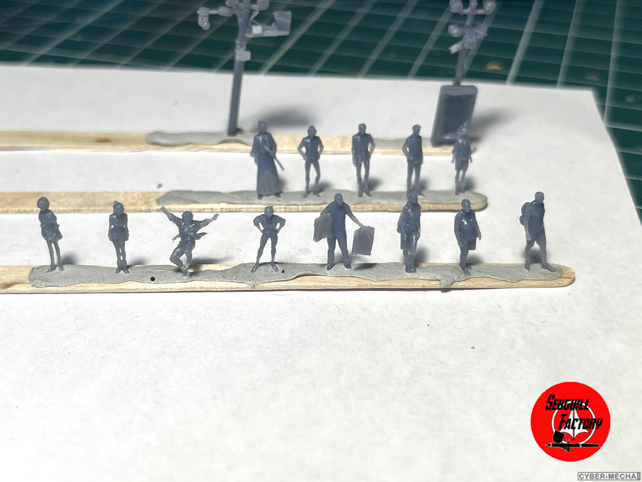

On dit souvent que la premier impression est la bonne... bah pas pour moi !
Sur 15 figurines, 10 sont sorties et seulement 5 sont à peu près potable (si je suis pas difficile)
je pense que j'ai ete trop optimiste sur les supports (pas assez et tous en "fin") j'ai donc multiplié les support et passé ceux de pousse (les premiere couche/accroche) en moyen
J'ai aussi reduis la vitesse en me calquant sur les reglage suggeré par Kren
c'est reparti pour 3h !
Je n'y pense que maintenant mais tu peux aussi agrandir l'échelle sur X et Y (aux alentours de 15%) tout en gardant le même Z pour gagner en épaisseur de matière et exacerber les contrastes. Ça fonctionne plutôt bien à cette échelle.
#152

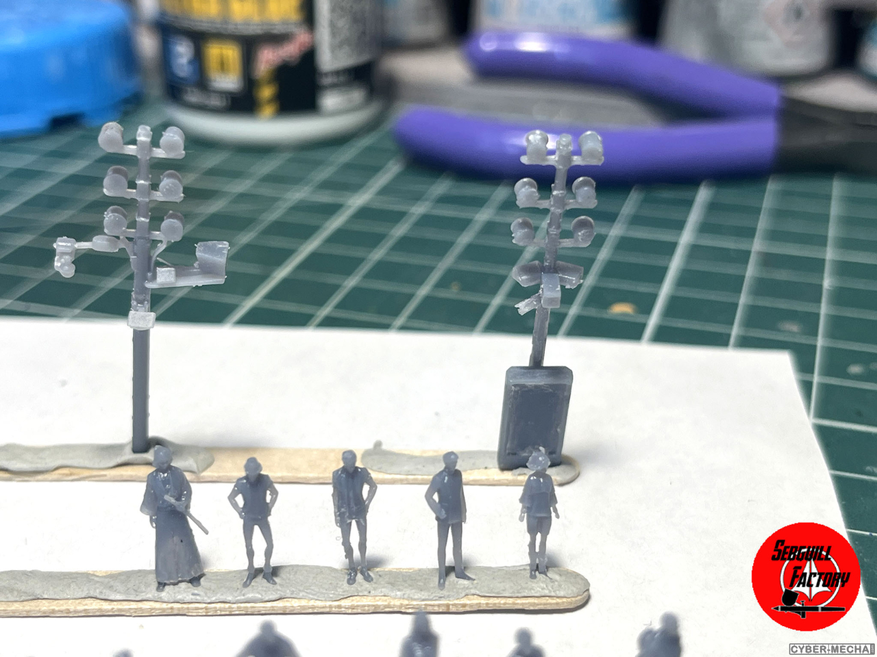

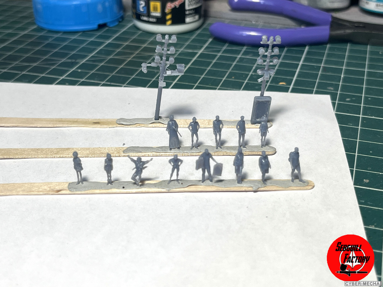

j'ai quasi fini d'imprimer les persos et les pylônes
Pour les pylônes j'ai du recoller les 12 spot 1 par 1 car l'attache était bcp trop fine
J'ai du aussi refaire les chapiteau des lampes, trop fin c'était inexploitable
J'ai 2 figurines à refaire car j'ai cassé les jambes (très fines) en ponçant
As usual je suis un poil déçu du résultat ( vu l'echelle je suis un poil trop exigant mais ca va le faire !)
