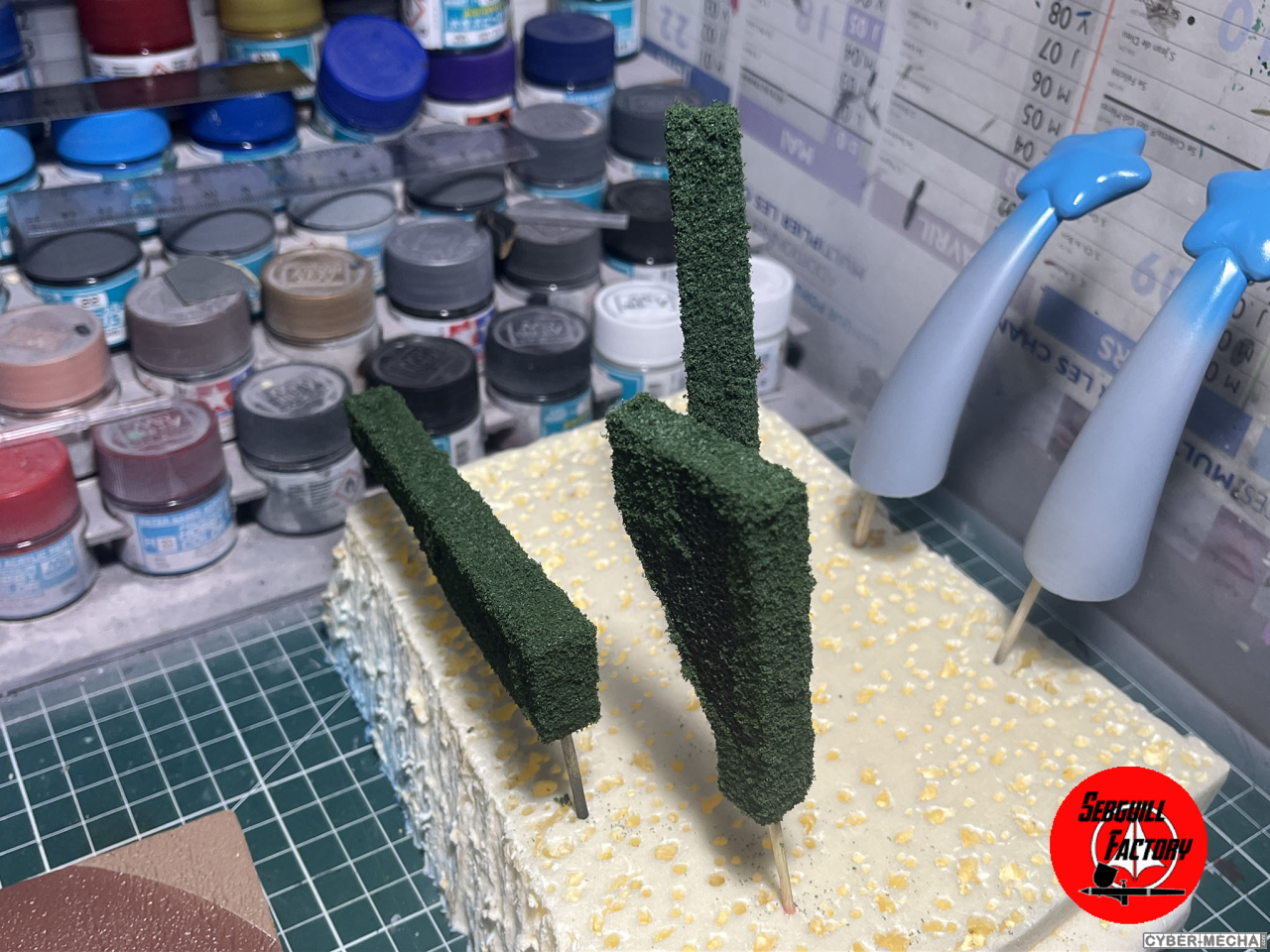

Bon sinon c'est parti avec la decoupe de ce qui sera les buissons
et test de flocage sur les mousses pour les buisson et la pelouse

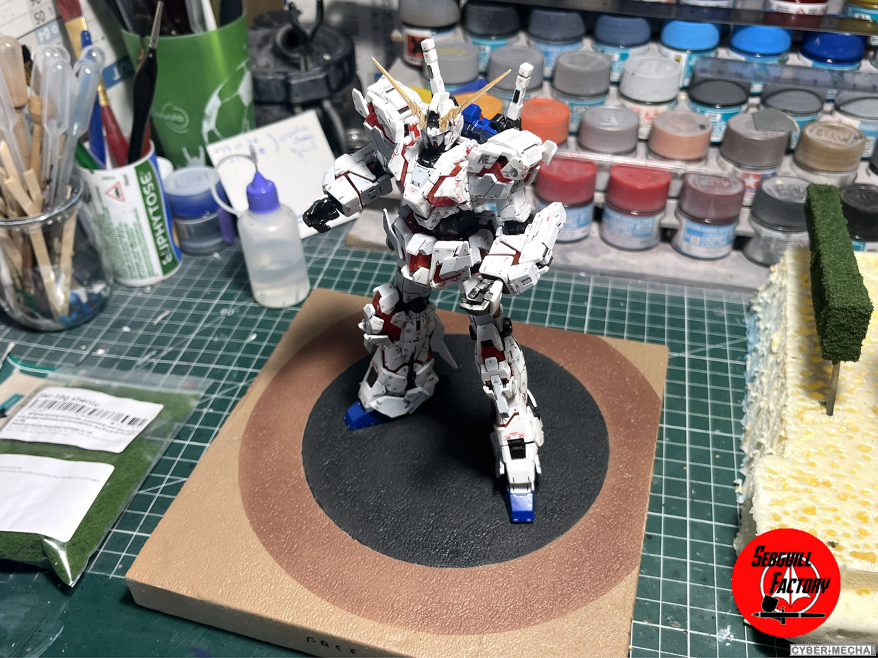

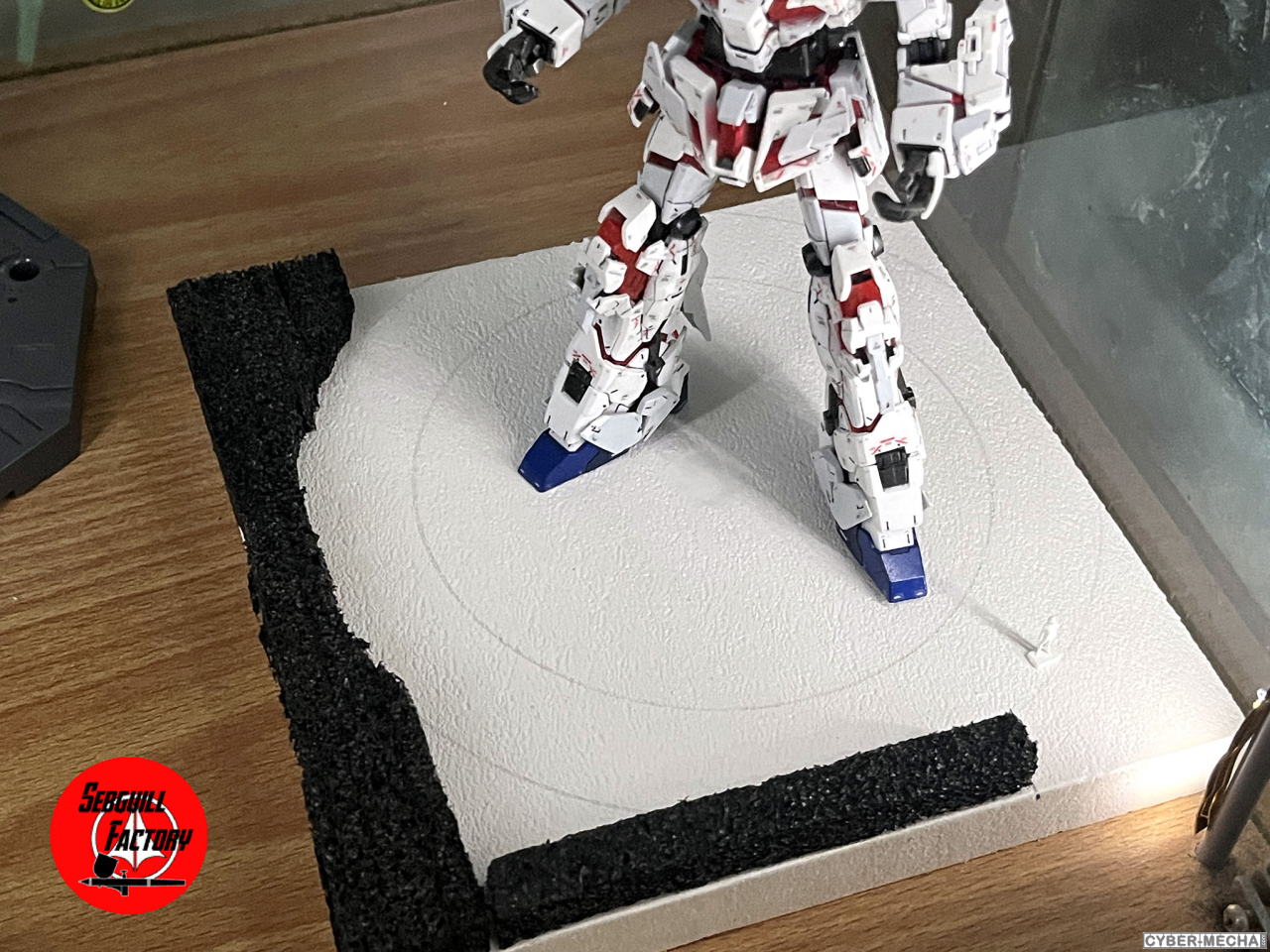

Traçage sur le bloc pour voir ce que ca donne

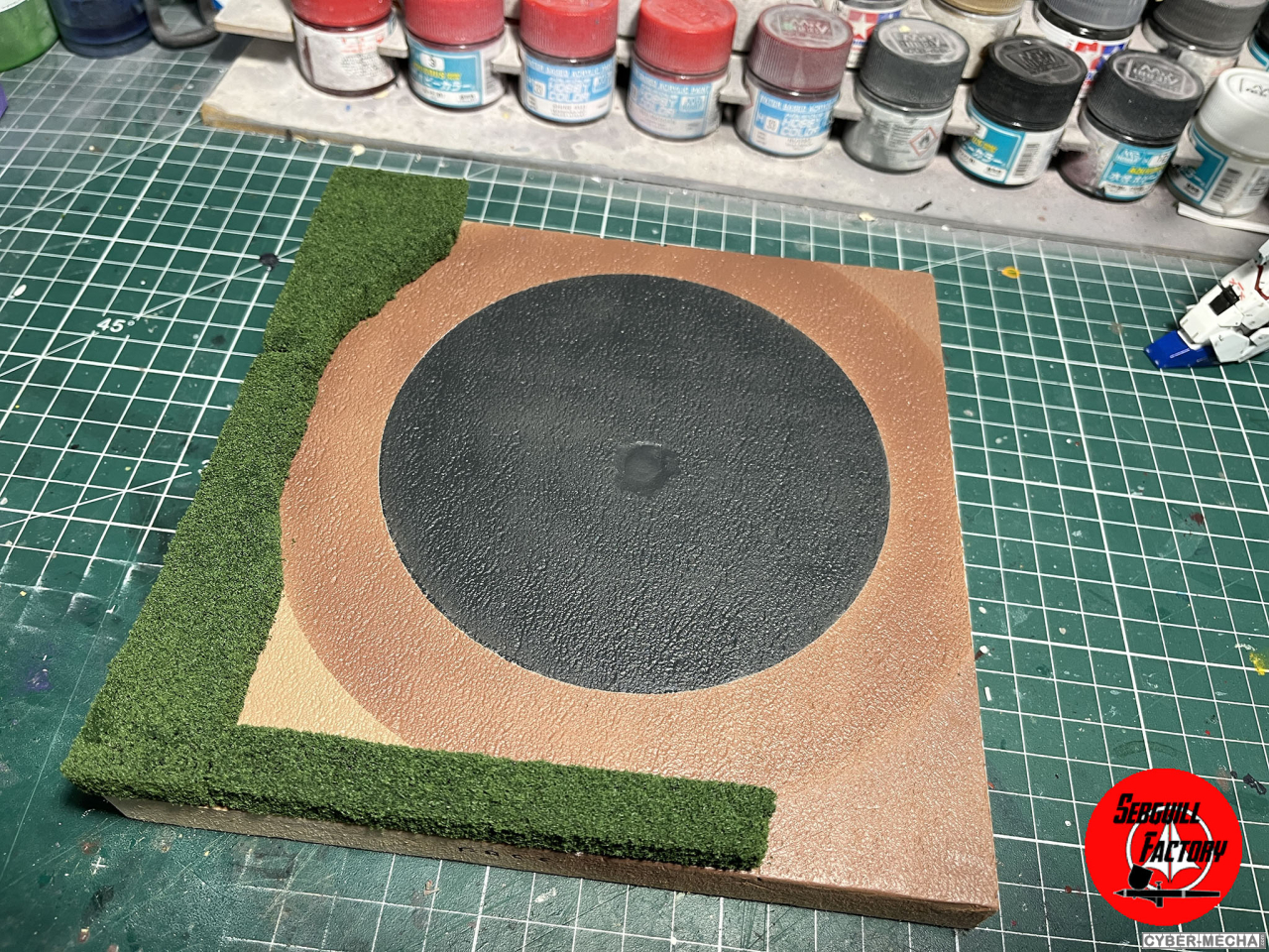

Flocage des haies

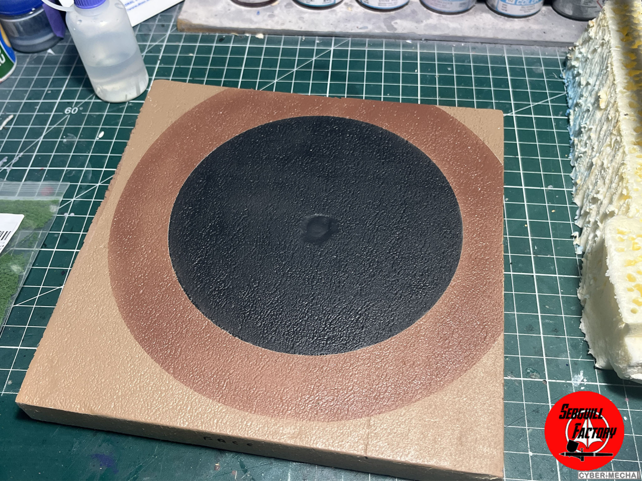

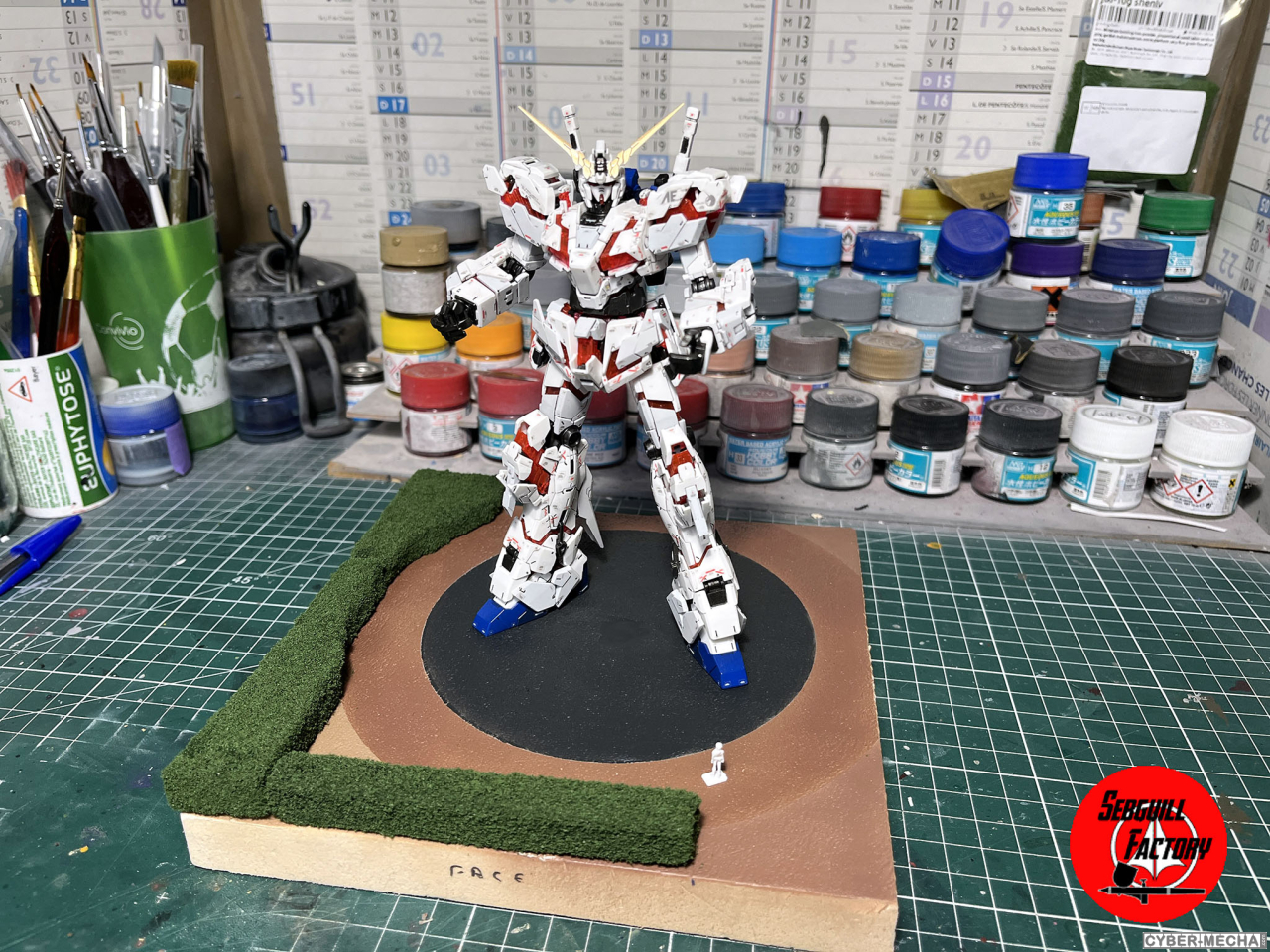

J'ai fini par écouter Marie et me prendre pour 4€ un outil de découpe circulaire et passage par la case peinture
La teinte centrale et le chemin autour me paraissent pas mal par contre la teinte extérieure est bien trop claire (c'est la première que j'ai faite) donc à reprendre
Pas évident de retrouver une teinte que j'avais fait au jugé... et en plus juste un poil plus claire
Je n'ai rectifié que les parties à droite, le petit morceau à gauche sera recouvert de flocage vert donc pas gâcher de la peinture
Reste à faire :

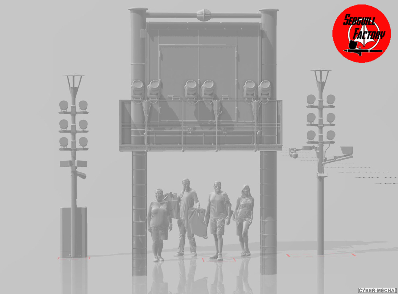

Les poteaux autour de la statue :
epingles de couture tête plate, ca devrait faire l'affaire. Reste à etre sûr du nombre (24 ou 30 suivant les comptages...). Ils doivent dépasser de 5 mm et etre espacé de 12° ou 15°... ca va etre chaud !
Les chaine : j'ai trouvé de la chaine inox de 0.5 mm. Je vais tenter de la coller aux poteaux
Les différents spots et personnages :

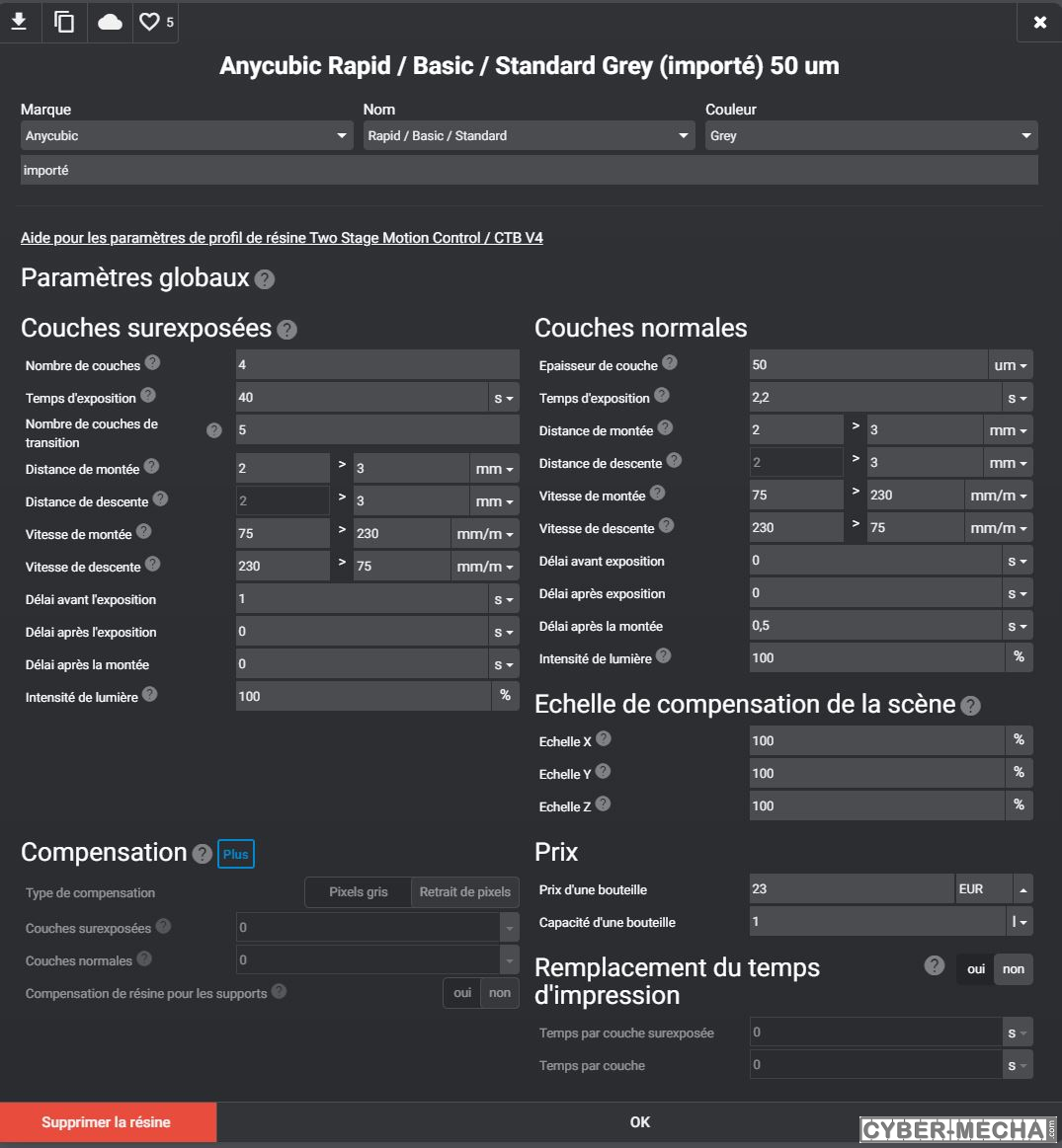

A imprimer. Je dois d'abords changer mon film PFA puis tenter le coup (apres avoir déterminer le temps d'expo pour des couche de 20 micron)
Kren si tu passe par là, voilà mes réglages pour 50 micron, si tu as une suggestion :

Voici mes réglages testés sur des figurines au 1/72 soit 22mm; le rendu est impeccable.
Attention, c'est pour de la résine Elegoo ABS Like V3 donc le temps d'expo est un peu plus long que pour de la résine standard. Hypothèse: essayer avec 1,7s.
Ma vitesse en première phase de montée est de 35mm/min pour limiter l'effort sur les supports lors du décollement du FEP. Ce qui me permet d'avoir certains supports avec une pointe de 0.14 sur les plus petites zones. Sinon, pointes supports taille maximales possible suivant l'emplacement: de 0.3 à 0.6.
Tiens tu aborde un sujet que je ne maitrise pas des masses non plus : la taille des supports
Ratatarse
plus c'est gros, plus ça tient, plus ça fait des trous à boucher pour Doykim.
