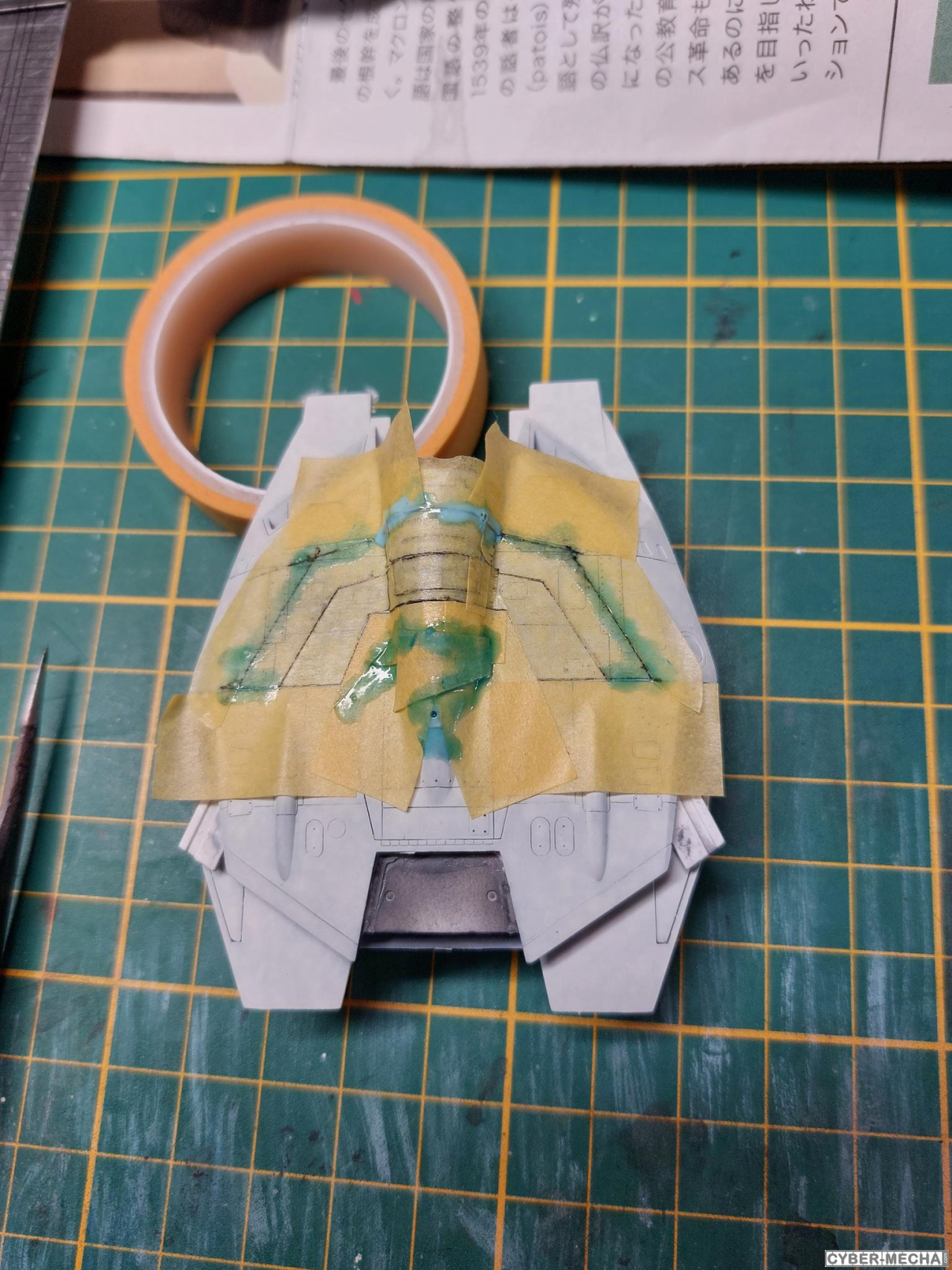

J'ai démarré ce kit fin décembre, voici quelques étapes du montage.
Désolé pour les images dans n'importe quel sens, je dois faire une fausse manip mais je ne vois pas laquelle (j'ai même essayé de les mettre à l'envers avant de les envoyer). Et je n'ai pas trouvé d'explications sur le sujet. JE prends si quelqu'un peut m'aider 🙏
Comme tous les vénérables kits Hasegawa, il y a des joints tout le long des bras, des jambes et des boosters du Fast Pack.
Après rebouchage à la cyano, il a fallu poncer et regraver. Et comme "il y a des gars qui regravent tous les panel lines", je me suis dit : "et pourquoi pas moi ?"
Ne pas oublier d'ouvrir les canons de la tête. Le genre de truc que j'oublie facilement.
L'incontournable ligne de moulage sur la verrière. Poncée à l'eau aux grains fins puis polie au compound tamiya
Sur le nez, les ajustements sont à la rue. La verrière est trop courte, rectifiée à la CP (par chance, je l'avais vu dans une vidéo peu de temps avant). Et une belle marche à combler le long du joint.
On passe au cockpit. C'est un kit DYRL mais le pilote a une combinaison série télé. N'ayant ni le talent, ni le courage pour le convertir, vous me pardonnerez cette erreur de continuité.
Le décal du tableau de bord ne sont pas si mal mais un peu terne, donc je l'ai peint à la main.
Rien pour les consoles latérales qui sont désespérément lisses. Un bout de décal de récup retouché au pinceau fait l'affaire.

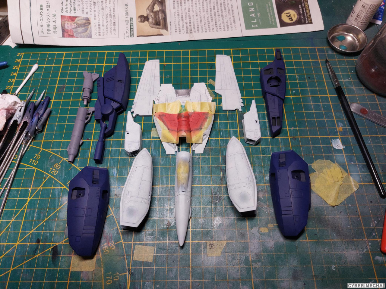

Pour la peinture, je commence par une sous-couche arc-en-ciel. J'ai utilisé un primer gris puis des taches fluo. Les fluos Game Color sont super transparents, ça risque d'être très discret à la fin. Mais on est là pour tester des trucs.
Je commence enquite par les strike parts, façon black basing. J'étais parti sur un bleu profond... trop profond pour ma couche de base grise. Je me retrouve avec les lignes de structure plus claires que le reste.
Après quelques essais, on décape tout ça et on repart sur un primer noir.
Il y a des années, j'avais vu un gars faire son mottling à travers une éponge grattante. C'était avant que AK of Mig ne se mette à vendre des stencils en métal. J'avais acheté des éponges qui dormaient dans mon stock jusqu'à cette semaine. Le test n'est pas concluant (pas de photo, désolé) : il faut désépaissir l'éponge, tirer dessus pour écarter les fibres et l'éponge retient finalement beaucoup de peinture. C'est assez résistant, l'éponge s'arrache, peut-être pas la patience de la préparer correctement.
Donc on fera le mottling à l'ancienne, pour ça j'ai la patience. Mélange 50% midnight blue  + 25% blanc + 25% medium transparent, pulvérisé à basse pression très près de la surface. J'utilise des acryliques Stardust Pro depuis peu.

J'ai bien avancé à mon train de sénateur habituel. D'abord 2-3 séances insatisfaisantes où je me suis entêté avec un blanc cassé vallejo certainement trop vieux (ou je sais plus diluer) qui sortait par à coups. Avant de me décider enfin à changer de peinture. Comme auparavant, j'ajoute du medium pour garder de la transparence (et limiter les catastrophes)
Sinon, "l'école espagnole" fait aussi des pré-ombrages colorés, par exemple ici. J'ai même vu la technique en feuilletant le récent FAQ Aircraft 2
