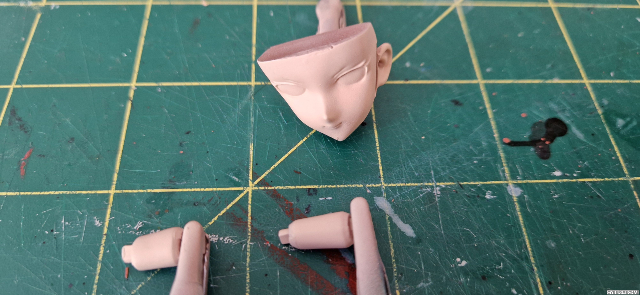

On attaque Bras + Tête qui devraient aller plus vite.
Sous-couche après ponçage, dégraissage.
Bluffé par la qualité des détails et de la gravure:

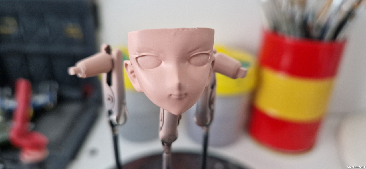

Le visage + poignets:
1ere couche de chair sombre puis chair medium en appuyant sur les reliefs du visage

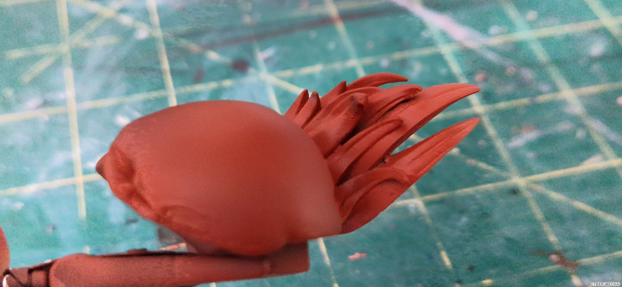

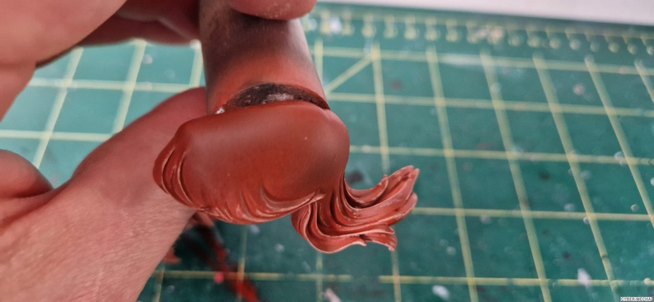

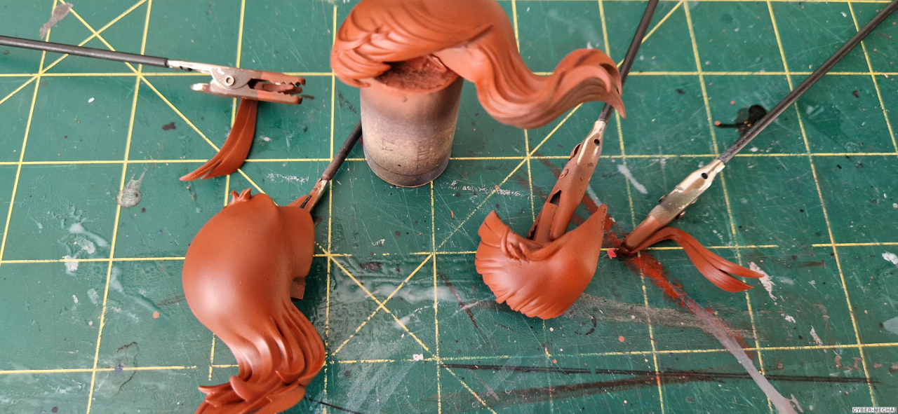

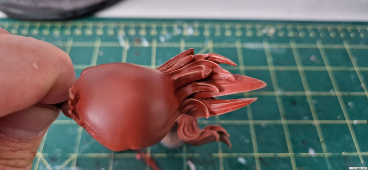

Les cheveux :
Base Mahogamy mais sur le noir j'ai perdu l'aspect Rougeatre du mahogamy, donc passage d'une couche 70/30 Mahogamy + Chair medium uniquement sur le dessus, le dessous reste en mahogamy. On se rapproche plsu de la couleur idéale avec des reflets sombres selon la lulmière

Fort bien, tu as une technique qui est peut être pas mal pour le visage et la chevelure, c'est la lumière zénithale qui consiste à éclaircir ta figurine en pulvérisant une couleur plus claire par dessus pour accentuer les ombres et lumières naturelles  :)
Si tu veux obtenir quelque chose proche de ceci avec notamment l'ombre de la frange sur le visage et le dessus de la chevelure plus claire comme sur l'illustration de départ, par exemple:
Mais tu peux aussi souligner les arrêtes des mèches de cheveux avec un dry brush plus clair afin de rajouter du volume comme je t'avais conseillé pour la combinaison  :)

Hello, yes, l'avantage c'est que les bras sont en version tendus donc pas d'ombre porté sur le visage :)
il va bien y avoir un dry clair sur les arrêtes des mèches

Avancement avec le traitement du visage, des Cheveux et les métalliques.
Le visage et les poignets:
Dégradé de chair moyen et chair de base
Il faut que je repasse un voile de chair de base car je suis un peu plus rosé que la poitrine, l'idée étant quand même de ne pas avoir trop d'écarts

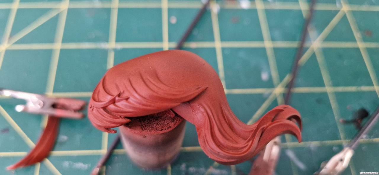

Les cheveux :
Dégradé sur les méches avec du chair moyen pur

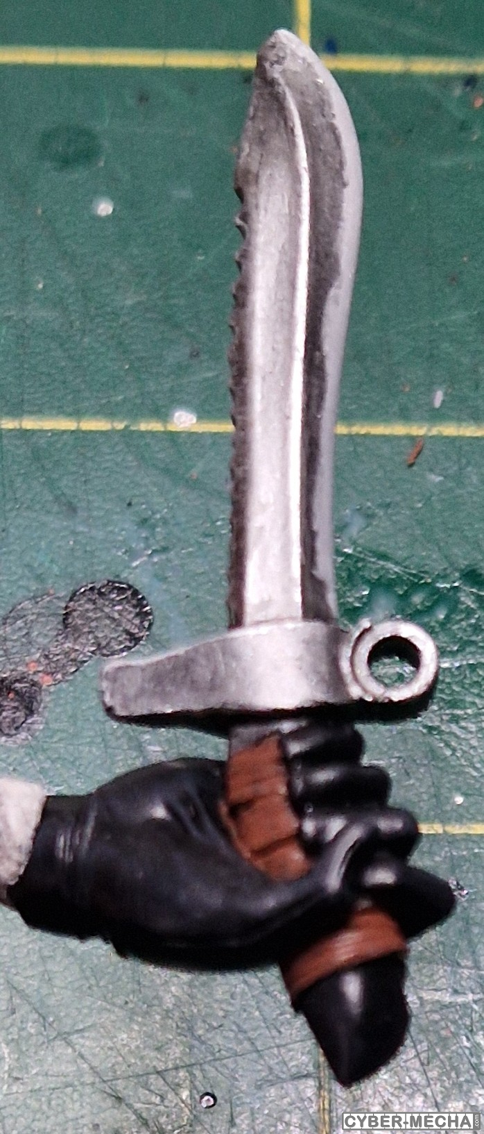

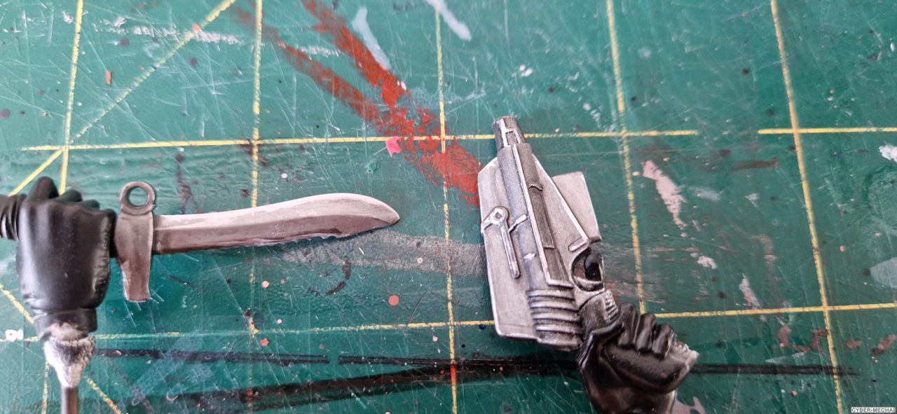

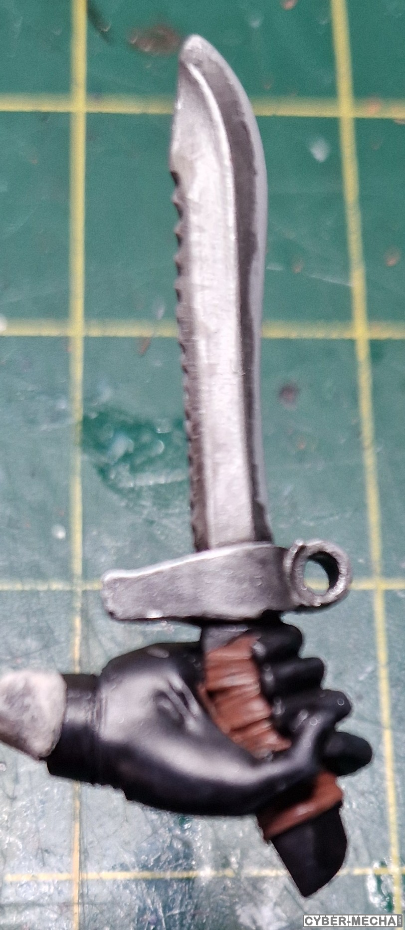

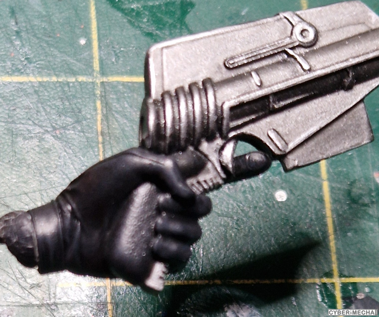

Les 2 armes :
Base acier pour le couteau, Gun Metal pour le pistolet avec le chargeur en acier
On garde la poignée du pistolet en noir
Il y a des bandelettes sur le manche du couteau à travailler en marron

  • Cheveux : Dry 50/50 Chair moyen + light Brown, filtre Mahogamy pour revenir dans un brun plus prononcé puis vernissage

  • Fin des métaliques et travail sur les poignets
  • Ajustement visage
  • Suite du Travail sur les cheveux
Fin des métaliques et des poignets :
  • Num Oil (que j'ai pu trouver en vacances :))
  • Lining Alu
  • Poignet du couteau en marron
  • Dry Gris Allemand sur les gants et crosse du pistolet
  • Pas toujours évident sur les photos

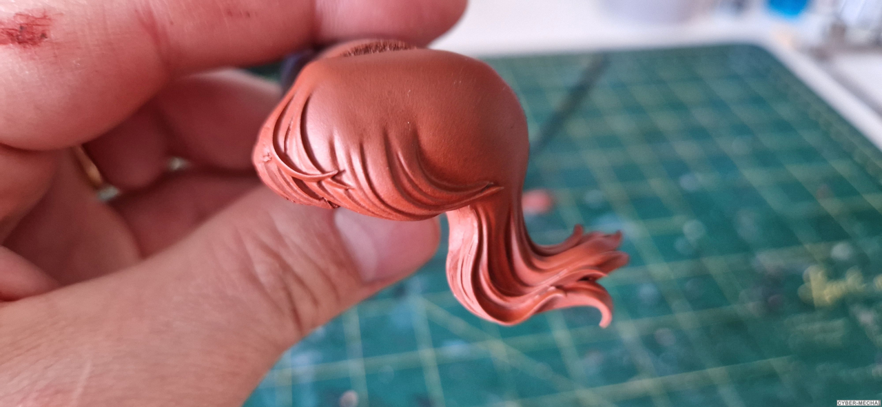

Travail sur les cheveux:
Gros sujet du moment avec :
Filtre mahogamy pour revenir dans les teintes plus brun et conserver les dégradés plus clairs sur les mèches, très dilué à l'aéro
Pas évident mais ça rend très bien en rais, pas facile de voir les dégradé sur les photos.
Puis dry/Lining sur les mèches avec un mélange Chair Moyen / light Brown 50/50 sur les arrêtes et pointes de mèches.

j'ai une réserve sur le traitement du pistolet que je trouve trop "vieillot" avec ce traitement par rapport au reste du kit...les armures sont brillantes et étincelantes, pourquoi elle aurait un gun tout gris métallique old school???après je ne connais pas l'OAV, l'est gun sont peut être comme ça dans la série...C'est du détail je chipote!
hate de voir la suite!
Pour les flingues c'est une question de gout/interprétation, généralement chez Warhammer ils font un léger dry brush argent sur le Num oil qui marque les creux mais qui à tendance a assombrir la base métal, ceci dit tu peux pulvériser un peu de chrome dessus si tu les trouve trop ternes.
Pour les cheveux tu peux déposer une goutte de Num oil dans le creux des mèches et faire une petite pulvérisation zénithale juste au dessus de la chevelure avec un marron plus clair pour faire comme l'illustration postée plus haut, mais là c'est encore une question de gout  :)
