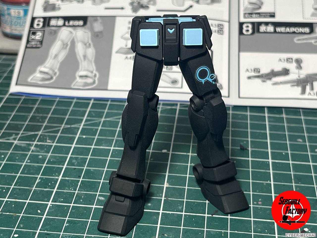

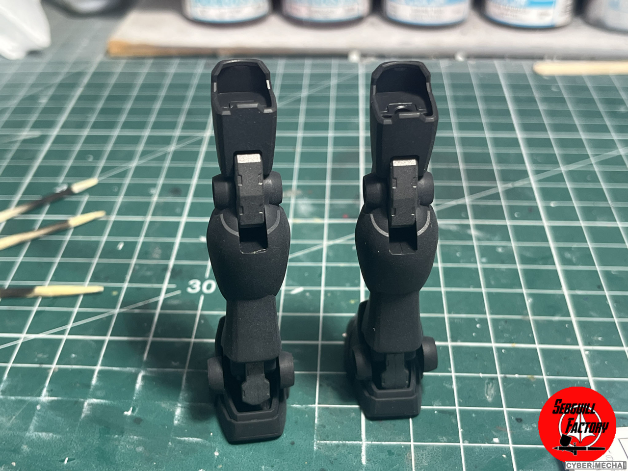

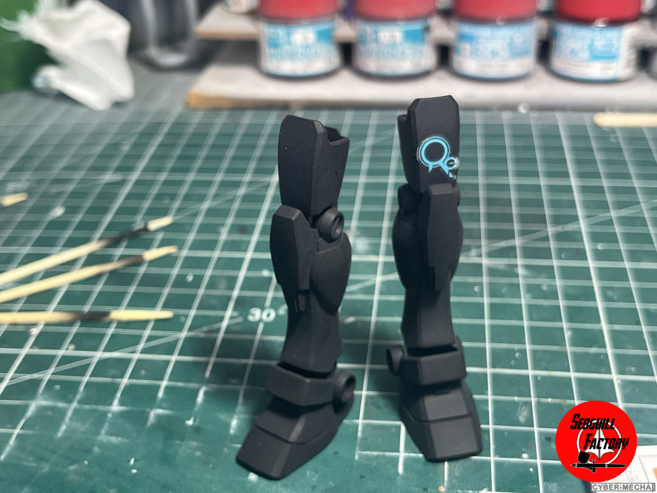

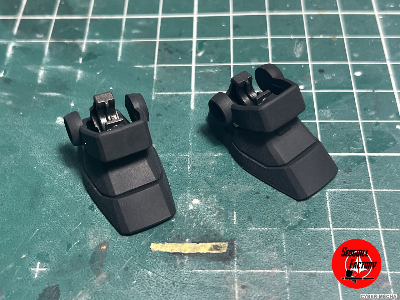

Seul 2 ligne de collage sont visibles : les tibias et le fusils
Mais un bon collage et un poncage à 1000 et il n'y a plus rien en ce qui concerne les jambes (pas eu a sortir la putty)
Il faut y aller molo sur le ponçage, ca part très vite (du coup j'utilise du 800 et du 1200) et utiliser de l'eau car la poussière est très statique

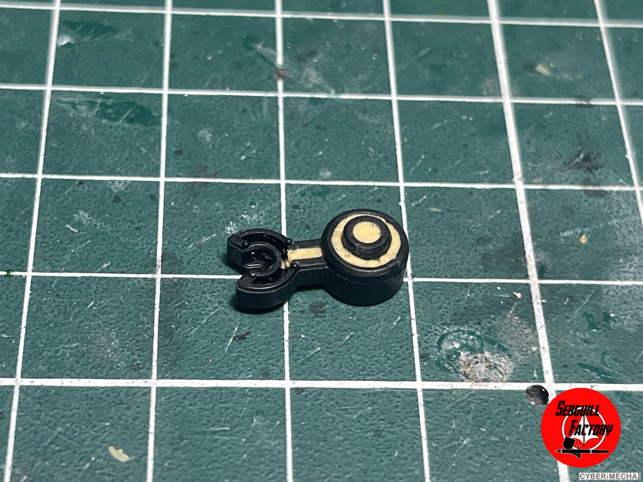

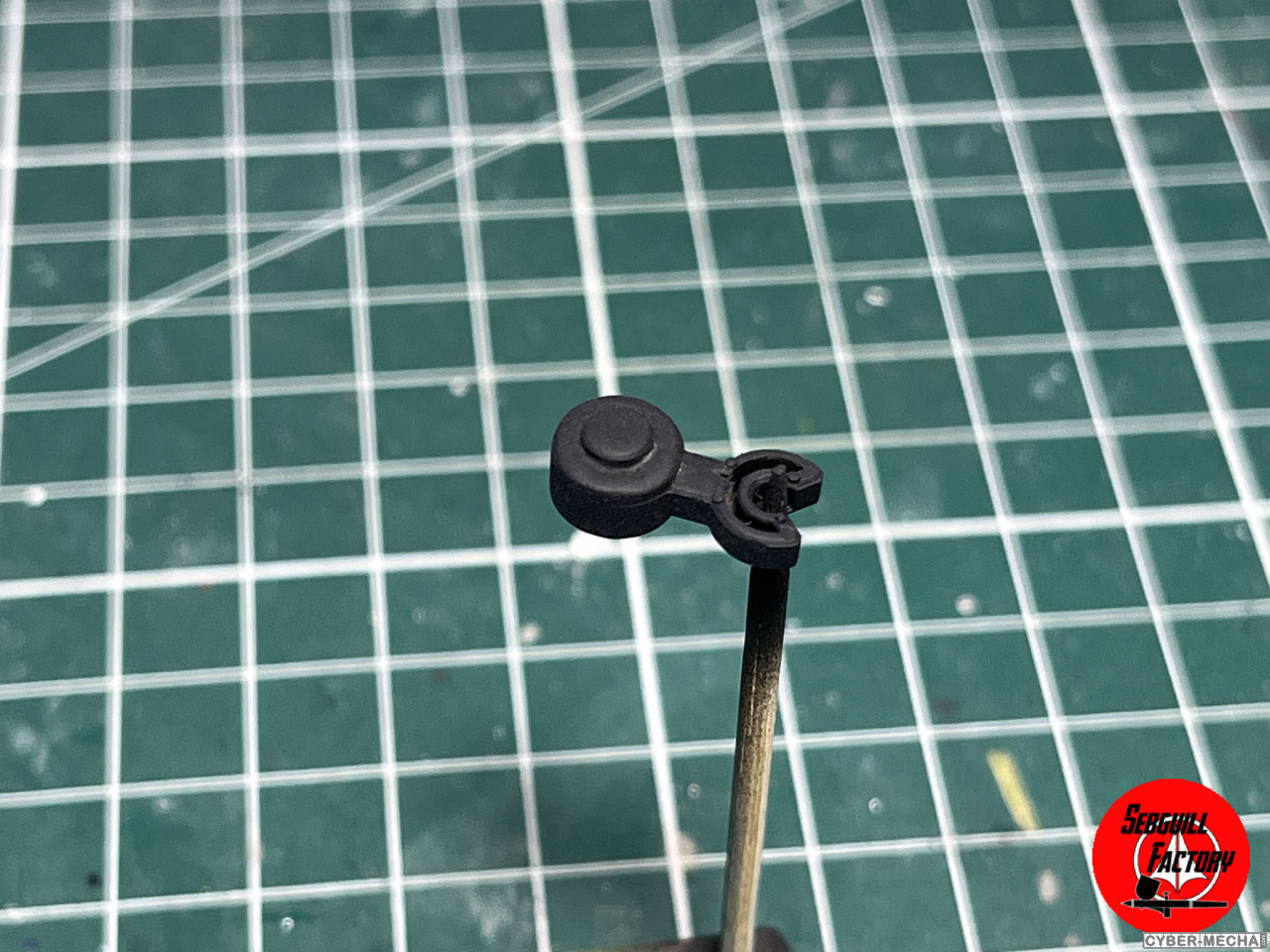

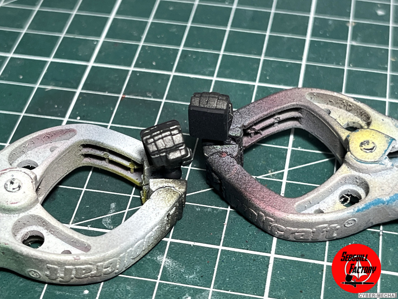

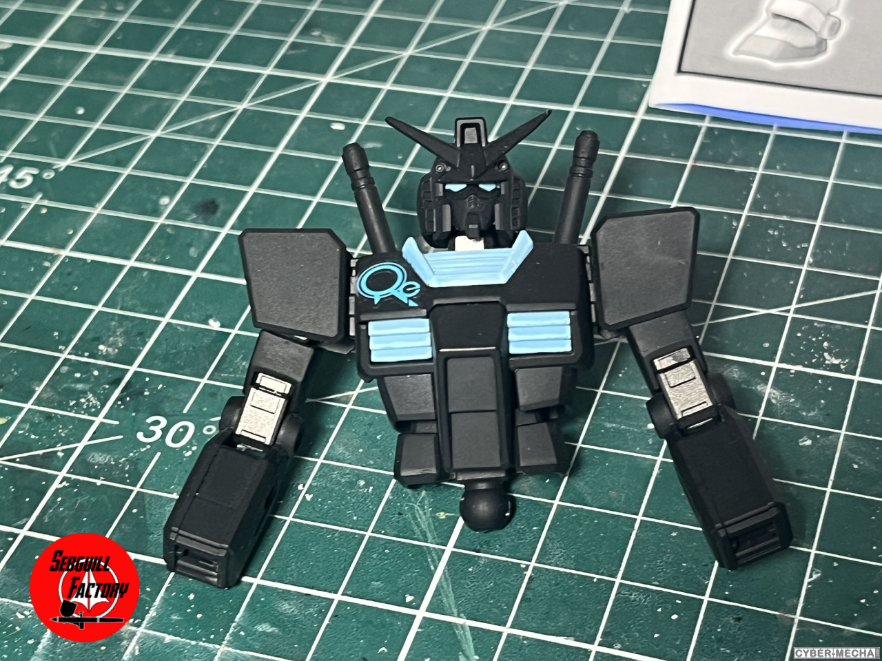

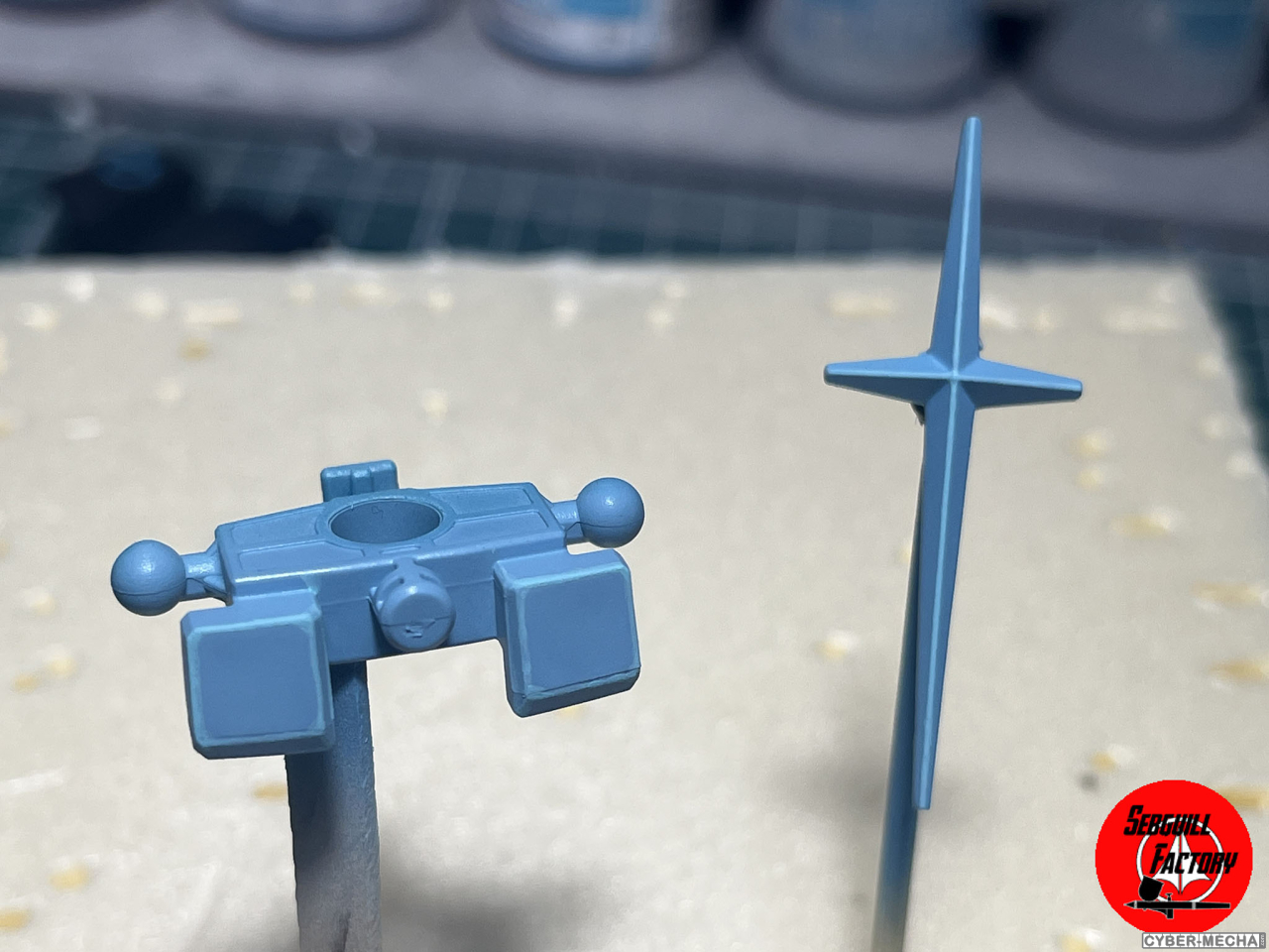

Petit essais : je vais peintre les articulations du coude et des genoux en acier... je les vernirai peut être en mat
Idem pour les partie bleue, je ne sais pas si je les laisse en satiné ou si je verni en mat.

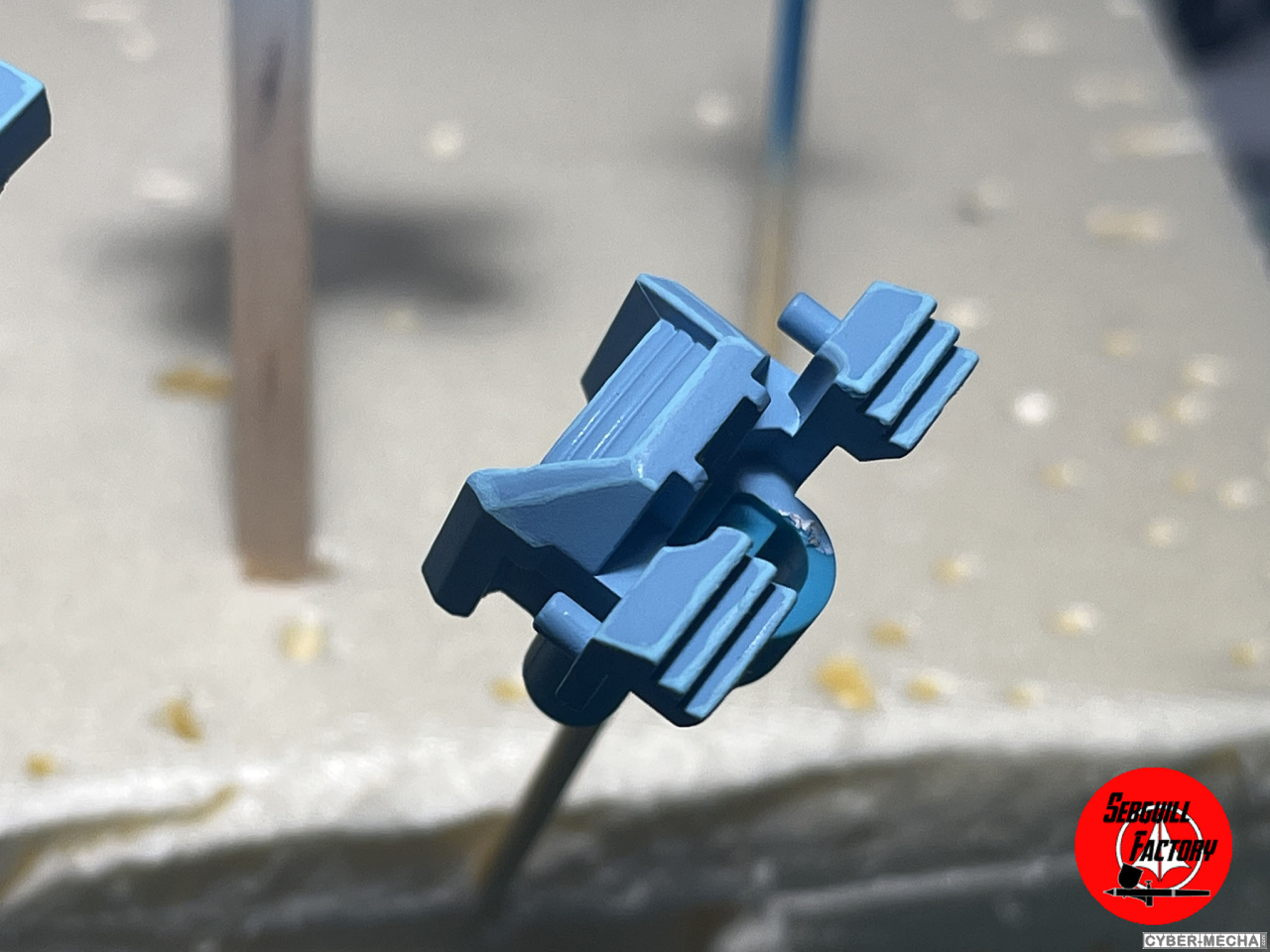

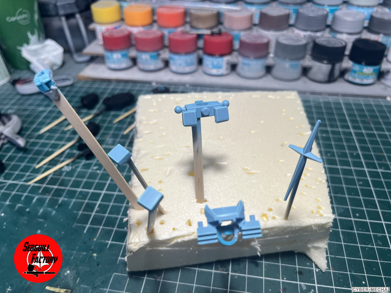

Ce que je compte essayer c'est d'appliquer un ligne dans un bleu plus clair (au pinceau !) sur les arêtes

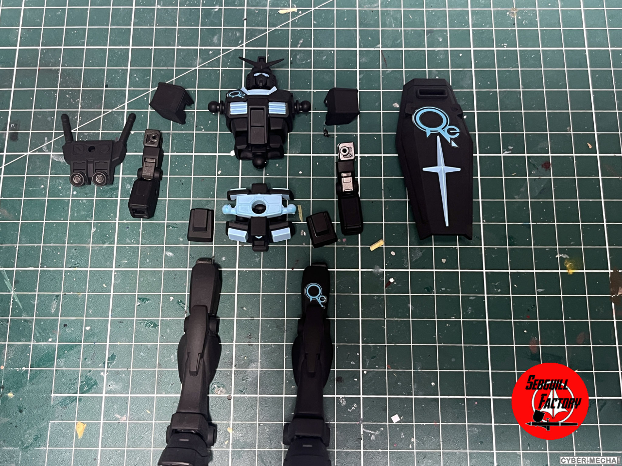

Justement, travail sur les partie bleues

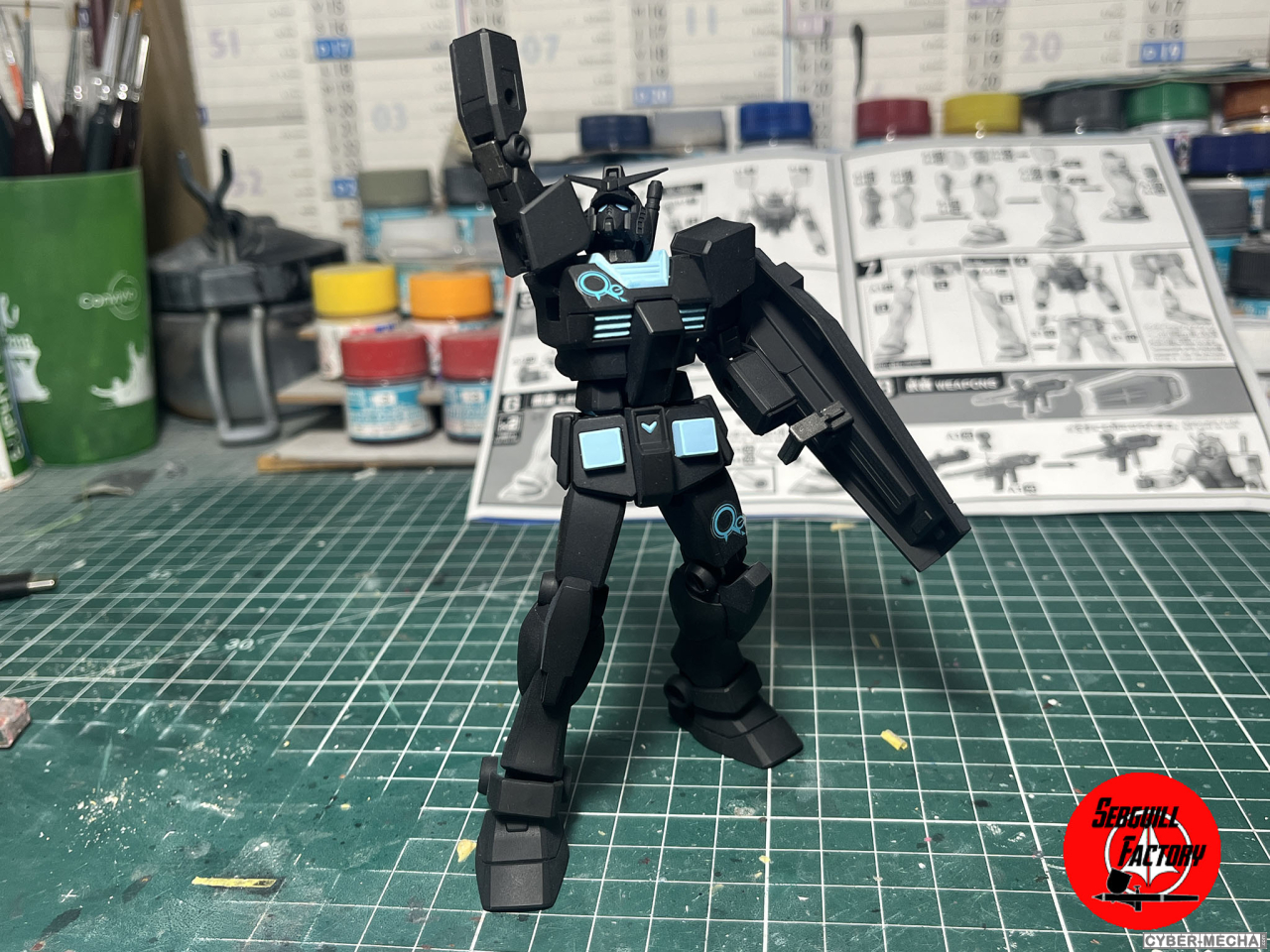

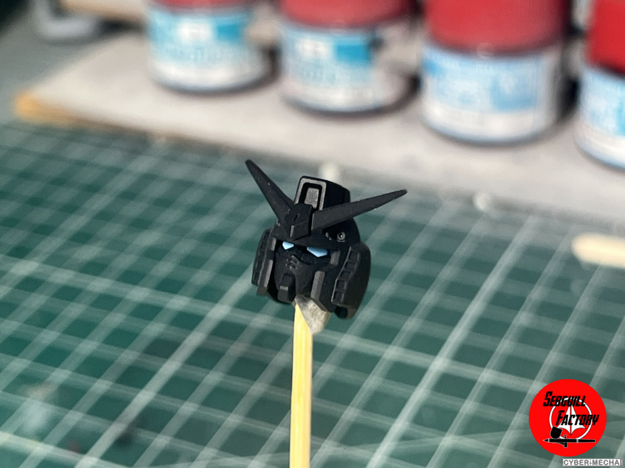

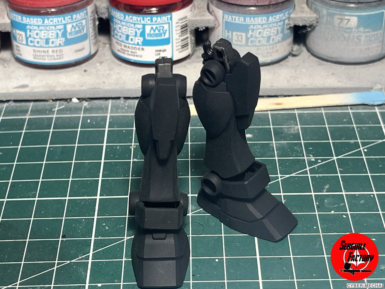

Montage des parties terminées : jambes et tête
J'aime le rendu du vernis mat sur la peinture acier
J'aime moins le sticker qui veut pas coller sur les bords !!!!

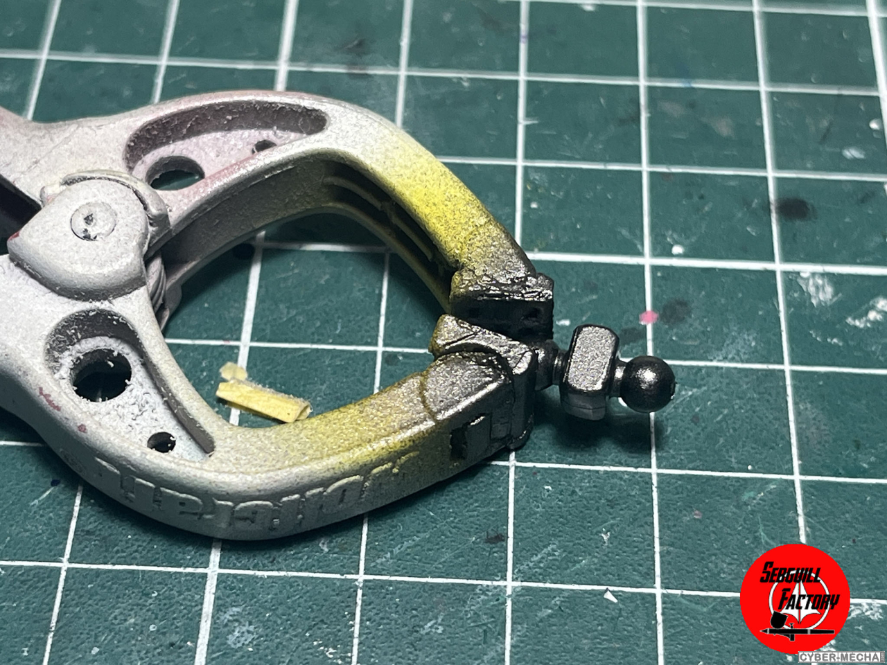

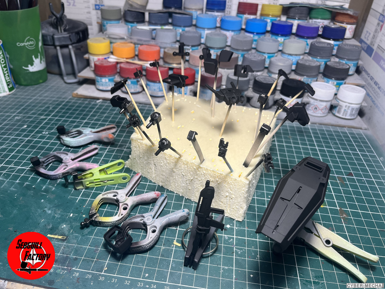

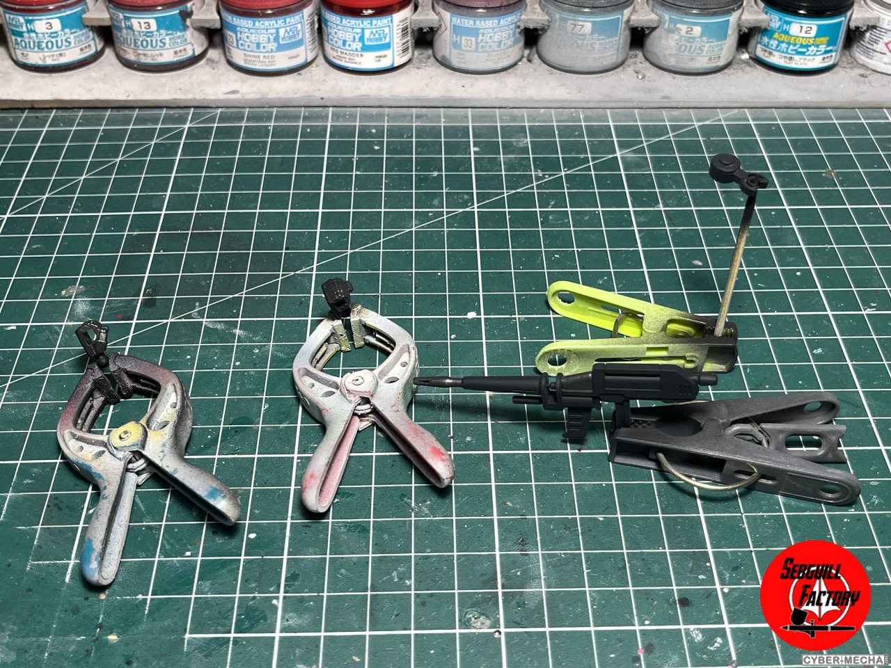

Grosse séance de peinture

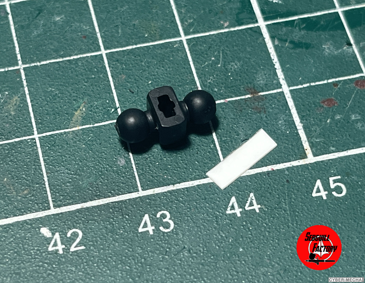

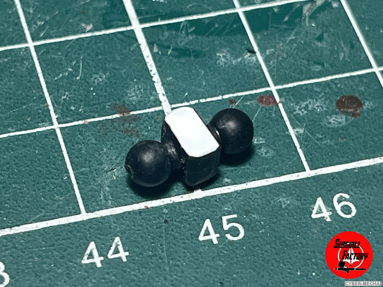

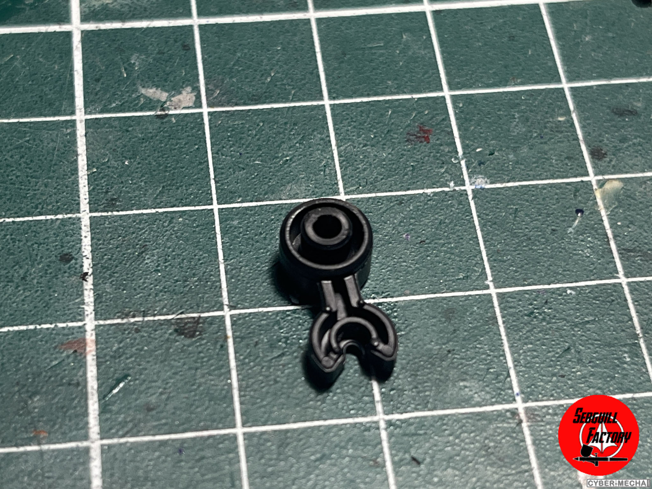

+ bidouillage pour combler les creux du cou (carte plastique)
et du viseur du blaster (pate époxy, je fignolerai surement à la putty)
Ça avance bien. :number1:
Je verrais bien un petit linning gris clair sur le noir, comme tu as fait sur le bleu.
bonne idée mais je voudrais (comme d'hab  :evil: ) garder l'esprit d'origine le plus possible... Déjà j'hésite à faire le canon du blaster en acier mat (mais tout noir c'est trop "plat"... comme le robot tu vas me dire  :pan:     :mdr: )
Mais je garde l'idée au cas où
Derniere ligne droite :
Finition du viseur, des mains et du beam rifle
Et en attendant que le vernis sèche sur cette derniere je ne resiste pas à monter ce qui est fini
J'avais oublié de prendre en photo les booster du backpack que j'ai repeins en acier aussi... pas grave

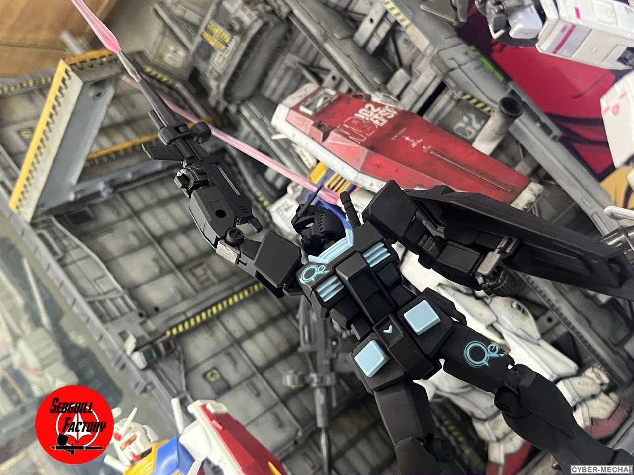

Allez choix de la pose (iconique même si dans l'anime normalement il n'y a plus ni tête ni bras gauche à ce moment)
Pour un "entry grade" il est quand même tres mobile !
Ajout d'un effet sur le flingue et direction la vitrine
