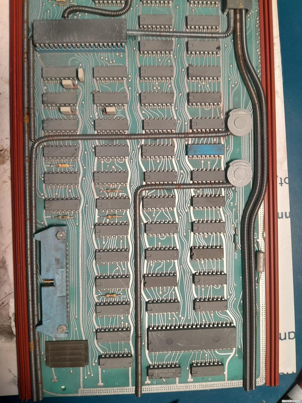

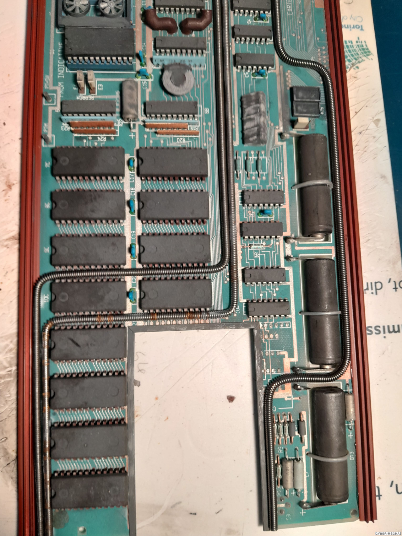

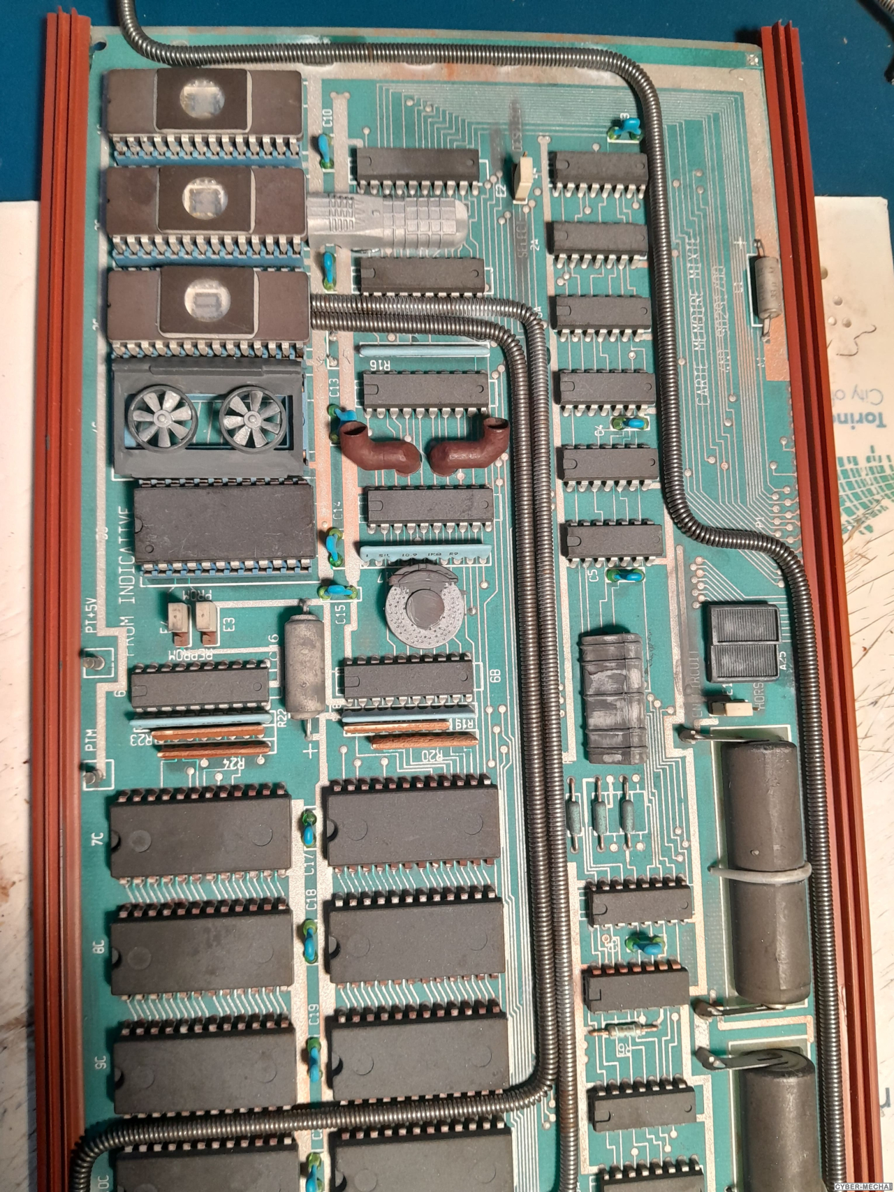

Les cartes informatiques des années 80: je les ai sablées au boulot pour casser le coté vert-brillant et effacer les marquages sur les puces. ça a aussi facilité la peinture .
J'ai rajouté les canalisations genre gaine de frein de vélo, en vrai c'était des "tringles" à rideau d'une vielle caravane. Pour quelles gardent la forme je les ai fourrées avec une baguette d'acier avant de les former. elles sont collées à la cyano et sécurisées avec des petits pontets en fil de fer.
J'ai découpé la porte et rajouté quelques pièces dans les zones trop vides, plusieurs jus noirs/rouille et des trainées à la Bilal...

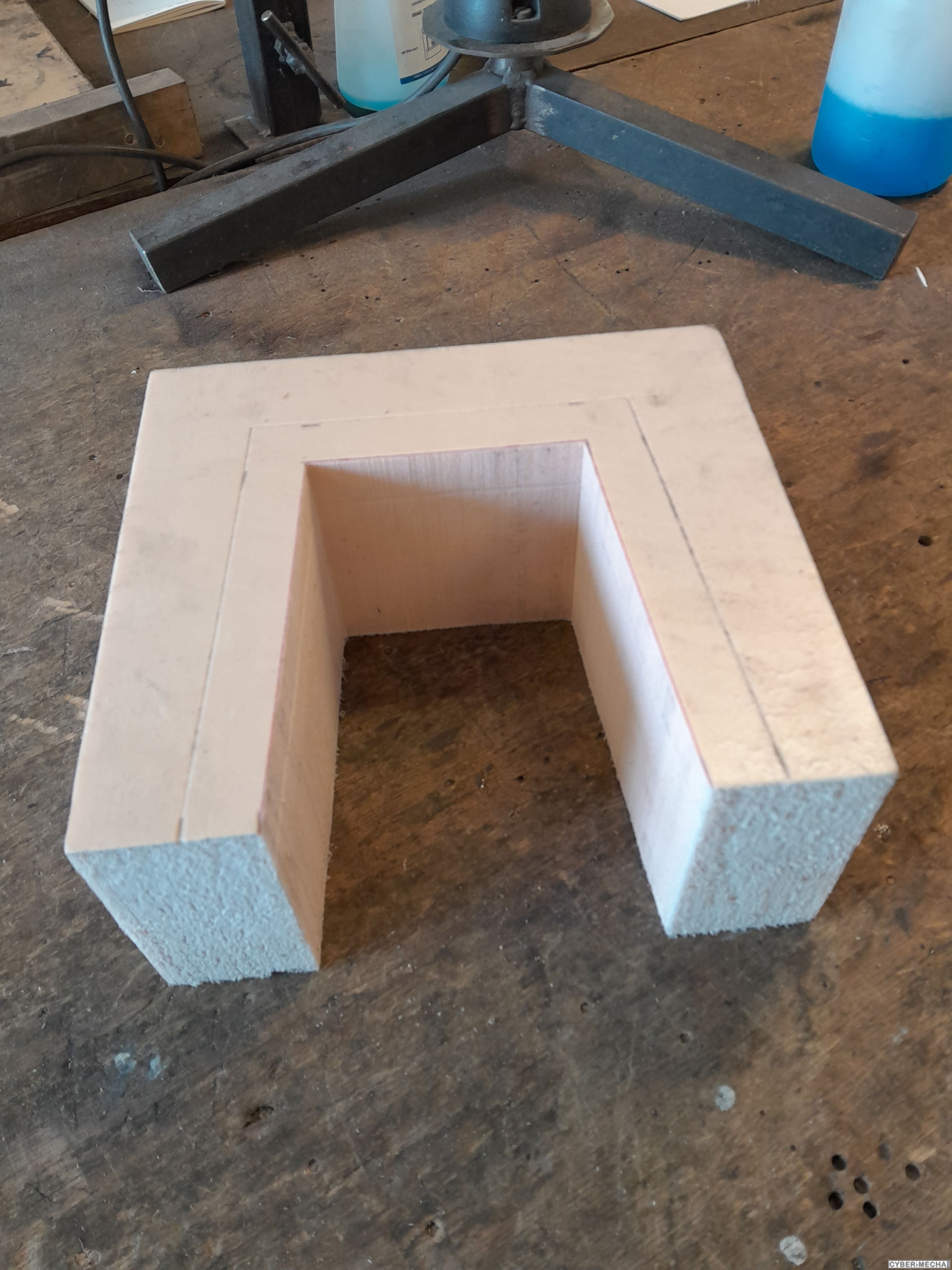

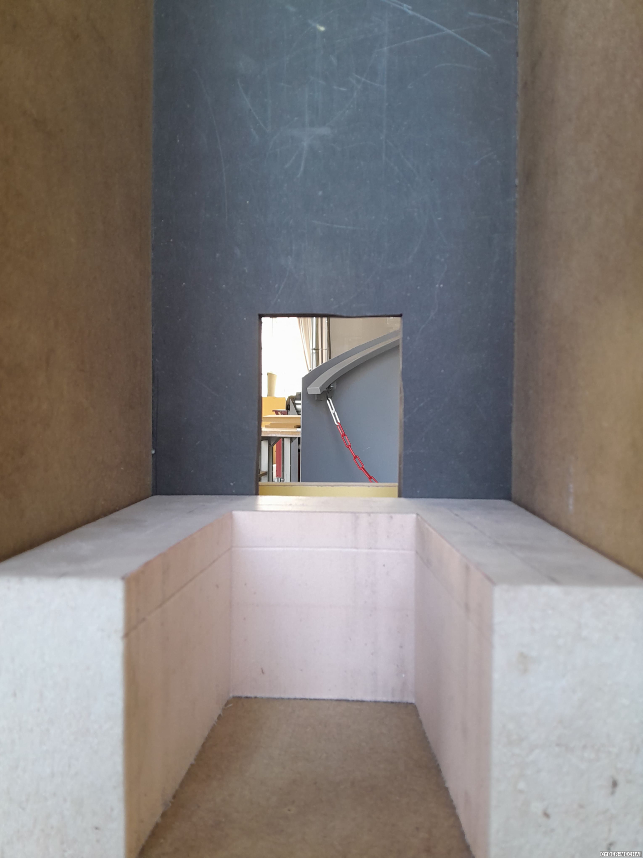

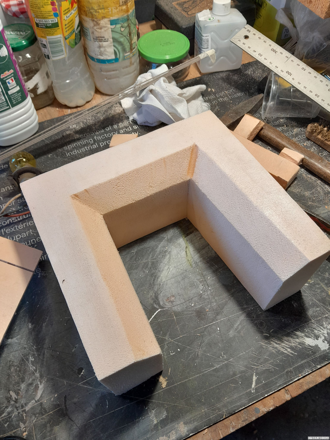

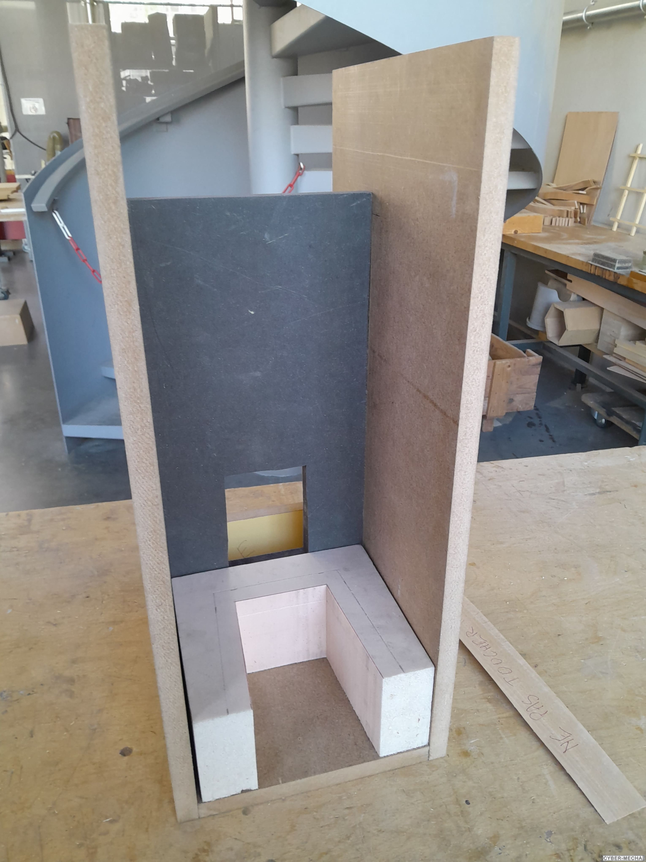

Là la boite elle même, avec juste le bloc de mousse de la fosse (c'est l'atelier de mon école : matériaux et outillage à volonté...)

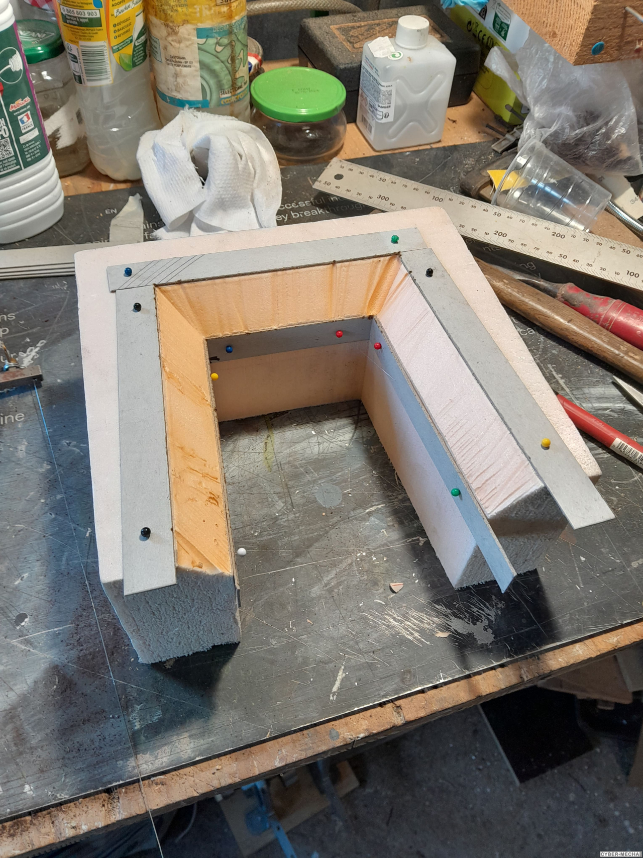

Le bloc de mousse et la découpe au fil chaud avec des guide en cartons punaisés sur la mousse.

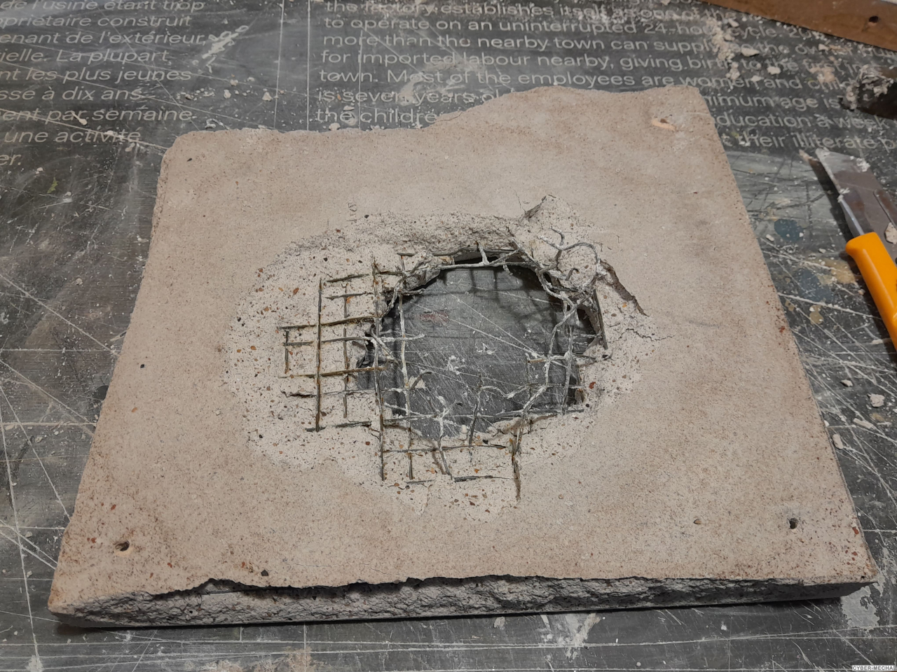

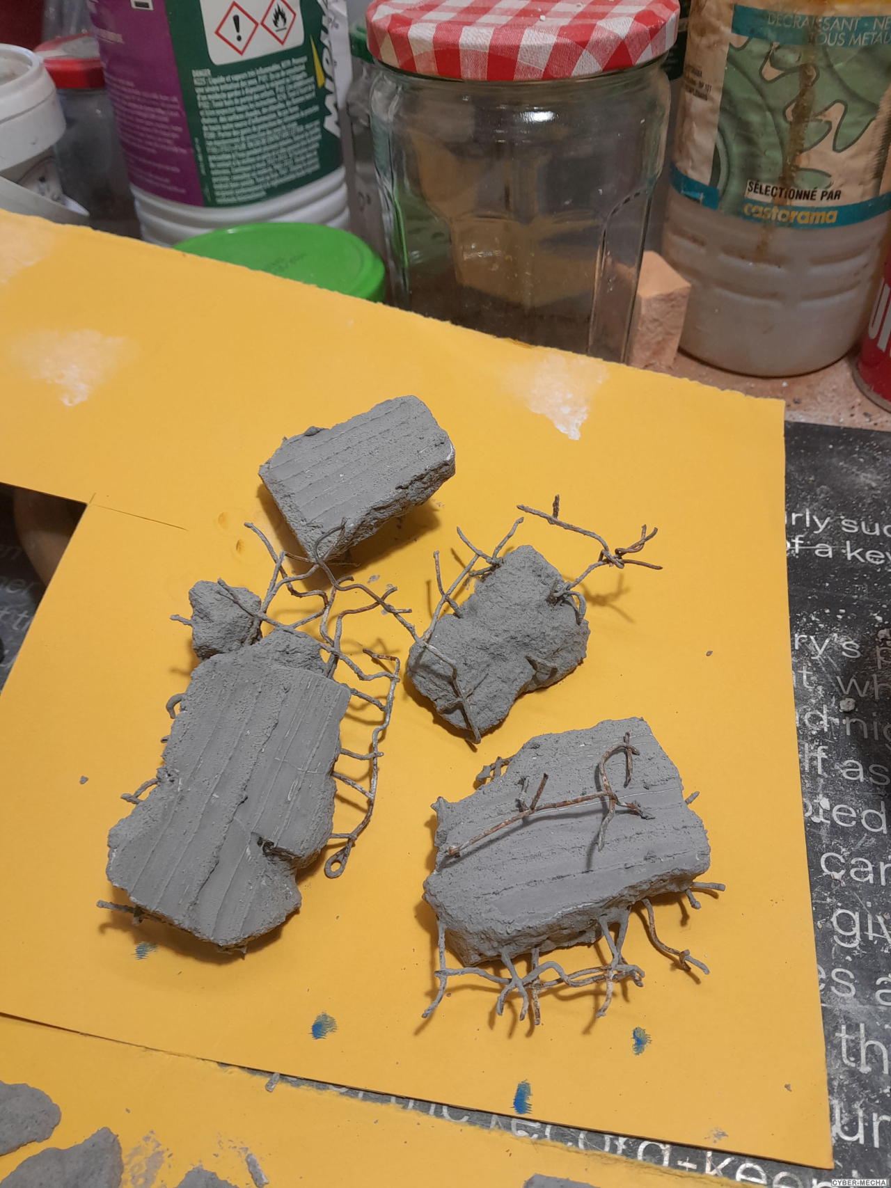

La première dalle en polystyrène, mais je n'étais pas content de la cassure (certains font ça très bien...) du coup je l'ai refaite en plâtre.
La dalle définitive en plâtre. Bêtement je n'ai pas de photos, mais j'ai fait un moule simple avec des baguettes et j'ai noyé un vrai grillage, maille environ 20 mm à mi-hauteur. Quand le plâtre était encore frais (24 h), je l'ai cassé avec un marteau en prenant appuis sur la première en polystyrène. J'ai fait une deuxième dalle pour avoir des gravats.
La mauvaise blague c'est d'avoir raté la teinte du plâtre, j'ai été obligé de tout repeindre, à faire gaffe la prochaine fois... Je tenterai un jour de faire une vraie dalle en vrai ciment, pour être sur d'avoir la vraie couleur...
