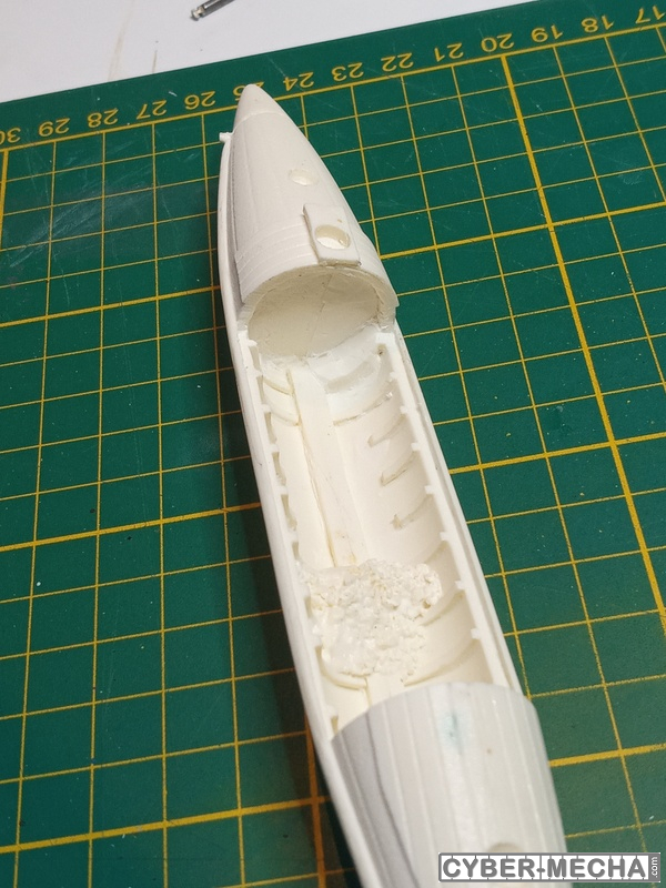

Nouvelle session d'excavation, j'en vois le bout.
J'arrête pour aujourd'hui, j'en ai marre.
  ça devrait être bon pour la prochaine fois.
Travail de dingue sur ce petit kit en résine...tu t'en sors bien apparemment, c'est super propre ton travail d'excavation 👍
Citation de: damned81 le 03 Août 2025 à 16:53:13Salut les travailleurs du dimanche.
Là c'est déjà très bien dans l'état, puis avec la chaudière et le couvercle on verra rien, peut être faire du propre au dessus avec du mastic poncé. :number1:

salut ta tous, retour dans mon atelier après une grosse période de démotivation.
Je suis enfin venu à bout de mon chantier d'excavation !!
je comprend pourquoi je n'avais pas trop envie de m'atteler au montage de cette maquette, quelle galère...
enfin le résulta en là, la chaudière peut rentrer dans son logement.
