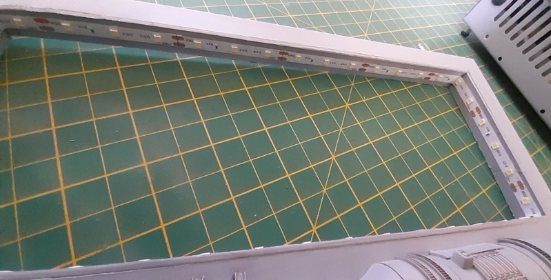

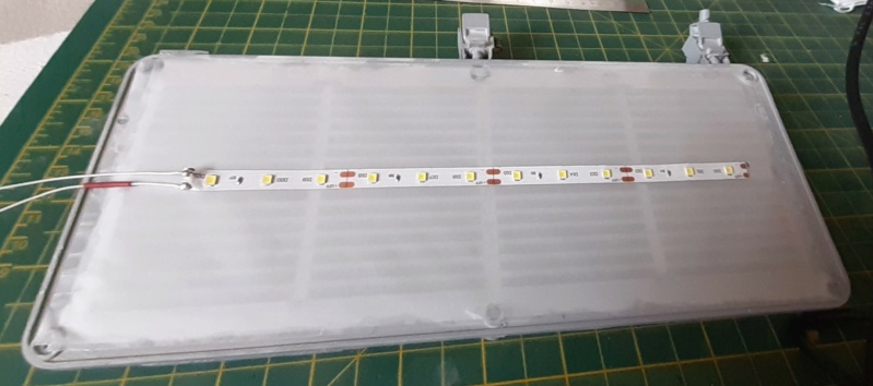

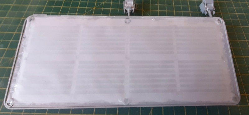

la suite de l'après midi

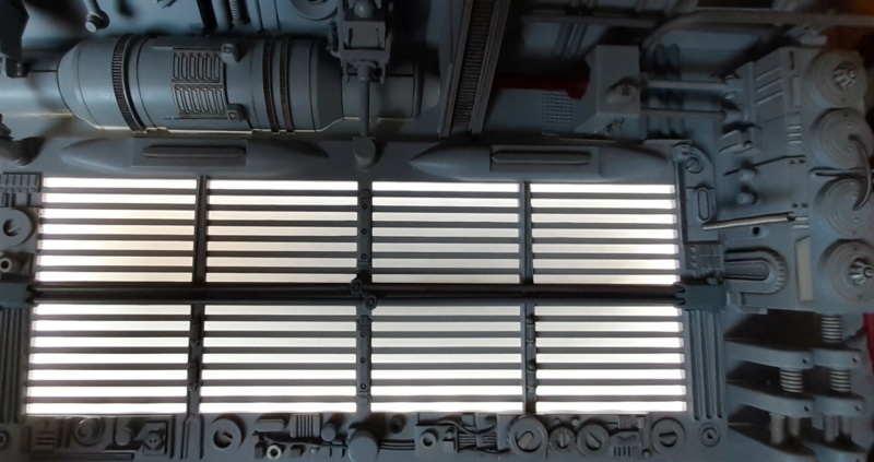

avec la pose, sous la grille, de 2 feuilles calque
puis mise en place d'un ruban de leds autour de la dite grille ainsi qu'au niveau du centre pour atténuer la baisse de luminosité
petit test à blanc sans collage (d'où les fuites lumineuses)...
Satisfaisant
stephen
@ Flix78
Oufti valet,
C'est beau tout ça !
Stephen
Ces cyberméchanistes remercient l'auteur pour ce message : flix78
Très chouette les lumières. :number1:
Et merci pour l'astuce d'éclairage.

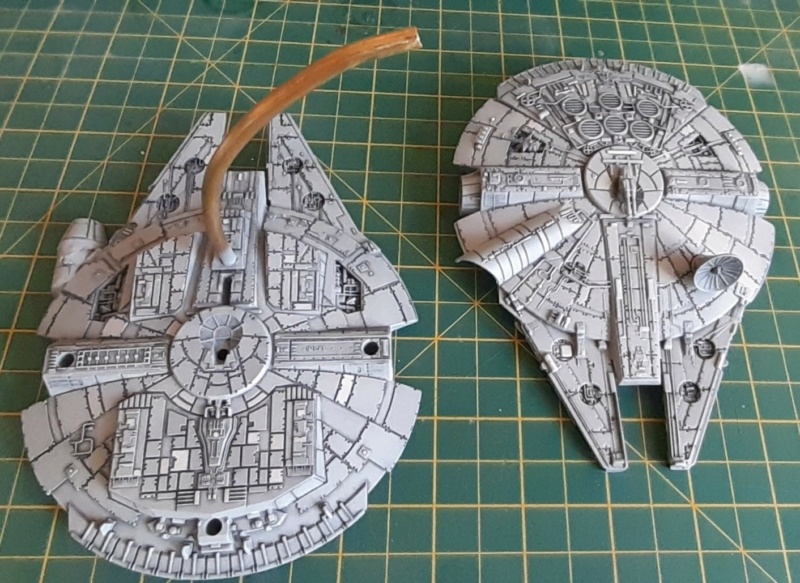

flix78

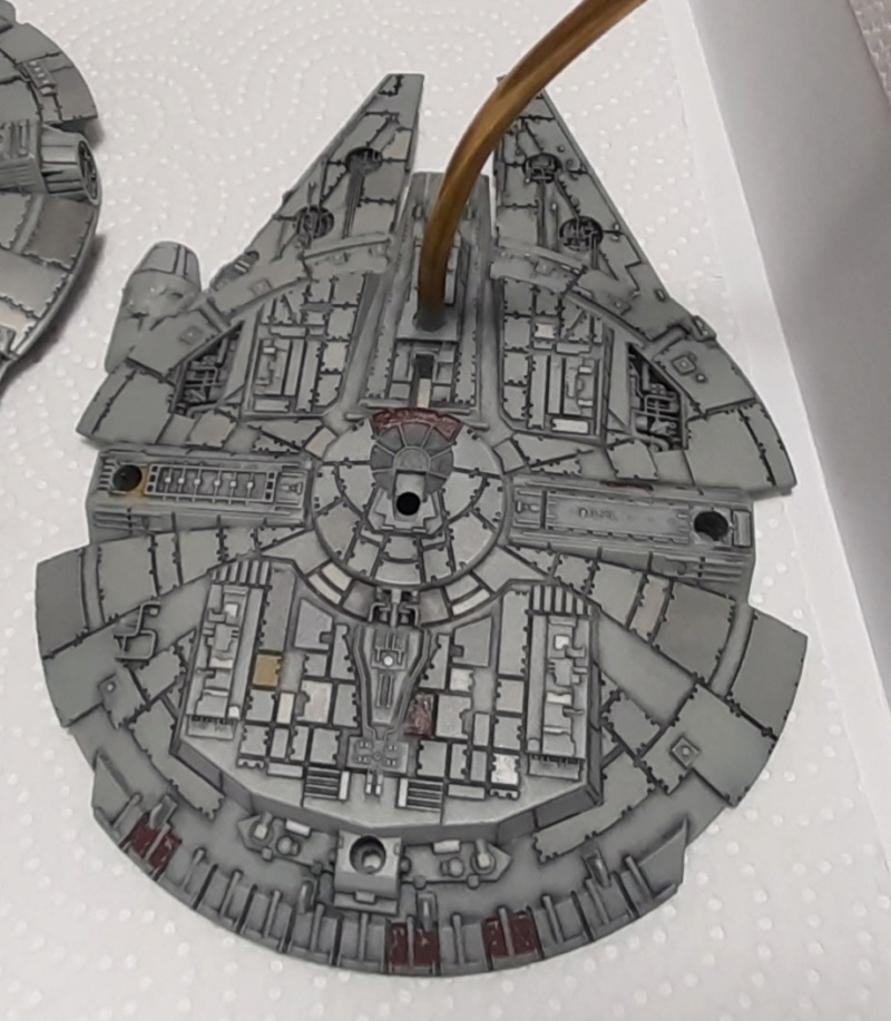

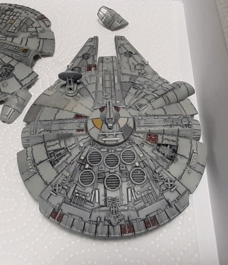

Citation de: flix78 le 11 Août 2024 à 07:55:34pour le faucon,
- séance de pré-ombrage noir (faite en mai)
- éclaircissement des reliefs et assombrissement de quelques panneaux
-  passage de voiles avec un mélange de H325 / XF55 pour harmoniser l'ensemble
Cette semaine j'ai passé des voiles à l'huile, mêlés de oil expert, sur des panneaux.
Très agréable à travailler tout ça...avec des effets très facile à donner.
Ensuite un coup de klir
Au vu de l'échelle, je trouve ça pas mal (pour un daltonien :evil:).
Ce n'est pas accurate car le modèle ne respecte pas les emplacements et formes des panneaux.

Ça le fait même carrément bien à cette échelle. :number1:
Au niveau de la jonction des deux coques, gros boulot de reprise peinture ou ça va le faire sans trop de difficultés?
flix78
Citation de: Kren le 27 Août 2024 à 11:11:14Ça le fait même carrément bien à cette échelle. :number1:
:Merci:
La jonction est aisée. C'est juste les fuites lumineuses que je crains. Je verrai

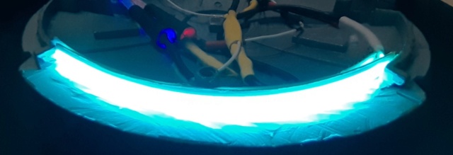

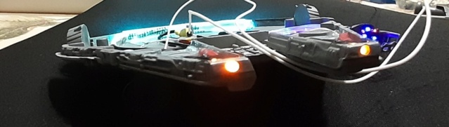

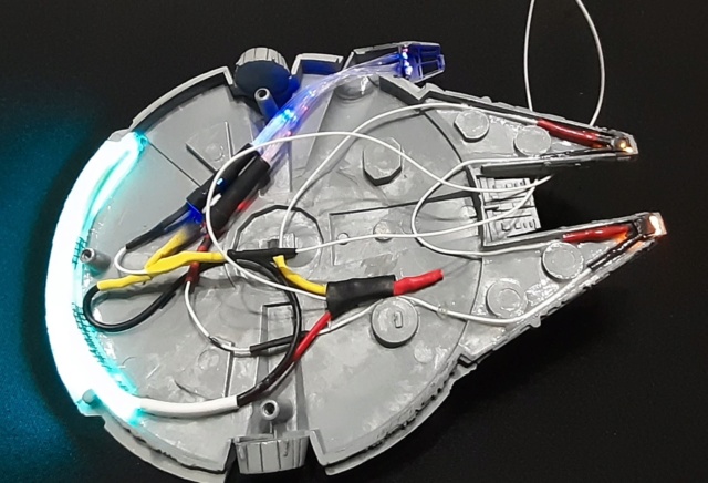

Voici l'éclairage du faucon millenium.
Pas de réelles difficultés  car il y a de la place.
⚠️ quand même il faut penser que la carcasse n'est pas en plastique mais en métal donc bien tout gainer pour éviter un court circuit.

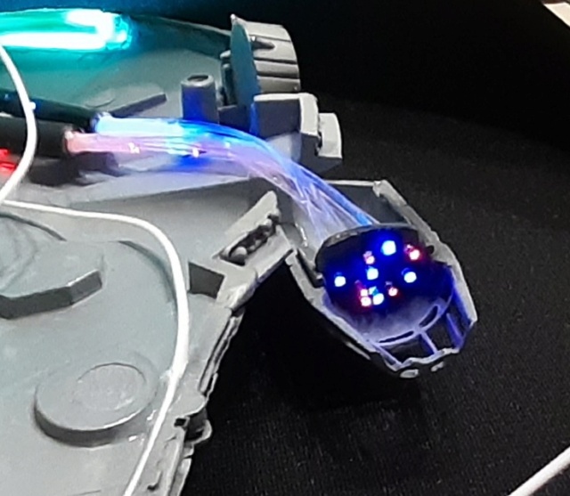

Les fibres optiques en plastiques pour le cockpit sont certes disproportionnées pour l'échelle mais sinon on ne verrait rien.
Je devrai pouvoir refermer la bête demain et continuer le wheathering
wouaw comme je suis admiratif de ce genre de pose de lumière....t'es là à dire "pas de grandes diffultés"....Moi j'en vois partout!!!!!!!!!!!
Ca fait pro comme installation! :mechattitude:

L'éclairage est sublime. J'ai trop hâte de le voir refermé. :obsede:
Je pressens que le rendu va être dingue.

j'aime beaucoup l'ajout des fibres des le cockpit minuscule, c'est du bel ouvrage  :number1:

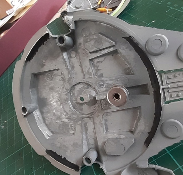

Citation de: flix78 le 27 Août 2024 à 11:59:53La jonction est aisée. C'est juste les fuites lumineuses que je crains. Je verrais.
Peut être un renfort intérieur qui dépasse et s'emboite avec du minuscule profilée en styrène ou calfeutrer de l'intérieur l'éclairage avec du scotch aluminium ????
flix78
Citation de: Marie Noëlle le 13 Septembre 2024 à 15:17:51
Tu étais au dessus de mon épaule cet après midi ??  :haha:
C'est exactement ça

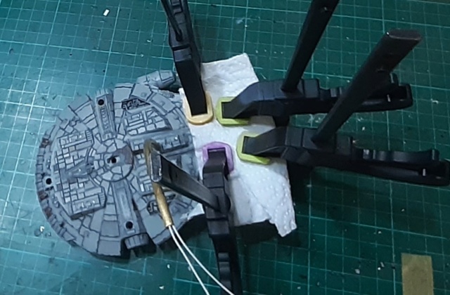

flix78
A la fermeture du Faucon .... j'étais sûr qu'il y aurait des fuites lumineuses...
Deux raisons à cela :
1- altaya n'avait pas prévu que l'on s'amuserait à éclairer l'intérieur de ce faucon.
2- souvenez vous, la pièce était fermée par 5 vis...
Citation de: flix78 le 03 Avril 2024 à 23:00:28Démontage rapide (les caches vis sont un peu chiants à retirer mais on a vu pire)
l'extérieur
La fuite la plus flagrante se situe de face entre les 2 feux avant.
Il y a une petite ouverture qui donne pile sur le réacteur arrière.
Normal, j'ai supprimé la vis de avant pour mettre la tige support.
Par conséquent, j'ai mis en place des profilés plats qui dépassent de moins d'un millimètre sur les zones à traiter et puis... un peu de peinture noire ça ne fait pas de mal  :mdr:
Après plusieurs essais on est bon  :laser:
Allez !!
Peinture grise sur les parties visibles et une fois sèche, collage / fermeture vissée + serre-joints

Top de top :number1:  , il y a aussi la possibilité ( je l'ai testée ) de peindre tes fibres optiques avec de l'acrylique couleur aluminium ou blanc et un coup de noir, ça fait réflecteur et opacifiant.
Ca peut être cool si tu as à illuminer des structures charpentées ou mat et antennes de vaisseau spatial/naval avec tes fibres qui font office de câble.
