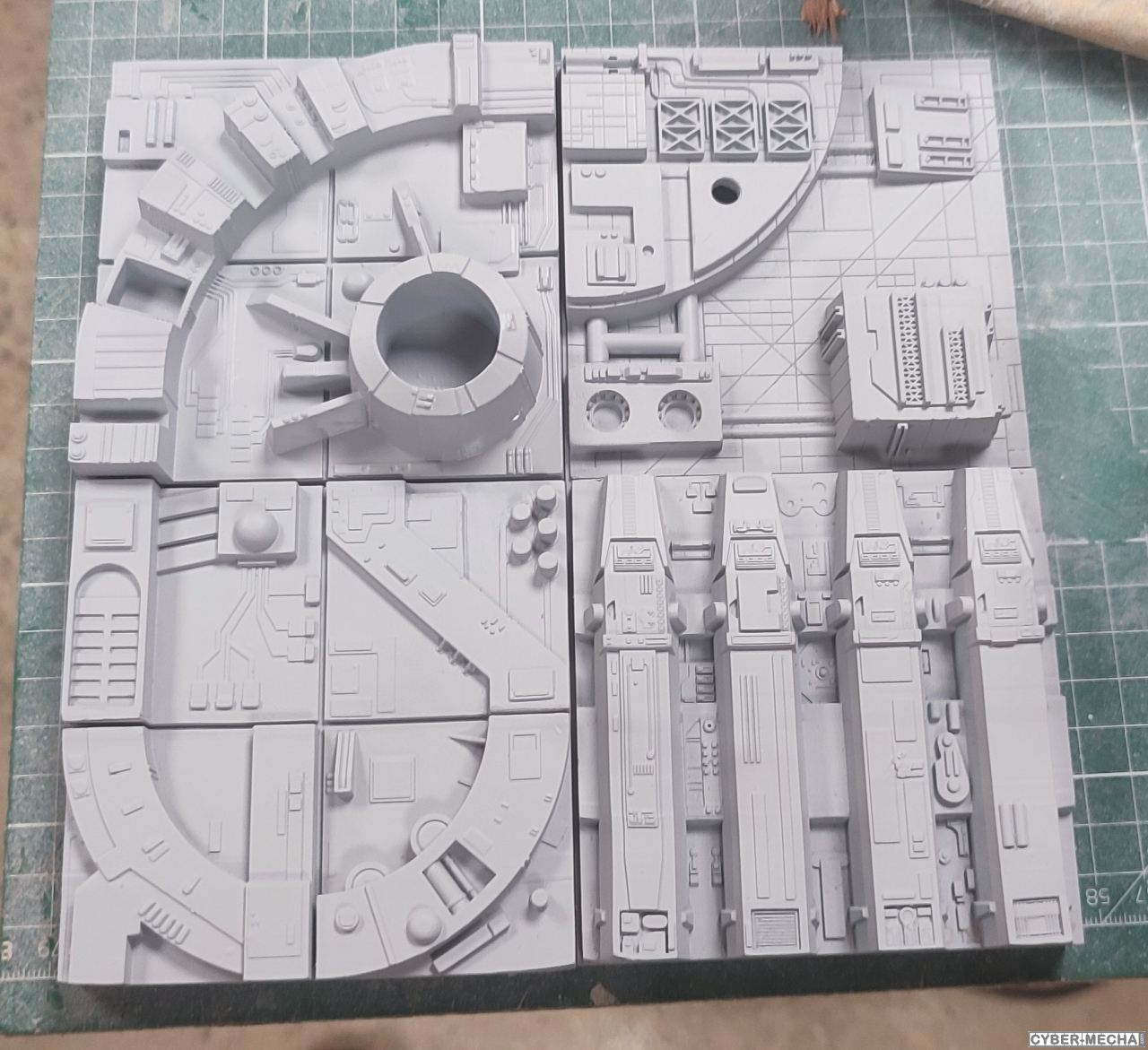

J'ai imprimé quatres "tuiles" pour faire le socle.

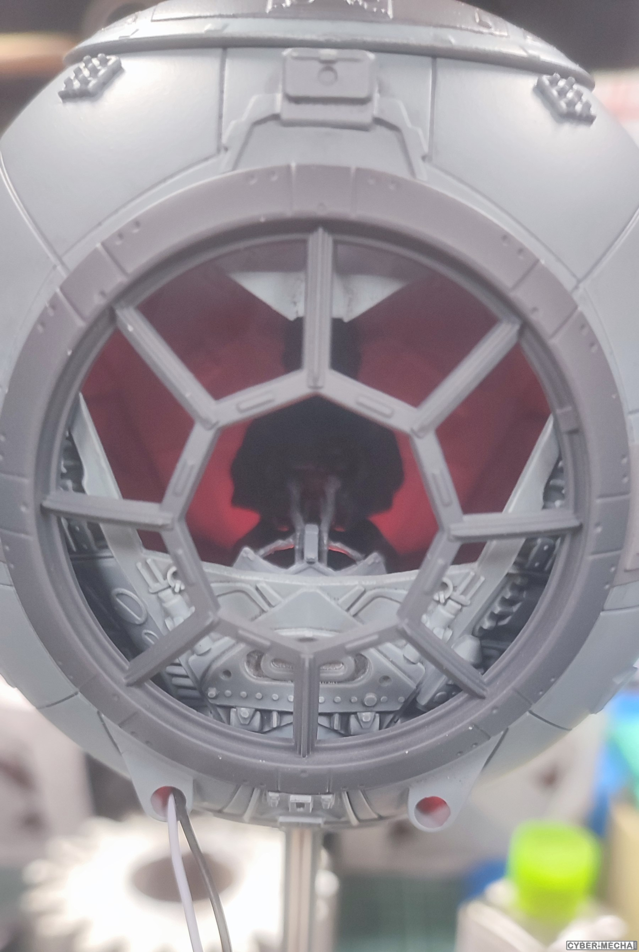

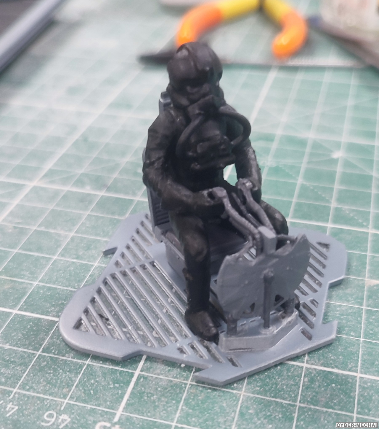

J'ai enfin peint le pilote et son siège. Pas bcp de détails car il ne sera quasi pas vu lol
Je suis à cours de vernis donc vais devoir ralentir la peinture etc .. mais je vais continuer les modifs internes pour rajouter de la lumière etc...

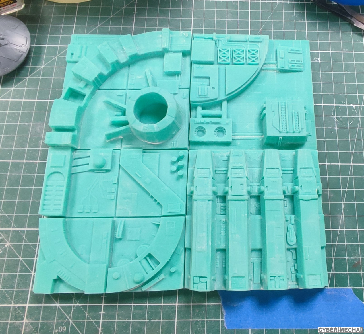

Maintenant que t'es là, tu peux m'expliquer un truc ?
j'ai rien compris à ce que tu as fait lors de cette phase
Citation de: Ben Workshop le 03 Mai 2024 à 09:23:57Travail de mascage sur le sol, dans les stries mais aussi dessous avant passage de deux couches d'apprêt.
Après une couche de peinture, vient le moment d'enlever le mascage
t'as masqué quoi ?
le sol était déjà ajouré avant que tu masques ou pas ?
Non, j'ai vraiment pas compris ce qui s'est passé là
:boulet:

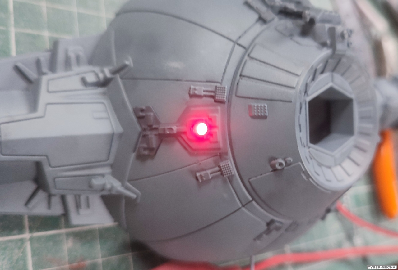

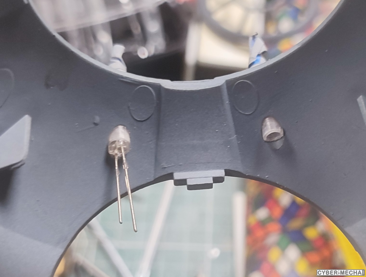

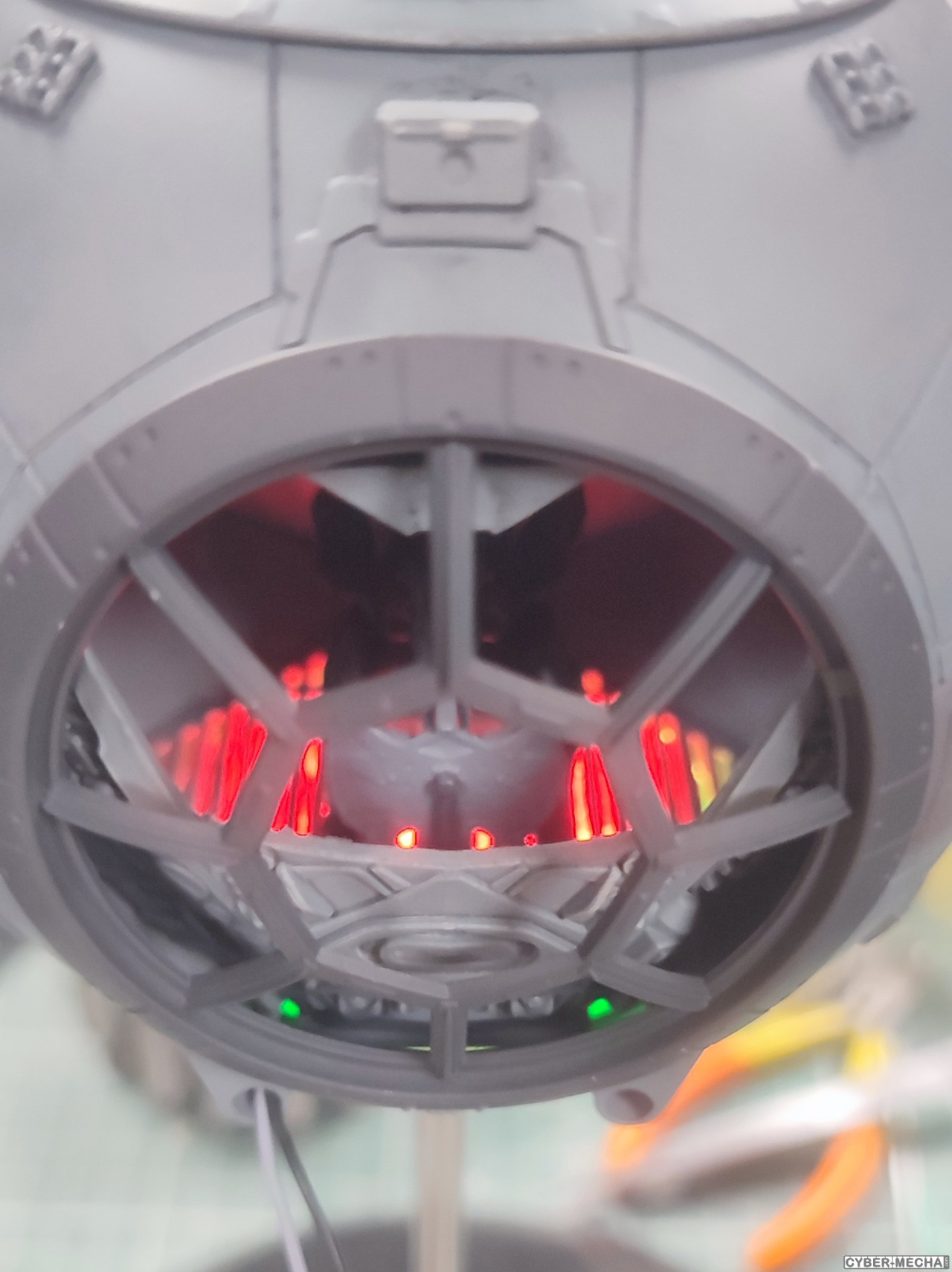

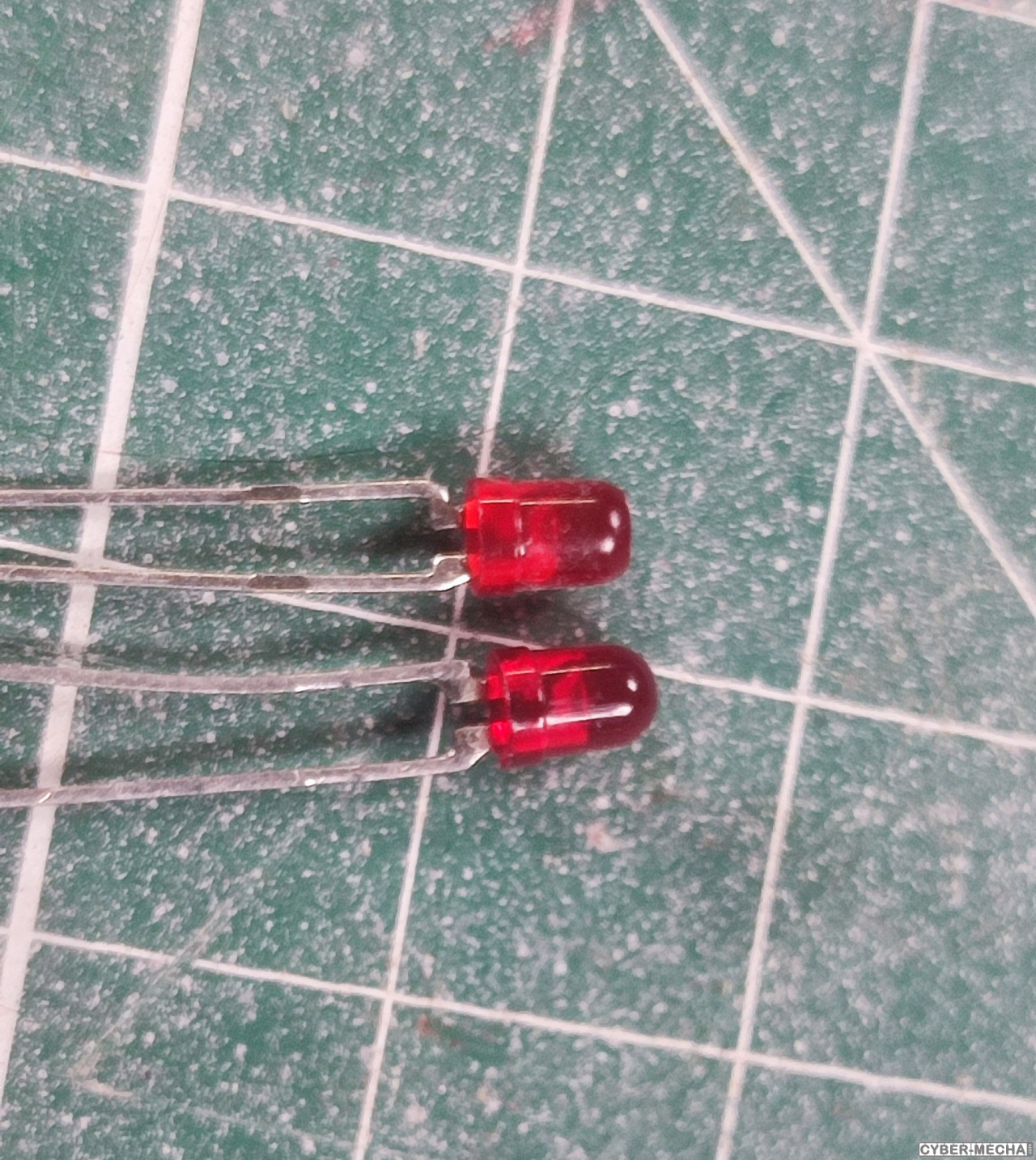

Sinon j'ai continué un peu avec les tuyères arrière.
Je n'ai pas utilisé la pièce transparente livrée dans le kit, j'ai préféré utiliser directement des LEDs mises en forme.
Donc deja ponçage des LEDs.
Une fois en place on voit bien pourquoi je l'ai fait lol .
Ensuite j'ai juste cercle la led avec du scotch alu
Avant de le peindre de la même couleur que la pièce et le tour est joué ;)
J'attaquerai les "lasers" à l'avant, qui sont extrêmement proéminents ..., une fois que j'aurai reçu une nouvelle bombe de la couleur de base ;)
Il faut que je continue les modifs pour les parois arrière ...

La pièce était transparente mais pas ajourée, j'ai donc masqué les creux pour les laisser translucides et ne peindre que les "rebords"
Mais pour éviter les fuites , j'ai aussi masqué le dessous qui était lisse , en face des creux pour garder cet aspect de grille ;)
Je ne sais pas si j'ai ete clair lol

L'eclairage est impeccable... Rien à dire, beau boulot !

OK !
j'avais pas compris que la pièce était translucide !
Merci Ben

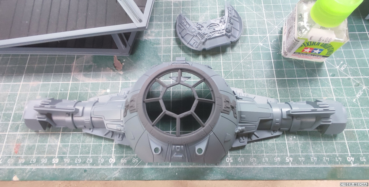

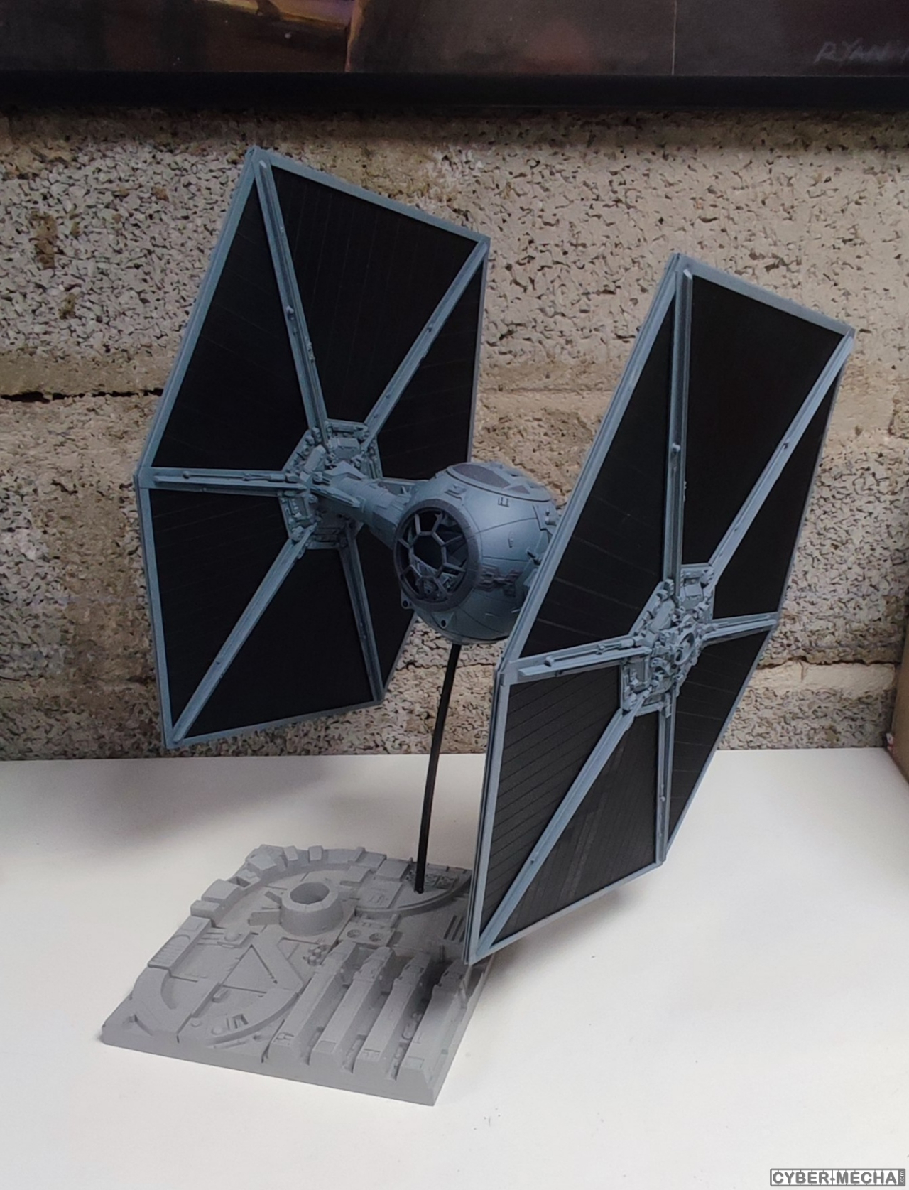

Aujourd'hui je me suis focalisé sur le socle.
J'ai retouché les parties imprimées puis refait les bords au lapidaire avant de les coller a l'epoxy sur une planche de contreplaqué 5mm.
Je me suis aidé de carte plastique 1mm entre chaque tuile pour garde l'effet de plaque.
Repassage au lapidaire pour finaliser les bords avant apprêt et peinture en Royal Navy gray
J'attends le réassort de vernis avant de passer un jus léger.
Pour le tube de support j'ai remplace celui d'origine, en acier trop rigide et un poil trop court pour moi, par un tube en alu mis en forme et peint en noir
Le tie est moins bleu qu'il n'apparaît sur la photo, ça doit être du à l'éclairage.
La.suite plus tard ;)

tu as réussi à trouver facilement l'équilibre entre le TIE vers l'arrière et le socle ?

sans aucun soucis, le socle n'est pas si léger qu'il n'y parait, à vrai dire je n'ai meme pas eu à chercher.. ca tient nickel

C'est en voyant les parpaings en arrière plan que j'intellectualise à quel point ce kit est énorme.

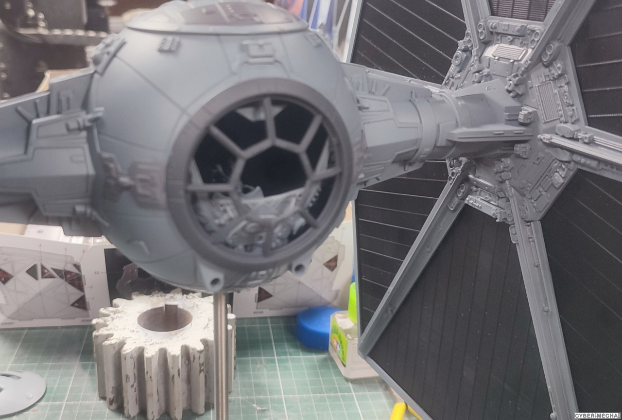

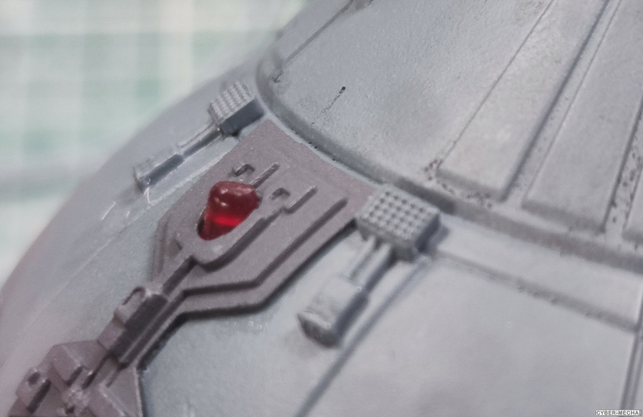

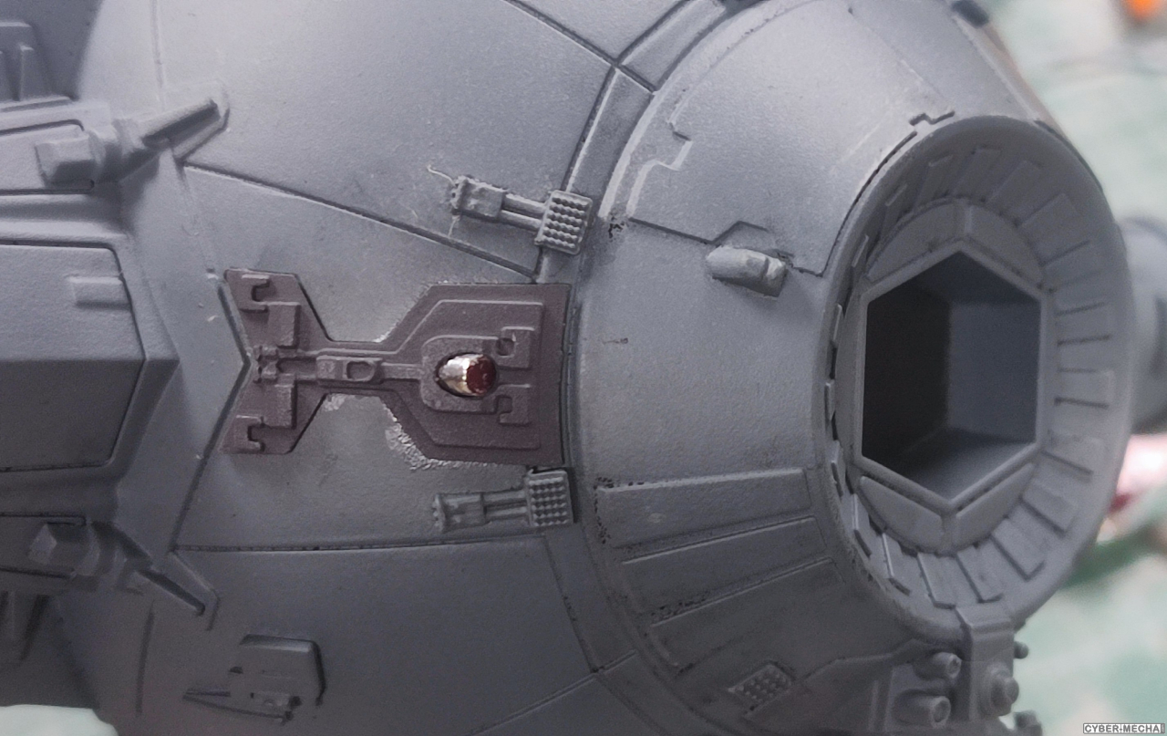

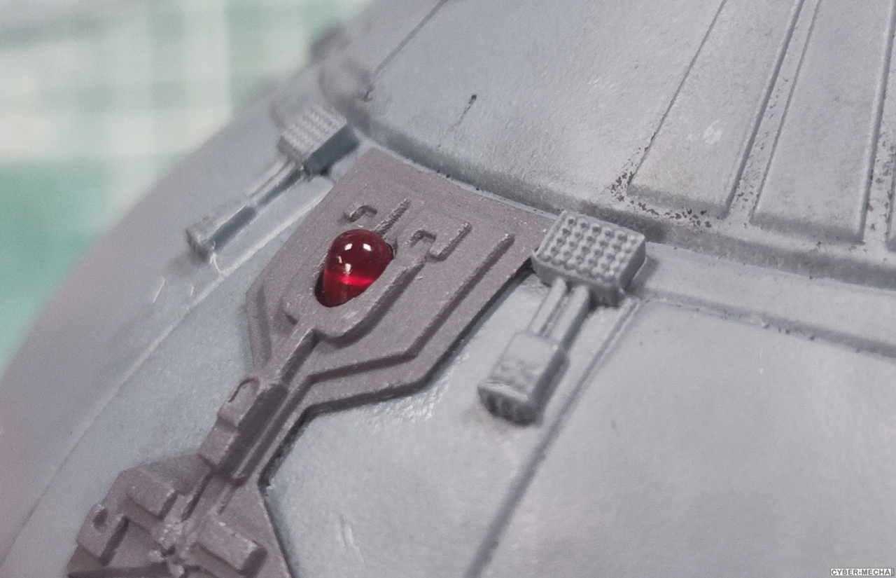

Bon sinon pas grand chose aujourd'hui pour cause de soucis qui m'ont demandé bcp de temps a résoudre.

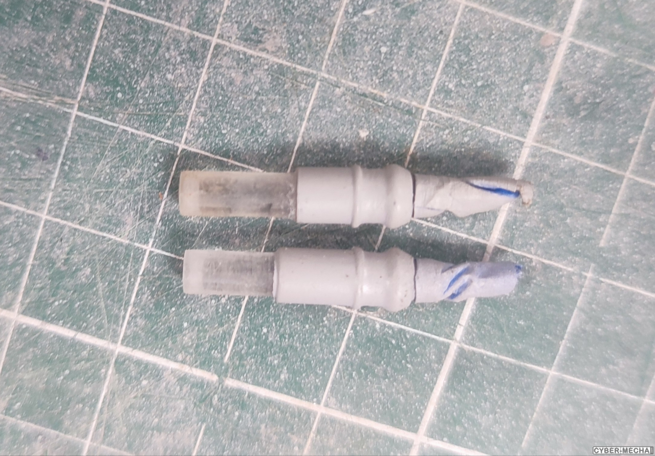

Donc retouche des "lasers" que je trouvais trop grand avec le passage au tour.
Ensuite perçage de la base pour incrustation d'une led 3mm
J'attends l'arrivée de mon réassort en ts32 ( couleur de base du tie) + vernis pour continuer.
Sinon se pose la question de la couleur du bout de ces "lasers" en effet au repos ils sont orange mais les tirs sont verts ... Donc si je les allume vert ou orange . Ou alors un mélange ... A voir
