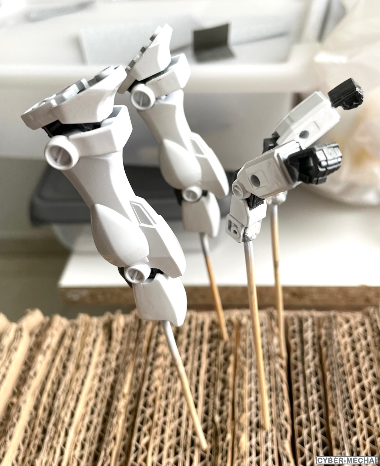

Il me reste les troisièmes couches pour le rouge, le bleu et le jaune.
Quand ce sera fait je posterais une petite photo ici :)
Je vais faire une pause après cela pour que cela sèche bien avant le passage au Klir...

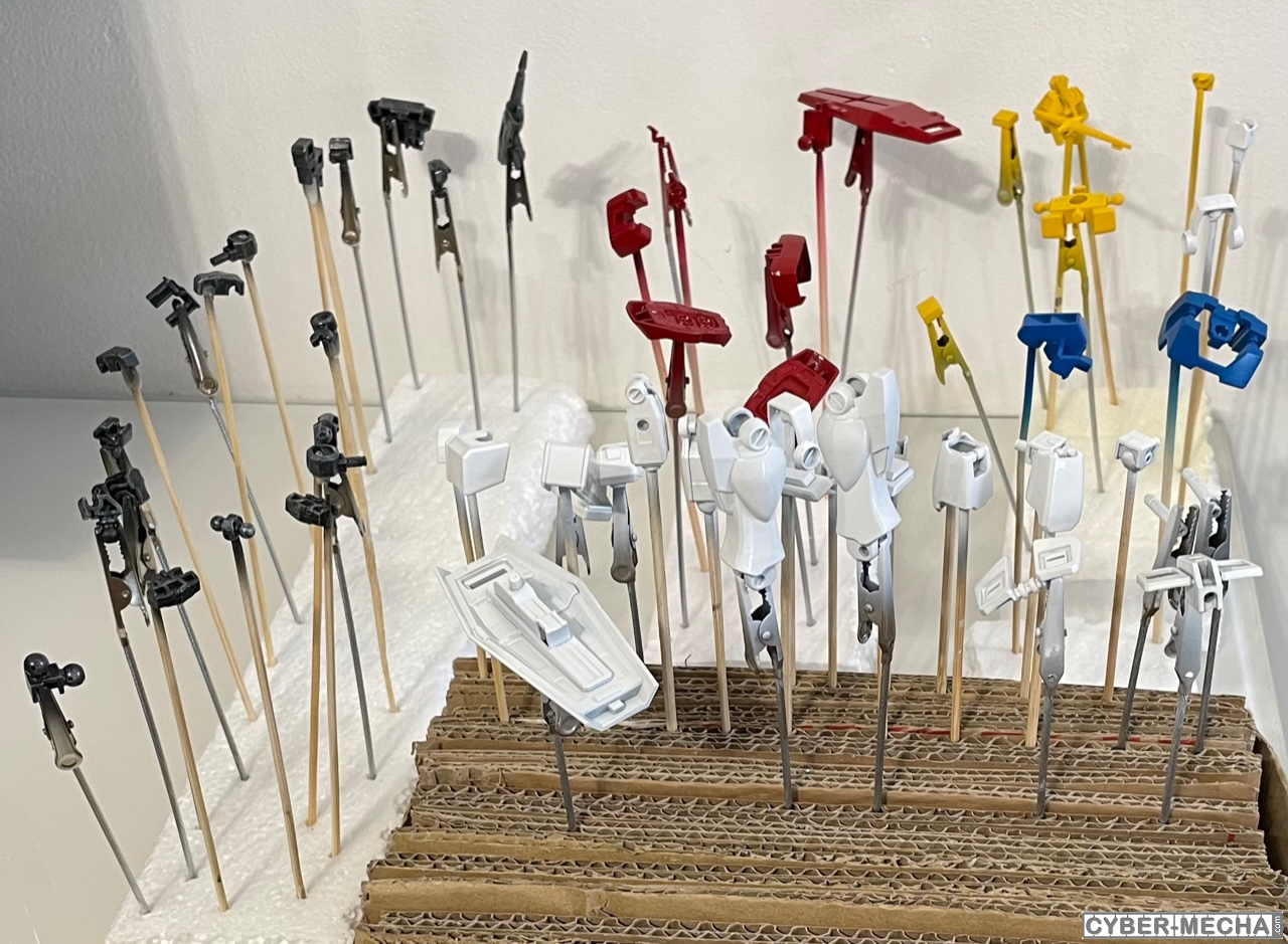

La suite avec la fin de la peinture :
Il me reste juste à vernir le bleu le jaune et le rouge avant de passer au panel line :)
Pour information j'ai vernis le blanc et le noir au Klir avec une goute d'alcool à 90° et au pinceau (3 couches).
La suite avec l'assemblage des sous ensembles puis l'application du panel line.

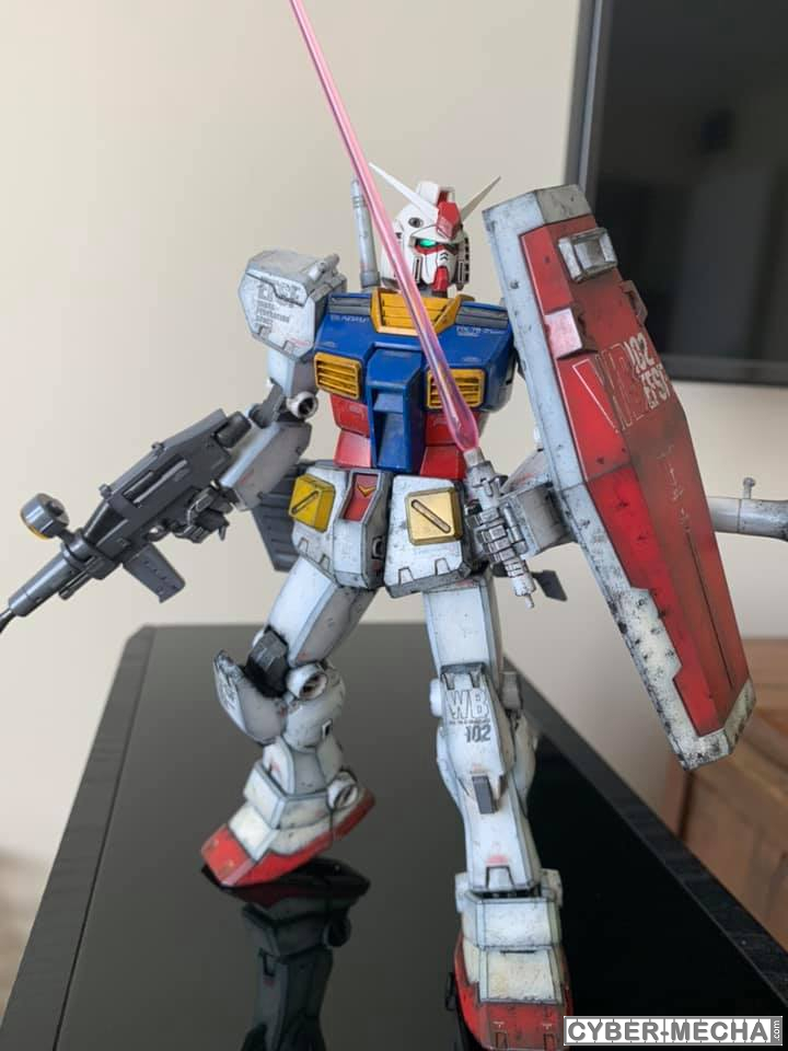

C'est amusant, j'ai fait pas mal de test de weathering sur mon RX-78 à l'époque (pre-ombrage, tamponage, brossage à sec, lavis...)
Je n'avais jmais fait ces trucs avants.
A croire que c'est le support test idéal... :haha:  :haha:  :haha:
Pour ta part, tu assures énormément pour une première !!! bravo

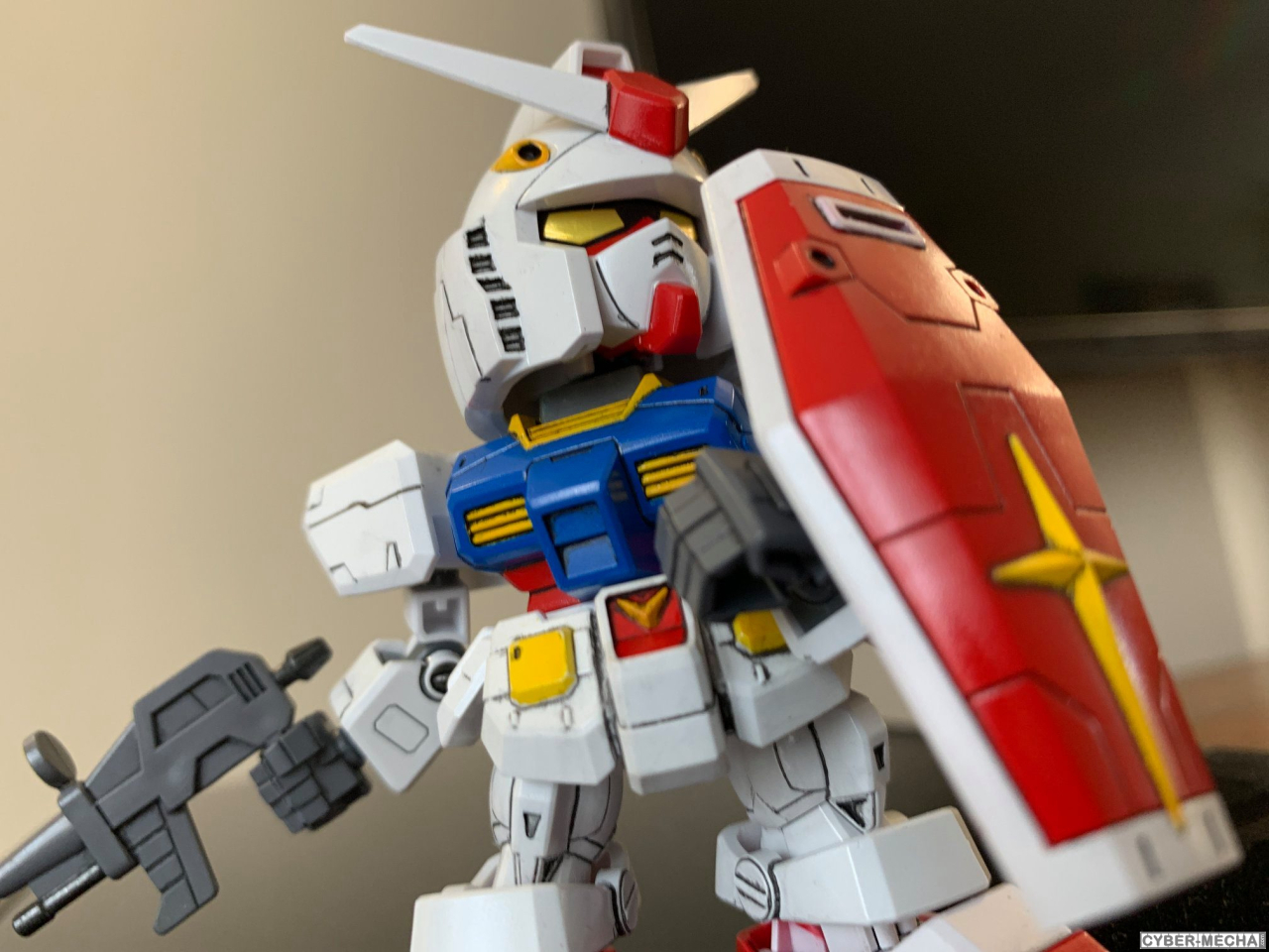

Salut et merci pour ton message.
Justement je me demandais si j'allais aller plus loin sur ce kit.
Il n'y a pas beaucoup de lignes à passer pour le panel line et je ne cherche pas forcement à avoir un rendu usé/sali avec du weathering.
Je songe du coup à le laisser tel qu'il est actuellement :
J'aime bien aussi le rendu "neuf" comme si il n'avait pas beaucoup eu de temps de service :)
J'hésite vraiment pour le panel line et le weathering, si vous avez un avis n'hésitez pas, cela me feras peux être franchir le cap!
A suivre : Customisation du sous-boc en liège pour en faire un socle :)
J'attends vos retours pour voir si je continu le RX-78-2 ou si je le laisse tel quel :)
Il est très joli comme ca et si c'est le rendu que tu souhaites arrête toi là. L'important est que cela TE plaise
Apres perso je ferai un léger panel line noir (qui garderait le coté anime) dans les creux et certains contour pour rehausser les volumes (bien essuyé juste pour souligner les creux) mais ca n'engage que mon goût personnel (même pour les engins "propre" je fais un panel line pour eviter les applats :
(apres je fais rarement des trucs 100% clean)
Pas besoin de faire un weathering poussé si ce n'est pas ce que tu veux (sauf si tu veux expérimenter)
Ces cyberméchanistes remercient l'auteur pour ce message : Squall
