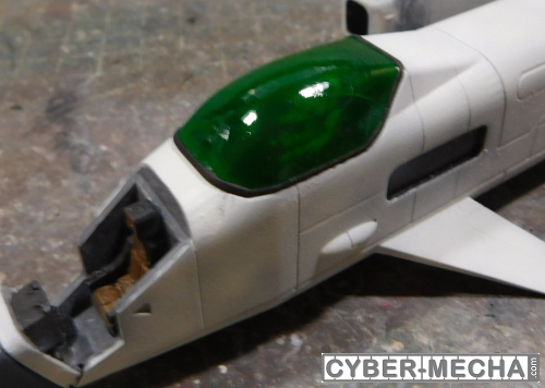

Vu que je ne cherche pas à obtenir une transparence parfaite, je n'ai fait aucun polissage. Il y a juste deux bonnes couches de vernis brillant entre les deux photos.
Par contre, la pièce est particulièrement fine sortie d'impression: 0,3mm pour la vitre et un peu plus pour les montants.

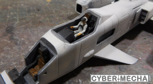

Avec le début de peinture et le pilote pour mieux se rendre compte:
Sur lequel je pose la verrière:
OK, on distingue plus une ombre qu'autre chose mais c'est raccord avec l'animé.

Dommage pour le manque de transparence.
tu as essayé de la polir avant de vernir?
A+
Nico
Citation de: nico le 22 Novembre 2023 à 09:54:55tu as essayé de la polir avant de vernir?
Même pas. La pièce était tellement fine que je risquais de la casser.
Puis ça correspond à la première image de ce sujet qui est une capture de l'animé.

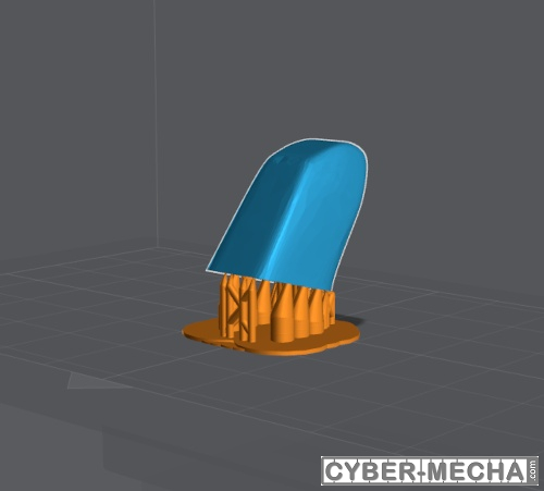

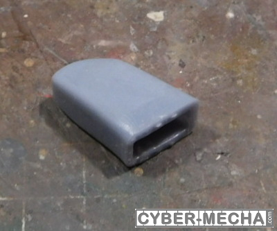

Et le montage continu avec le nez:
Soit 0,10€.
Ce qui donne:

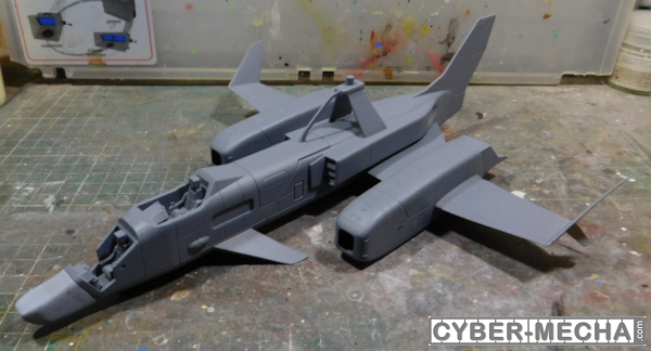

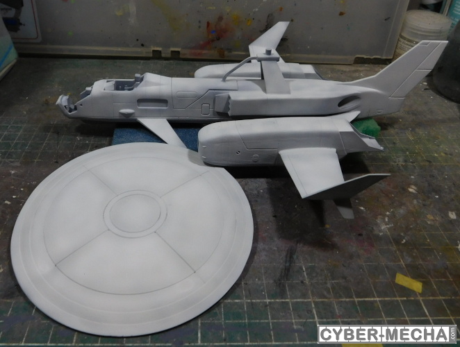

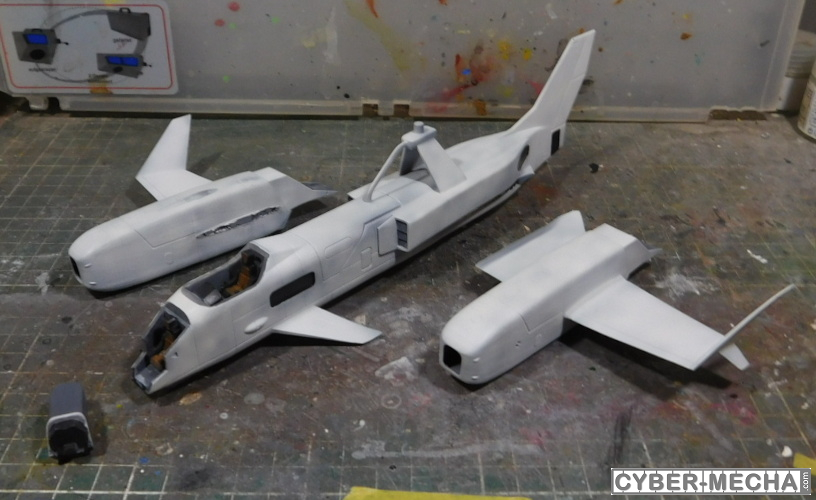

Puis assemblage et sous couche:
Le nez était bien sous-couché avec le reste mais il était juste enfoncé et non collé et il s'est détaché lors de la manipulation :boulet: . Heureusement, la bonne couche de sciure au sol de mon atelier à bien amortie la chute ;D . C'est la version moderne du goudron et des plumes de l'Ouest sauvage: de la sous-couche et de la sciure. Donc re-ponçage du nez...

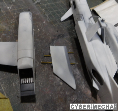

Peinture des détailles au pinceau puis vernis brillant puis association de doigts en mousse plus quelques problèmes de communication entre mon neurone et les doigts précédemment sus-cités :oops: :
Donc tigeage, ce que j'aurais d'ailleurs dû faire dès le début:

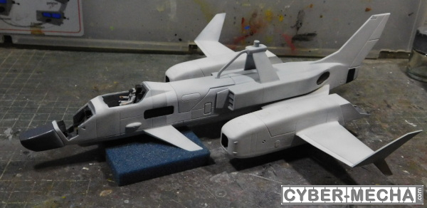

Puis re-mastiquage des jointures, puis re-ponçage, puis re-peinture blanche à l'aéro et reprise des autres couleurs au pinceau ainsi que certains panneaux en blanc:

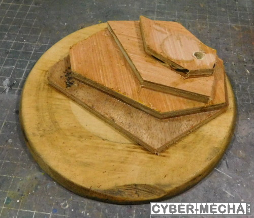

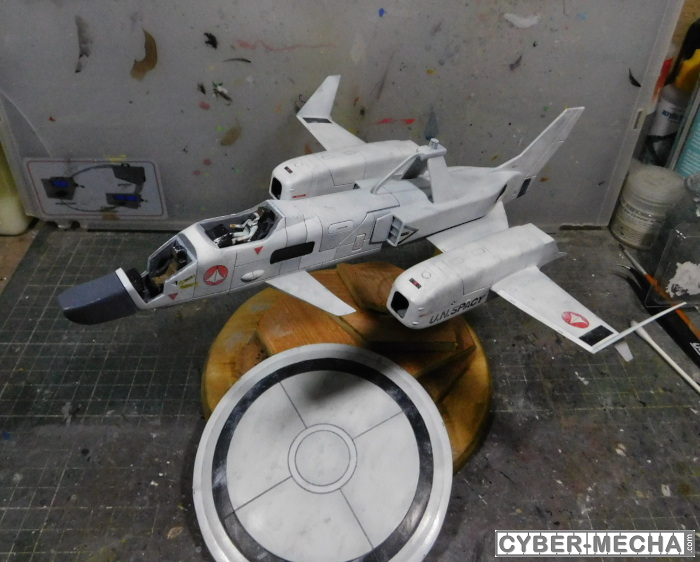

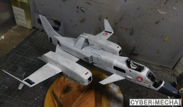

la suite avec la réalisation de la structure du socle pour me permettre de manipuler l'engin tout en évitant les déboires précédents:
Puis vernis brillant, décalques issus d'anciennes planches, re-vernis brillant.
J'ai aussi tamponné l'engin à la mousse de blister en divers tons de blancs et de gris pour tenter de cacher la misère des reprises de peinture, les lignes d'impression mal poncées et les décalques trop vieux qui se sont désagrégés lors de la pose pour apporter un peu de relief à cet engin qui en manque cruellement de par sa livrée toute blanche:
Il ne manquera plus que le vernis mat qui devrait permettre d'écraser un peu plus les couleurs.
Vue de face:
Les deux ailerons avant devraient êtres bien droits et là, il ressemblent à des nageoires de vieux fuck phoque.
Puis l'aile à gauche a bien vrillée aussi. Le défaut m'avait semblé être moins important avant peinture. Je vais devoir vivre avec ça...
À bientôt pour le socle...

Citation de: Kren le 01 Décembre 2023 à 10:37:25Vue de face:
Alors, j'ai déjà redressé des éléments résine déjà peints avec le sèche-cheveux, MAIS c'est 50/50 (suivant la saison c'est moit(e) / moit(e) )
En gros si ton apprêt est aussi solide qu'une ficelle de string, t'as une chance !
Bref si jamais t'es chaud patate pour retoucher ta (jolie) peinture au cas où, fonces...

Bon, au final, n'écoutant que Ratatarse et mon courage, j'ai adapté la méthode du sèche cheveux avec de l'eau chaude: j'ai fait tremper le bout de l'aile dans une eau à 90-100 degrés pendant 5 secondes (c'était trop genre chewing-gum évité de justesse: 3 secondes suffisent) et j'ai réussi à la remettre quasiment en place sans que la peinture ne parte. :1erprix:  :tchin:
Pour ce qui est des petits ailerons sur l'avant, vu que le défaut est homogène de part et d'autre, je ne vais pas tenter le diable.
