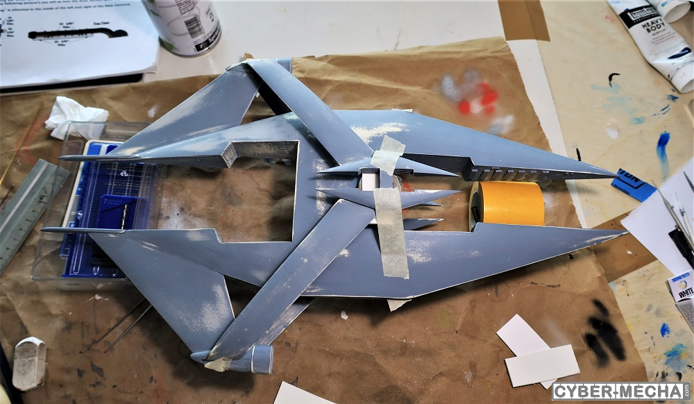

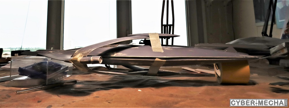

OK, les complications arrivent au galop ! J'ai passé deux bonnes heures à positionner ( avec des scotchs, des cales, à prevoir des trous de centrage, etc ) les ponts inferieur et superieur par rapport à la coque principale. Aucun repere n'a ete prevu donc il faut ajuster la hauteur par rapport à la coque, verifier si les ponts sont bien dans l'axe du vaisseau, si ils ne penchent pas d'un coté ou de l'autre, si ils sont bien paralleles à la coque , de profil etc. etc. Conclusion, c'est tres tres chaud à caler. Je pensais pouvoir ajuster le plus possible les ponts aux nacelles mais c'est impossible donc ce qui se profile, c'est un montage / peinture complet de la coque principale avec ses moteurs, sa tuyauterie , les canons, enfin tout ce qui se trouve au milieu avant de poser les ponts ( qui eux memes devront etre terminés ) avant d'assembler le tout ou il va y avoir du boulot de collage, mastiquage et peinture, j'aime pas ça mais je ne vois pas comment faire autrement vu le design de l'engin !

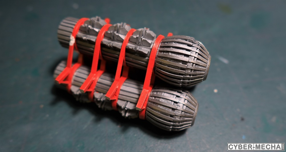

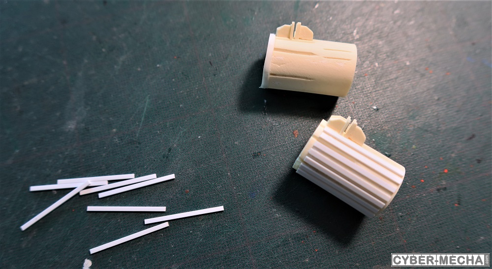

Bon, aux moteurs maintenant. Detaillage avec du profilé Evergreen des sections moteurs.

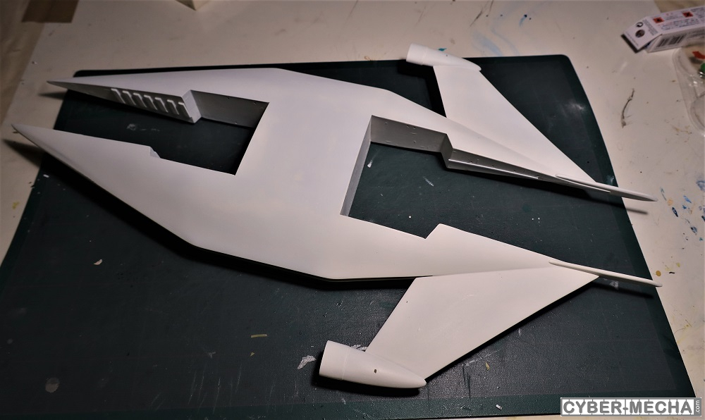

Au passage, une bonne couche de blanc mat Humbrol sur l'ensemble de la coque ( ça va me permettre de tracer au crayon, les taches de rouge et de noir du ''camouflage'' ), il y a pas mal de defauts sur les parois interieures mais je laisse comme ça, au final, avec tout le bazar qu'il y a à ces endroits, ça ne se verra pas.

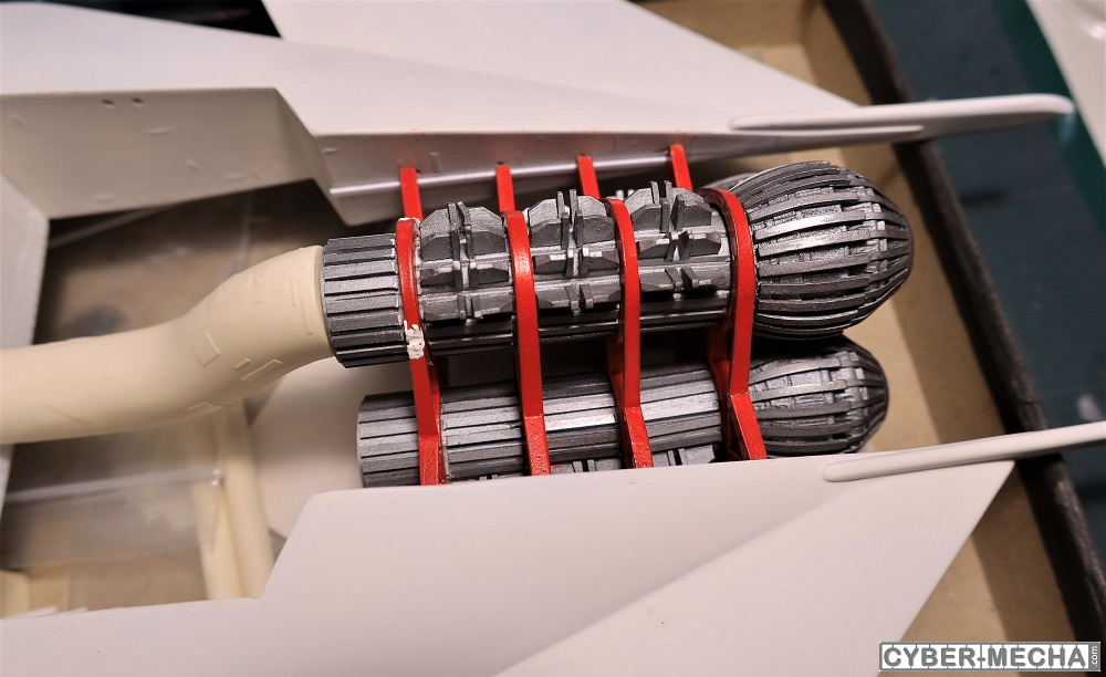

Une partie de la section moteur assemblée , tout est un peu de travers, ce qui n'est pas etonnant pour un garage kit et vu la complexité du montage ( c'est là qu'on voit tout l'interet de la 3D, avec l'impression tout aurait te nickel ! ) Il y a meme un des support rouges ( celui de gauche sur la photo ) qui a cassé en plusieurs endroits sous la contrainte. Là encore au final, avec tous les tuyaux autour, visuellement, ça devrait aller, d'autant que sur ce genre d'engin , on peut interpreter un peu et ajouter des details vu la doc tres imprecise qui existe.
Presentation des moteurs à l'interieur de la coque.... Pfff ! Wow, c'est chaud !! il y a bien des marques en creux pour aligner les supports rouges, sur les parois mais comme ils ne sont pas parfaitement paralleles, ben ça sert à rien ! j'ai ajouter deux longueurs de profilé pour les poser et pour que les moteurs soient bien alignés dans l'axe du vaisseau quand on le regarde de profil. Et on voit dejà la suite du moteur superieur ( non peinte ) qui baille lamentablement contre la section peinte, il va falloir oter de la matiere pour rendre ces deux parties paralleles et ajouter de la carte plastique pour faire la jointure .

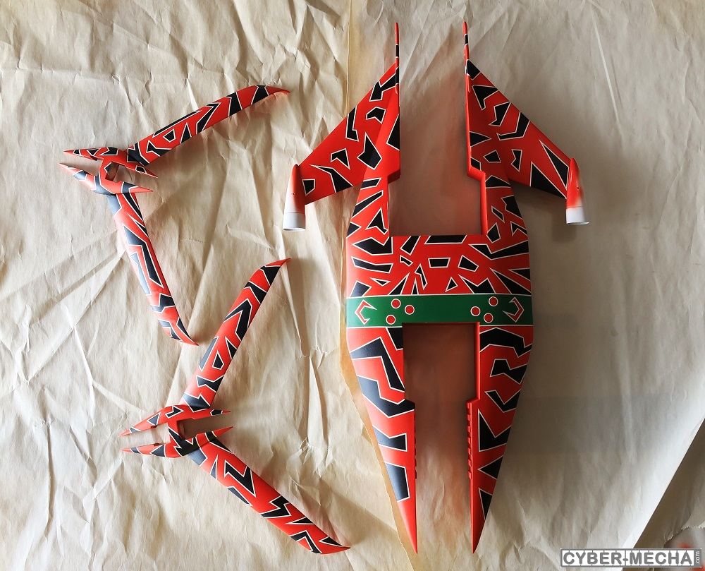

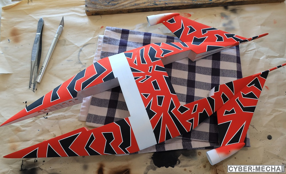

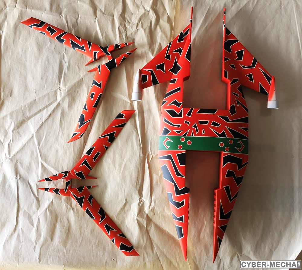

Quelques rouleaux de scotch Tamiya et quelques heures apres, camouflage enfin terminé, recto/ verso ( mais il y a toutes les parties metalliques qui vont demander encore pas mal de masquage )

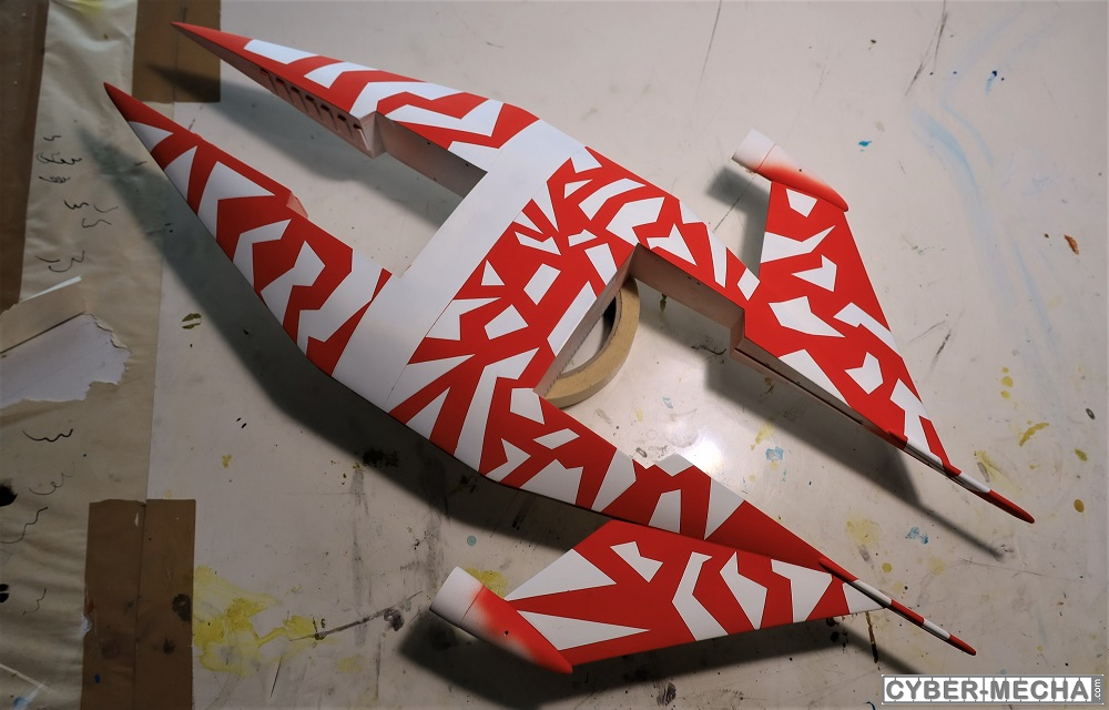

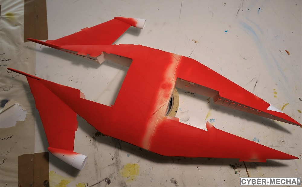

OK, voilà le truc : D'abord une mega couche de blanc mat ( pour evntuellement grater des petites erreurs, l'interet du blanc , c'est d'avoir des belles couleurs quand on les applique par dessus, comme le rouge, ça evite les trucs ternes ) Blanc HUMBROL ( au passage, marque qui est en train de disparaitre, je les utilise depuis que je suis mome et ça me fait c....! )
Couche de rouge mat apres avoir masqué les motifs du camouflage.
Les motifs une fois les caches enlevés.

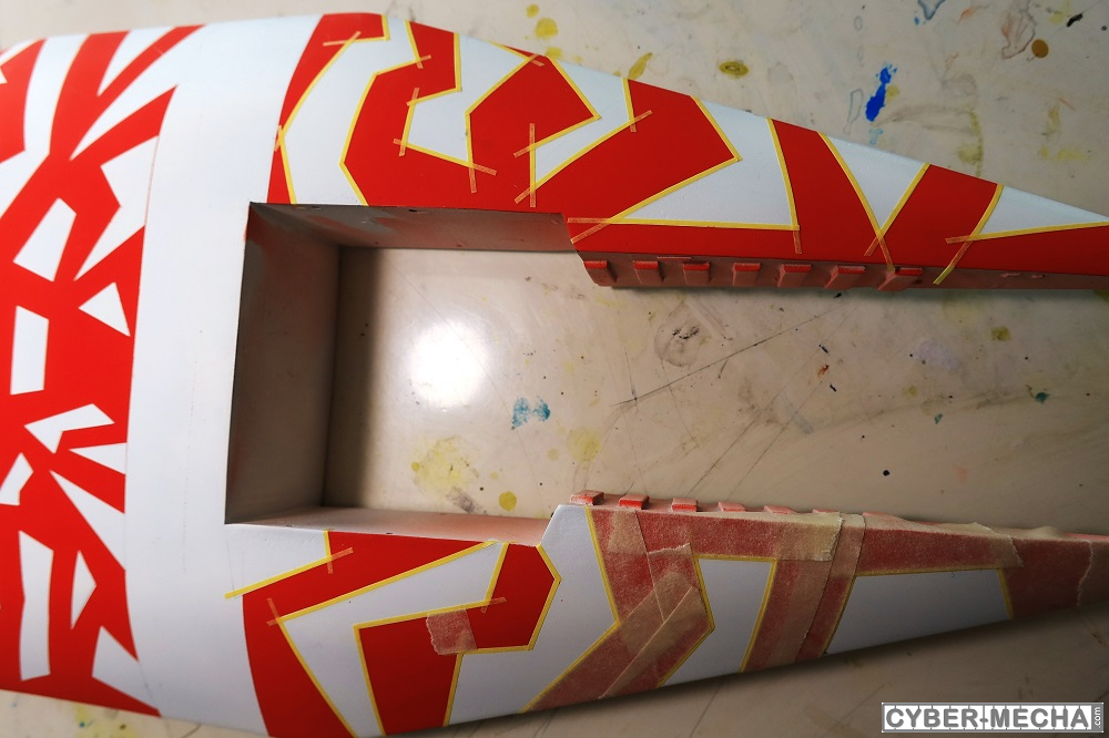

Preparation pour les parties noires. Scotch Tamiya de 1 mm sur les bords interieurs des parties blanches. Bien sur , il faut re-planquer tout le reste à chaque fois !
Masquage oté.
Ensuite masquage pour la partie verte, je n'ai pas laissé en reserve de parties blanches, ça me semblait plus simple de les faire du pochoir en blanc. J'ai terminé par les petites parties rouges sur le meme principe que pour celles en noires. Pour finir une couche de vernis satiné ( à bien laisser secher ) pour pouvoir faire les zones metalliques ( encore du masquage en prevision ) et le weathering. C'est pas compliqué mais faut y passer du temps :)
