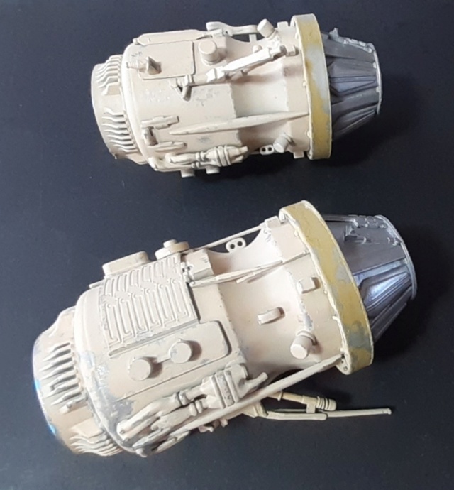

flix78
Citation de: cosmic-nytro le 24 Septembre 2023 à 15:57:35il sera "métallique" ou c'est une sous-couche que tu viens de faire ?
C'est la sous couche qui ressortira sous les multiples éraillures.

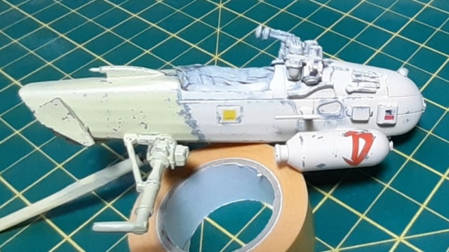

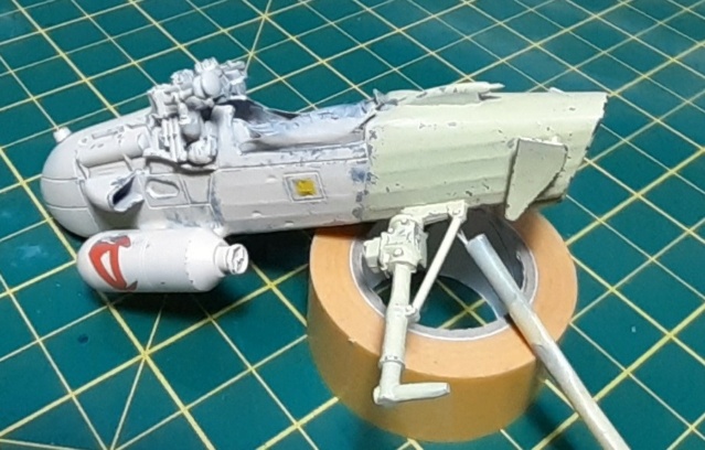

la suite avec la mise en peinture ainsi que les éraillures et le décollement de peinture
prochaine étape : Assemblage > klir > décalco > klir
:number1:  :number1:  :number1:
Je suppose que tu as utilisé un produit entre le métallique et les éraillures?
flix78
Citation de: Kren le 04 Octobre 2023 à 18:27:49:number1:  :number1:  :number1:
et bien non...
il y a longtemps j'utilisais la technique de la laque à cheveux.
C'était long et parfois le résultat était aléatoire quant aux résultats (même sans changer de méthodes et produits  :( ).
Ensuite j'utilisais (j'utilise encore) le "worn effects" de AK.
ça marche bien et c'est rapide à mettre en oeuvre mais j'ai, là aussi, eu des déconvenues.
Sur certaines surfaces trop vernis (ou le genre de peinture comme l'argent enamel que j'ai utilisé ici), le produit AK à tendance à rester en gouttelettes sur la surface plutôt qu'à s'étendre sur l'ensemble de la surface.
Ca fait un résultat dégueux. En gros les éraillures se font bien mais en forme de gouttelettes rondes  :-\
Non,
là j'ai fait simple et rapide
sans besoin de laque à cheveux ou de produit additionnel...
1- primer one shot
2- sous couche Enamel (type Humbrol) solidement accrochée au primer
séchage 24h
3- application à l'aérographe des peintures acrylique à l'eau (type AK).
4- A peine sèche, eau tiède sur la zone à grattouiller (avec pinceaux, cure dent...). La peinture à l'eau va avoir tendance à se décoller (voir se friper) mais au séchage tout rentre dans l'ordre et se retend.  :number1:
Tu peux même intensifier le grattage, c'est pas l'eau qui altérera la couche d'enamel  :haha:

voilà donc la suite avec quelques décalcomanies mais pas trop... (notamment tiré du podracer d'Anakin).
Je découpe à ras pour éviter toute surbrillance.
avec les éléments assemblés et quelques éraillures sur les marquages (c'est bien sûr plus crédible)
et la nacelle...
reste à bien salir tout ça maintenant

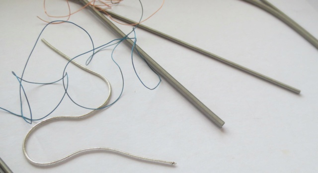

La réponses en images.
Pour les câbles j'utilise différents :
- fils électriques classiques
- fils d'écouteurs (inutilisables pour faire des branchements)
- ressorts de différents diamètres
- chainette fantaisie
Le tout est peint (ou pas) avec des mélanges :
- rubber black XF85
- burnt iron H76
- bullet metal case AK4002
Et voilà déjà pour commencer:
