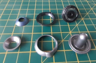

L'acétone et le primer One shot sont passés.
J'effectue un léger ponçage pour rendre les surfaces plus lisses
pour la partie des réacteurs,
- un pièce de roue/enjoliveur 1/24
- une rondelle "cuvette" plastique
- une led 8mm
ensuite passage de peinture Humbrol noir brillant 21 et argent métallisé 11

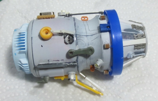

séance de récupération sur des vieilles cartes graphique (mini dissipateurs / mini condensateurs / ...)
avancée sur les moteurs :
avec pour commencer, un petit un test éclairage pour la partie arrière :
et une première partie des greebies placées :

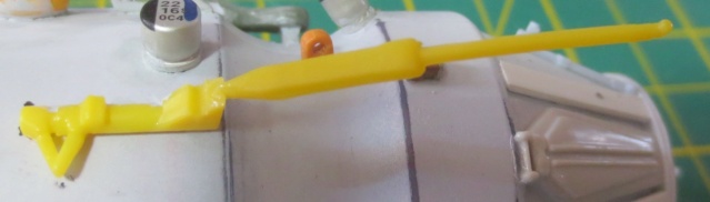

il en reste encore pas mal à mettre en place dont des essuies glace 1/24
et (encore) des pièces de ma Ferrari Testarossa peinte il y a 30 ans à l'Enamel, décapée bien sûr.

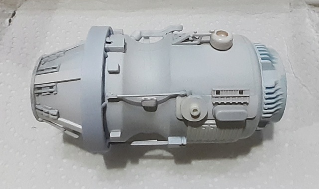

Nacelle terminée ... je pense
Du mastic Tamyia très dilué à l'acétone a été placé un peu partout autour des greebles pour renforcer la fixation à la glue et combler les éventuels interstices.
L'avantage de cette application (mise par couches successives, c'est qu'il n'y a pas besoin de poncer derrière ou très peu).
Pour le point d'attache nacelle/moteur (trop fragile), j'ai fait une jambe de renfort.
ensuite mise en place des derniers greebles
+ autres composants de cartes graphiques
+ patins de chenilles 1/72
etc...
Je viens de voir qu'il restait à placer la pièce de Ferrari 1/24 (là où il y a les trois x)  :zero:
Le câblage sera posé après mise en peinture (le chemin de câblage est repris au crayon papier sur le moteur. Ces photos me serviront de mémo).
Les pièces sont maintenant nettoyées. L'apprêt sera pour demain.

#38
Avec le primer "one shot", voici 1 moteur pris sous 3 angles à 120°
pas de défauts avec ponçage à reprendre. :)

Passage à la couche de base humbrol
- noir brillant 21
- puis argent 11
