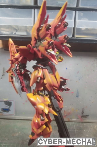

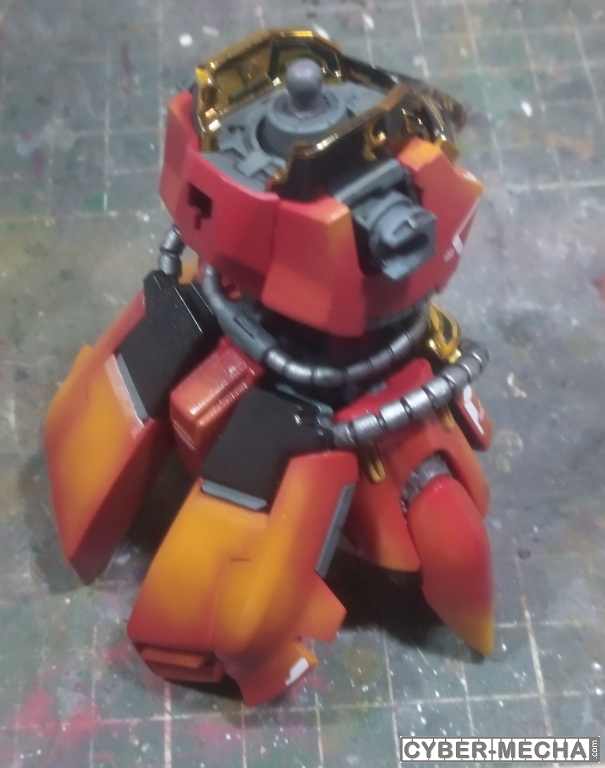

Citation de: Kren le 01 Août 2022 à 18:50:45la suite avec le premier éclaircissement zénithale en jaune-orangé,  avec la maquette entièrement montée pour avoir une bonne visualisation de là où se poseront les lumières
Citation de: Kren le 01 Août 2022 à 18:50:45Parce-que j'ai bien évidemment foiré mon masquage au papier partout où c'était possible.  :boulet:
Je ne dis rien, je prépare le masquage du MG exia ... J'ai l'impression de coller des confettis pour combler les trous. Par contre, je peins l'inner frame séparément.
Citation de: Kren le 01 Août 2022 à 18:50:45premier éclaircissement zénithale en jaune-orangé
J'aimerai avoir ton ressenti, j'ai testé le pré-ombrage après le primaire mais avant la couche 'principale' et je vois que tu fais l'éclairage après la couche 'principale'. Est-ce que les résultats sont mieux visuellement ?
Cela me paraissait plus difficile.
https://flashfan981.com/
Citation de: Flashfan981 le 02 Août 2022 à 09:30:20J'ai l'impression de coller des confettis pour combler les trous
Oui, mais non. Il y a un problème de compréhension (avec mes explications douteuses, aussi...). Je n'avais rien collé et seulement tenu un bout de papier entre le jet de l'aéro et les pièces qui ne devaient pas recevoir de peinture. Pour le dire autrement, j'ai un peu très légèrement beaucoup trop surestimé mes capacités. :corde:
Citation de: Flashfan981 le 02 Août 2022 à 09:30:20Par contre, je peins l'inner frame séparément.
Du coup, moi aussi, par la force des choses... ;D
Citation de: Flashfan981 le 02 Août 2022 à 09:30:20Est-ce que les résultats sont mieux visuellement ?
Je ne saurais le dire.
Ce que je sais, en revanche, c'est que travailler en pré-ombrage nécessite de passer une couche de peinture suffisamment fine et homogène sur toute la maquette.
Non que je n'ai jamais essayé, mais le résultat fut toujours décevant.
Sûrement parce-que niveau finesse et homogénéité, j'ai raté un truc quelque-part... :haha:
Citation de: Flashfan981 le 02 Août 2022 à 09:30:20Cela me paraissait plus difficile.
C'est effectivement le consensus. Mais, en ce qui me concerne, c'est une méthode qui ne me convient pas.

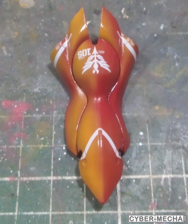

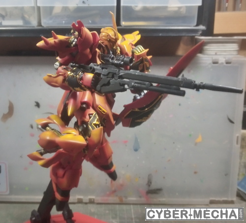

la suite avec le deuxième et dernier éclaircissement zénithale en jaune:
La prochaine étape sera la pose des décalque.
Puis il me restera à reprendre toute l'inner-frame.  :oops:

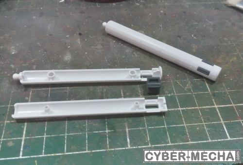

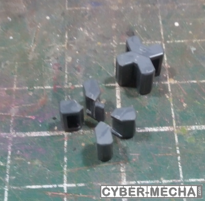

L'assemblage des réservoirs avec la découpe de la croix grise qui pourra s'insérer après peinture.
En tout cas, la méthode fonctionne à blanc. Reste à voir après peinture... ::)

Passage d'une couche de vernis brillant légèrement additionnée de rouge transparent, pose des décalques et vernis brillant:

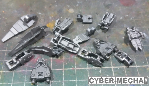

Je commence par le démontage de toute les pièces de l'inner-frame (en tout cas, celle qui peuvent encore être démontées...) et reprise de la peinture au pinceau pour ne pas avoir d'écart de teinte entre les pièces qui seraient réalisables à l'aéro et les autres pour lesquelles le masquage serait trop long et complexe.
Peinture en métallique puis jus Army Painter noir puis vernis mat:

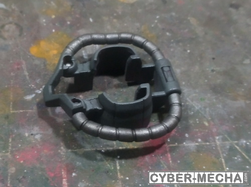

Début de peinture de toute l'inner-frame en un mélange de gris neutre assombri avec du vert foncé et additionné de médium métallique (le tout de chez Prince August) puis jus Army Painter noir puis vernis mat. Les tuyeau sont traités en Boltgun metal:

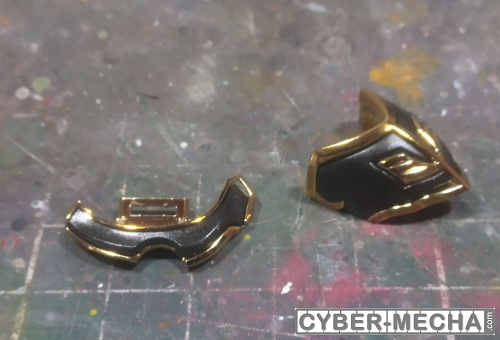

Les pièces noir sont peintes en Noir Métallique Mr Hobby puis vernis brillant. Les pièces couleur or sont utilisées telles quelles:

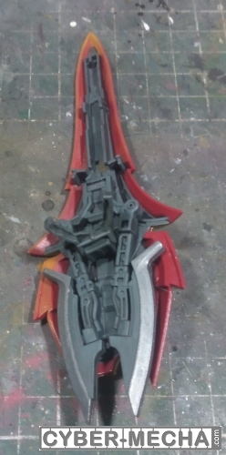

Bouclier terminé:
J'ai repeins l'intérieur couleur inner-frame car tout ce rouge faisait vraiment trop "cheap":

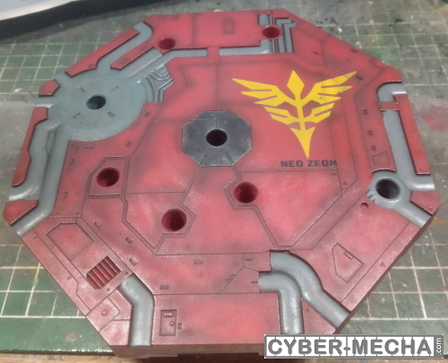

Il me reste à  finir le socle avec une couche de vernis mat.
Point particulier du socle: il n'y a pas de décalques dans le sachet mais des stickers. Ceux-ci sont heureusement très fins et sont posés sur des surfaces planes.
