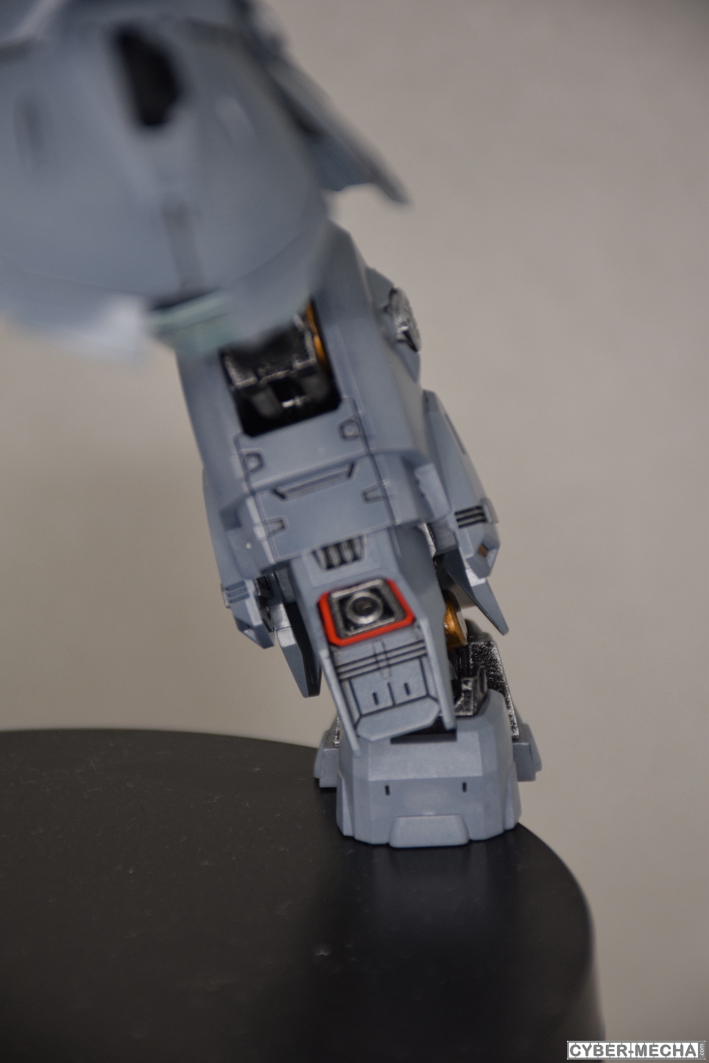

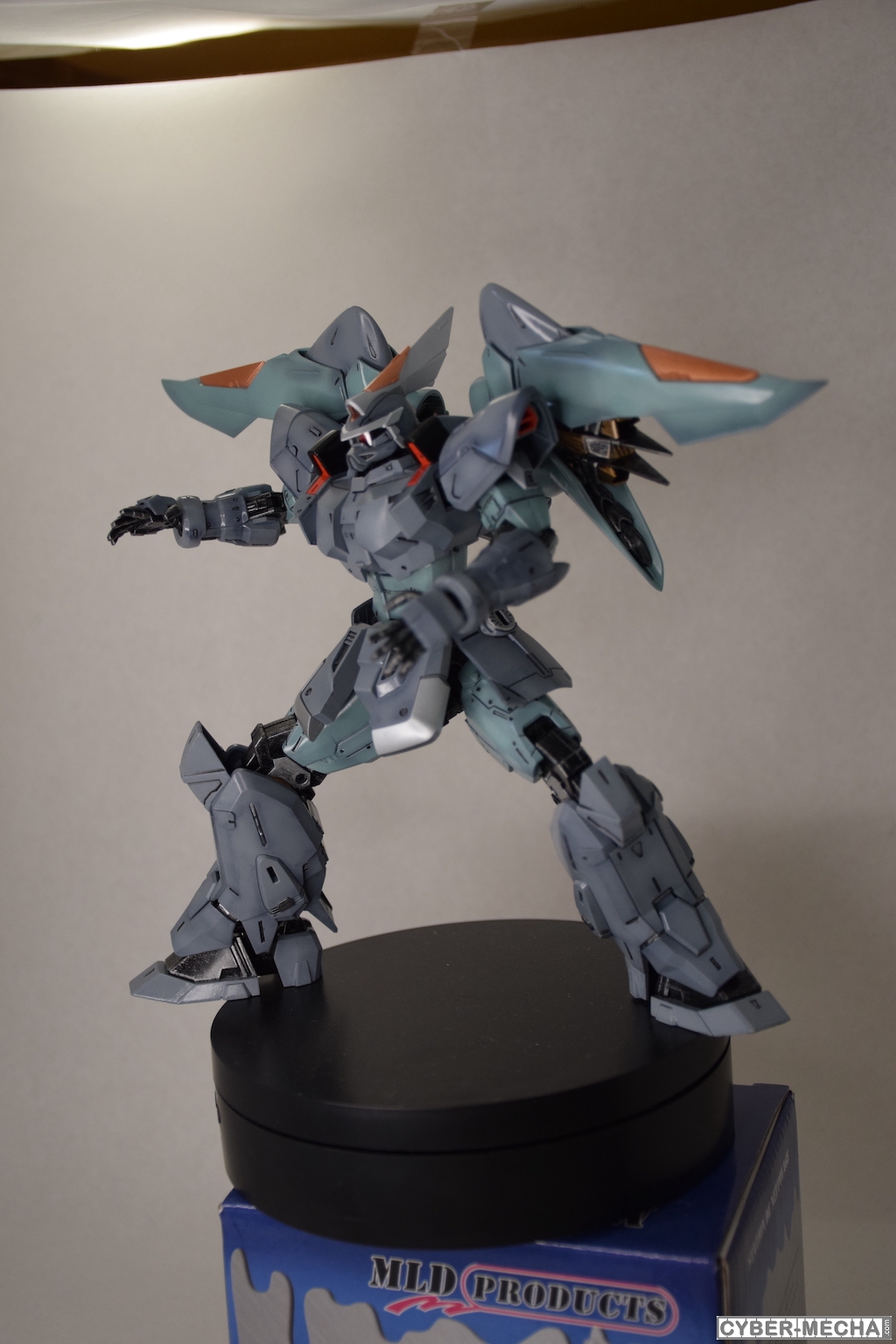

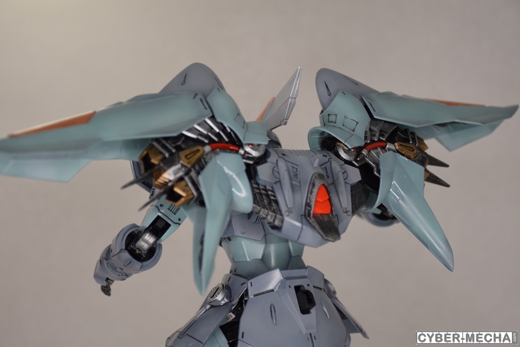

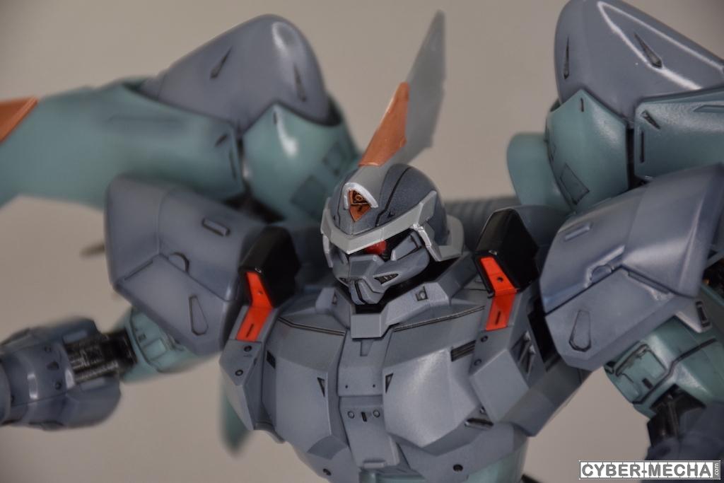

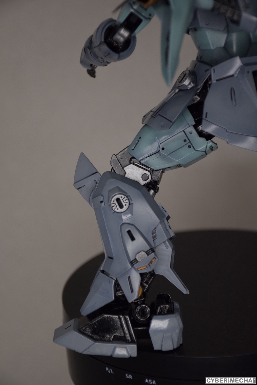

Avant de partir pour quelques jours de vacances en famille, je poste mon montage en cours. Il s'agit d'un Mobile Ginn en master grade (MG ech : 1/100). J'ai fini la peinture de base, j'ai passé la couche de vernis brillant et j'ai passé les lignes de structure au jus.
Voilà les premières photos de l'ensemble (désolé pour la qualité des images, je ne suis pas trop bien équipé en éclairage) :
Quelques détails :
Pour la première fois, j'ai essayé de faire un pré-ombrage. Le résultat n'est pas à la hauteur de mes espérances mais pour un premier essai, je suis content, je m'attendais à pire  :).
 Toutes les peintures du mobile suit sont faites à l'aérographe à la peinture vallejo et tous les détails sont faits avec de la peinture Revell enamel ou de la Tamiya. Les vernis est le VMS HD gloss.
 Pour les lignes de structure (panel lines), j'ai utilisé le produit de chez Tamiya. Mais je ne suis jamais vraiment satisfait du résultat malgré les diverses techniques que j'ai pu utiliser (produits prêt à l'emploi, stylo pointe fine, jus maison, ...), je ne dois pas bien m'y prendre car j'ai toujours la sensation que ça "bave", j'espère que ça viendra avec la pratique.
Qu'est ce que vous en pensez ? Merci de vos retours.

Très très belle réalisation, bien détaillée.
J'aime beaucoup la mise en peinture, surtout les tons choisis...
Quant au pré-ombrage, je ne vois pas ce que tu pourrais lui reprocher

Pour les panels lines avec le produit Tamiya:
- ne pas hésiter à bien le melangé, c'est un jus mais parfois bien le melanger uniformise le produit;
- vernir en brillant avant pour que le produit glisse, mais tu l'a peut être fait?
- attendre qu'il sèche avant de retirer le surplus au white spirit...quand on attend pas le sechage au final on a tendance à l'étalé davantage ce qui peut"salir" le kit voir assombrir le teinte
Perso, j'aime de moins en moins le produti tamiya pour les panels lines, le mieux c'est de faire son jus soit même avec de la peinture à huile et de l'essence de terrebentine...tu peux alors gérer sa dilution et utiliser un meilleur pinceau que celui du produit tamiya
En tout cas Bravo pour la réalisation, je veux voir les autres qui vont venir et bienvenu sur CM!

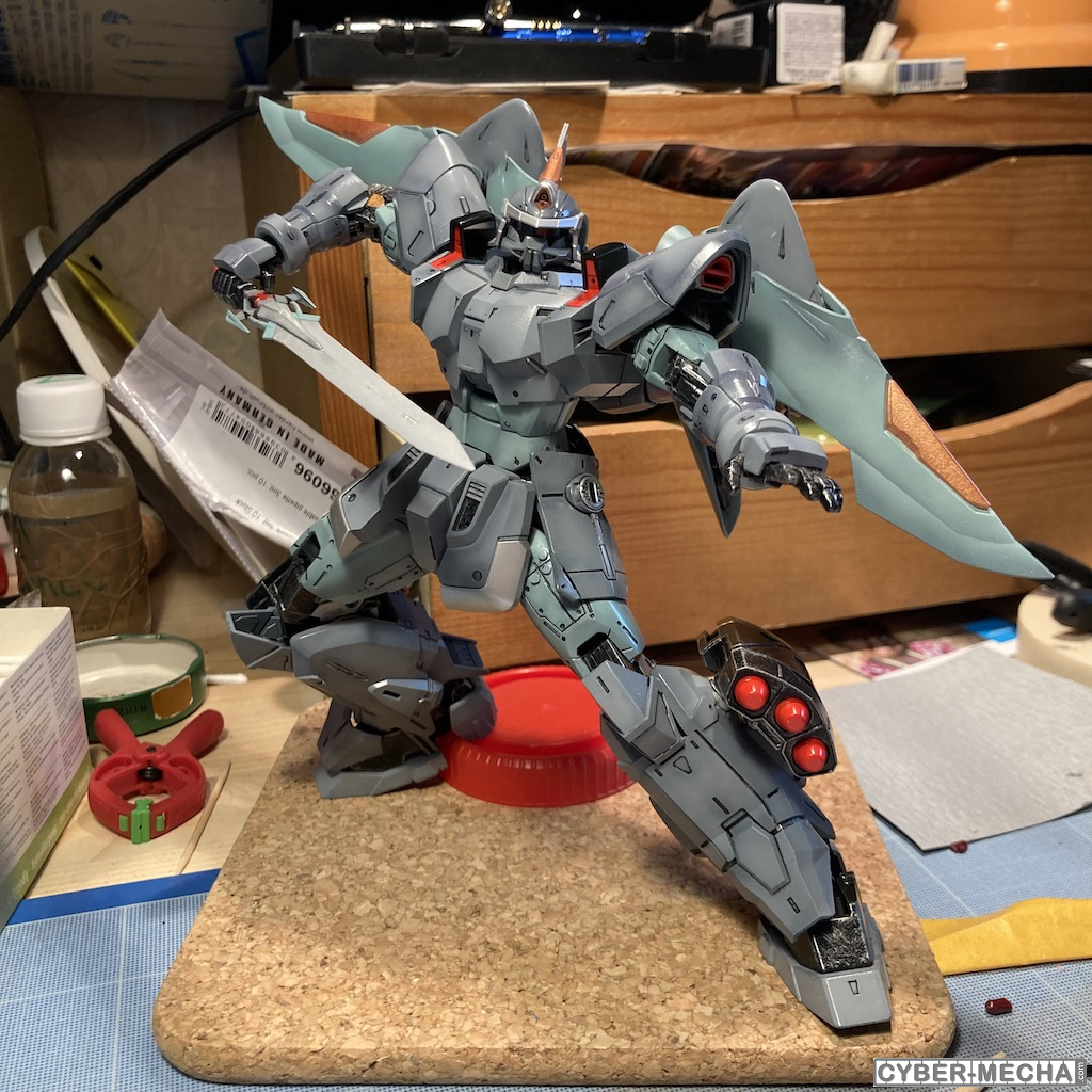

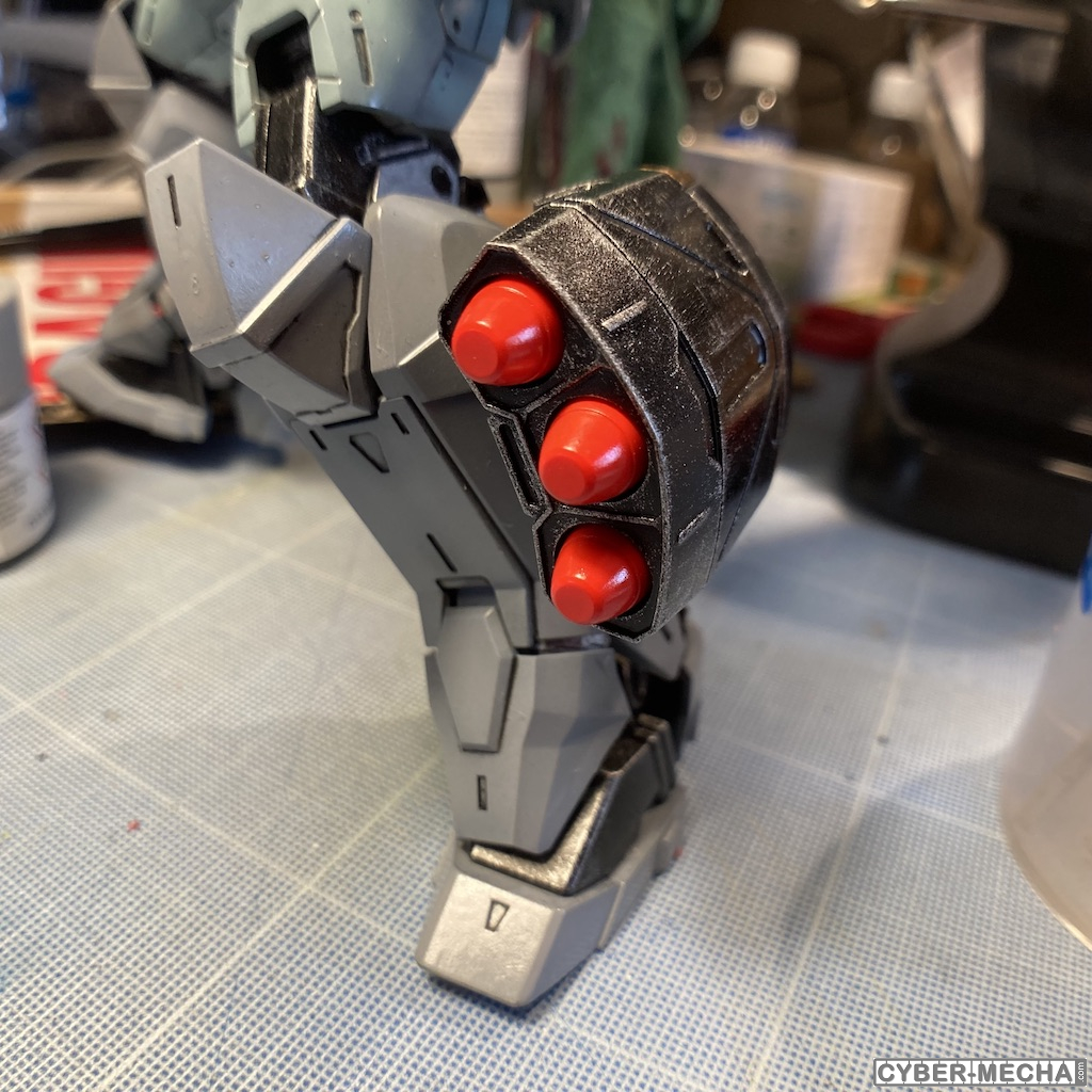

Et voilà, j'arrive au bout ! J'ai rajouté les armes, verni l'ensemble. Il me faut ajouter des lignes de structure et travailler le socle.
Je dois aussi travailler la pose :)
https://flashfan981.com/
Pas mal du tout :)
La pose est déjà sympa, c'est dynamique, nul doute que la pose finale sera encore meilleure.
Peut-être est-ce l'effet grossissant de la photo mais je trouve l'effet drybrush pas très naturel, un poil "paillette".
A part cela, c'est tip-top  :number1:
Flashfan981
Citation de: MisterK le 20 Avril 2022 à 11:55:19Peut-être est-ce l'effet grossissant de la photo mais je trouve l'effet drybrush pas très naturel, un poil "paillette".
C'est vrai que j'ai beaucoup zoomé, mais l'effet "paillette", dont tu parles, est sûrement dû à l'enamel. J'ai l'habitude de travailler à l'acrylique et cette fois-ci, j'ai travaillé avec de la humbrol, ça ne rend pas comme d'habitude. Les pigments me semblent plus fins et ça donne cette impression de grain.
 Mais j'aime bien quand même ;)
