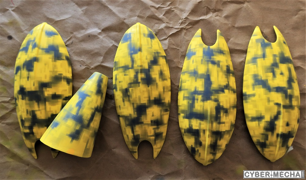

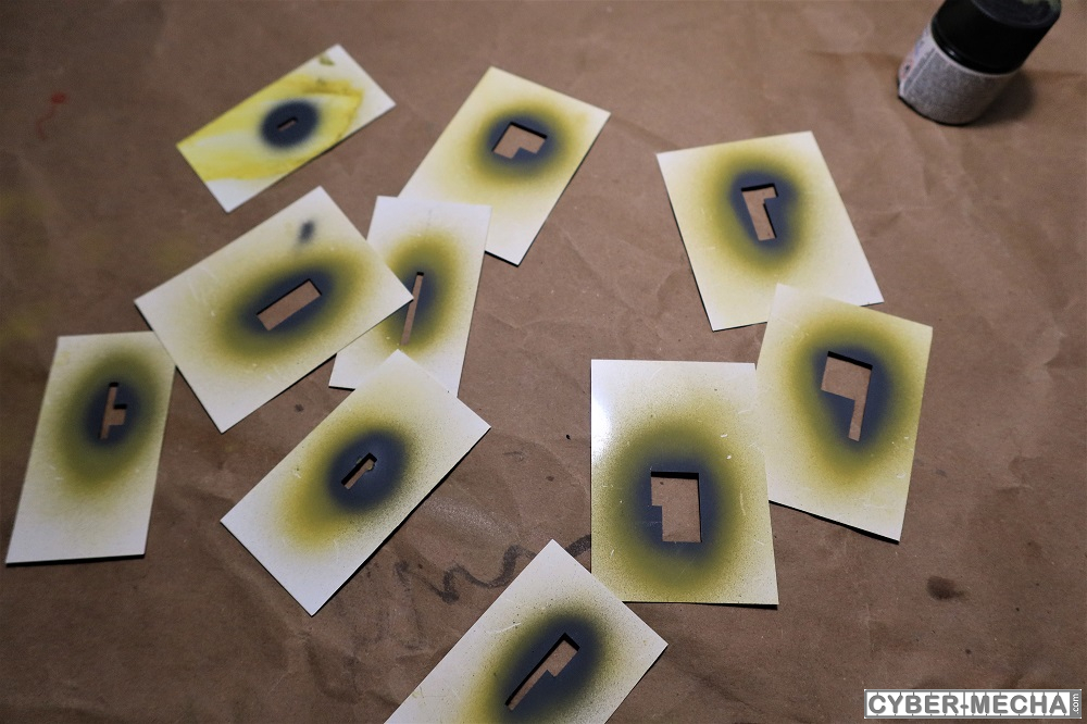

Voilà le texturage sur les ailes et une partie de l'arriere. Pour commencer , j'ai fait quelques caches de differentes tailles et formes dans une sorte de carte plastique tres souple.
J'ai commencé la couleur avec de l'huile mais tres vite je me suis rendu compte que ça serait intenable à realiser, il faut deplacer les caches rapidement et alternativement sur les couches de peinture pour creer une sorte de rythme et avec l'huile qui ne seche pas, c'est impossible. Seule solution l'acrylic : de la TAMIYA ( Jaune XF3 et Dark Grey XF24 ) Un premier passage avec le jaune melangé avec un peu de dark grey et un second passage avec juste le dark grey. Sur les docs, le plus foncé est noir mais je vais rester sur le dark grey ( et je ferai peut etre quelques retouches , avec les caches, avec du jaune de base... Je pense que c'est pas trop mal, malheureusement , c'est impossible d'atteindre certaines parties des volumes mais ça ne devrait pas etre trop genant. En tout cas , on ne voit dejà plus les irregularités de l'impression.Je vais pouvoir recommencer à coller et ponçer la suite :)

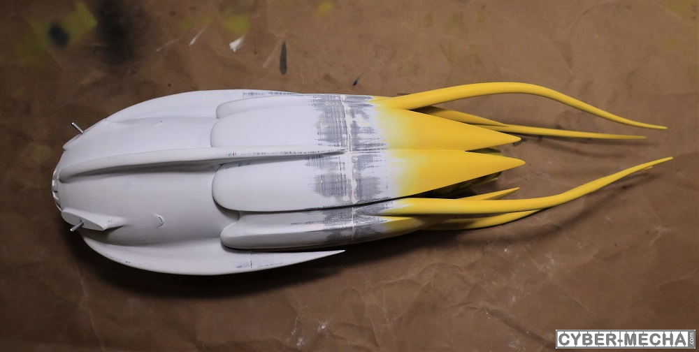

Dernier gros ponçage pour raccorder les deux elements principaux.
La piece dejà peinte mise en place avant de tout coller, impossible d'y acceder sinon. L'interieur des huit petales ne pourront pas etre peints car impossible d'acces avec un aerographe.

Impressionnant ce camouflage. Superbement bien réalisé, très bonne technique  :number1: .

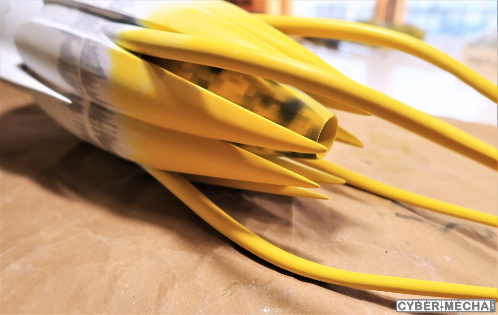

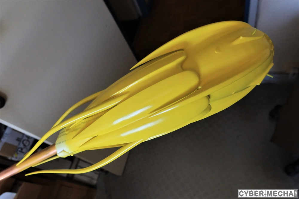

OK, ça y est le jaune est terminé, plus qu'à attendre que ça seche et ça va demander un moment ! Je me demande si j'ai bien fait de faire ça à l'huile plutot qu'à l'acrylic, ça aurait ete bien plus rapide. Et en attendant, je crois que je vais attaquer autre chose :)
