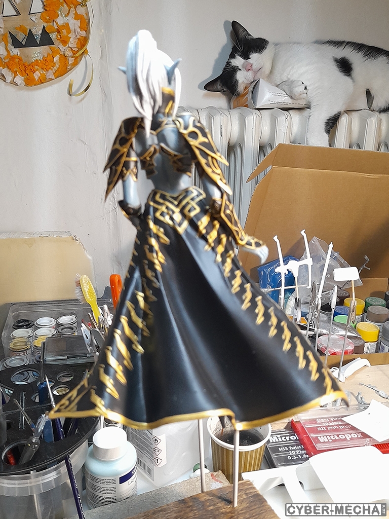

Après un petit passage à vide, et avant de me remettre au concourt 2021, j'ai voulu me faire la main. J'avais choppé pour 3 francs 6 sous un kit e2046 sur le bon coin, ça me semblait un bon petit projet à 4-5 semaines max, finalement, ça m'a pris 6 mois (mais bien étalé, parce que franchement 25-30 heures à tout casser).
Pour rester fidèle à mon principe de ne pas étirer les WIP, j'ai attendu d'avoir fini avant de commencer, je peux donc tout poster en 1 fois. Le WIP est un peu rapide, mais y'a pas vraiment à en dire plus
Il s'agit donc du Dark Magician de e2046
https://www.e2046.com/p/7130/&lang=fr
Passons rapidement sur le modèle, c'est tiré du mmorpg Linéage 2 et c'est l'illustration de la classe dark wizard.
Anasher

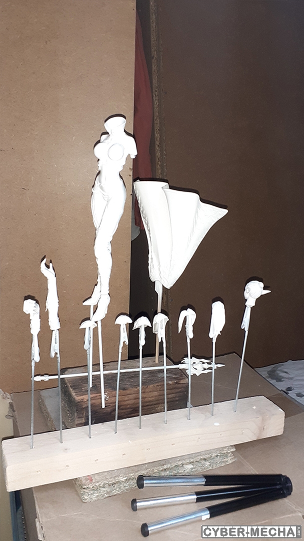

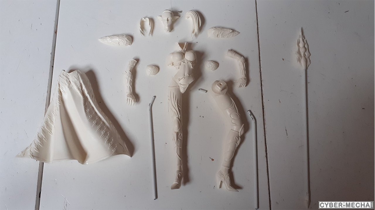

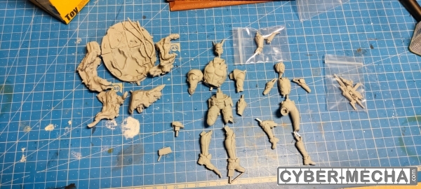

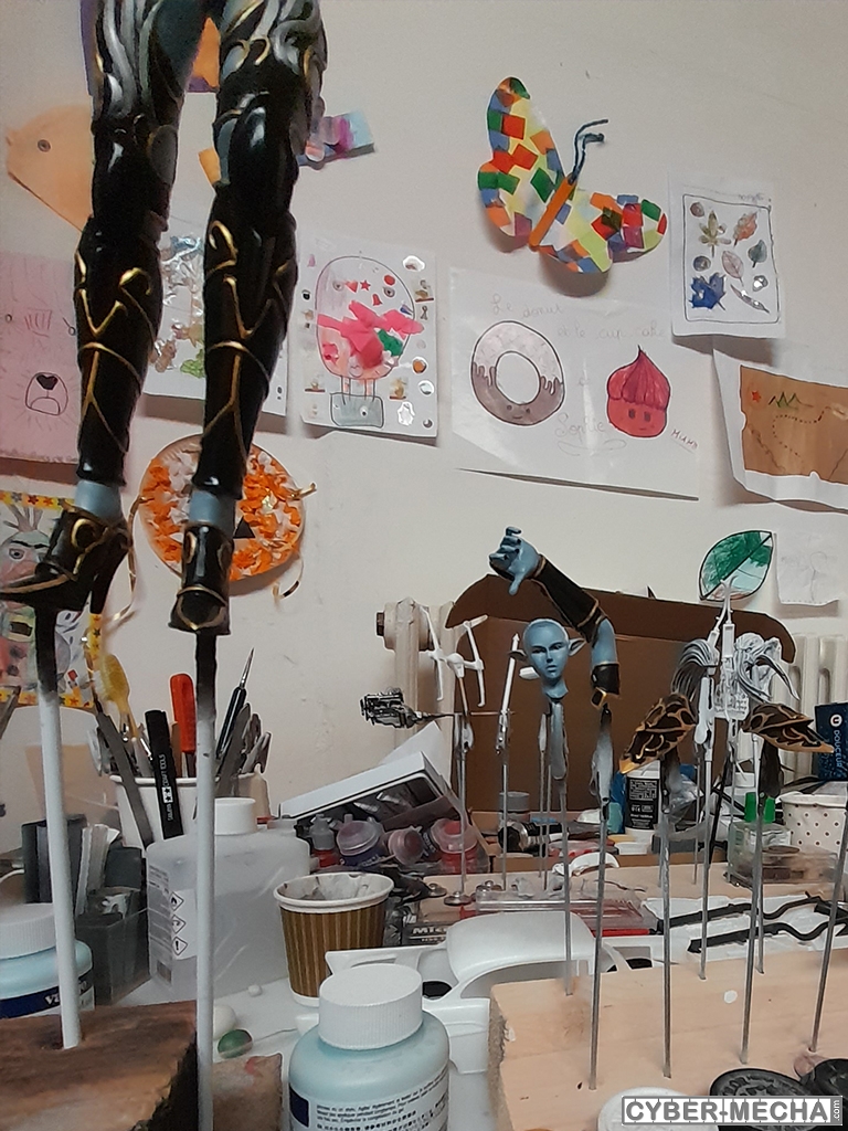

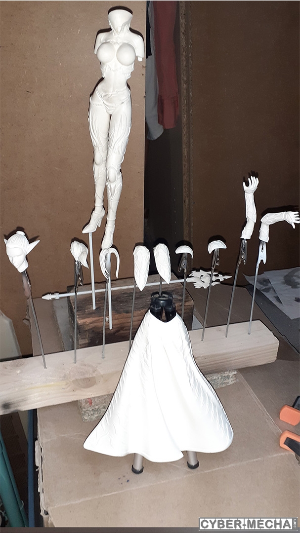

C'est 1 kit relativement simple d'une quinzaine de pièces, pas trop de retouche à faire, du ponçage et quelques trous à boucher mais rien de méchant. J'ai quand même fait sauter les tétons, c'est bien gentil à e2046 de les graver pour ceux qui veulent des figurines à oilp en vitrine (du meilleur effet quand beau papa et belle maman passe à la maison), mais pour coller l'armure, ben ça fait un jour.
Epoxy pour le collage, j'ai tigé toutes les pièces, pour les plus grosses, c'est les tringles récupérées sur mon légendaire tancarville piqué aux encombrants, pour les pièces plus petites, c'est des trombones.
J'en ai profité pour tiger les jambes. J'ai aussi remplacé la hampe de l'arme, j'avais une tige tordue et fragile en résine, il a fallu forcer un peu, mais rien qu'un peu de milliput ne puisse réparer :).
J'en profite pour dire que la colle époxy SADER, c'est de la merde, ça dit rapide, en fait, faut 24H pour que ça prenne vraiment, les tiges dans les pieds ont trouvé le moyen de vriller, et pour fixer la jambe sur le bassin, ça a été une misère (essayer de faire tenir des pinces en biais sur des surfaces courbes et lisses :( )

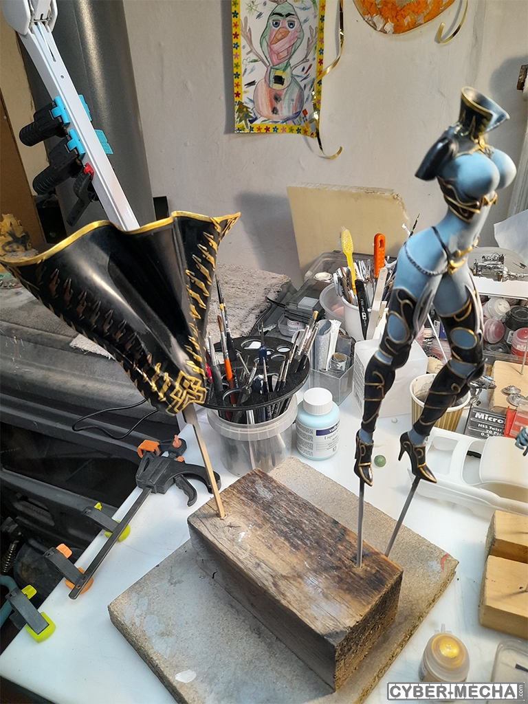

Pour la petite histoire, je pensais utiliser un vieux trépied de téléphone portable pour soutenir la robe, ça se barrait tout le temps, finalement, je l'ai collé sur un mélangeur a cocktail en bois à la super glu. Une fois peint, on tire un coup sec et c'est réglé.

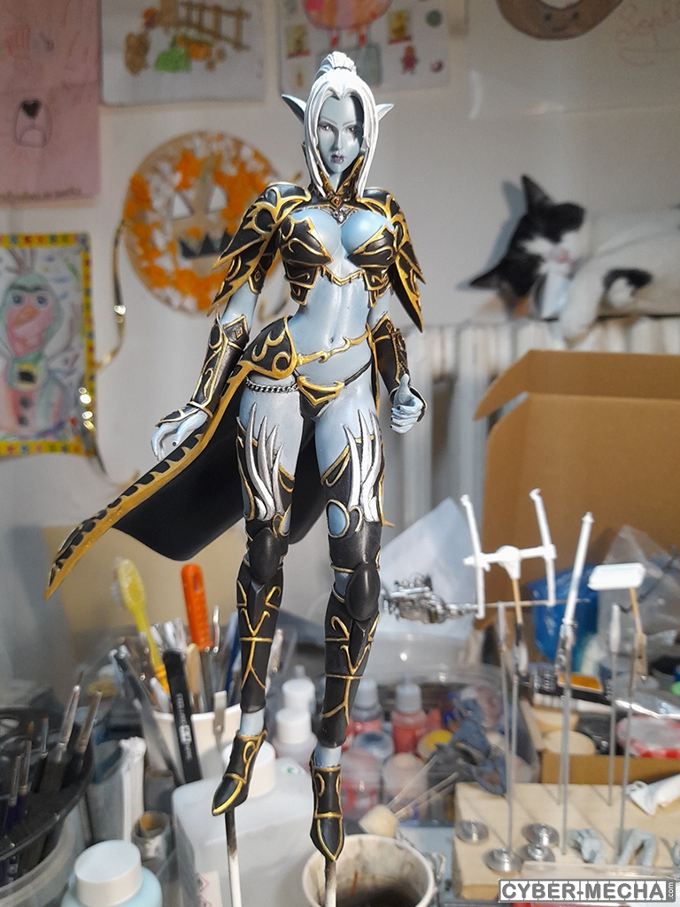

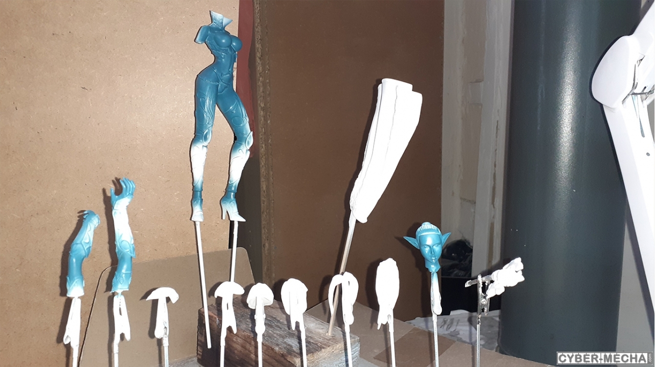

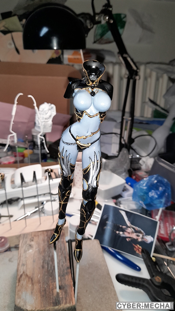

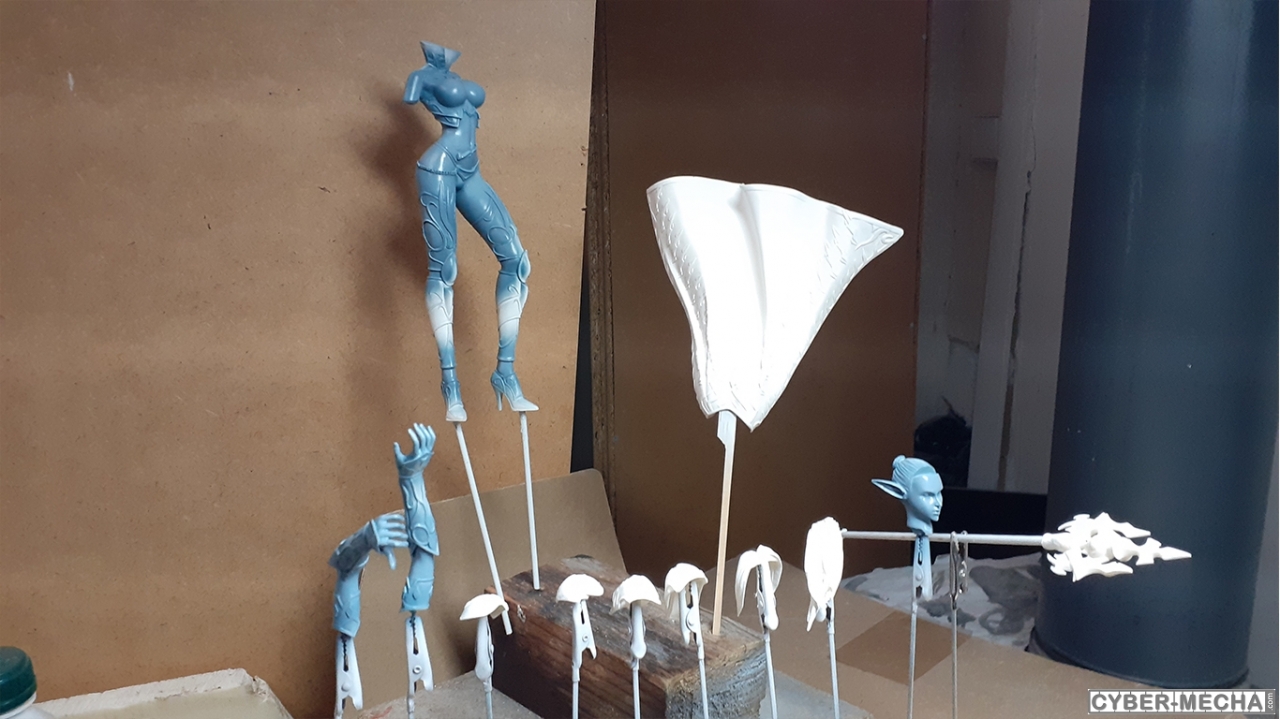

On commence par la peau, j'ai vu pas mal de modèle couler chair, mais d'un, je trouvais le coté elfe en gris bleuté sympa, et de 2, je n'avais pas envie de me prendre la tête sur les tons chairs, et c'est une couleur qui est toujours relou (comme le rouge, ou le jaune, ou le bleu, ... , mais relou différent)
Une bonne couche de bleu grisé, puis on travaille les ombrages et les clairs
C'est toujours délicat, au 1/6, si on n'en fait pas c'est trop uni et tous fade, et si on en fait trop, ça fait hyper saturé et tout moche
Pour le coup, j'suis pas trop mécontent.
Après, je n'ai pas de photo, mais ça a été maskol, scotch, puis peinture noire. Une bonne grosse couche de peinture noire bien uniforme.
Pour le maskol, en fait, j'utilise du liquid mask vallejo. Moins chère que le maskol, il remplit parfaitement son usage.
En fait, je n'étais pas super parfait sur mon masquage et j'ai un peu salopé la peau. J'ai quand même continué, le noir a premièrement été peint couleur cuivre, puis couleur or, et la chaine et les motifs sur les cuisses en argenté.
J'ai essayé de retoucher toute la peau au pinceau, c'était dégueulasse. J'ai essayé de sauver à la peinture à l'huile, encore pire. Finalement, j'ai tout nettoyé à l'essence F, puis j'ai retouché la peau à l'aéro, à main levé, et sans masques, juste quelque retouche sur l'or, et résultat nikel.
Avec toutes mes retouches, on peut d'ailleurs voir les différences de peintures sur le noir (mat ou brillant)

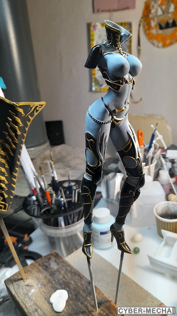

Travail pas particulièrement passionnant, particulièrement sur les grandes zones.

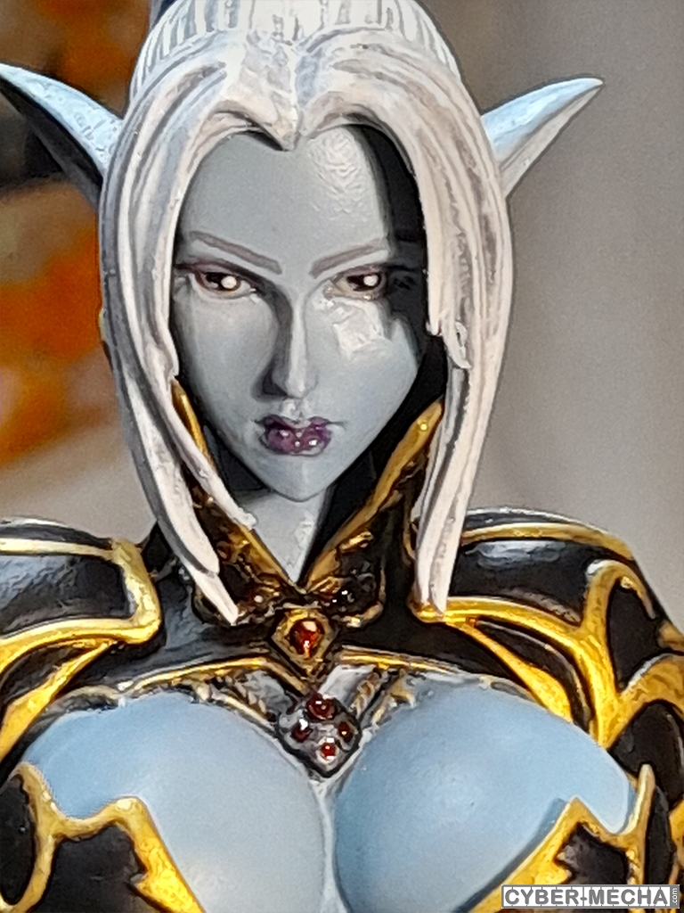

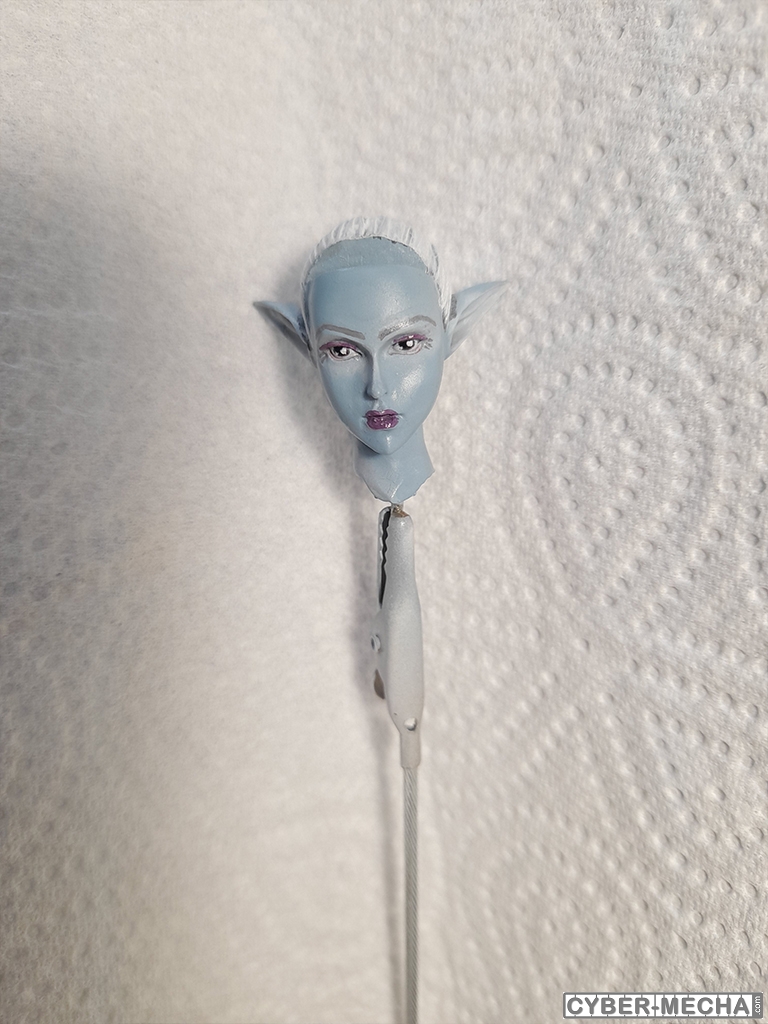

J'en profite également pour commencer à attaquer le visage (les yeux n'ont pas l'air centrés mais je les reprends après)
Et on approche doucement du résultat final
Et je passe rapidement sur les étapes de finition, toute la figurine est vernie en brillant, je travaille toutes les lignes avec des jus à l'énamel, et la peau avec quelques touches à l'huile, afin d'avoir un résultat plus vivant. Je termine les différents détail (gemmes, visage...), puis je vernie tous en mat, et je reprends enfin certaines zones en vernis brillant (yeux, lèvres, bijoux...).
Anasher

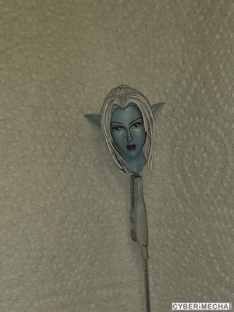

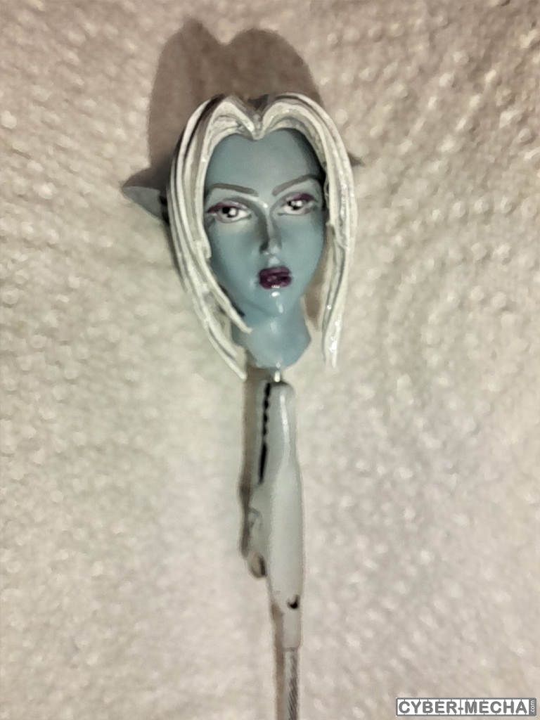

En parlant du visage, au départ les yeux tiraient sur le violet, mais comme j'en ai aussi retouché la peau à l'aéro, à main levé, et sans masquage, ça m'a un peu affadi les yeux. Je les ai donc aussi retouchés, puis j'ai fait le maquillage.
Les sourcils faisaient un peu bizarre, mais une fois qu'on lui rajoute des cheveux.
C'est tout de suite plus sympa. Pour les cheveux, ils ont d'abord été peint en blanc, puis ont subi un gros jus d'énamel noir, et enfin une fois sec, plusieurs couches de blanc à l'aéro (cette fois-ci, j'avais masqué :D) (Si ça a l'air gris et tranché, le flash y est pour beaucoup).

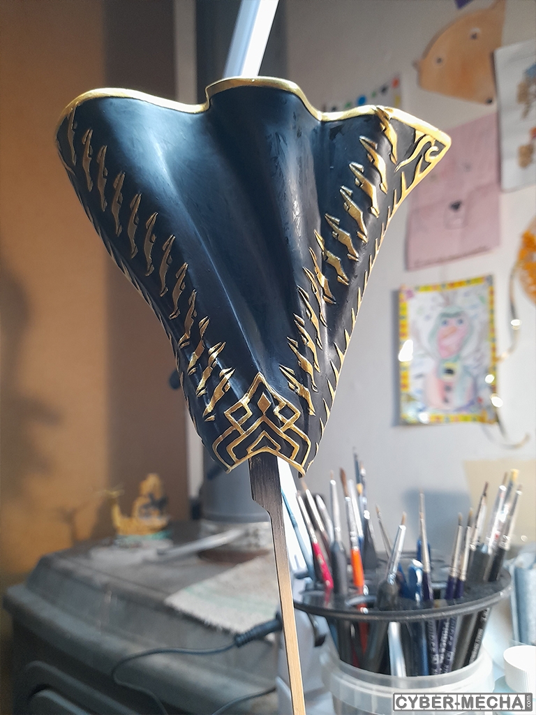

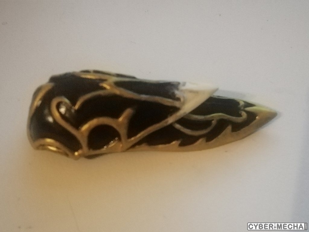

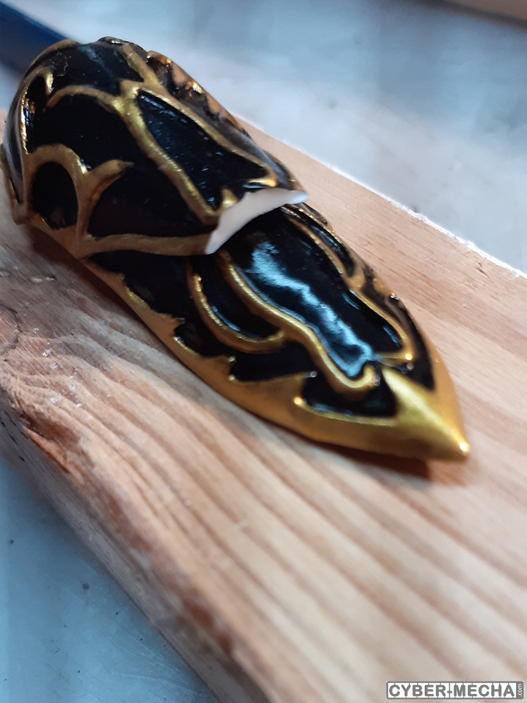

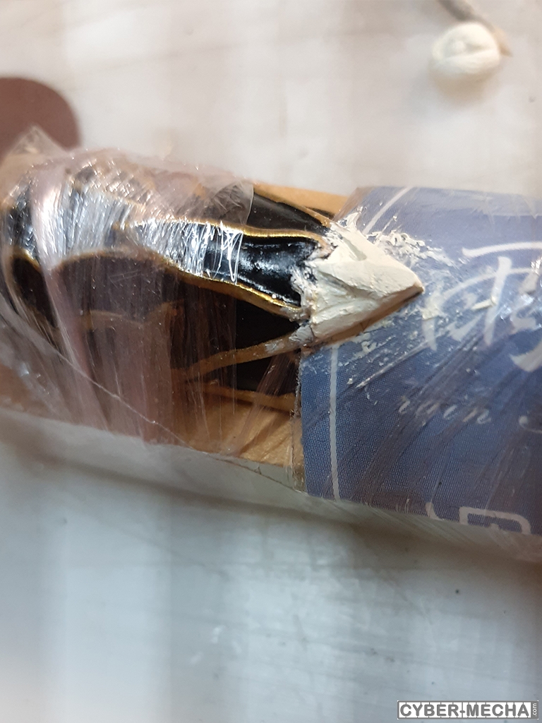

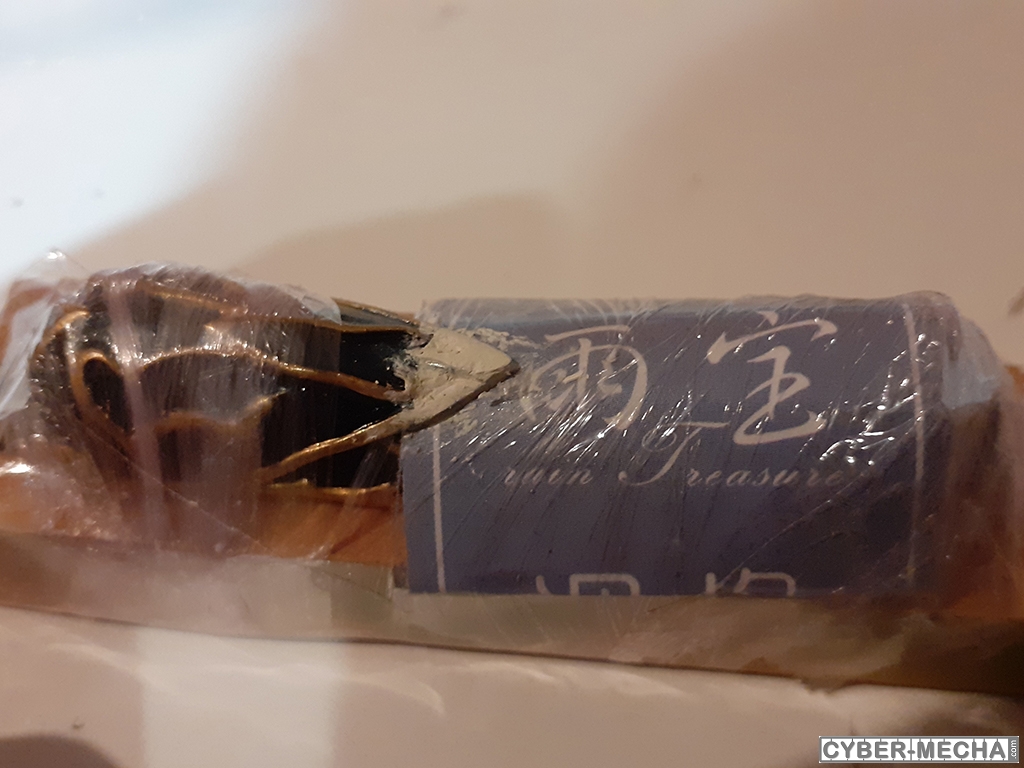

Sinon, petite aventure pénible, en faisant le montage, une épaulette est tombée et a trouvé le moyen de se casser.
On se fait donc une grosse pause-café qui a dut durer facilement un mois (Pour la tasse, j'ai craquée, il fallait que je la montre :) )

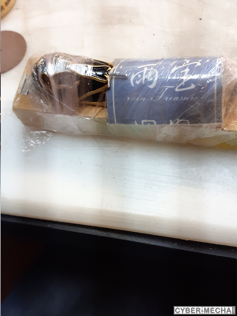

Et on s'y met, d'abord, on tige
Puis on coupe à la bonne longueur histoire d'avoir un support de travail
On lui créé ensuite une base de travail, ici, c'est un tasseau pour tenir la pièce, et un bout de carton fort pour le galbe inférieur. Le tout tient avec du cellophane (parce que le milliput nn colle pas au cellophane)
On sculpte ensuite la forme générale de la pièce
Et une fois sec, on revient travailler dessus les détails. Le truc, c'est qu'une fois qu'on a obtenu une forme qui se tient avec le bon volume de matière, on recouvre de cellophane et on travaille au travers de celui-ci (perso, j'utilise principalement des cure-dents que je biseaute en fonction de ce que j'ai besoin).
Une fois sec, il suffit de retirer la cellophane, le carton et le tasseau, et de limer pour affiner.

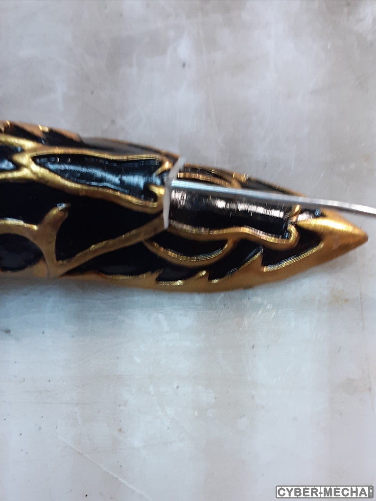

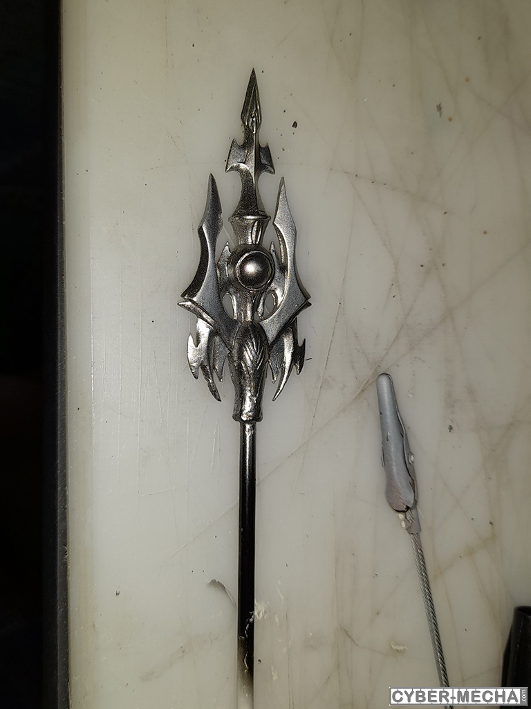

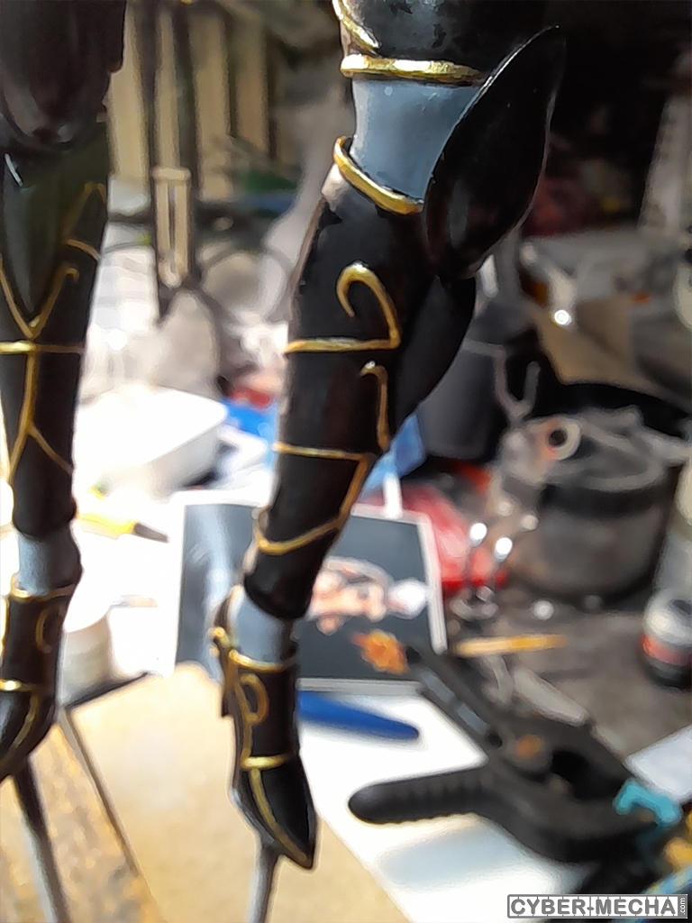

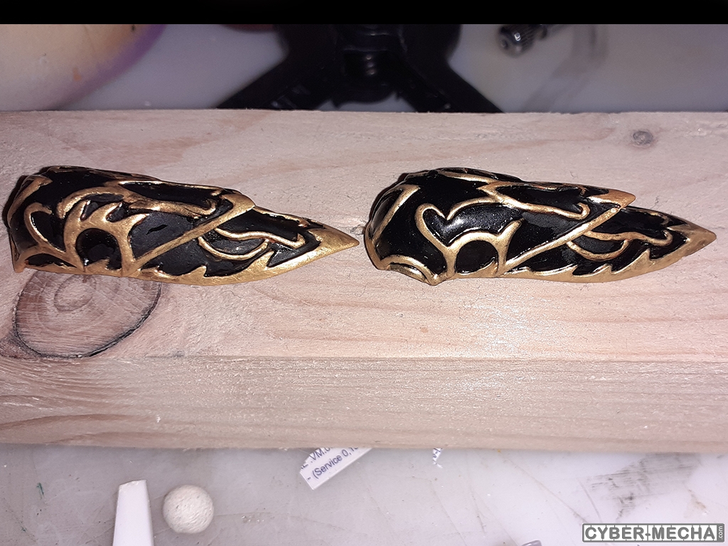

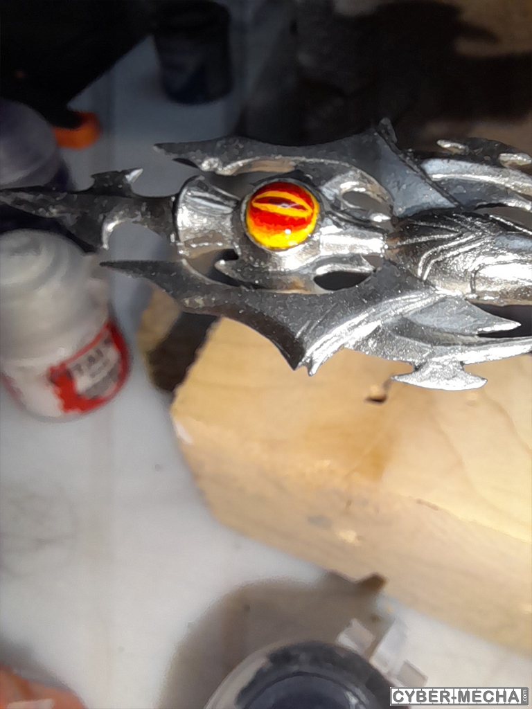

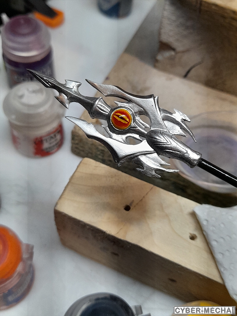

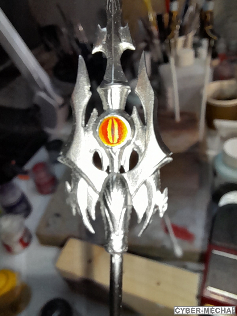

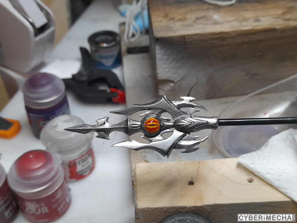

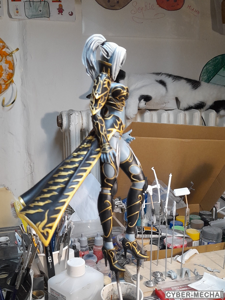

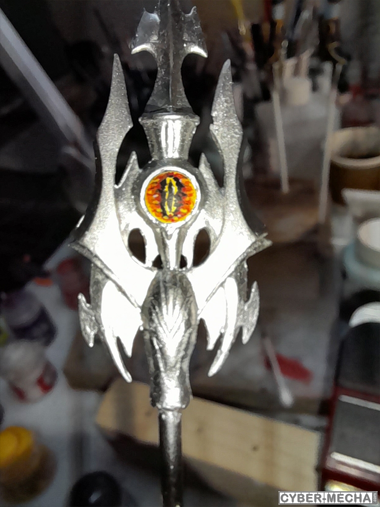

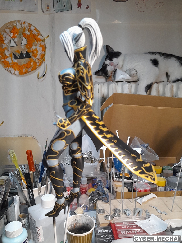

On passe maintenant à l'arme. Je l'ai monté sans trop me poser de questions, et je l'ai peinte pareil. Entièrement en noir, puis une bonne couche de métallique aux extrémités.
Ça faisait un peu tristounet, je me suis dit que ce serait sympa de peintre la partie ronde comme un gros zœil, style l'œil de Sauron.
L'effort est louable, l'idée y est, mais je n'ai pas encore le talent necessaire à ce genre de truc, j'ai donc fait un mix entre l'œil de Sauron, et l'œil sur l'épée de Soulcalibur.
Avec une puis 2 puis 3 couches de vernis brillant
Et encore plus de vernis brillant.
Et enfin, avec quelques jus

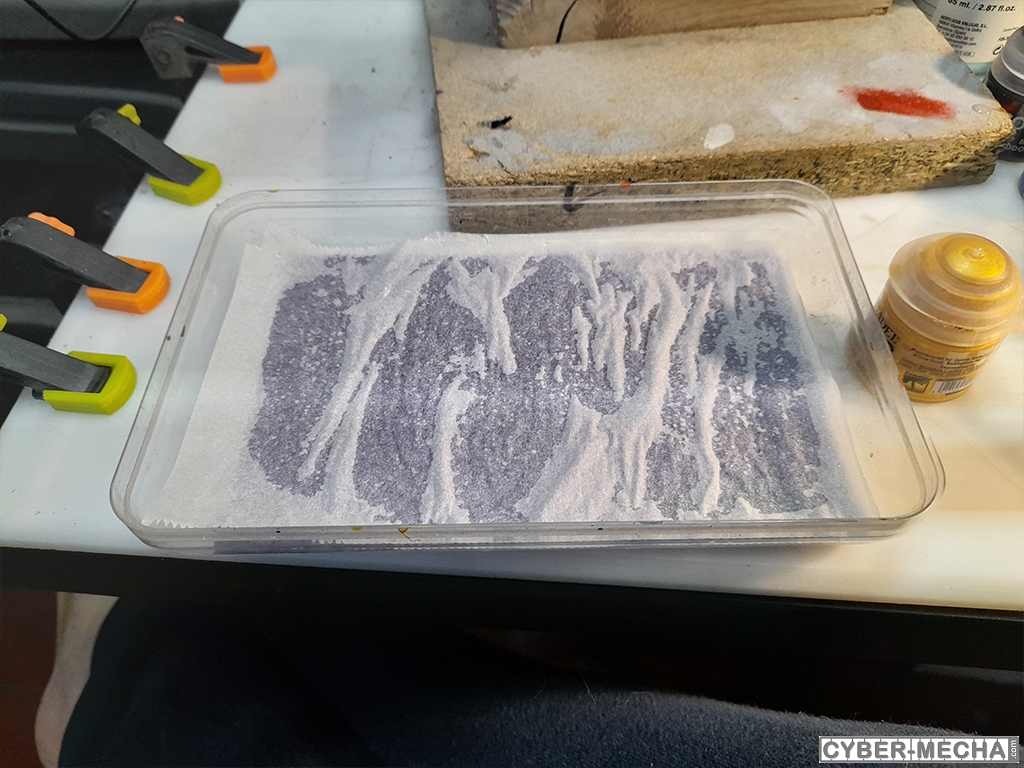

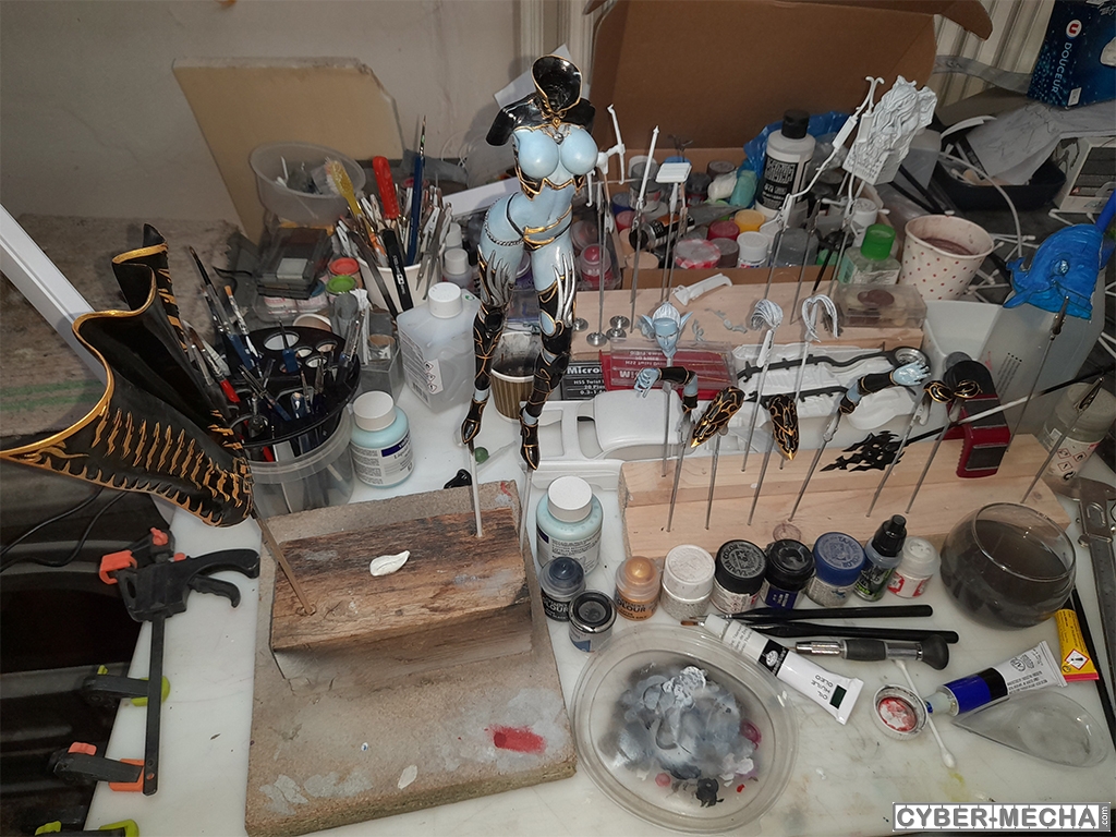

J'en profite pour vous montrer ma palette humide. Pour ceux qui ne connaissent pas, ça permet à la peinture sur la palette de ne pas sécher. Ça coute 30 balles dans le commerce, mais la mienne, c'est juste un couvercle de boîte de chocolats des soirées de l'ambassadeur, une éponge plate coupée à la bonne taille, et une feuille de papier cuisson.
Il suffit d'imbiber copieusement l'éponge, et même de la tamiya pour aéro tient 2-3 heures sans soucis.

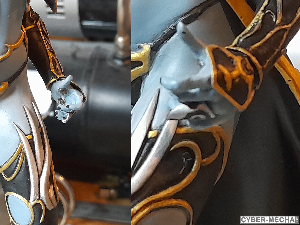

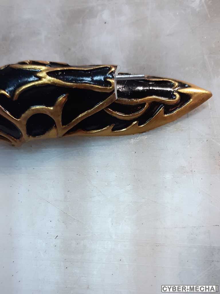

Pour maintenir le sceptre, j'ai eu l'idée de fixer des aimants dans la main. C'était clairement une idée de merde. Il a fallu meuler à la dremel, j'ai mis de la sciure partout et j'ai pété un doigt, pour qu'au final, ça ne tient pas bien. Ça rempli quand même son usage et lorsque le sceptre est en place, on ne voit pas la paume (et on peut le mettre et le retirer à volonté.
Pour le doigt, je l'avais collé à la cyano mais ça ne tenait pas, j'ai fabriqué une bague dans un tube en plastique (généreusement offert par un Bic) et ni vu, ni connu, ...
Anasher

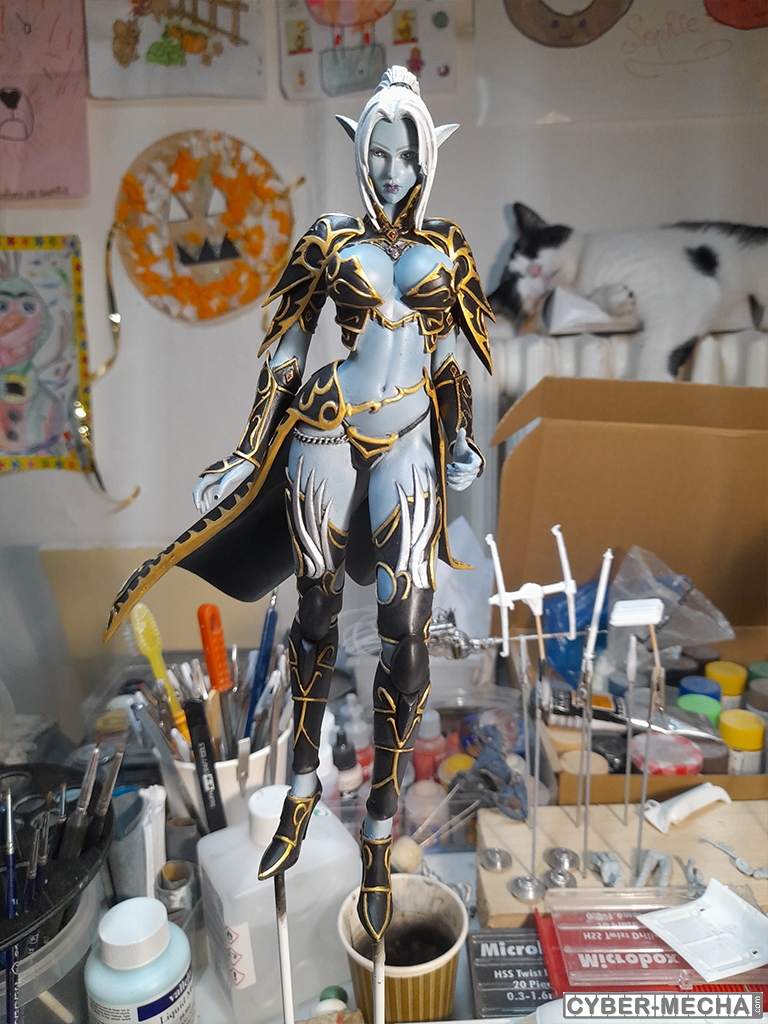

Sinon, il ne reste plus qu'à monter l'ensemble. Rien de compliqué, c'est juste collé à la cyanolite. (Et faite pas gaffe à la grosse faignasse derrière)
En Macro sur le minois
Et pour la route
Au final, pour un petit projet sans prétention, j'suis plutôt satisfait du résultat. Pour une prochaine fois, bien poncer et préparer les pièces au préalable, j'ai des zones pas super nettes, penser et préparer les systèmes de fixation avant le montage et la peinture, et mieux gérer la colle (SADER, c'est le mal).
Maintenant, je peux me recaller sur le concourt 2021 :)

Citation de: Anasher le 07 Février 2022 à 23:33:20Et une fois sec, on revient travailler dessus les détails. Le truc, c'est qu'une fois qu'on a obtenu une forme qui se tient avec le bon volume de matière, on recouvre de cellophane et on travaille au travers de celui-ci (perso, j'utilise principalement des cure-dents que je biseaute en fonction de ce que j'ai besoin).
merci pour l'astuce !
Citation de: Anasher le 07 Février 2022 à 23:34:10J'en profite pour vous montrer ma palette humide. Pour ceux qui ne connaissent pas, ça permet à la peinture sur la palette de ne pas sécher. Ça coute 30 balles dans le commerce, mais la mienne, c'est juste un couvercle de boîte de chocolats des soirées de l'ambassadeur, une éponge plate coupée à la bonne taille, et une feuille de papier cuisson.
:+1:
Perso, j'ajouterai juste de virer les bulles d'air entre le papier le l'éponge ; comme on le fait avec du papier-peint.
Si ta peinture stagne là où il y a de l'air,n elle n'est pas humidifiée et sèche.
