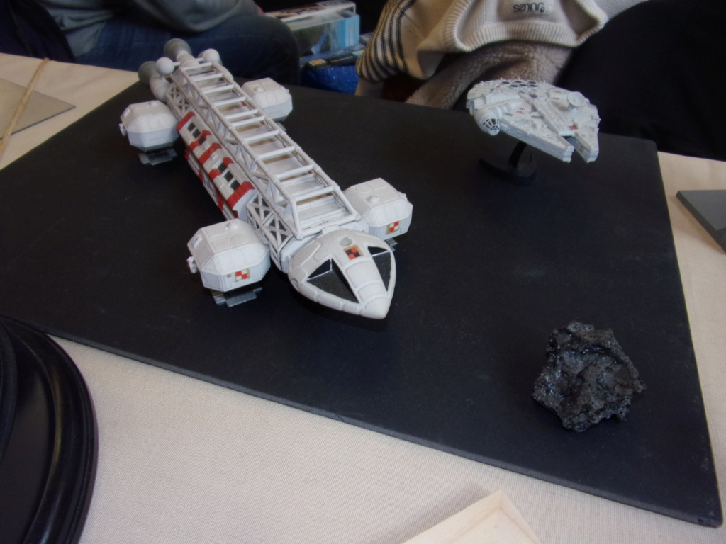

Alors concrètement, je reprends les plans Roberto Baldassari:
Il faut gagner un max de petits demis millimètres et millimètres pour ajuster les réacteurs:
Tu remarqueras que le cadre hexagonal sur lequel sont posés les réservoirs n'est pas directement collée sur la structure tubulaire des pods d'atterrissage, tu gagnes au moins 1mm.
Que les réservoirs eux mêmes ne sont pas directement posés sur le cadre qui les soutient.
( mais là galère pour toi si il faut tout refaire pour un fichu millimètre)
Enfin qu'il est possible de reculer d'un demi millimètre la structure tubulaire des pods d'atterrissage sur la structure dorsale.
C'est pas gagné mais tout ça c'est pour grignoter le moins possible le réservoir qui bugne en gagnant 2 ou 3 mm

J'ai enfin remis la main sur mon exemplaire des plans de Daniel prud'homme ;)
à ce que je vois, c'est le biais de la colonne vertébrale qui est trop long + manque l'attache des réservoirs qui te donne un peu plus d'air ;)
mais je suis certain que tu va trouver une solution, si ça n'est deja fait ;)

Il y a quand même un petit espace entre la structure hexagonale qui soutient les réacteurs et celle des pods d'atterrissage, c'est flagrant sur les grands modèles de tournage :

Mouaif.. Si c'est pris sur le model qu'à refait David sisson (de small art works.. Un travail remarquable que je vous invite à suivre sur sa page : https://www.smallartworks.ca/Articles/Restoration/Restore1.html
http://www.davidsissonmodels.co.uk/Eagle%20One%20Selection%20page.htm
où dans le magasine Sci. Fi & fantasy modeller dédié, "modeling the Eagle") vu ce qu'il a pris dans la tronche pendant le tournage, et de l'avis de David lui même.., normal qu'il y ai des défauts lol
À mon avis, à la base, il n'y en avait pas où tellement peu que c'est insignifiant à cette échelle ;)
Quoi qu'il en soit hate de voir le résultat, c'est un sacré taff !!

Nope, modèle de tournage 44"trouvé sur Catacombs, mais comme j'ai dit il y en eu plusieurs à différentes échelles plus ou moins détaillés mais si tu te base sur les plans de Roberto Baldassari tu peux gratter 1  millimètre, voire deux de plus avec l'attache des réservoirs comme nous l'avons signalé  ;)

Je me suis peut être mal fait comprendre.. David a rénové un des modèle de tournage, le chanceux ;)
Sinon vu certains détails sur la photo, c'est un modèle de la saison deux, donc qui a déjà bcp vécu lol
Et la photo semble récente vu sa qualité.
Enfin bon moi ce que je veux voir c'est la solution adoptée par Fanfan ;)

Sur Catacombs ils disent que ce sont les deux premiers eagles 44", mais tu as raison car ce sont ceux exhibés dans les conventions donc surement restaurés par David Sisson , vu l'état des modèles de tournage originels, en tout cas merci pour le partage.

Merci de ces éclaircissements il est vrai que sur mon eagle je n'ai pas les attaches ,et je vais pas pouvoir décoller,donc je pense que je vais simplement rajouter une armature entre, j'ai essayé de décaler mais cela fait bizarre ,

Simple mais efficace et ça ne se verra pas trop, nickel ;)
