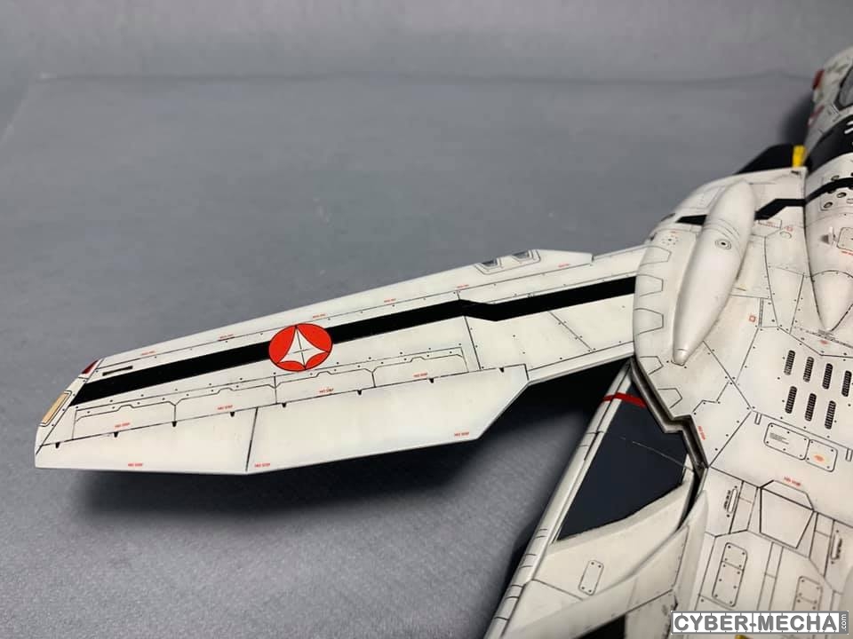

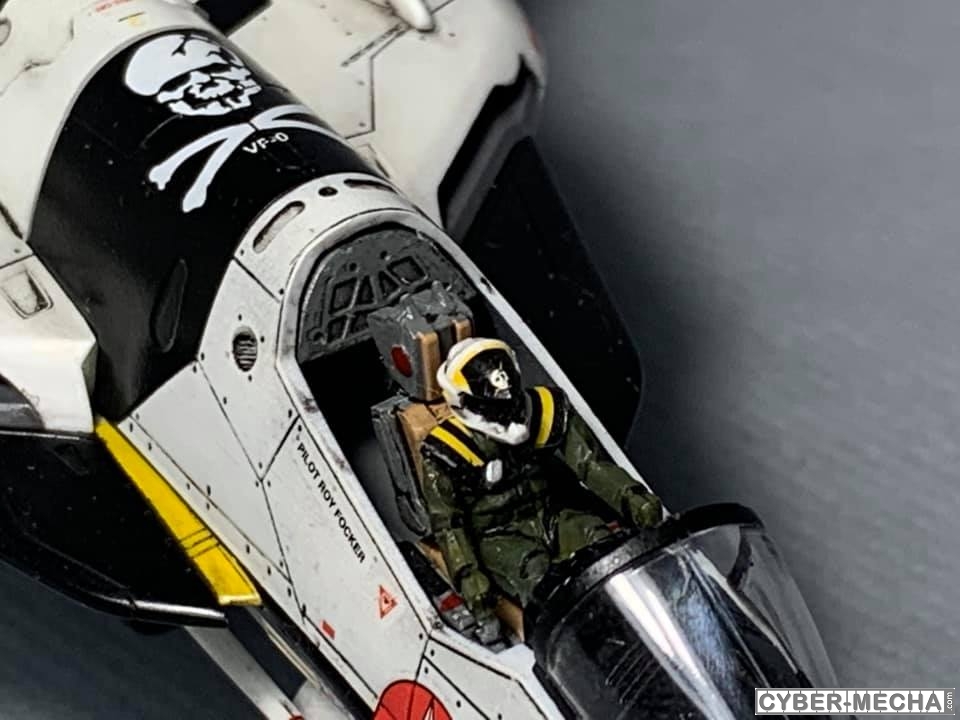

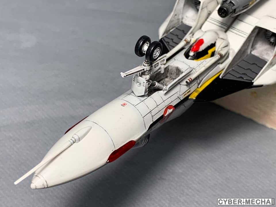

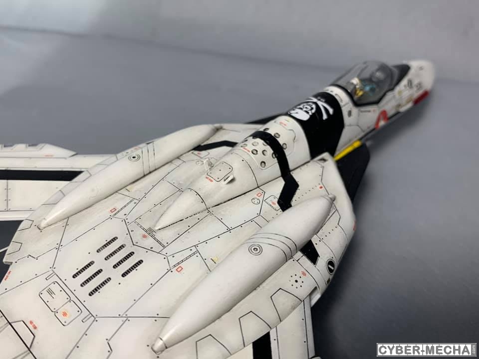

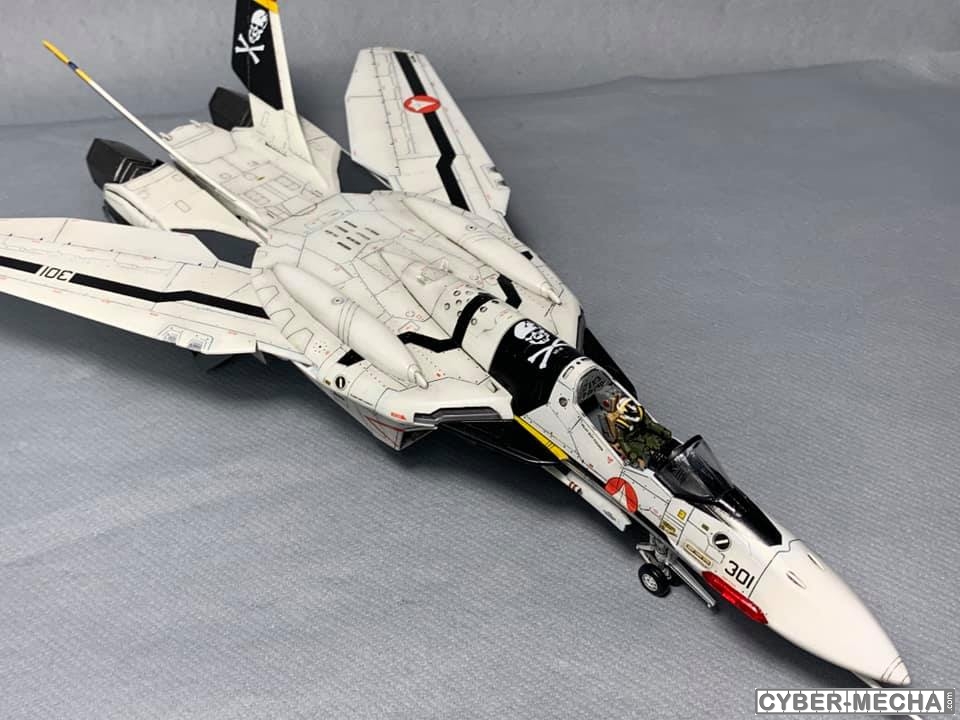

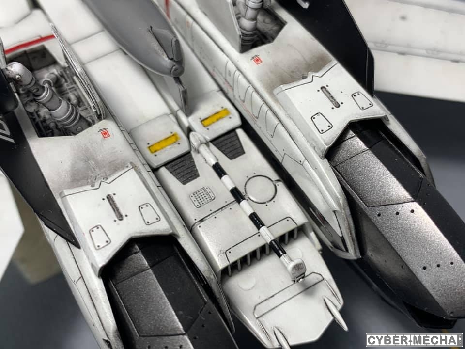

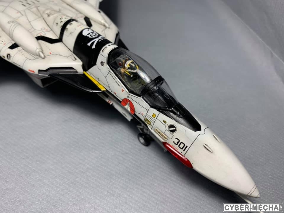

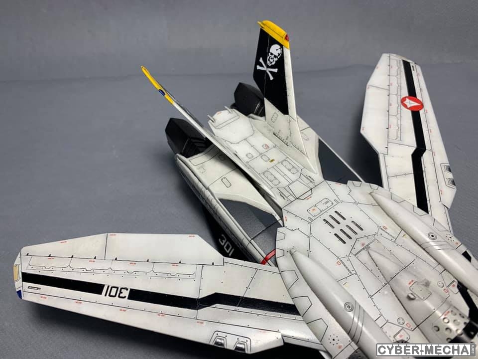

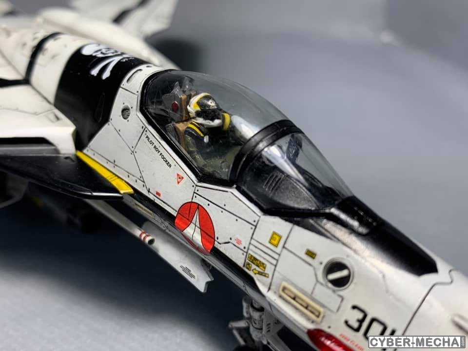

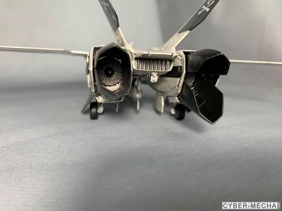

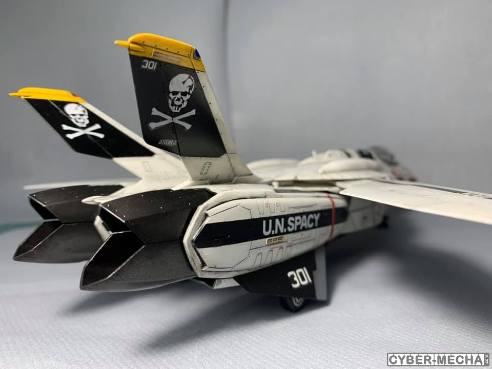

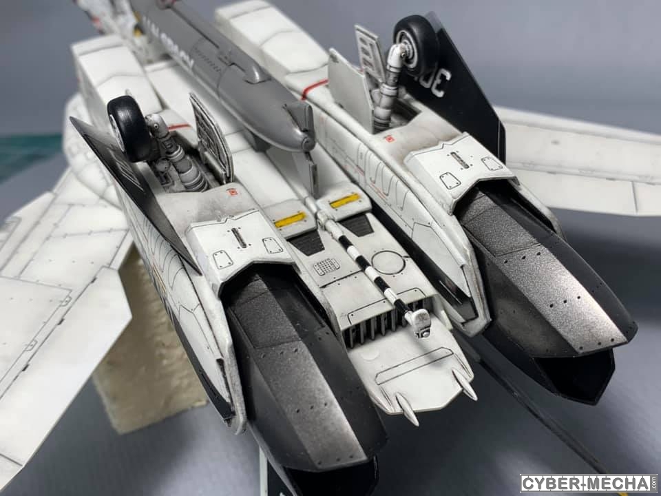

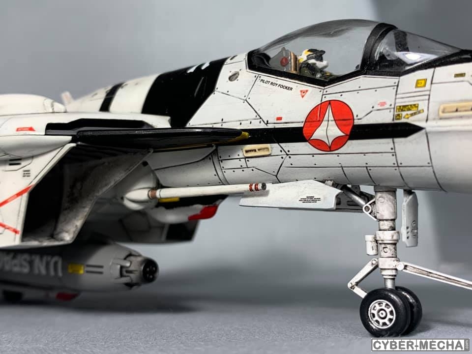

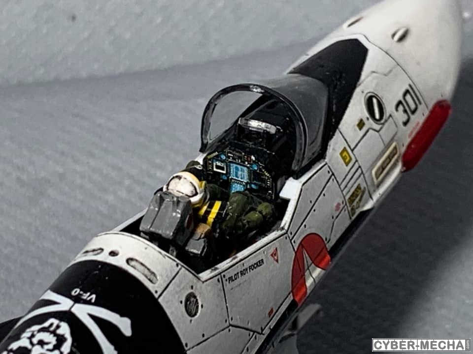

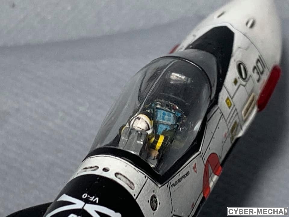

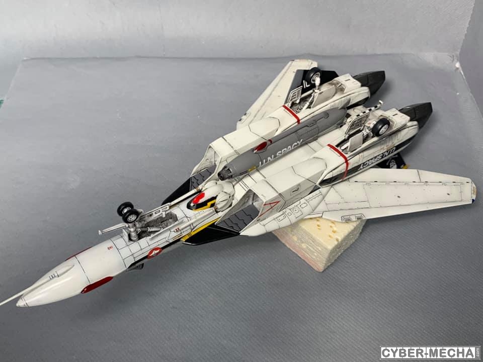

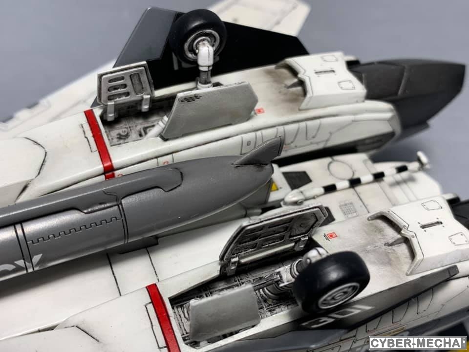

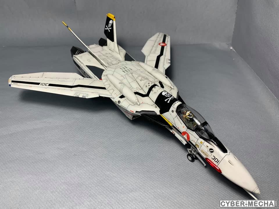

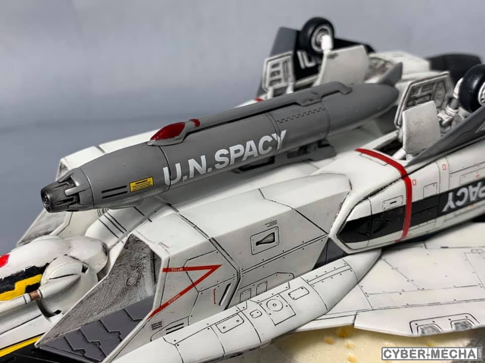

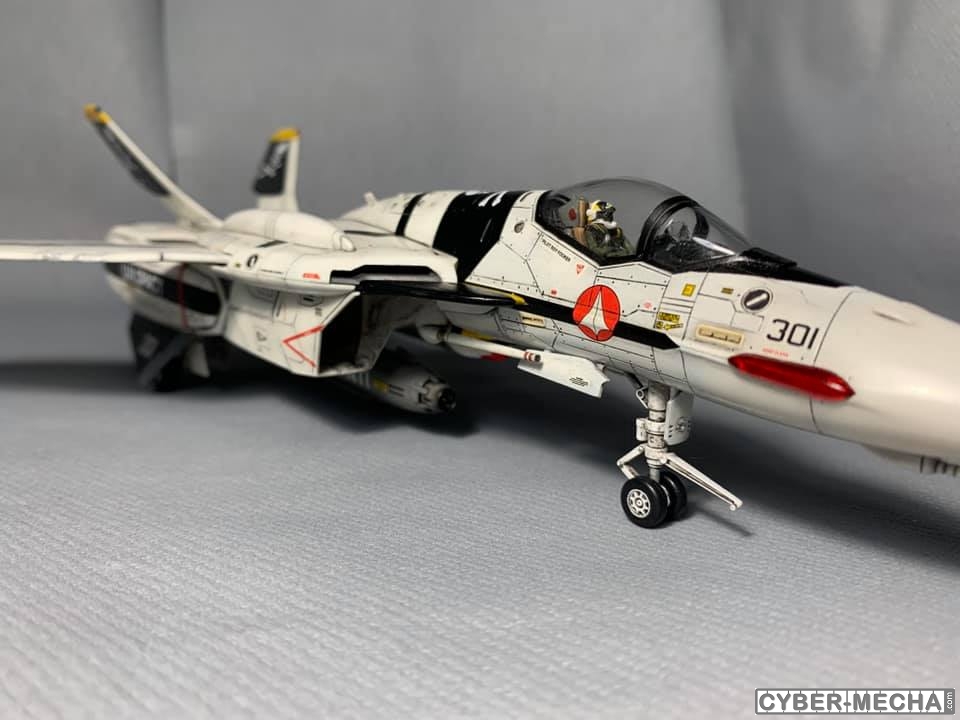

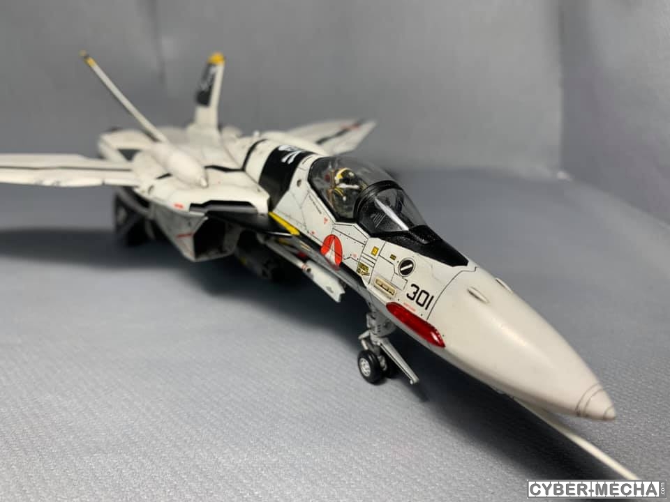

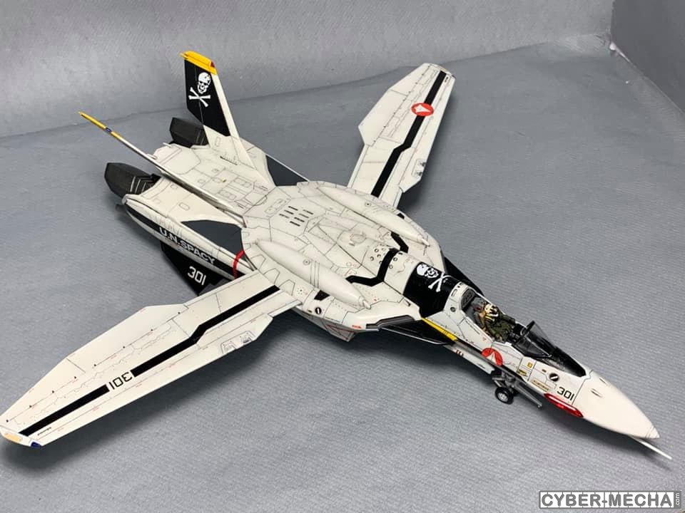

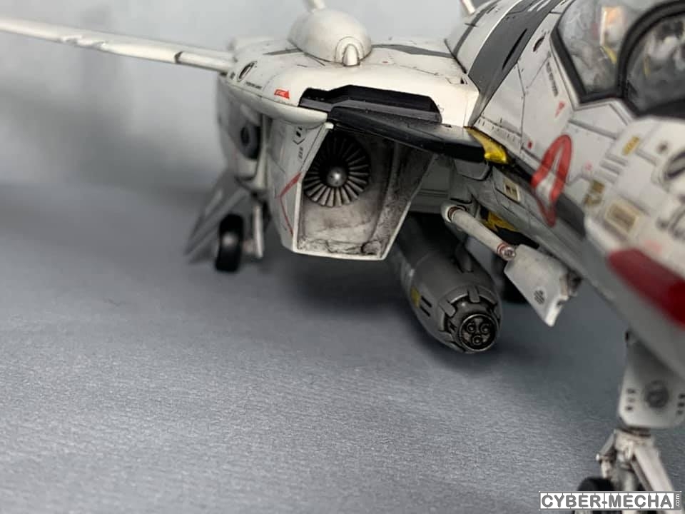

Je persiste et signe dans l'univers Macross mais cette fois le kit provient d'une série d'OAV racontant ce qui c'est passé juste avant la premiere serie TV : Macross 0
Et le mecha que j'ai décidé de faire est le VF-0S, "l'ancêtre" du VF-1S, piloté par Roy Focker dans cet anime aussi
Kit Hasegawa au 1/72, très détaillé comme d'habitude.
Apres quelques galères et quelques frayeurs, le résultat :
Ben il est rudement chouette ton "transformer" !
Félicitations
Il est vraiment superbe
Une très belle réalisation  :mechattitude:
 :aplausos: :aplausos:  :aplausos:
C'est une impression ou tu as laissé le plan de joint sur la bulle du cockpit?
hEtnon ce n'est pas une impression !
cette ligne de moulure fréquente chez hasegawa je n'ose jamais y toucher... Comme quoi mon "talent" (je me fais une fleur) a vite ses limites Du coup tout mes fighter l'ont (tu peux vérifier LOL)

Citation de: Sebguill le 02 Février 2021 à 09:02:16Du coup tout mes fighter l'ont (tu peux vérifier LOL)
Je suis un gros boulet... Effectivement, toutes tes verrières ont la ligne de moulage. J'étais tellement impressionné par l'ensemble que je n'y ai jamais fait attention. :boulet:
Ma méthode pour les vitres:
- Grattage du plan de joint avec un cutter bien affûté.
- Ponçage léger de la zone du plan de joint au papier de verre à l'eau grain 1000 maxi (plus c'est fin, mieux c'est).
- Polissage au compound Tamiya (ça marche aussi très bien avec du dentifrice).
- Nettoyage à l'alcool.
- Trempasse dans un bain de Klir, secouasse, séchage à l'abri de la poussière.
