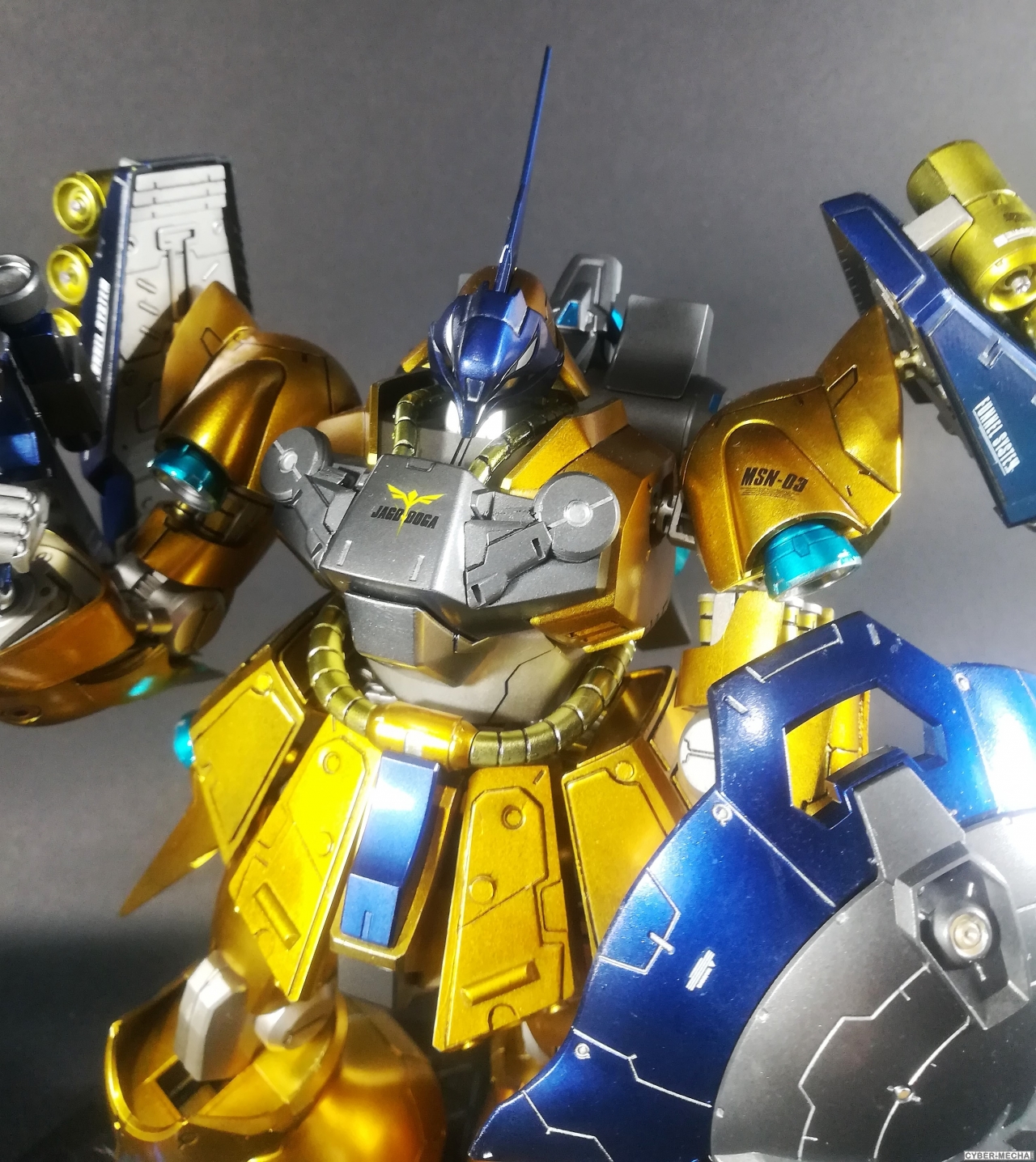

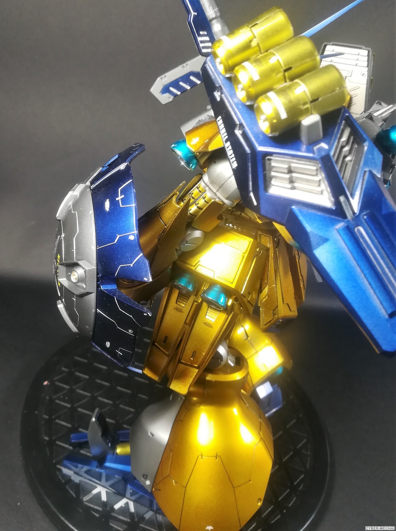

Salut a tous
Il et temps de cloturer ce post !!!!

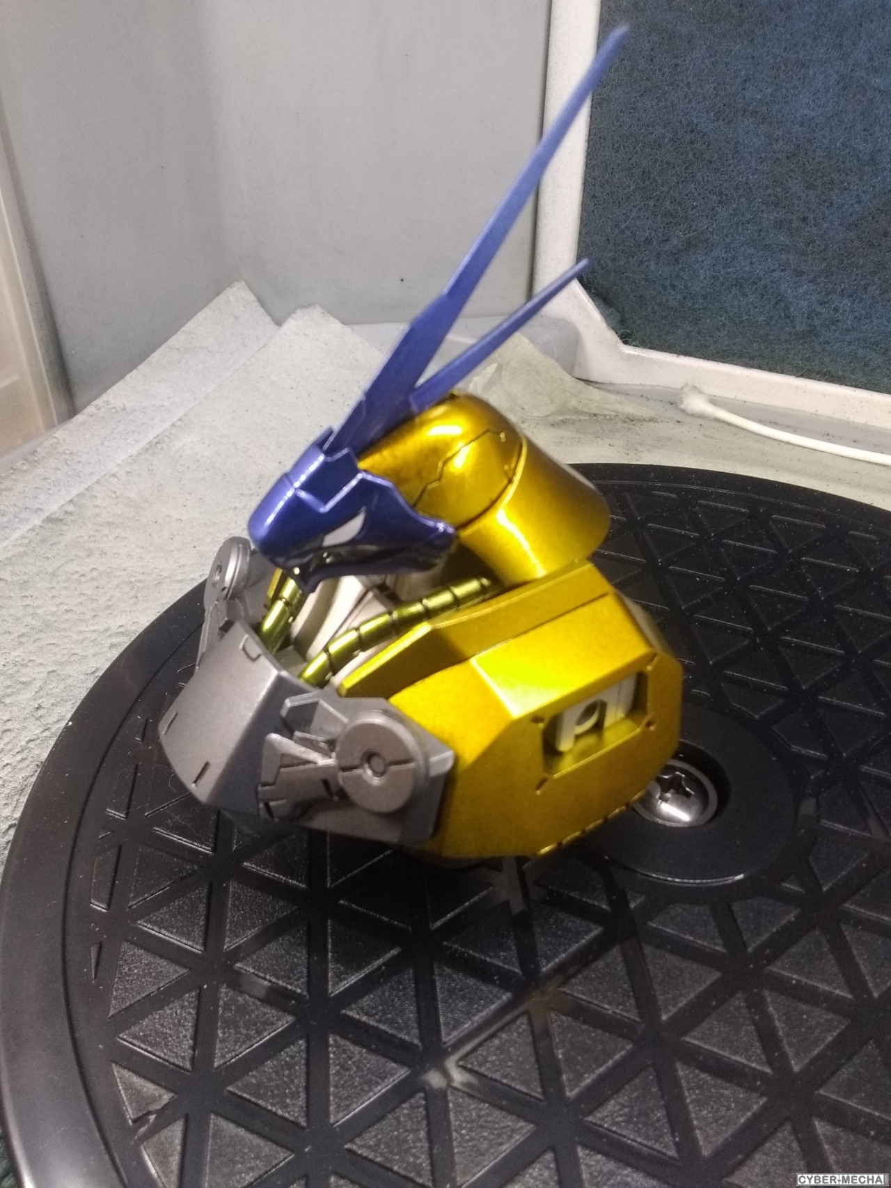

La peinture je dois dire que je prends de plus en plus plaisir a peindre au fil du temps , donc me suis lancé un ptit defi perso ......Peindre un Gundam le plus nickel possible comme les Asiatiques qui sont des maitres a la matiéres .....
Bien loin d'avoir leur capacité et leur rigueur dans l'exécution , c'est en forgeant qu'on bref ça devient chiant .....feu patate ;)
Tout a l'alclad !!!!!!!!!!!

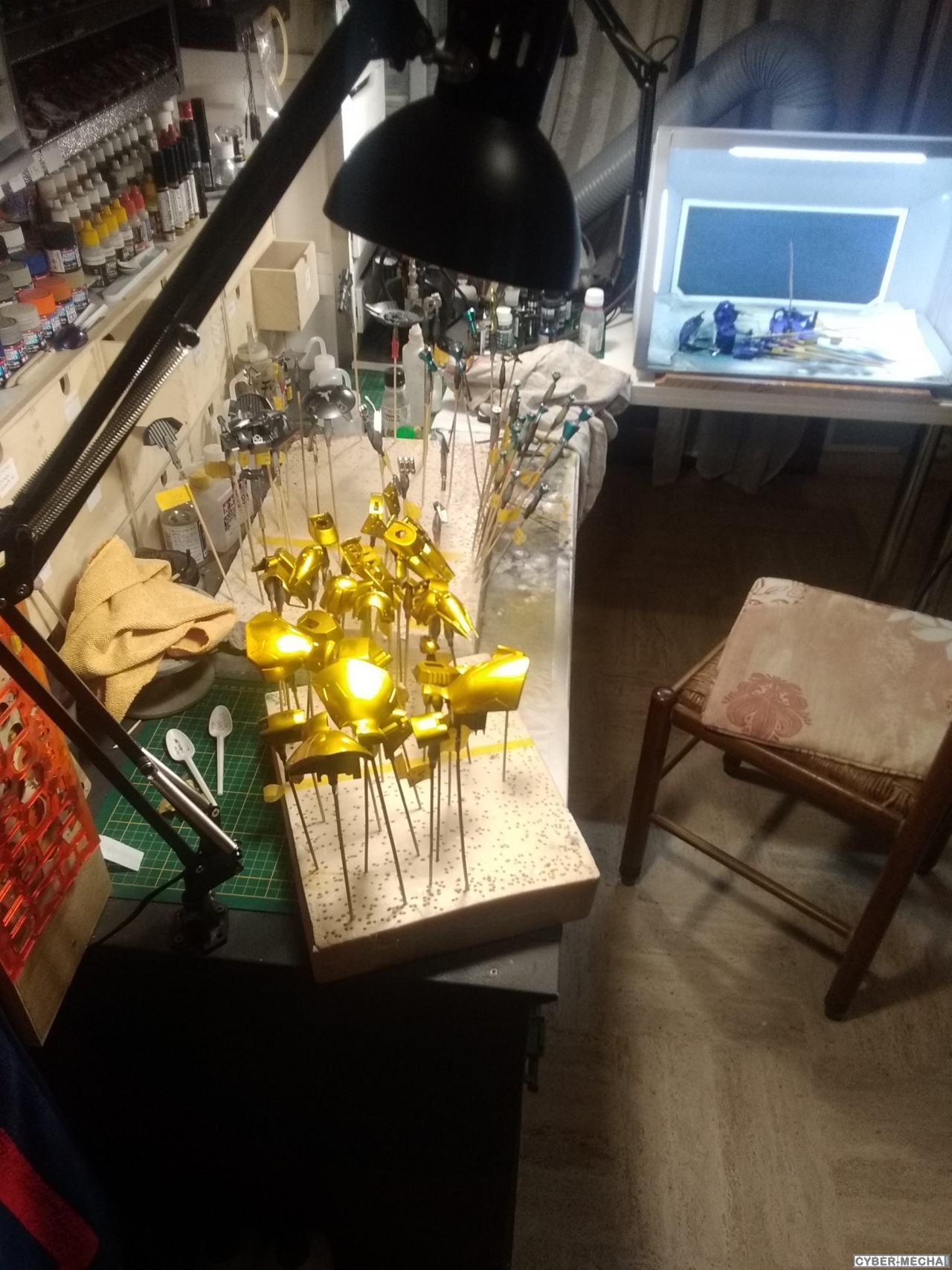

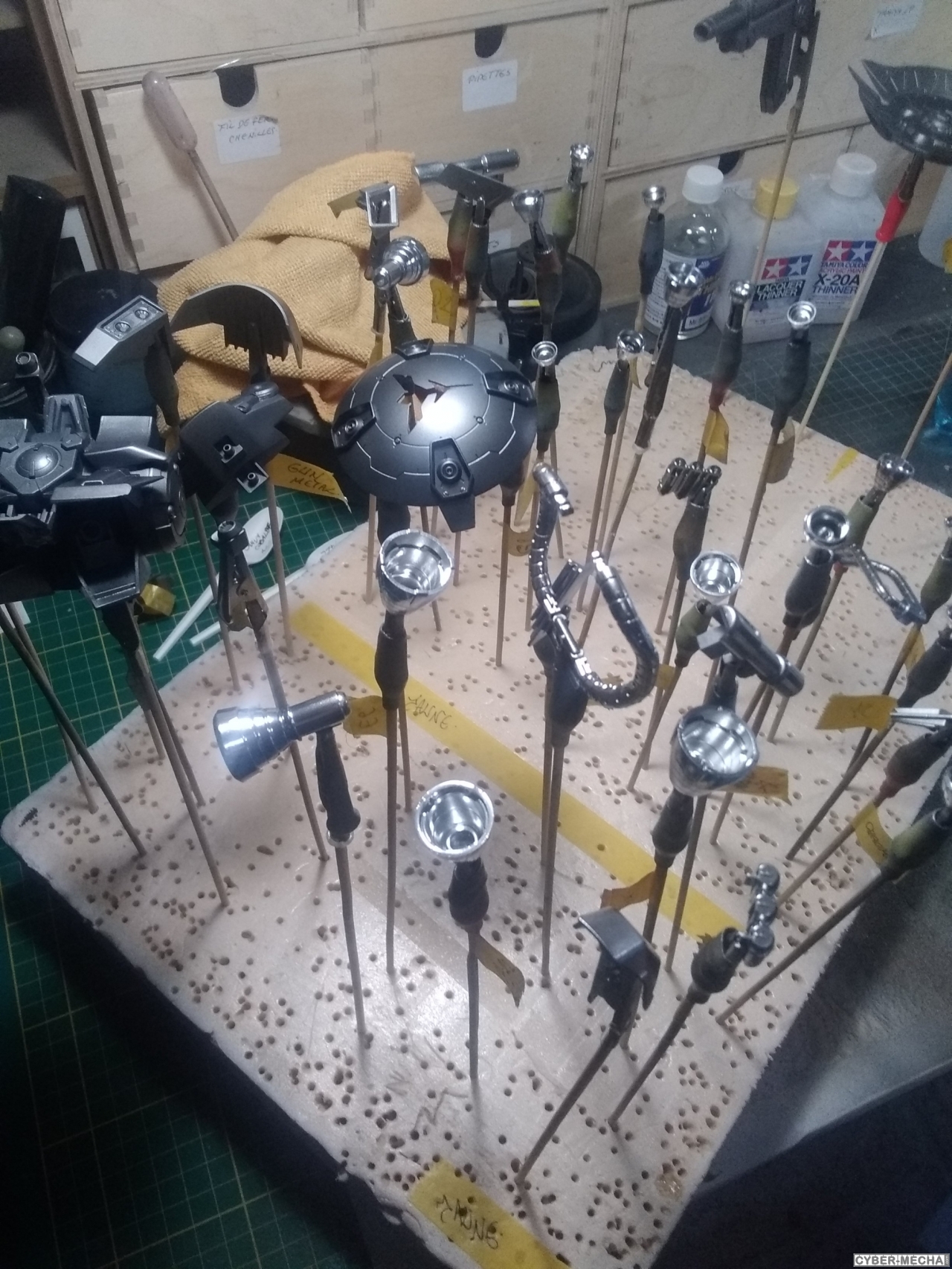

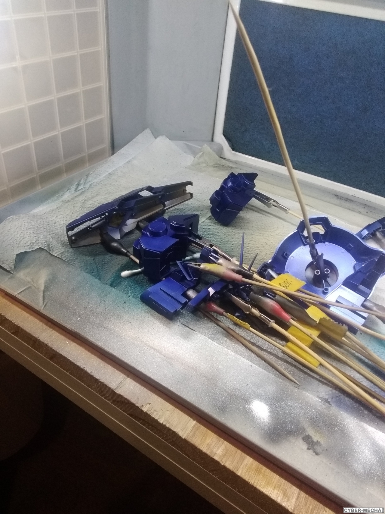

La totalité des piéces a été passé au primeur microfiller black de chez AK
Juste un voile pour les defauts et une bonne accroche ....
Une bonne couche d'appret Vallejo Candy Black 62079...
et enfin la couche de chrome Alclad ........

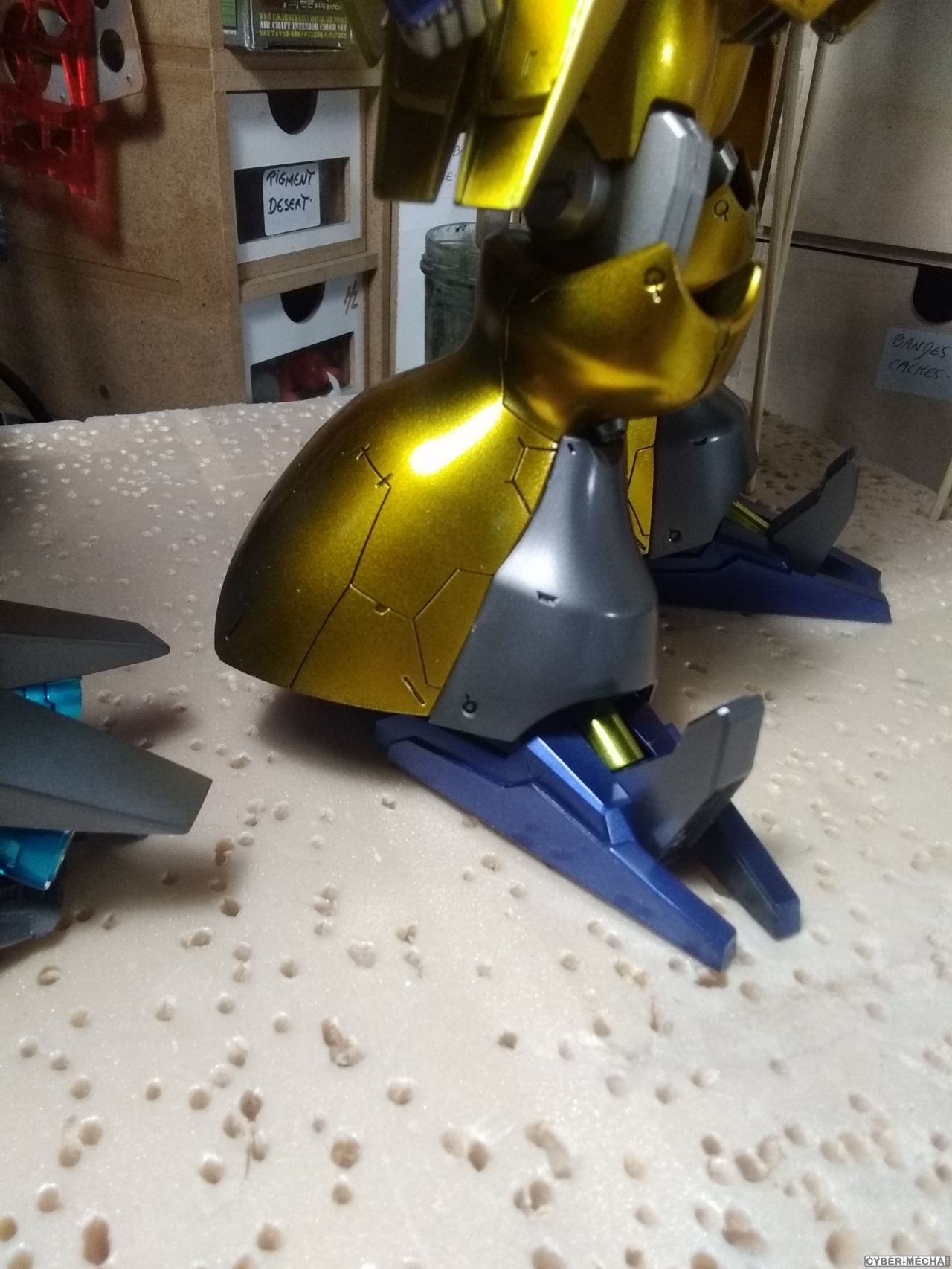

Pour les parties Jaunes c'est du Candy Golden Yellow ALC706
Pour les parties bleu c'est du Candy Cobalt Blue ALC710
Pour les parties acier : Stell ALC 112
Et le frame c'est de L'AK xtrem 482 DURALUMINIUM.....
Toutes les tuyéres sont peintes en Chrome MOLOTOV et bleu translucide Alclad
Pour finir chaque piéces été vernis au Aqua Gloss ALC 600-60 de chez Alclad ...

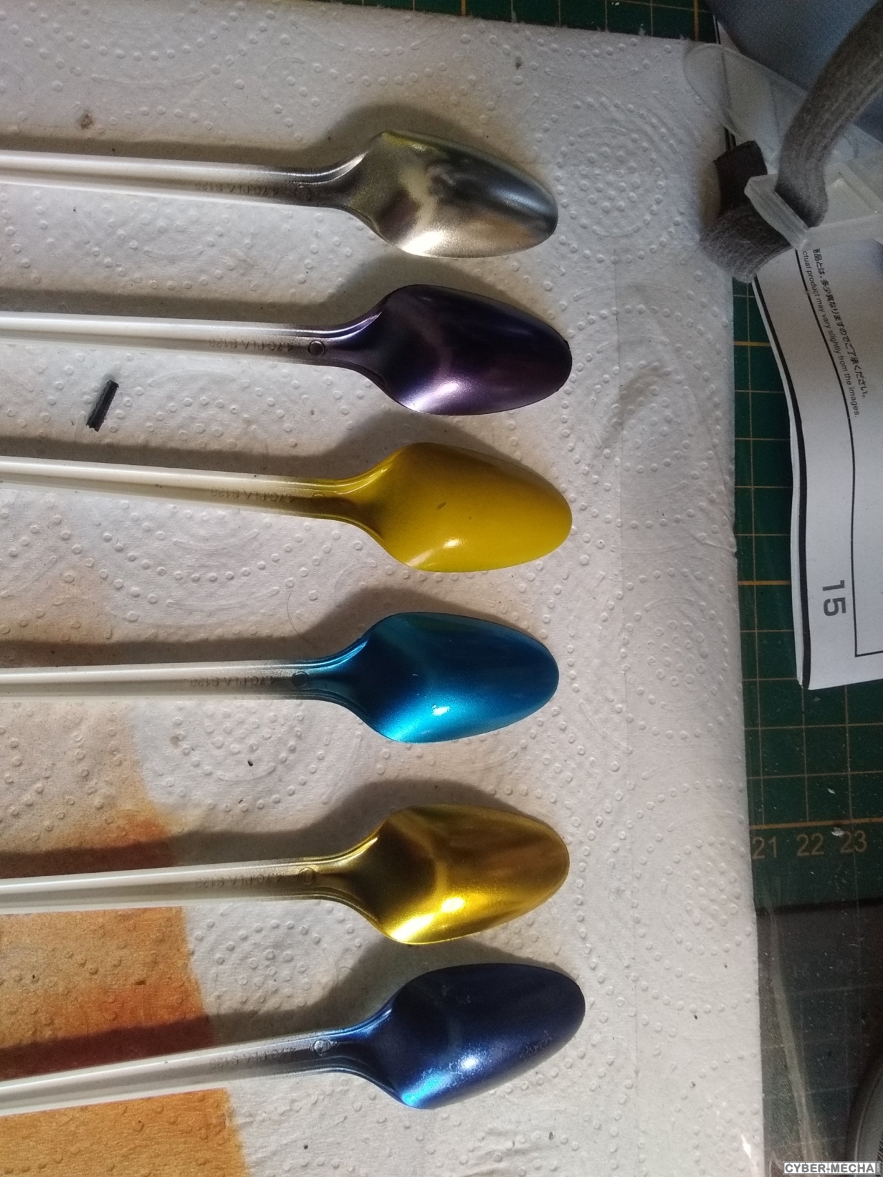

Quelques test sur des cuilléres , le choix fait par ma cherie car je suis dalto  :haha:
Un beau boxon a géré ...

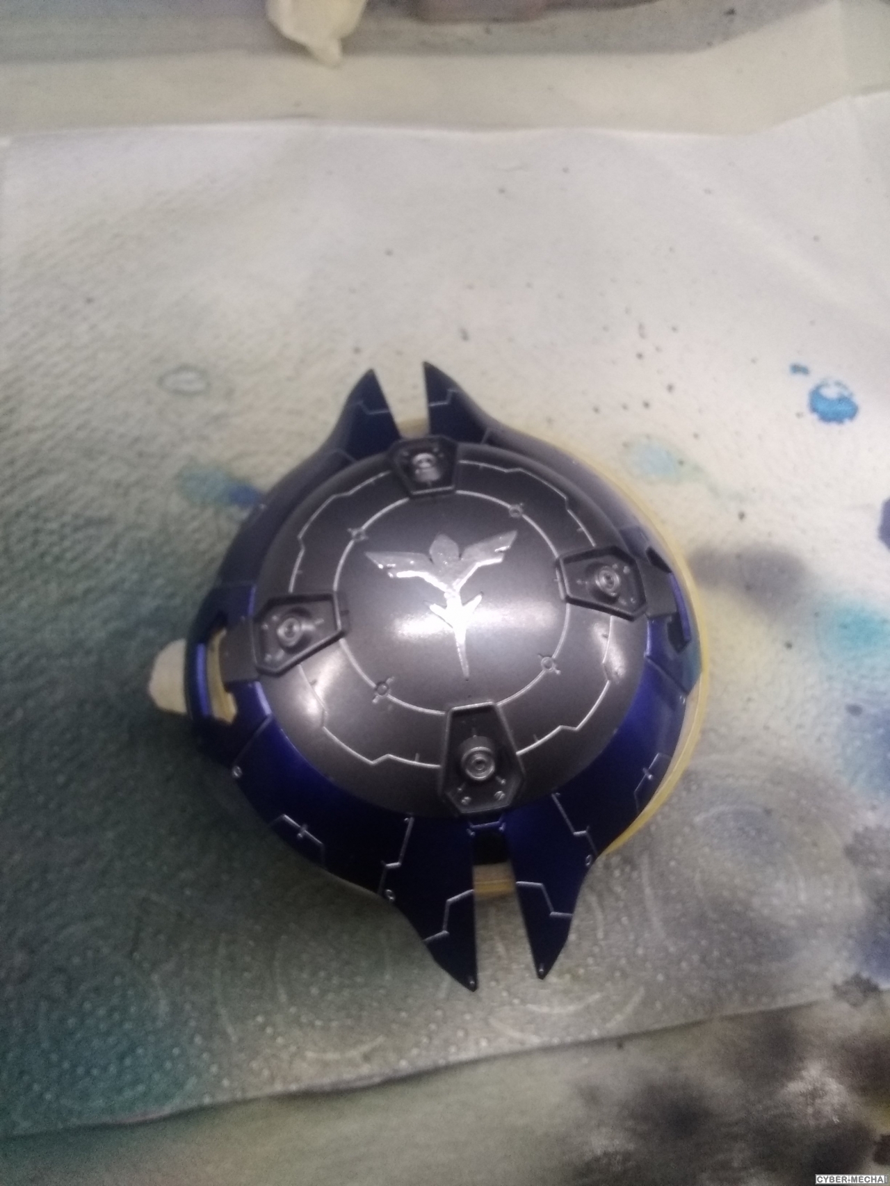

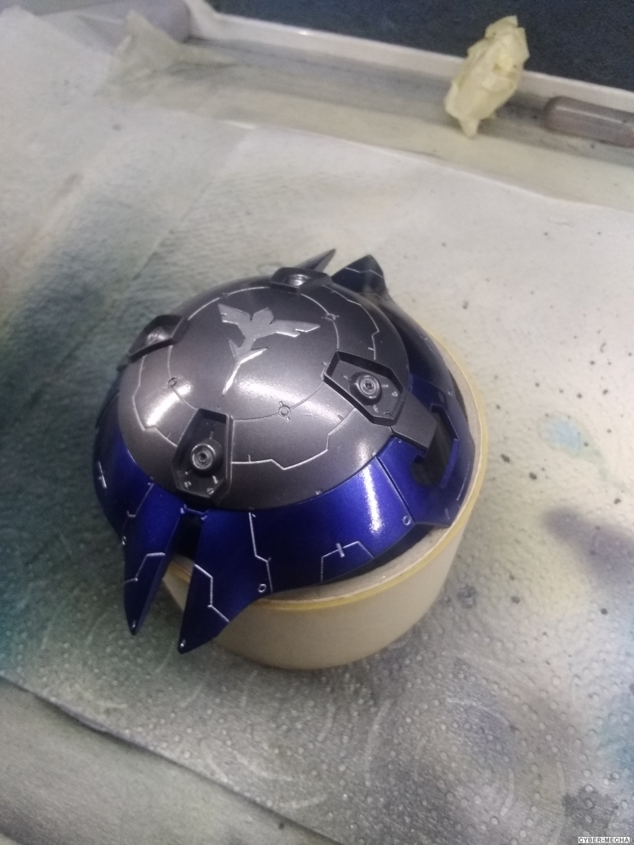

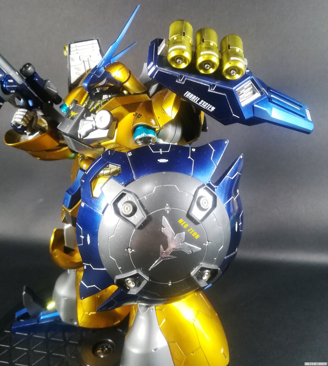

Le bouclier ...............pas discret non plus ....
Le panel line a été effectué avec un oil brusher de chez Mig , silver detendu a l'essence F ....
Et au final a prés une bonne seances de decal water pour remplacer leur auto collant de merde .......
Voila , je suis conscient que ça vas pas plaire a tous le mode ce choix de teintes , pas grave y plait a ma femme et a moi  :haha: :haha: :haha:

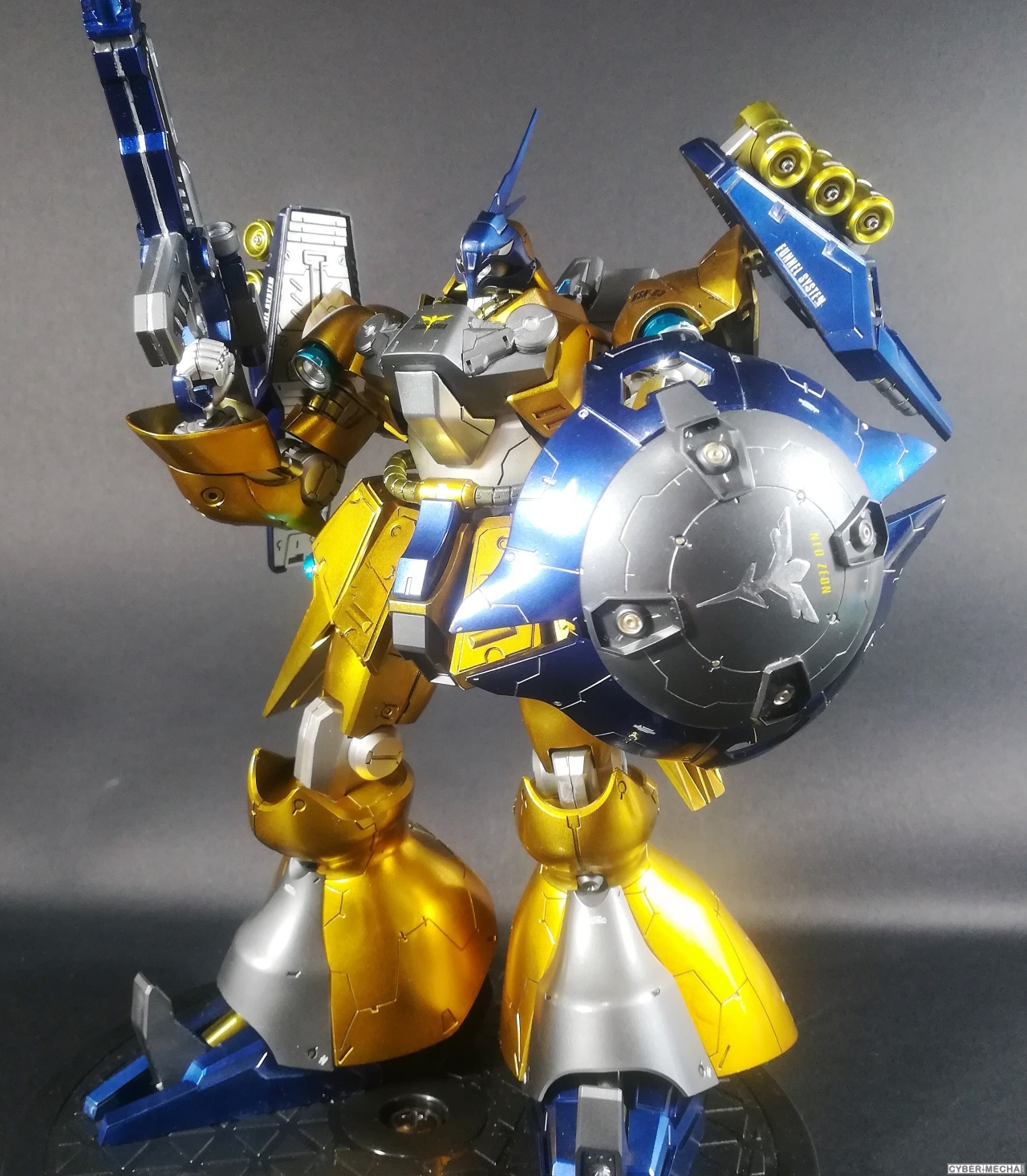

Bref le resultat et loin d'etre parfait mais je me suis eclaté c'est bien le principal ;)
Merci de m'avoir lu et rv pour le prochain ;)
:tchin:

coucou! alors moi je vais aller à contre courant (désolé mon ami!) mais je suis moins fan des gundam "pimp my ride" comme je les appelle :evil:...j'en ai fait aussi il était un temps, mais c'est devenu has been je trouve...Il y a effectivement une mouvance en la matière en provenance d'asie du sud-est où le genre "gundam mode tuning" est encore en vogue (moins au japon je trouve): thailande, philippines, indonésie...ils aiment le clinquant!
Au final c'est un exercice difficile de partir sur ce type de peinture car finalement une peinture "candy" peut produire l'effet inverse à savoir un mecha sans volume, plat car la peinture brillante harmonise un peu tout et ne créer pas de détail....sur nos robots version mat par exemple, bah on garde quand même les parties métalliques (suspensions, verrins, frame) qui apporte finalement du détaillage...Là, on pert un peu le détaillage, et on s'y pert donc un peu plus en visibilité (notre oeil ne s'attarde pas sur un détail, il n'y a pas de volume qui ressort d'avantage)... ce qui est d'autant plus dommage quand on voit les superbes modifs que tu as faites.
si j'avais un conseil à te donner pour "casser" ce coté "trop sage" de ce type de peinture, c'est de mettre beaucoup de decals "caution" sur ce type de peinture, comme par exemple celle vendue chez samuel decals pour le jagd doga:
https://samueldecal.com/products/uc30-re-100-msn-03-jagd-doga?_pos=1&_sid=1288bfd93&_ss=r
Autre petit truc: toujours avoir des parties mat si on fait du glossy (genre le frame et les verrins en mat)
Si je me permets ce petit conseil c'est parce que je suis passé aussi par ce type de peinture et je me suis retrouvé à un moment à regretter fortement ce type de choix...je te le souhaite pas hein, si tu kiffes toujours c'est cool! :number1:
Donc moins fan du schémas de couleur, malgré le travail que cela a généré et la qualité de la réalisation! Les 200 tiges alignés et la peinture en chaine, ça me rappelle aussi des choses ^^
Enfin,  je citerais pour conclure cette locution proverbiale imaginée en 1732 par Philippe Néricault:
"La critique est aisée, mais l'art est difficile" :)
la première partie s'adressant à moi, la seconde , à toi!  ;) ;)
A bientôt!

Salut
Alors tout d'abord aucun soucis je comprends tout a fait tes arguments ;)
Ensuite grave je l'adore, mais je te rassure tout de suite je vais pas en faire une palanqué des commes ça c'est un taf de malade , un delire perso , d'ailleurs je l'appelle le Gundam Bee gees et j'ai pas mal de gundam a mon actif patiné comme il se doit ;)
Et pour finir merci pour le lien il vas m'etre bien utile pour trouvé des décals digne de ce nom ;)
