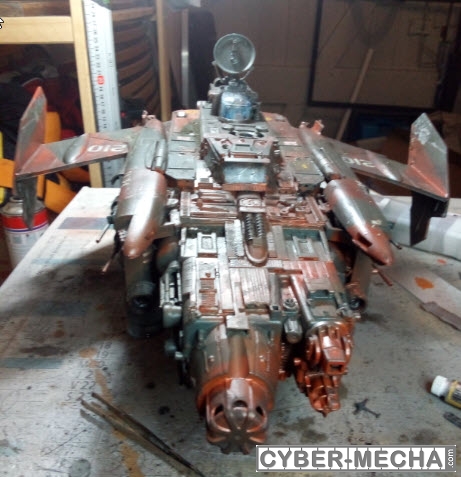

 :aplausos:
agencer tous ces détails et que ça a de l'allure au final ! c'est super  :number1:  :obsede:
Et oui, il a sacrément vécu ce vaisseau !
Phil78

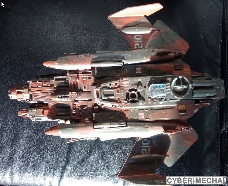

Sympa ce petit air de X-29 et nettement mieux pour la lisibilité les photos sur fond neutre  :number1:
Cette navette fourmille de détails, à chaque regard/visite j'en découvre.
Concernant l'extrados (ailes), tu peux utiliser des peinture prismatiques, les effets sont intéressants et se prêtent à merveille pour les "jeux de lumières".
A te lire les ailes sont d'une couleur différente du fuselage ? Les résultat va être encore plus original.

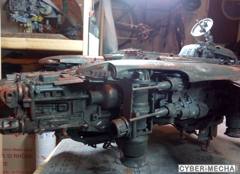

Un peu trop patiné le dessous, humble avis, je trouve que cela masque certains détails.

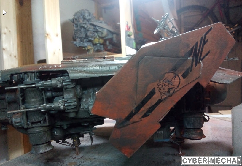

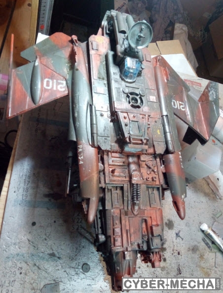

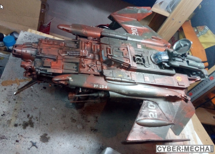

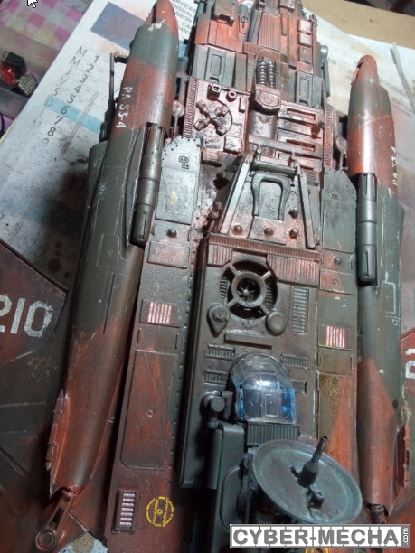

 :bonjour-888: Après une période d'absence, je vous met ci-après les photos de la navette terminée.

Autant je trouve tes montages impressionnant autant je trouve que tu néglige tes peintures.
Elles ne rendent pas assez honneur à tes maquettes.
Tu devrais être plus précis dans tes teintes.
Ceci dit j'apprécie toujours autant et te félicite pour le travail accompli.

Bonsoir,
:+1: avec Zwull, même en zoomant sur les photos il est difficile de percevoir tous les détails.
C'est dommage vu la recherche dans les détails, les ajustements et la cohérence de l'ensemble c'est un peu "masqué" par la peinture.
Les réalisations sont fabuleuses et regorgent de trouvailles.

 :mechattitude: Merci à vous deux pour ces remarques constructives  :number1: En fait, je suis confronté au besoin de couvrir tous les petits détails au fur et à mesure que je les colles sinon, il restera des zones non peintes en fond. D'où ces couches successives qui epaississent les détails et les rendent moins précis.
Pour les couleurs, c'est vrai que je n'en ai pas beaucoup et que je ne maîtrise pas encore très bien mon aérographe... :decoupe:  J'ai toujours fais au pinceau auparavant... D'où les épaisseurs.
Zwull, qu'entends tu par précis dans les couleurs ?... Le choix des contrastes ?.... Des coloris ?...
Moi, je prends tous vos conseils avec plaisir  :Merci:

Ce n'est pas les coloris.
Effectivement il n'y a pas, "à mon gout" assez de contraste" (ça n'engage que moi). Les détails ne ressortent pas.
As tu essayé la technique des avionneurs qui consiste en gros à passer une couche de vernis brillant, puis une fois sec passez un énorme jus sombre pour faire ressortir les détails et essuyer le trop plein? Après re vernis mat. Et peut être compléter avec un brossage à sec sur les arrêtes des relief.

je rejoint le constat des cyber camarades
ta peinture ne fait pas honneur à ta réalisation
je penses que tu ne devrais pas peindre au fur et à mesure,mais apprêter tout d'abord l'engin une fois terminé
si tu as peur que certaines parties soient mal peintes par la suite,pas de soucis,tu apprêtes en noir,et les parties inaccessibles seront naturellement "ombrées"

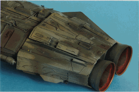

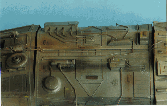

Sinon, pour l'ensemble, je rejoints mes VDD, si je regarde rapidement, je vois un gros tas vers de gris avec des bavures orangées, il faut vraiment que je fasse  m'arrêtes sur l'image pour percevoir les détails (et clairement bravo). C'est vraiment dommage de ne pas les voir car il y en a partout :) .
Je pense effectivement que la technique des jus te permettrais de faire ressortir toutes les lignes de structures et toutes les grilles, en même temps peut-être que certains détails mériterai un traitement différent (plus "propre", ou couleur tranchant afin de les faires ressortir, par exemple, allu brillant pour les pneumatiques des trains d'atterrissage, ou des câbles en bleu, rouge ou jaune rayé noir ), pareil pour la canopée qui mériterait sa structure peinte (et jus dans les creux :) ). J'ai aussi du mal à comprendre le orange: sur le coté des ailes, ça semble être de la rouille frottée, alors que sur le dessus, entre la position et l'intensité, ça me fait plutôt penser à un genre de peinture ou de camouflage :/ (par exemple, les chiffres sur les ailes semblent être sur le orange, mais peut être on t'il était peint plus tard sur la rouille?). (Pour le style "peinture sur rouille", y'a la technique du gros sel ou de la laque).
En exemple :
http://modelscale.free.fr/trucs/cartonSF_P/index.html
Un autre gars qui fait du scratch aussi. Je pense que quand on parle de netteté, ça correspond à ça, les couleurs délimites les zones qui sont cernées par les ombres, les taches et les usures sont positionnées logiquement (usure ou ça frotte, coulure quand ça coule...). On sait quoi est quoi et ou il se trouve, alors que le modèle est clairement moins détaillé que le tiens (et qu'il n'utilise qu'une couleur général pour l'ensemble).
