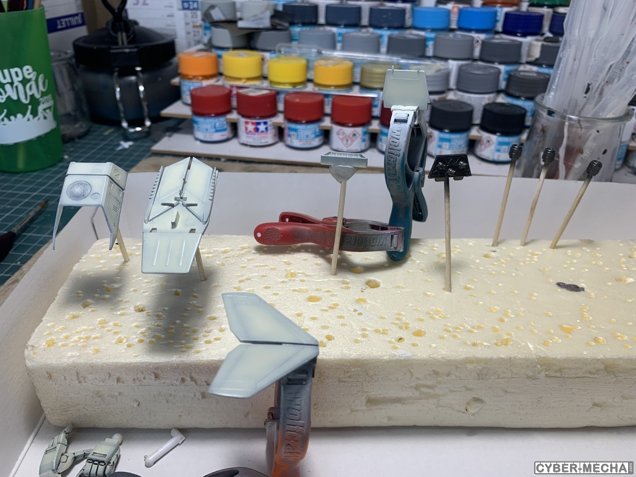

aujourd'hui, séance de panel line pour les bras, dos et ailes
Bon au final le rendu est un poil plus sombre que prévu ( dû au pré ombrage) mais ca me plait bien comme ca

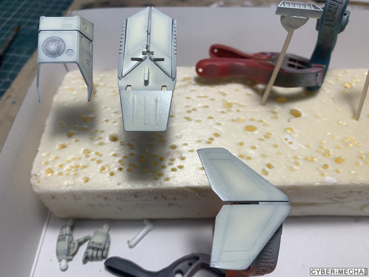

Panel line et montage des détails

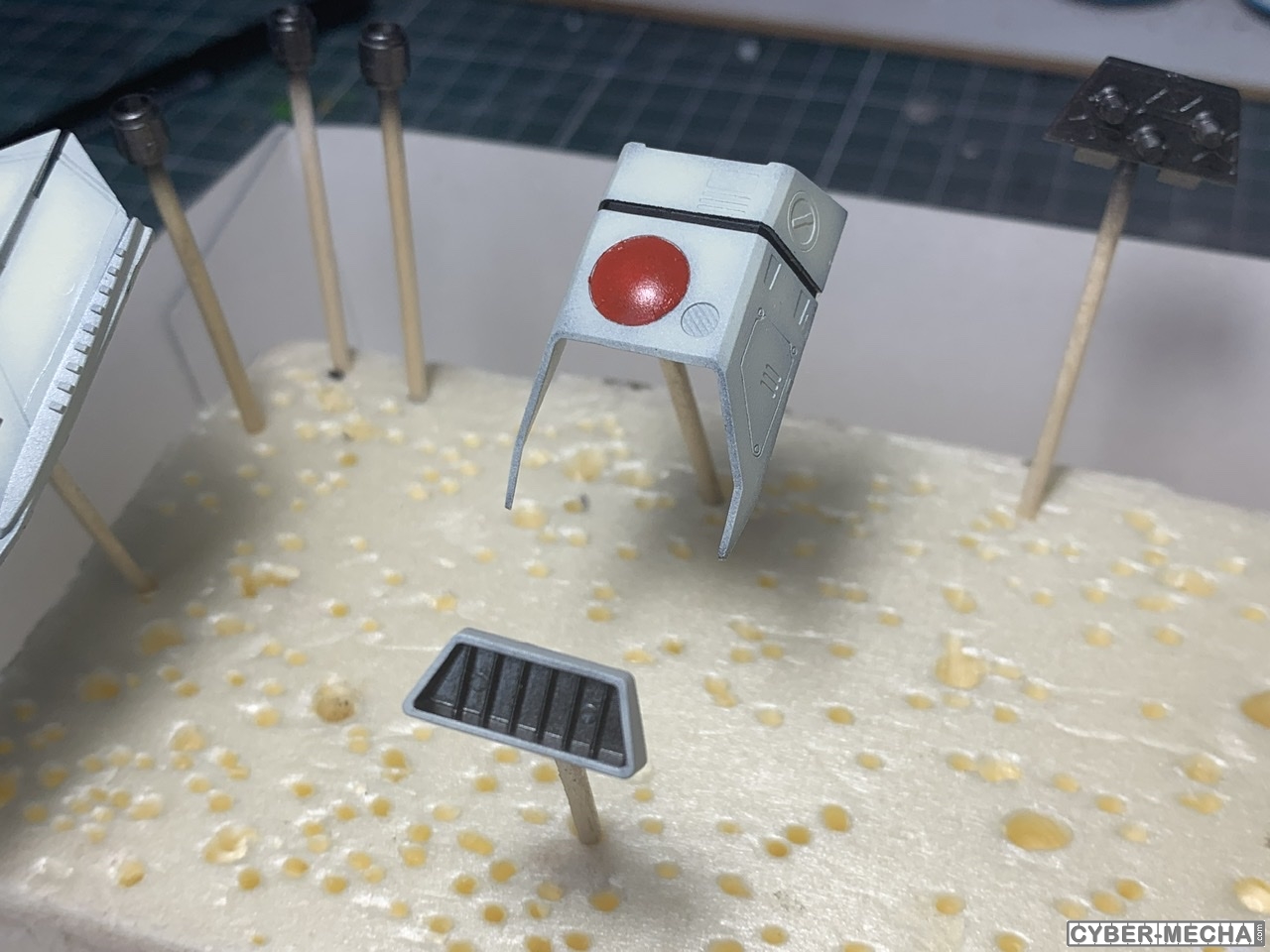

Peinture du backpack :
Detaillage :

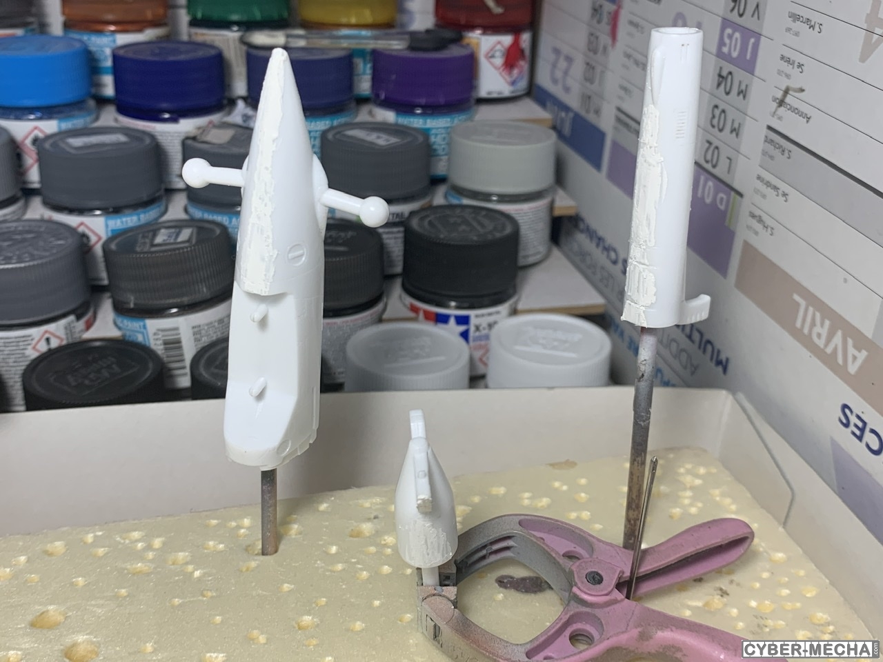

Et putty du gunpod et cockpit
Apres poncage, début de la peinture...
Bizarement alors que c'est EXACTEMENT la même technique, le cockpit ressort plus clair/beige que le reste...sans doute dûe au pré-ombrage moins important....
Detaillage (bande rouge laterale et noire sur le nez) peut etre cet aprem.....
