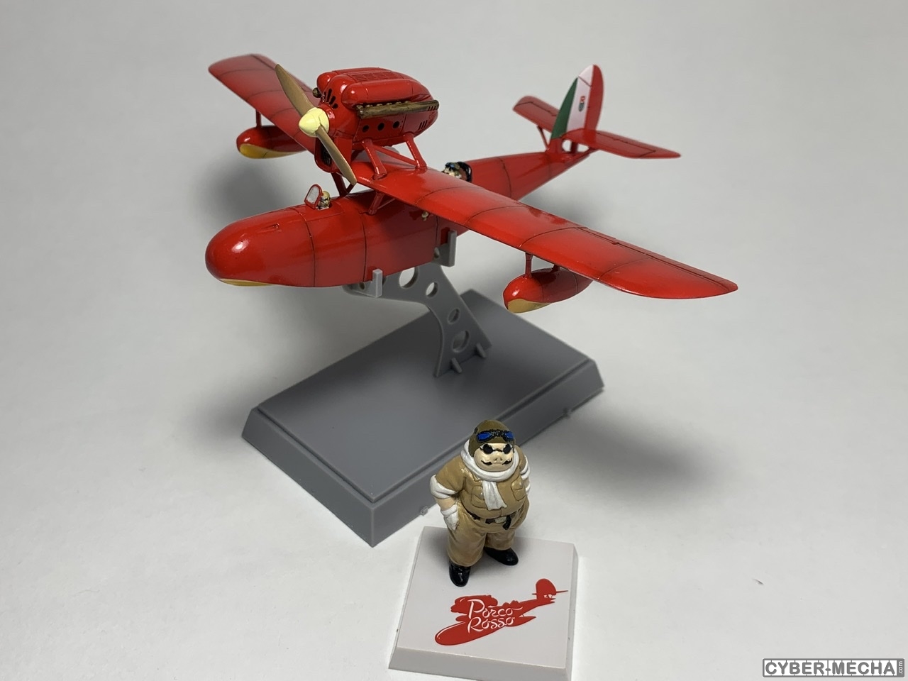

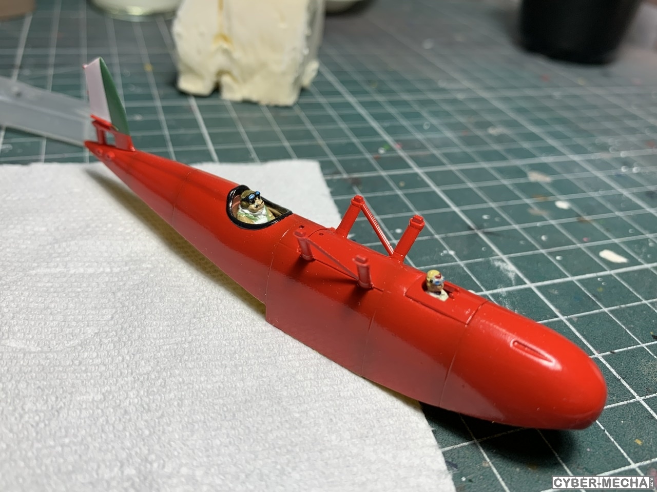

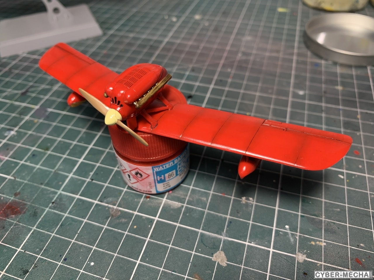

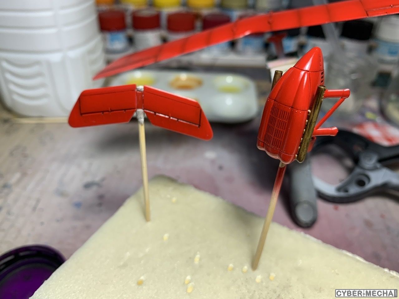

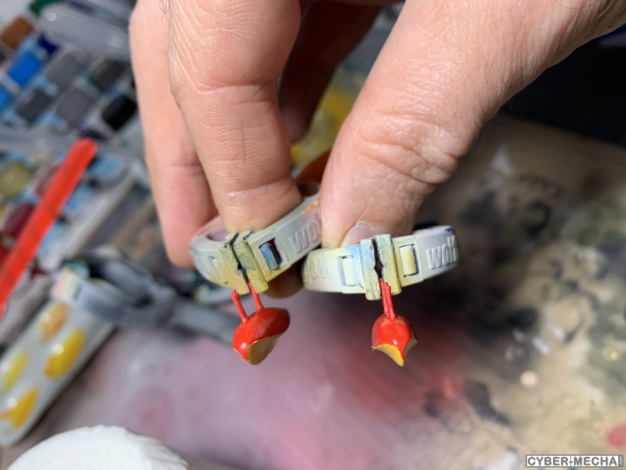

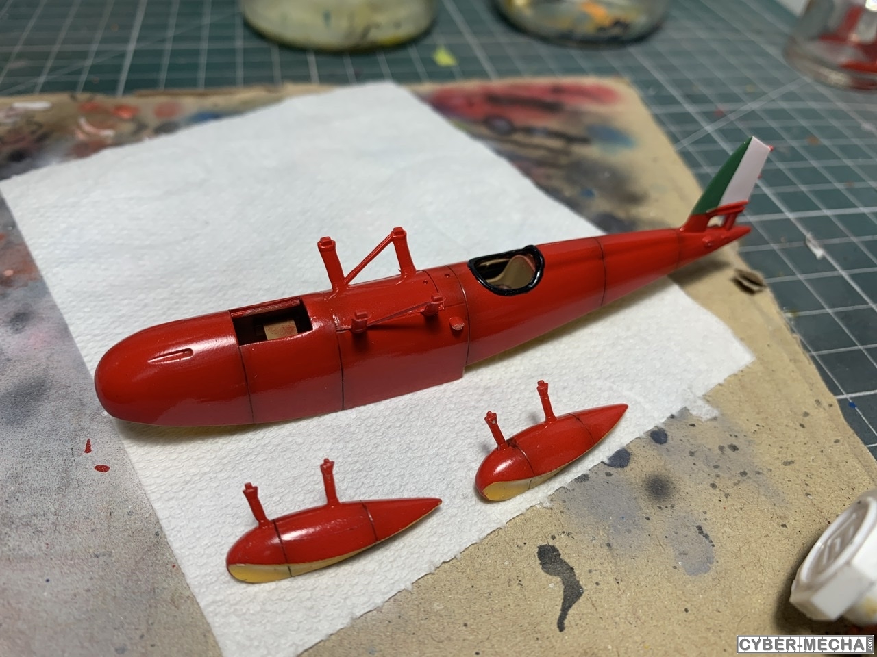

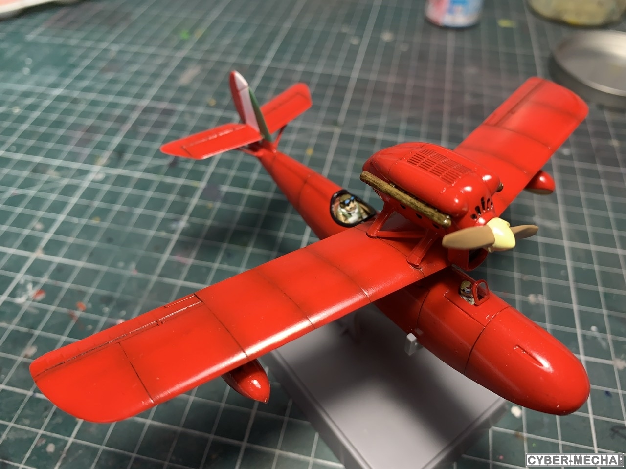

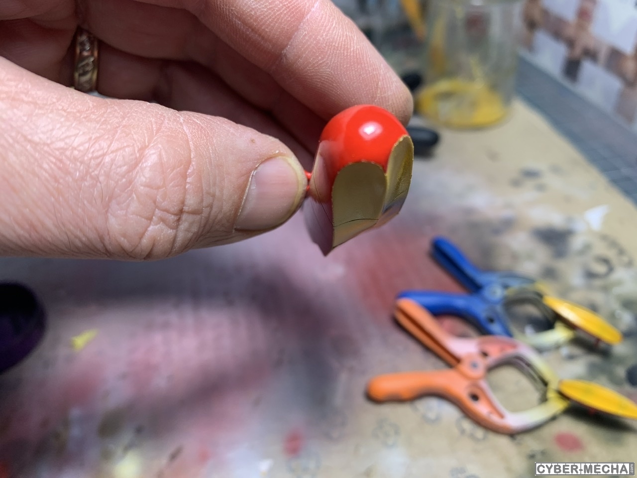

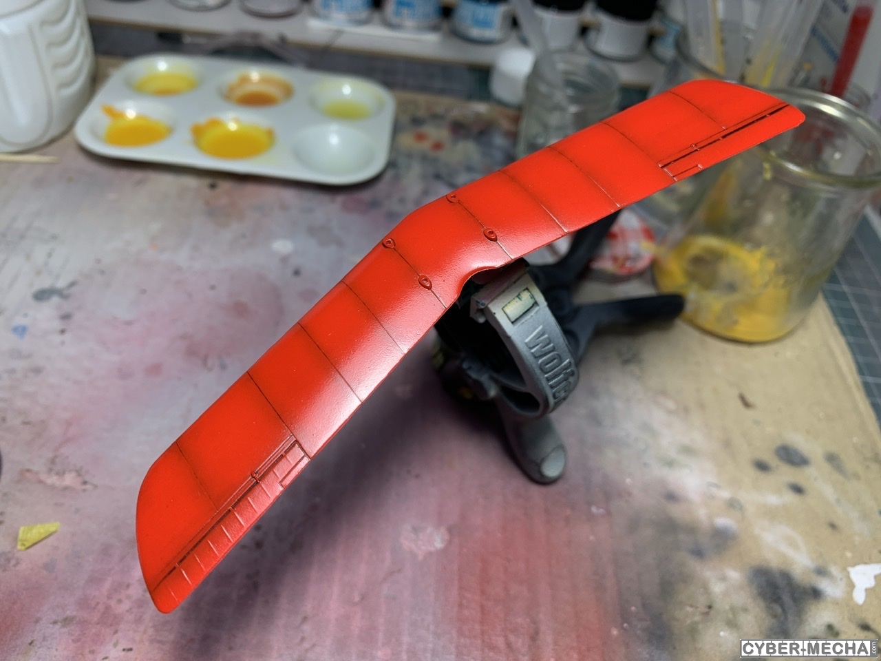

sur les photos 1-2-3,le cône d'hélice est jaune citron

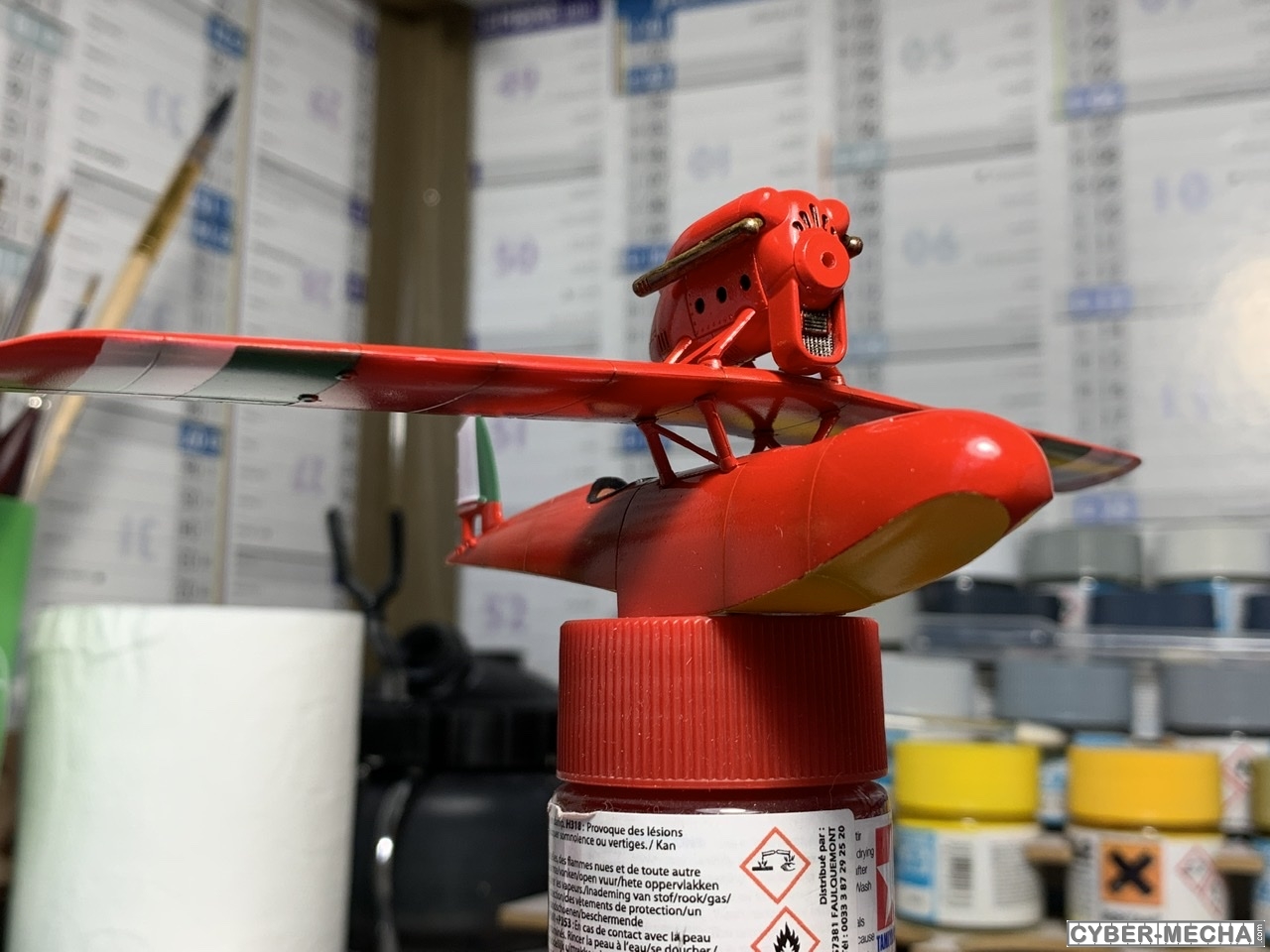

sur la photo 1 le dessous est jaune orangé marron(contre jour et ombres)
sur les photos 2 et 3 on a un jaune orangé bien marqué(en lumières)
javais utilisé les teintes tamiya: 80% jaune  XF3(mat) +20% orange X6(brillant) dilué au klir à la louche
Description traduite du japonais :
-À propos de la peinture de Savoia S.21F
Savoia S.21F a essentiellement un rouge vif comme une Ferrari (M. Miyazaki) La coque et le dessous du flotteur sont brun clair.(...)  Selon Miyazaki, la couleur brune sur la face inférieure du contreplaqué signifie que le contreplaqué est verni transparent et que le grain est visible
Léger panel line. Un peu galère car toute les gravures n'étaient pas prononcées et habituellement j'en profite pour faire un weathering. Première fois que je tente un truc propre

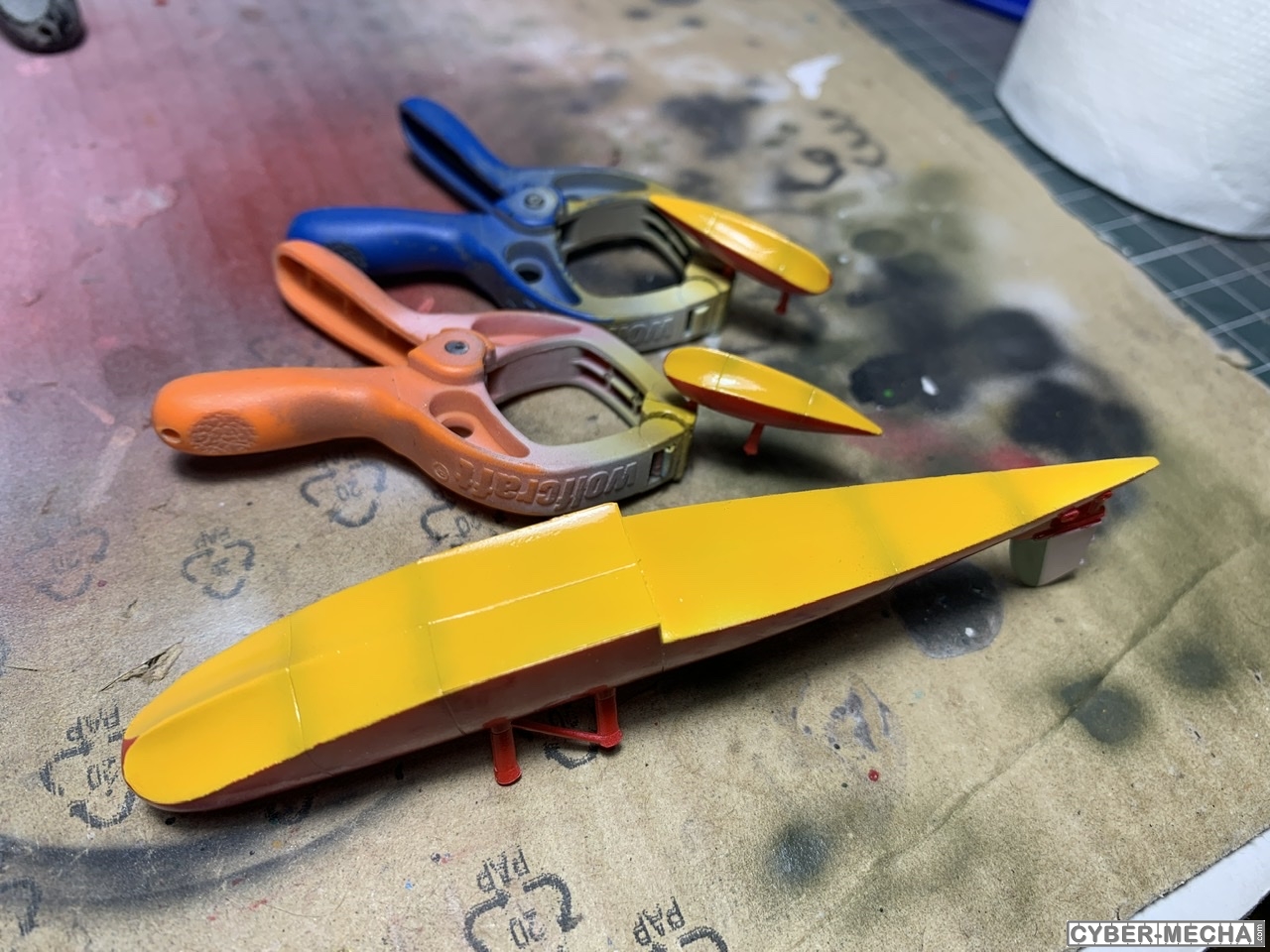

peinture du dessous
Après moult recherche et capture d'écran, alors que je croyais que c'était marron, c'est bien un jaune orangé... bon ça péte un peu plus que prévu mais au final ça le fait pas mal...
oui,c'est tout à fait ça

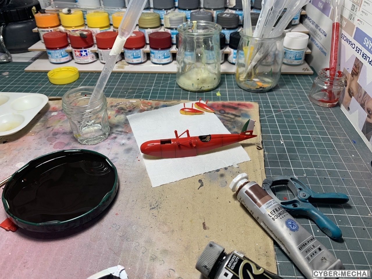

un lavis orangé par dessus ça ne serait meme pas de trop!

Il faut que je regarde si j'ai une huile orangé...

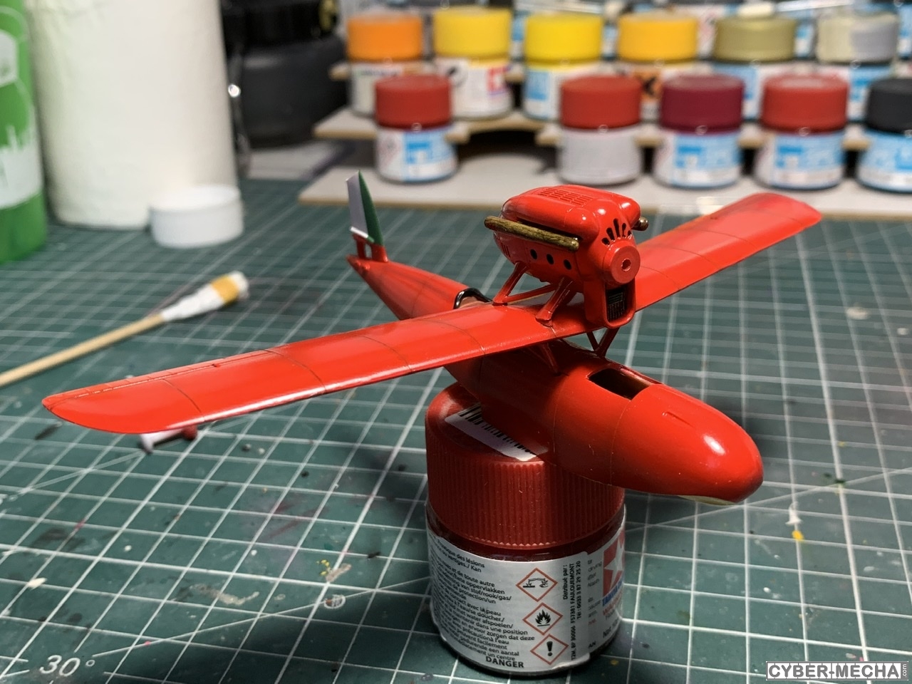

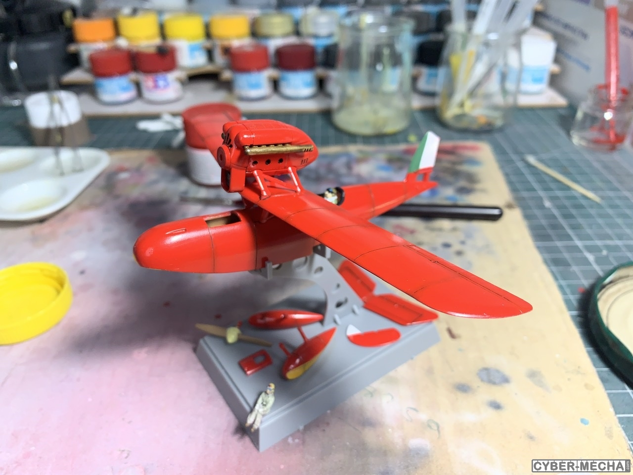

Aujourd'hui pas grand chose mais qui a pris du temps :
Montage du moteur sur les ailes (ça OK)
Montage à blanc (facile aussi)

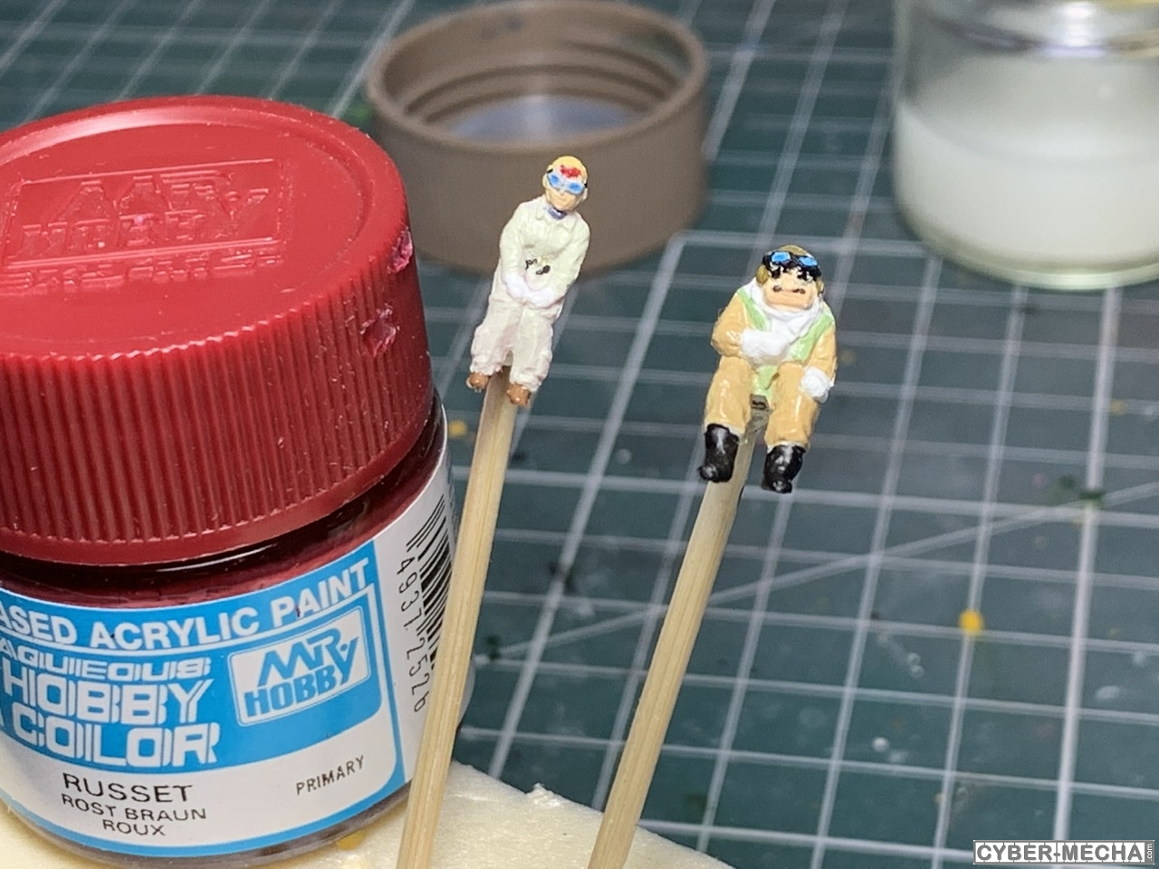

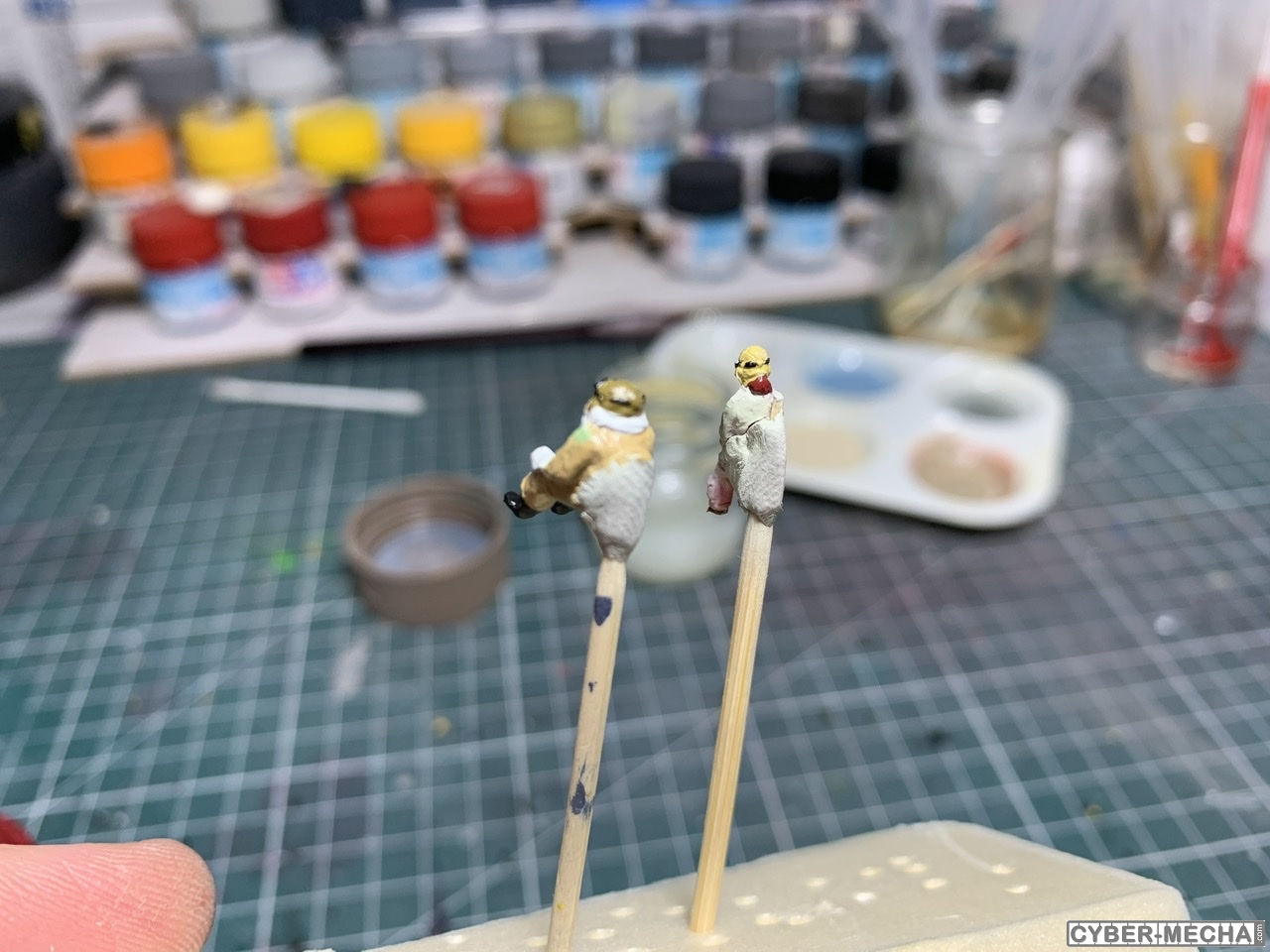

Peinture des figurines ( très chronophage)
Citation de: Sebguill le 04 Avril 2020 à 19:27:10
peinture du dessous
M'sieur, M'sieur, j'ai une question (moisie)
quand tu as peint le dessous, tu as masqué les flans ou tu as peint comme ça (sans masques) en étant juste précautionneux sur l'orientation de l'aéro afin que ça ne parte pas vers les flans ?
Mon cher Bouq', j'aimerai être aussi bon que tu le sous-entends mais non, j'ai masqué

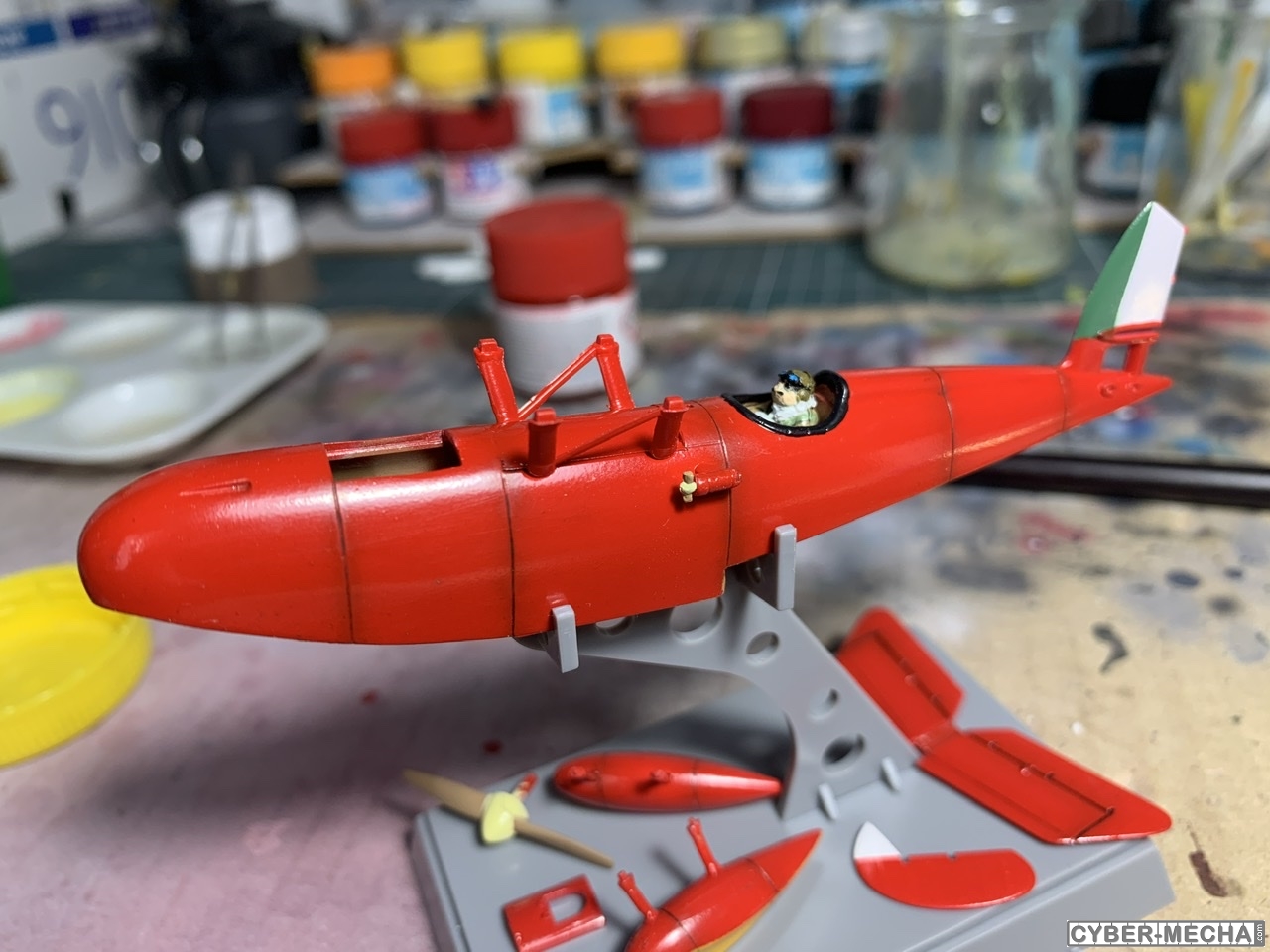

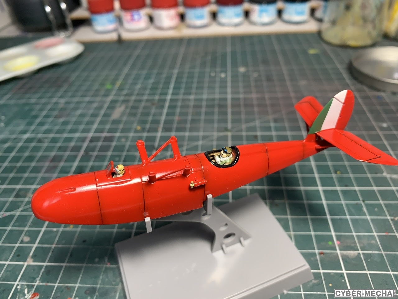

Panel line du fuselage ok
En attente de vernis (encore)
Presque fini
Reste :
Le viseur
Le pare-brise de porco
La decals sur la dérive
Petit assemblage
J'ai pas assombris les mitrailleuses exprès car dans le film il a bien volé sous cette forme mais n'a jamais tiré !
