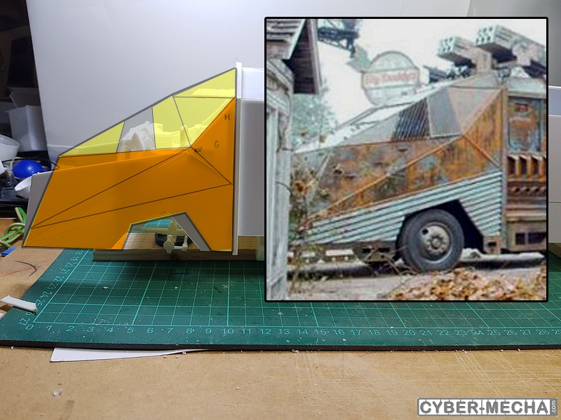

Merci beaucoup Marie. J'ai été incapable de refaire ce profil avec mes moyens.
pour les proportions, je viens de regarder ton crobar et de remarquer une première erreur de ma part oui :
le panneau qui comporte le passage de roue, je l'ai terminé en pointe alors que ce n'est pas le cas.
Là, comme ça tout de suite, après le temps que j'y ai passé (ou perdu plutôt puisque j'ai merdé !), aucune envie de recommencer !
Mais je vais devoir refaire les Gatlings et les nouvelles ne rentreront pas dans les logements des premières....
donc tout le nez sera à refaire...
je peux peut-être reprendre les flancs sans tout défaire :
- mastiquer et lisser les joints puis regraver les bons joints dans les panneaux déjà en place puisque c'est somme toute assez plat sur cette zone ; une seule pointe sera à repfaire entièremetn, celle tout en haut, vers l'avant., la plus petite.
- couper le nez et ne refaire que la face avant.

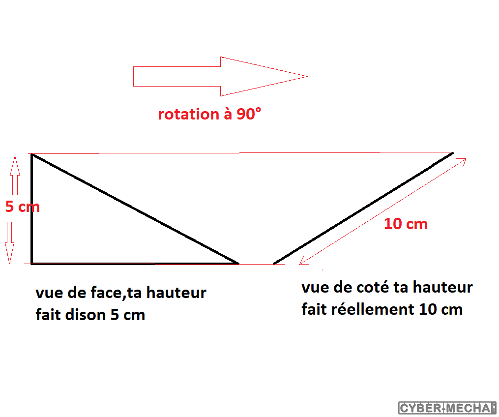

je crois que un des soucis majeur de ta conception viens de là en fait:
tu t'es basé sur une vue de face,alors que les distances sont tronquées par la perspective:
exemple ci dessous;vue de face,si le triangle est incliné,la longueur de la base est bonne,sa hauteur est fausse ainsi que la plus grande longueur
il faut donc reporter,en fonction de l'angle d'inclinaison,sur une vue de coté,qui te donneras la valeur de la hauteur et de dessus qui te donneras la valeur de la grande longueur
pour savoir combien font réellement tes longueurs,hauteurs,il faut faire un plan en trois vues (ou plus) face,coté,dessus

voila,je ne sais pas si c'est clair,sinon,Marie Noëlle t'expliqueras mieux que moi !
C'est absolument correct !
Par contre, si tu ne veux pas te faire des gabarits grandeur nature, si tu connais les angles à respecter, tu joues avec les sinus et les cosinus.
Je comprendrais que tu envisages surtout de prendre la tangente ... !!!

je me goure peut-être, sûrement même mais... les flancs (c'est-à-dire les parties qu'a reprises Marie sur son crobar) sont (pratiquement) en 2D en fait.
Je pense (naïvement peut-être) qu'une reprise des plaques déjà en place pourrait être tentée  :
- découpe nette du nez de façon à ne conserver que les triangles jaunes de Marie ;
- lissage complet et regravage des lignes de soudure sur les flancs conformément aux triangles jaunes ;
- recréation du nez et des panneaux supérieurs (ceux qui sont au-dessus de la cabine).

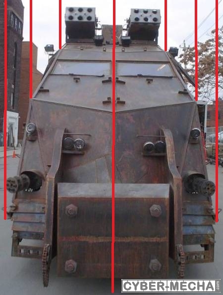

j'ai tracé des axes verticaux,mon bon Philippe,afin que tu visualise les différents angles,et ou ça change d'angle(meme si là aussi il faut prendre en compte l'effet de perspective)
on est loin de la platitude tant espérée!!
l'utilisation du sinus et cosinus,si tu connait l'angle,peuvent te donner directement la mesure projetée,mais là,c'est un peu trop loin pour moi,et je risquerait fort de t'égarer vers de sombres chemins en essayant de te l'expliquer

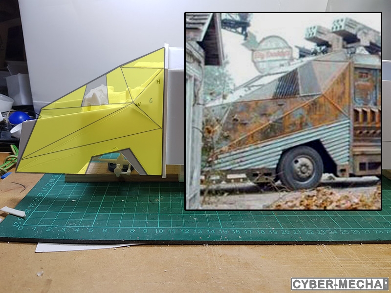

Oui tu as raison, pour les triangles du bas ils me semblent d'une seule plaque, ( en orange ) mais ils sont inclinés à la hauteur de l'habitacle pour rejoindre le dessus de la cabine qui est un rectangle probablement de la largeur du toit.
Citation de: Bouq' le 06 Janvier 2020 à 14:47:11
C'est ce que j'ai pensée aussi mais il y a trop de modifs à faire, et je suis désolée de m'être pas rendue compte plus tôt de ces erreurs de proportions, mais je devais intervenir car tu es partit pour galérer grave avec de mauvaises côtes, surtout quand tu vas devoir faire le dessus...migraine garantie.

En regardant ainsi, la longueur que tu peux mesurer c'est celle du coté "Bleu". C'est la longueur apparente.
compris
Citation de: Poseidon690 le 06 Janvier 2020 à 17:15:06
Tu peux aussi mesurer l'angle x formé par le coté "Vert" et le coté "Bleu"
pas compris....
pour avoir l'angle entre la ligne bleue et l'hypoténuse, il faut avoir cette photo de face. On est d'accord ?
Alors si on a cette photo de face, on a la longueur de l'hypoténuse... pourquoi on mesurerait pas directement l'hypoténuse sur cette photo de face ?
Non ? j'ai VRAIMENT rien compris ?
