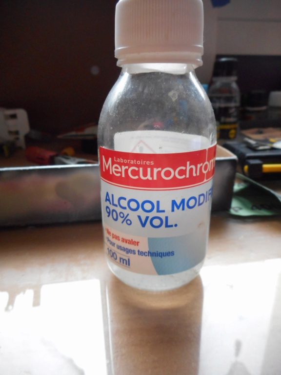

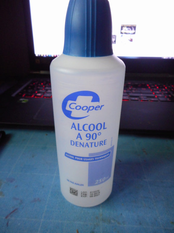

Je suis étonné par 2 choses  dans ce poste:
@Zarlon : tu arrives encore a avoir du " vrai " alcool a 90° , pas du modifié par chez toi ?? (plus en vente libre depuis des lustres , merci la douane  :number1:)

Citation de: Valky le 14 Octobre 2019 à 07:06:01@Zarlon : tu arrives encore a avoir du " vrai " alcool a 90° , pas du modifié par chez toi ?? (plus en vente libre depuis des lustres , merci la douane  )
Cela dépend  Valky car j'ai deux flacons !
Le dénaturé qui est aussi très bien pour dégraissé mes maquettes que pour la dilution et nettoyage !
Et le isopropylique que tu trouve dans les grandes surfaces !

Valky
ok donc oui c est pas de l 'alcool 90° a l'ancienne. Merci  :number1:
